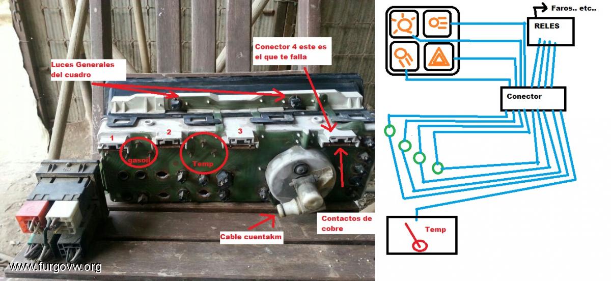

A mi cuando pongo las luces hay veces que falla alguna masa y me quedo casi a oscuras en el cuadro a la vez se sube la temperatura al maximo

No es una masa, se exactamente lo que te pasa por que el otro dia tocando el circuito de detras del cuadro vi que pasaba eso y estuve investigando lo que es.
Es super facil, mañana o pasado me llega el cuadro nuevo y hare unas fotos para que veas lo que es y tardas poco en solucionarlo.
Sacas los dos tornillos que tiene el cuadro a los lados y queda suelto, le bajas hacia el volante y aprieta bien el conector blanco de la izquierda del todo. Seguramente este suelto, ese conector es el que comanda las luces de posicion, las cortas, las luces de iluminacion general del cuadro y el testigo de temperatura. Si esta ya bien apretada tendrias que ver si las patillas de cobre del conector esta en buen estado, para eso marcas los 4 conectores, (yo los marque con tippex con puntos) y los sueltas, y sueltas el cable del cuentakilometros y ya tienes el cuadro suelto en la mano.
Los conectores salen superfacil apretando la pestaña que tienen arriba y el cable del cuentakm tiene le bajas la pestaña que tiene y tiras de el. Ambos van super blandos y facil.

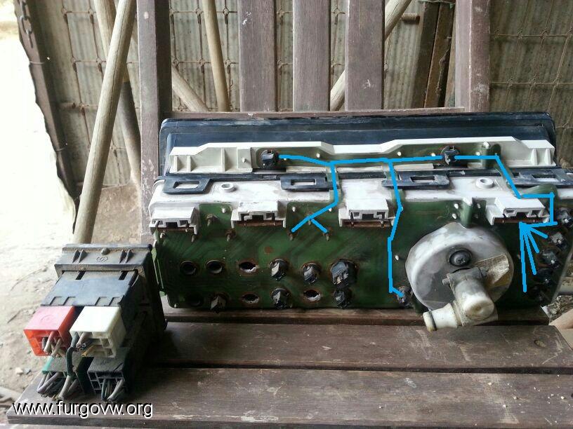

jajaja es que toqueteando el tema de las luces led que le he puesto al cuadro, me paso lo de la temperatura y ya me fije y pasaba todo lo que comentas ya que todo cuelga del mismo conector.
Esta es la foto de nuestro cuadro por detras. Perdoname el dibujo que es mu malo pero lo acabo de hacer con el paint.. jejejeje Pero parar explicarlo va de lujo!!
De las botoneras de luces, va un cable al testigo del cuadro por el conector 4 y vuelve por el mismo conector que le da señal al rele para dejar paso a los faros, intermitentes, luces de posicion y galibo. Del mismo conector cuelga la señal de Temperatura del motor.
Cuando a la patilla de tª le llegan 12V se va al tope de Tª debido a que ha hecho contacto con otra patilla, al conectar mal, te falla las otras patillas y por lo tanto cortan la señal de excitado de los reles y se te apagan todas las luces.
Yo apostaria que es el conector que esta flojo y se mueve hacia los lados, las patillas son tan finas que si el conector se gira toca en las patillas que no son y te ocurren esos fenomenos jajajaja pero si, se que susto te pegaste por que a mi me paso lo mismo al probar el cuadro recien montado y arrancar!! jajajajaja
Si no recuerdo mal (por que ahi se ve un poco mal), esas son las pistas de cobre que cuelgan de ese conector y lo que alimentan.

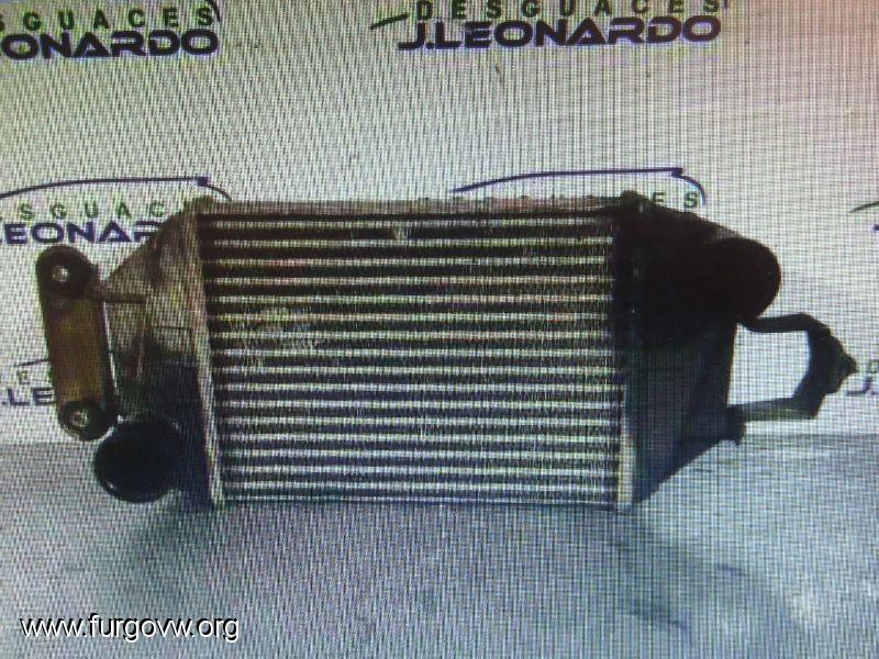

Sí señor, éste Arkaitz es un crack. Y eso que sólo lleva un par de meses con la furgo....cuando lleve un par de años la va a conocer mejor que el que las diseñó. A mi me ha llegado hoy el intercooler de la ducato 1.9 td y después de plantearlo por encima, creo que efectivamente va a ir clavao. Gracias a Sepu que me lo recomendó pq como bien decía, parece que encaja a la perfección con dos tornillos superiores y un hueco en la parte de abajo para que encaje un pitorro del intercooler . Ahora a buscar los codos y manguitos y a conectar. Pondré fotos del proceso

Hola Sepu. Tío' muchas gracias por la información, porque el intercooler va clavado. Yo había mirado varias opciones como el del toyota MR2 o las Voyager del 2000-2004, pero el de la ducato 1.9 es el suyo y sin tener que hacer injertos, pues todo coincide al milímetro. El intercooler lo he comprado en desguace Leonardo, de Alcalá las Real (Jaén) y di con él a través de internet. El intercooler me ha costado 36,20€ y los gastos de envío 17€ y me ha llegado en 24 horas....que yo no tenia tanta prisa y habría preferido pagar algo menos de portes, pero bueno, no me quejo, que me ha salido todo por unos 53€. El intercooler está en buen estado, aunque necesita una buena limpieza. Pondré fotos hechas por mi, pero mientras las hago, pongo la de la web del desguace
En cuanto a los tubos y codos, por lo que he averiguado el tema de la silicona se hace sobre todo para los coches de competición o para tuneados y su precio es elevado. En nuestro caso, el usar estos tubos y codos se debe a que nos permiten hacer un conducto personalizado. A mi me da pereza gastarme más dinero en los tubos que en el propio intercooler, así que lo primero que voy a intentar es buscar en desguaces conductos del mismo diámetro y cortarlos para obtener los codos y los tramos rectos. Para empalmar una pieza con otra usaré abrazaderas normales (pq las piezas ya no resbalarian al no ser de silicona) y los tubos de aluminio de esta web

De que año es la ducato del intercooler??
Oldie Motel*****
desizqui
Según la web, del 87. Yo vi físicamente en otro desguace una ducato del 97 ( o por ahí andaba) y ese ya tenía las dos tomas arriba, por lo que su colocación era más complicada
