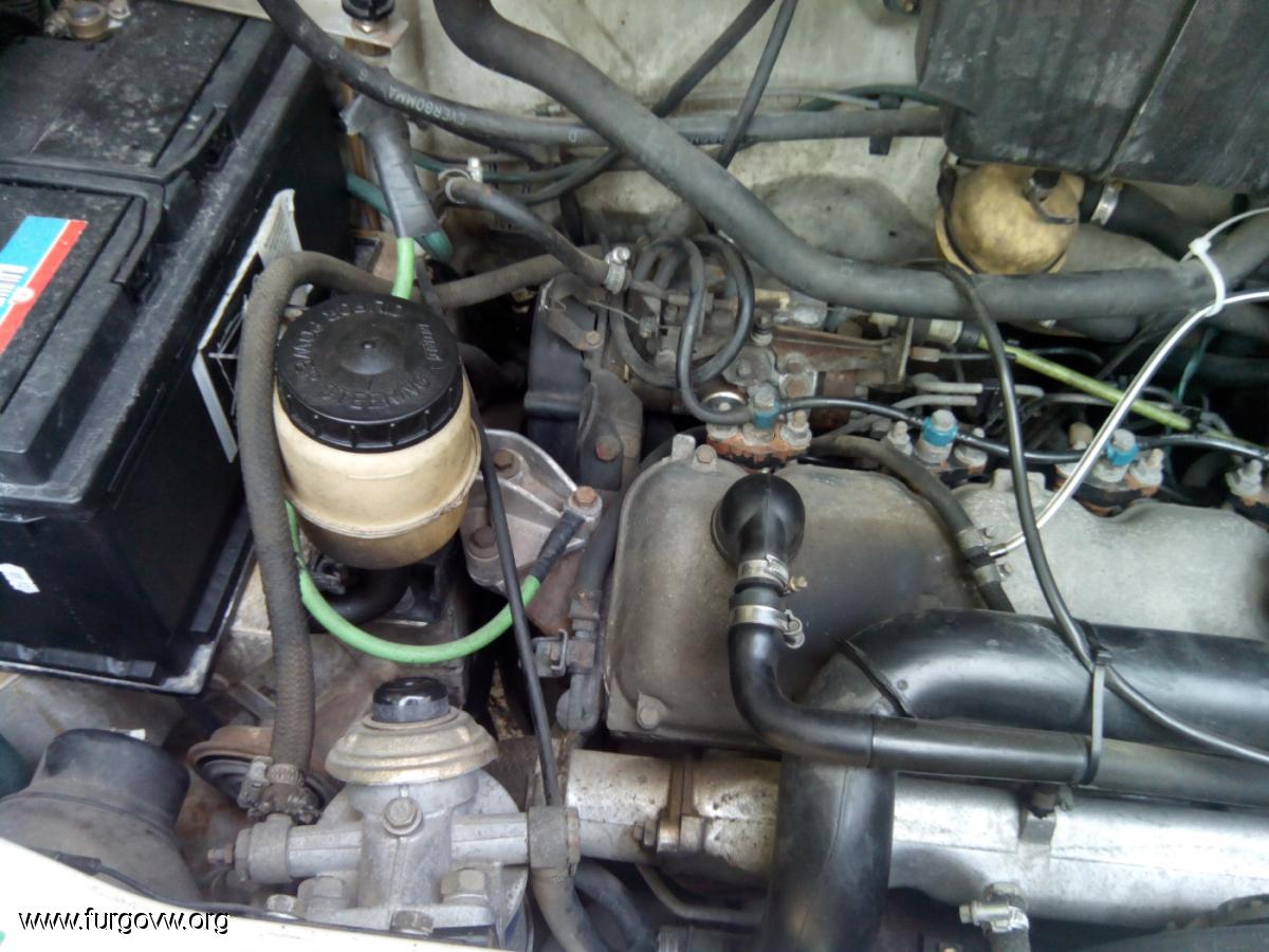

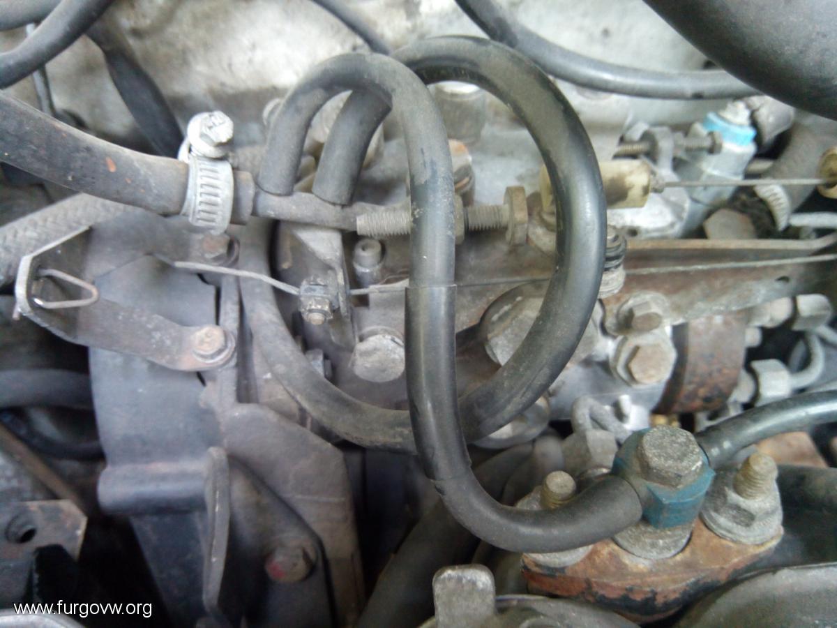

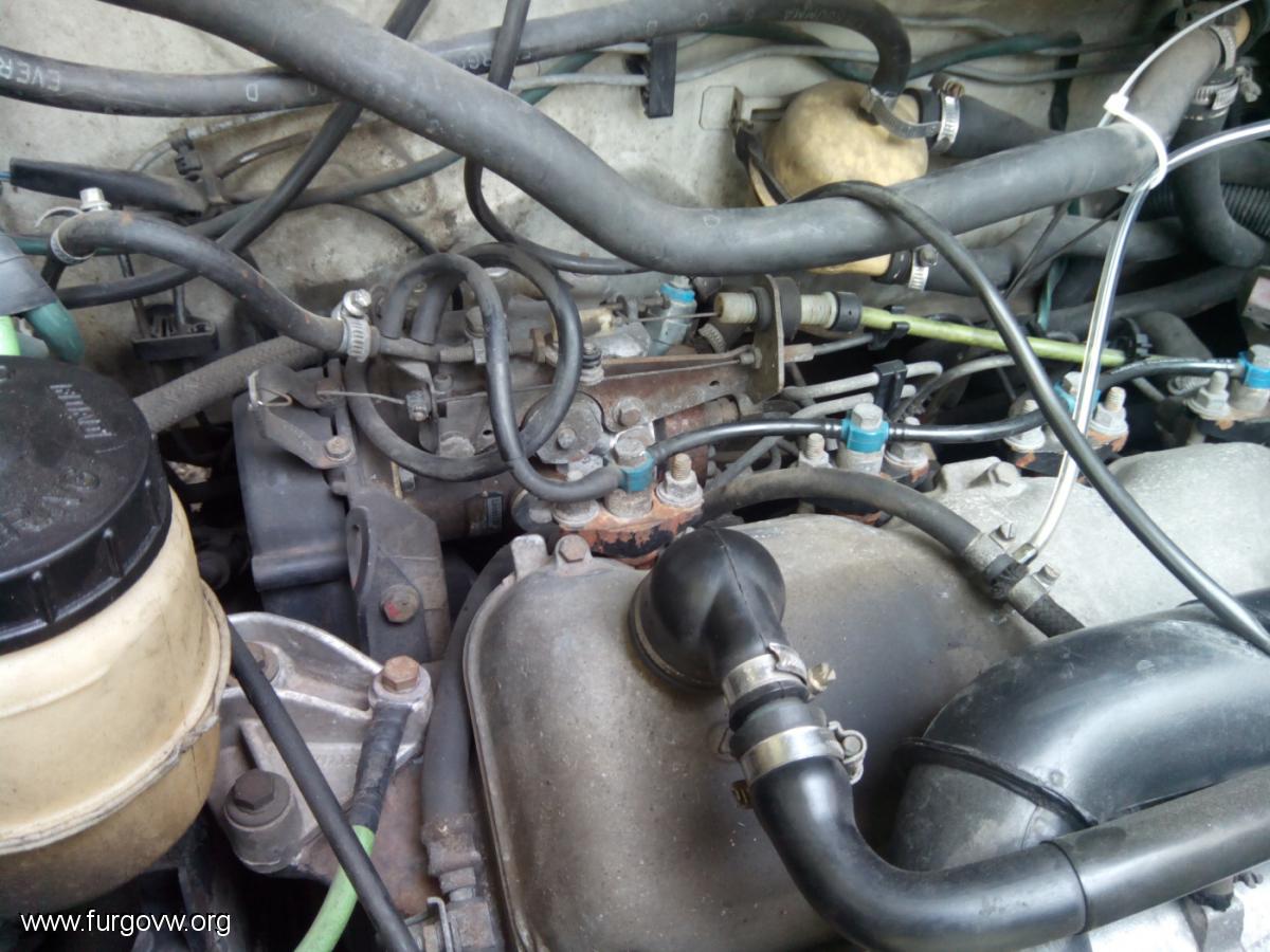

Gracias por la información, me quedo mas tranquilo con lo del aceite. De momento yo le voy a poner gasoil 100% pues tampoco veo que la diferencia económica merezca la pena y por contra, con el aceite echa una peste a fritanga muy desagradable. Con decir que al día siguiente de llevarla a casa, la arranqué por la mañana y cuando salió mi sobrino me preguntó si había algún vecino quemando rastrojo....

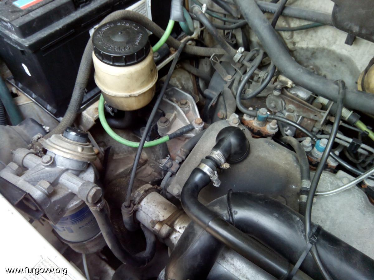

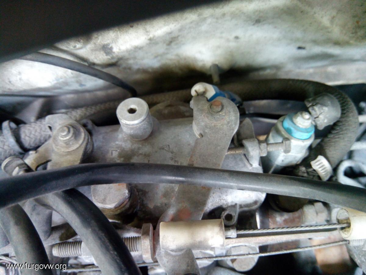

Bueno, dejo ahora algunas fotos del circuito de gasoil por si le vienen bien a Arkaitz para conectar su bomba

Si huele seguro que tenia aceite reciclado, pero si huele mal, los humos son menos contaminantes que los del gasoil.
Tu ahora tira con gasoil que te quedas mas conforme, y si te sale alguna averia no va ha ser del aceite.
Lo unico lleva de repuesto un filtro de gasoil por si estaria sucio el deposito y te mandaria la mierda al filtro o cambiaselo despues de haber hechado cuatro depositos de gasoil.
