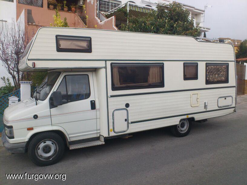

Ahí va un adelanto de presentación
A ver si este fin de semana hago más fotos y voy subiendo las cosillas que le hago. Ahora mismo tengo pendiente una perdida de presión del turbo, ponerle intercooler, arreglarle varios oscurecedores de las ventanas y mirarle el rodamiento de la rueda delantera derecha, que me suena. Bueno, éstas son las cosas más grandes....pequeñas hay un millar.....

Muy bonita!

ALaaaaa!!! Otro con las mismas taloneras que yo!!! Sera cosa de Euramobil supongo no???
Muy guapa, ahora que mide el doble de larga que la mia!! jajajaj Tiene dos comedores no??
Venga presentala y pon fotillos dle interiorr!!

Arkaizt, disculpa que no mande ahora mismo fotos del interior, pero es que lo tengo todo manga por hombro. Efectivamente, la mía es la que tiene dos salones. Yo el trasero no lo quiero y de hecho ahora mismo está hecho una cama fija, motivo por el cual está todo desordenado, ya que tengo todos los cojines de ese salón trasero tirados encima de la cama de atrás y llegan casi hasta el techo. En realidad, mi intención es desmontar toda esa parte trasera y hacer una cama fija pero más alta, liberando más espacio debajo para almacén e incluso buscando material para abrir un portalón exterior mayor. Mi objetivo es poder llegar a meter en ese almacén hasta una bicicleta, aunque sea tumbada. ¿Alguien de por aquí ha abierto alguna puerta así?. Tendría que ser algo casero, porque quiero abrirla por el lateral y con todo el ancho y alto del nuevo trastero que cree. Por eso no me valen las medidas estandar que veo por ahí. Lo que necesitaría sería encontrar un sitio donde me vendieran por metros los perfiles de remate de las puertas al igual que las juntas de goma.....¿alguien sabe algo?.
