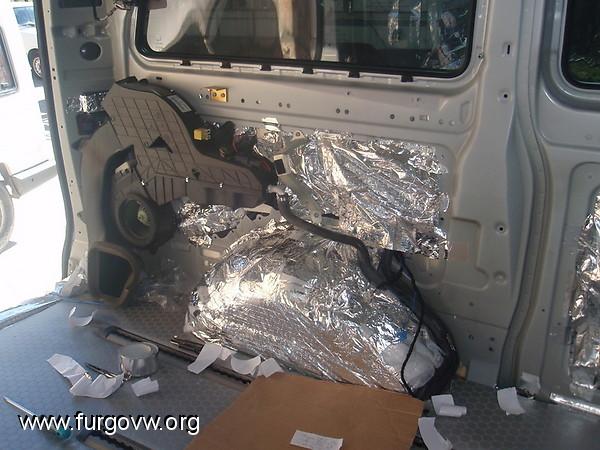

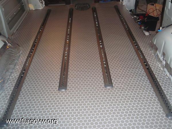

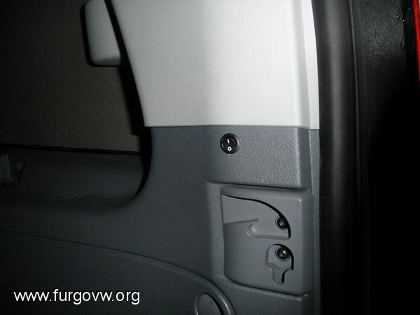

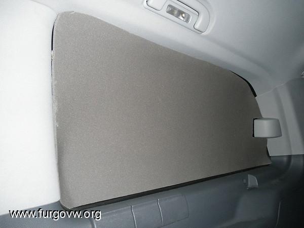

lo primero sensores de aparcamiento, bluetooth, cambio de suelo, aislamiento, cambio altavoces, tirada de cables e instalacion de enchufes
Seguiremos informando.

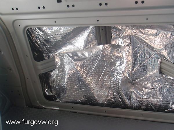

muy guapa, si señor. una preguntita, notas mucho lo de aislar el suelo y los costados??
esta cama es la mia, otra solucion es cambiar el asiento por el de una fun
http://www.furgovw.org/index.php?topic=28241.msg381045#msg381045
salud

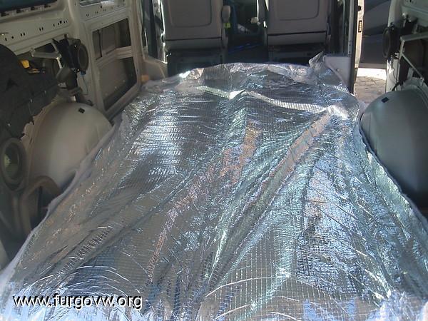

Pues de momento no te se decir porque no la he probado... pero ya que lo levantado no cuesta na meter aislante termico que algo hará. todavia no he hecho la prueba del termometro

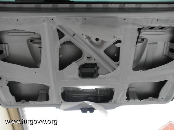

Hola,muy chula la furgo y muy bien trabajado, yo tengo una parecida y no me atrevo hacer nada. una cosita se nota el aislante, el tenerlo y no tenerlo, y me podrias decir como haces para quitar el suelo y los laterales sin que se rompa nada,muchas graciasy si puedes poner alguna foto te lo agradezco.
muchas gracias y de nuevo te ha quedado de puta madre.
Yorch´s
buenas, el proceso de desmotaje es desde los paneles de las ventanas hacia abajo, es decir, quitas los de las ventanas y luego quitas los grandes. Te vas a la mercedes y compras muchas grapillas a 0,5€ cada una porque se rompen solas y es mejor ponerlas nuevas. fotos del proceso no porque no las hice y no es complicado, tiras con suavidad cerca de la grapa y fuera.
y lo del aislante todavia no lo he probado, pero estos dias si que he notado que no hace tanto frio cuando la cojo por la mañana..
y atrevete que no pasa nada, porque si no lo haces ahora cuando lo vas a hacer cuando tenga 10 años?. Yo no queria ni tocarla hasta que uno me dijo lo mismo...

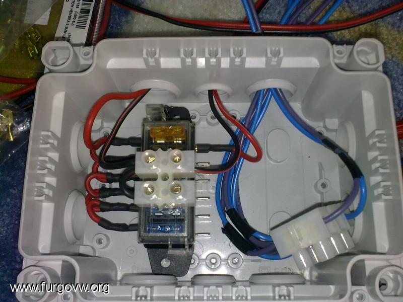

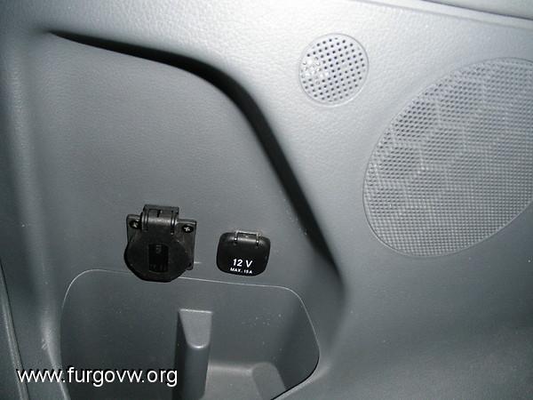

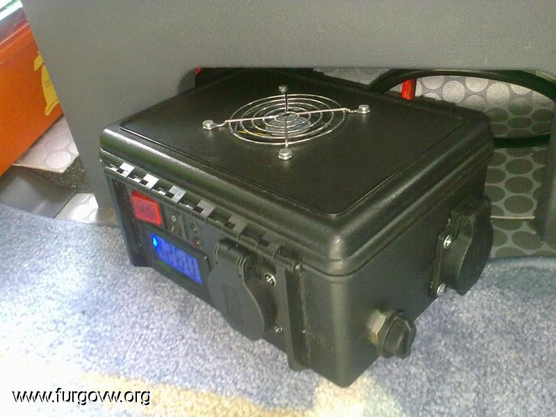

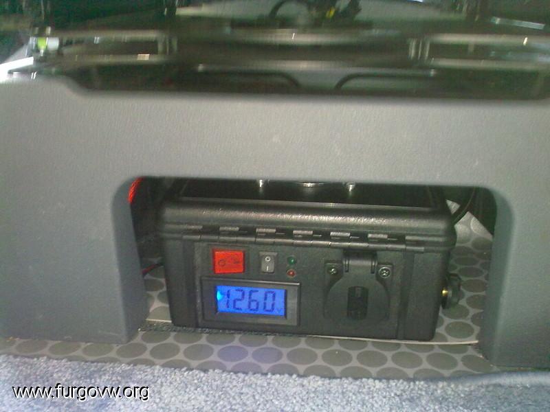

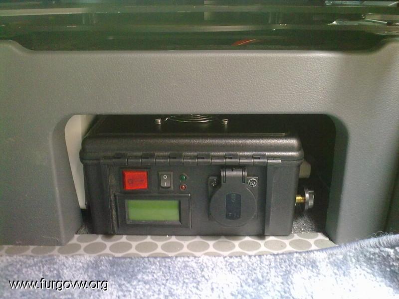

resulta que mi inversor, el ventilador hacia mucho ruido y tambien venia sin medidor, asi que he metido todo en una caja de plastico, he cambiado el ventilador por uno silencioso, le he puesto un cortabaterias, medidor y dos enchufes españoles con tapa. en otra caja he puesto los fusibles y la regleta para distribuir los 220v a los tres enchufes que tengo instalados en los paneles de la furgo junto a los conectores de mechero que lleva de serie.
todo el sistema se desmonta en un minuto.
el resultado es este:
La caja estanca con los fusibles y las regletas que va debajo del asiento.

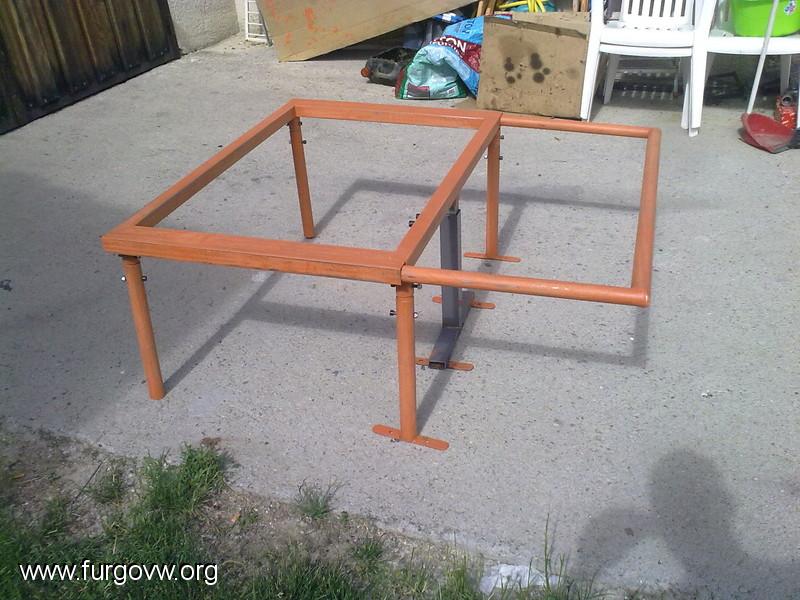

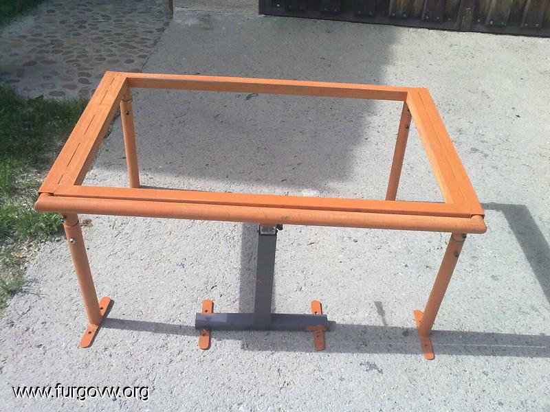

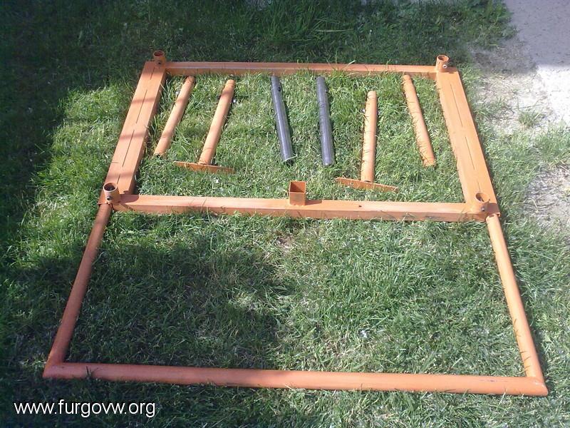

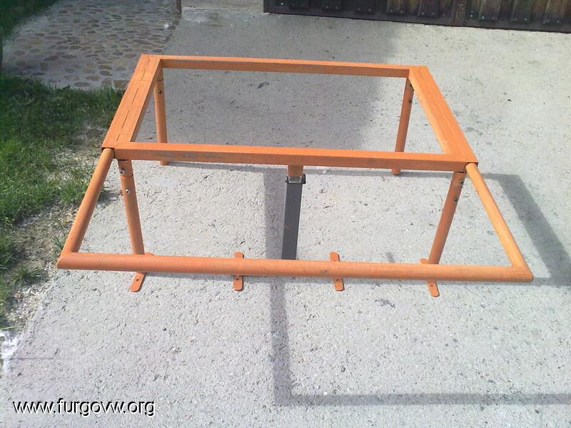

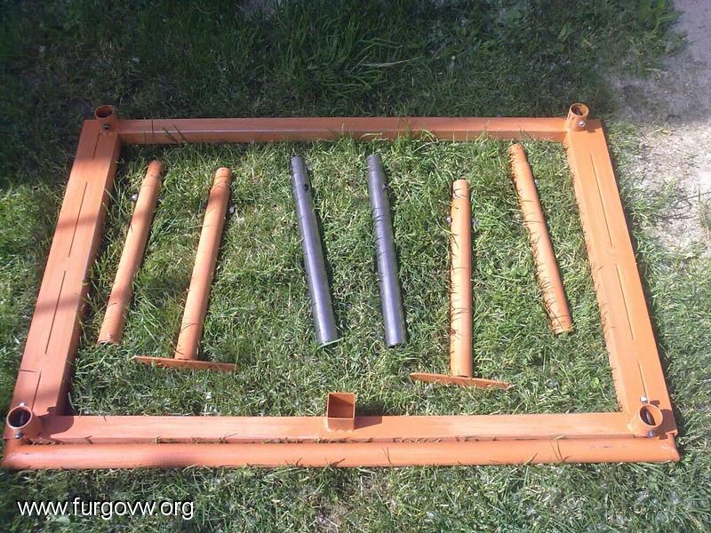

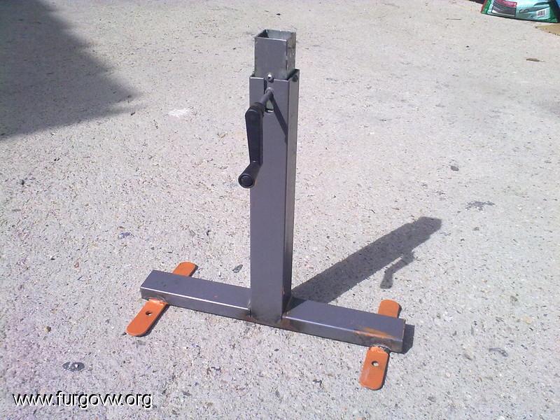

Bueno, pues mas o menos va saliendo algo.

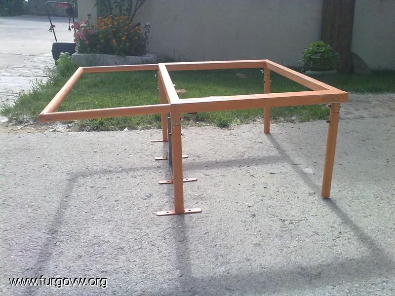

Gracias a ENANO, me hice con el modelo para hacer las piezas y cogí la idea.
El resultado, es una cama que en principio va sobre los railes con lo que no toca suelo, y en tres tramos.
Dos van sujetos con esto, hasta 1, 30 mas o menos y el ultimo tramo va sobre dos patas.
Es regulable en altura (si no llevas asientos mas baja y si los llevas mas alta) y de largo ocupa unos 75cm. Se pliega, ya que las patas se quitan y no ocupa casi ná.
y si me dejan los de droppshop subire las fotos.. joder..
