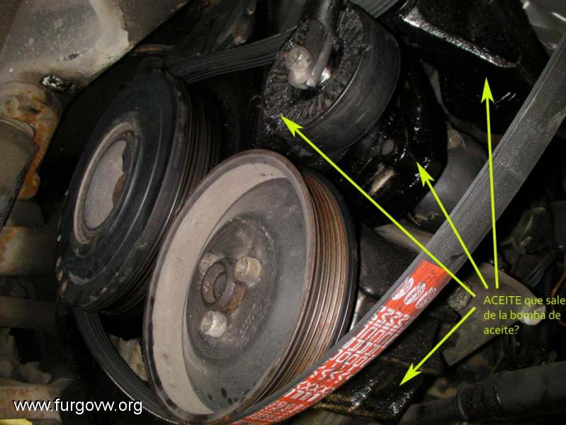

tendo una syncro 2.4D AAB, con 394.000km
acabo sacar del taller cambiando la valvulina, y aceite motor
y sobre todo queria que me miraran una fuga que tenia aceite/gasoil que justo me di cuenta cuando se me jodio la polea tensora de la correa del alternador(casualidad?)
(foto del dia que se jodio la polea tensora)
total que me han petroleado el motor y vemos que tiene un minuscula fuga de la bomba de gasoil (justo la pieza donde va el cable del acelerador ESP) y me comentan que podia esa fuga arrastar la mierda que tenia el motor (15años) pero tanta mierda tenia .loco2?
decido dejarlo como esta
hoy a la mañana miro, toco chapacubre y veo que esta bastante empapada de aceite bastate limpia
¿podria ser la junta de la bomba de aceite este que se habla? donde esta? en la parte izquierda no? si fuera este, tambien mojaria las correas?
lo que no me queda claro, si es solo en los TDI o anteriores tambien? ya que el wiki pone<a href="http://translate.google.es/translate?sl=de&tl=es&js=n&prev=_t&hl=eu&ie=UTF-8&layout=2&eotf=1&u=http%3A%2F%2Fwww.t4-wiki.de%2Fwiki%2FZahnriemen_%28Wechsel_TDI%29%23.C3.96lpumpendichtung"> Especialmente T4 TDI hasta el año modelo 2000</a>

marcus
Buenas.
Yo por lo que entendí cuando me lo miraron en la Vw el problema aparecia en el modelo Tdi, anterior al 2000. Si es poco puede que te sude o rebose.
