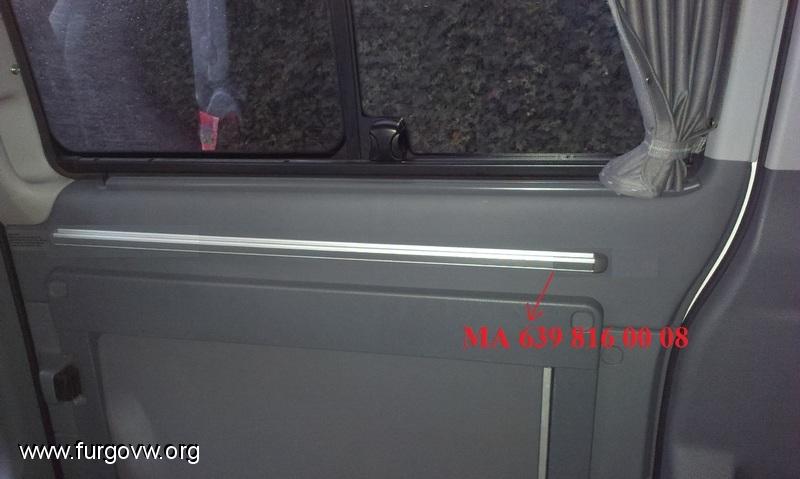

Aproveché un resto de rail de soporte de mesa que tenía en casa y se lo adapté al soporte de Ikea.
Proporciona un poco de espacio extra de encimera cuando se cocina y se puede mover a lo largo de todo el rail.
Hola, el rail de soporte de mesa de las fotos de arriba lo compraste en la Mercedes, o es un resto de otra mesa?
Tycho
Hola Kalvitero,
Compré el rail de la mesa como repuesto en la mercedes, lo corté  e hice el soporte de la papelera y el de la bandeja de ikea   ;)

Ya tengo las piezas, pero antes de enchufar el taladro me surge otra duda:
¿Por qué habeis colocado la guia hacia el lado derecho y no centrada con el soporte de la mesa? ¿Es por estética o porque no se puede agujerear la parte interior izquieda del portón (abajo del tirador del portón)?
Cita de: Furgoxo en Enero 25, 2014, 17:04:10 pm
A mi me gustaría más así, como en esta otra foto que os pongo abajo, pero no sé si se puede...
Gracinhas!
A Laranja, VW T2b em restauraçom |  http://www.furgovw.org/index.php?topic=169552.0
Furgoxo
Al final no es por nada, es al gusto laranxa, nosotros lo arrimamos mas hacia atrás para cuando la llevemos la mesa al tope quede bien para comer en el asiento trasero(el que se siente de los dos ahi claro jeje..) que normalmente llevamos sin mover siempre en la misma posición.
Normalmente nosotros comemos uno en el asiento trasero sin mover y el otro enfrente sentado en el poty que va con su funda a medida gris a juego del mobiliario de la furgo y con acolchado incluido (obra de Tapizados Aguirrezabal) a modo de taburete jejeje!!
Para nosotros el perfil ahi nos viene bien.
Un saludo ;)

Tycho
Cita de: Furgoxo en Noviembre 19, 2015, 19:06:30 pm
Normalmente nosotros comemos uno en el asiento trasero sin mover y el otro enfrente sentado en el poty que va con su funda a medida gris a juego del mobiliario de la furgo y con acolchado incluido (obra de Tapizados Aguirrezabal) a modo de taburete jejeje!!i
Un saludo ;)
Exactamente por lo mismo .
Pruébalo antes de taladrar y como mejor te vaya a ti  ;)

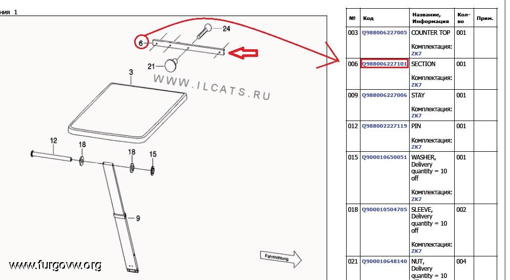

sanmarti
Hola,
Alguien sabe referencia del perfil de aluminio que lleva la mesa? O solo se puede conseguir en conjunto con la mesa!
Martin
cukiyo25
la referencia la tienes en la misma foto que esta en esta pagina  :roll:
sanmarti
Me refiero a la parte que va fijada en el tablero (no la veo  .confuso2)
Furgoxo
Cita de: sanmarti en Febrero 16, 2016, 23:05:36 pm
Hola,
Martin
Buenas, en la web del forero viano se pueden encontrar muchas de las referencias de piezas de la furgo, solo hay que ir aquí:
http://www.enciclofurgo.com/accesorios.html
buscar el enlace pdf referente a la zona donde se encuentre la pieza, copiar el enlace, pegarlo en vuestro navegador y darle intro y os llevara al despiece con sus susodichas referencias.
El perfil y referencia que buscas de la mesa seria este si no me equivoco:
REFERENCIA Q988006227101
No obstante puede que a veces ya no sea la misma referencia y esta haya cambiado, si es así otra opción fácil no es otra que acercarse a un concesionario Mercedes al mostrador de recambios y consultar si la pieza la venden suelta, saber su precio, y salir de dudas.
Espero haberte ayudado, un saludo ;)
