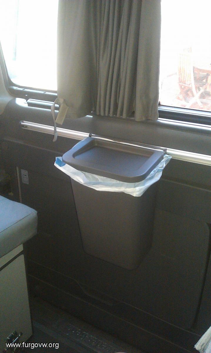

Puedes usar el rail también para colocar la papelera. La de origen o una de ikea , al estilo del maestro viano.

Precisamente por eso quiero ponerla. Hemos terminado este verano hasta las narices de la papelera de ikea por no encontrarle una buena ubicación. Moviendola de una lado a otro a todas horas. Encima su base no es plana y si está en el suelo al menor golpe la vuelcas. Por lo menos con la puerta cerrada dejará de molestarnos mientras cocinamos.
Un saludo,
cooper
Jajajajajaja la papelera del ikea también la tengo así, y queda de lujo
