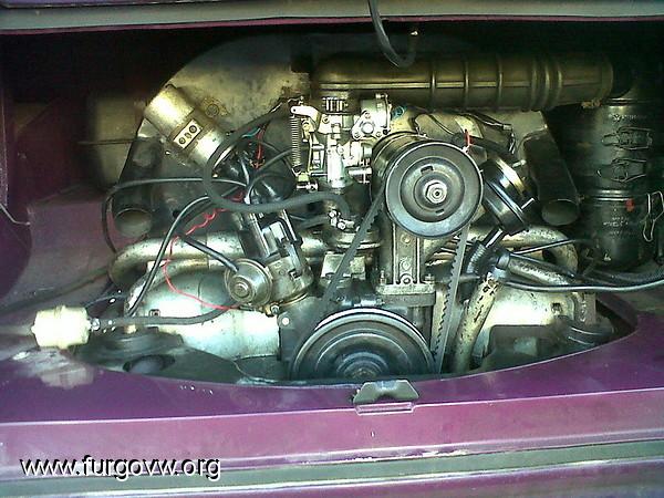

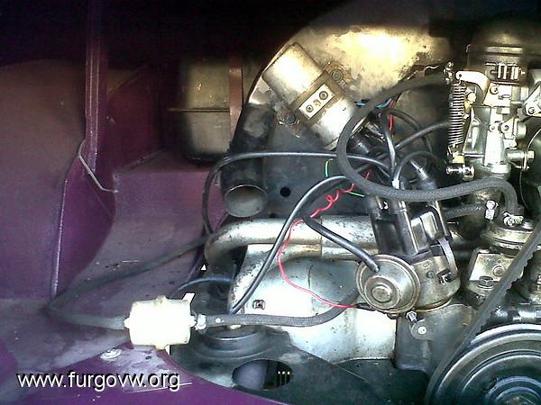

hola a todos,
       Algunos ya sabrán que cambié el carburador 34 pict-3, por dos weber ict 34 pensando que ganaría un poco de potencia y mejoraría el consumo. El motor es un tipo1 1600 cc  doble admisión, creo que está de fábrica, y después de cambiar los carburadores me está haciendo una media de 14,5 litros cada 100 kms.  La furgoneta está equipada como vivienda y techo elevable (lo digo por el peso).   Me podríais decir si es normal ese consumo o puede ser que tenga algo mal puesto.
      La furgo la llevé a un taller para que sincronizaran los carburadores, reglaje de valvulas y encendido. El encendido lo han puesto a 7.5 grados, el distribuidor es un bosch 009 svda, y tengo unidas las admisiones por un tubo que me dijeron que es mejor para el ralentí del motor.  El tornillo de la mezcla en el carburador derecho está a 1/4 de vuelta aflojado desde el tope, y el izquierdo a 1 vuelta. (No se si esto es normal o tendrían que estar los dos con la misma abertura?) además si el tornillo está apretado al tope no se supone que la entrada de aire es nula? cuando lo abro se escucha el aire entrar y se acelera la furgo.
     La furgo la uso para ir al trabajo, que son unos 10 km ida y 10 vuelta, en un tramo de 7 km de carretera convencional y 3 de autovia.
  Espero que me podais ayudar,  gracias.

  Hola,
      He estado mirando los carburadores y el derecho tiene un fallo, la mariposa no vuelve del todo a su sitio y se queda un poco abierta, si le doy con el dedo si vuelve, es la parte final la que está un poco dura y el muelle que tiene no hace la suficiente fuerza para volver a cerrar la mariposa, entonces el mecánico que me la ha carburado pues no ha mirado eso y lo que ha hecho ha sido dejarla con el ralentí más o menos estable, por eso el tornillo de mezcla del carburador derecho está solo a 1/4 de vuelta sacado y el izquierdo (esa mariposa sí vuelve a su sitio) está a casi 1 vuelta sacado, pero según las instrucciones de redlineweber tendría que estar a dos vueltas sacado los dos tornillos, voy a probar a cambiarle el muelle de retorno y ponerle uno un poco más duro para que tire de la mariposa.
      Una pregunta ¿cuando aprieto el tornillo de mezcla al tope estoy enriqueciendo la mezcla o empobreciendola?
     Si a alguien se le ocurre otra cosa que pudiera hacerle soy todo oídos.
tuprimo
Bueno ya he arreglado el fallo de las mariposas, le he quitado el muelle y le he puesto otro más duro, ya vuelven a su sitio y he regulado el tornillo de ralentí a 1 y 1/4, y el de mezcla a 1 y 1/2, ahora a probar a ver el consumo del ferrari.
