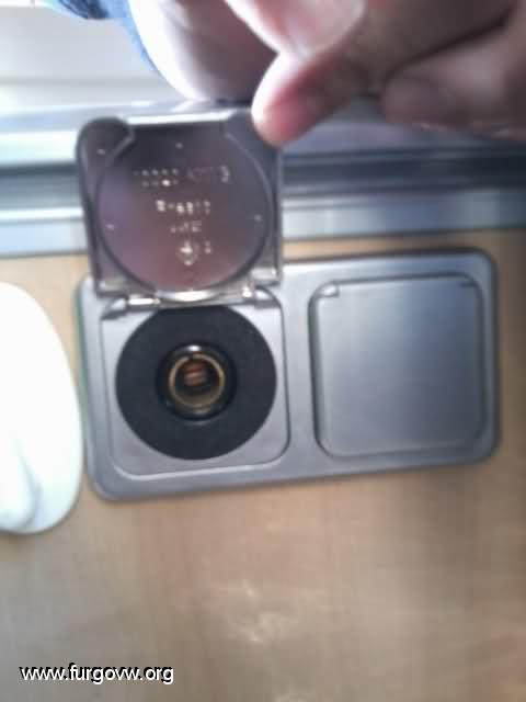

Es la trasera del asiento del conductor de la cali t5, la del mueble fregadero que está junto a la toma 220v
Albertoston
Es una toma de 12V de seguridad..... es la que usan corrientemente en alemania, o la que se usa para aplicaciones industriales de 12v..... que no son muchas. Es igual que la del mechero que conocemos pero distinta  ;)
Un saludo!

gracias tíos, mi cali es de importación, sabéis si las que se venden en España también lo llevan o llevan el normal?
Nimué
yo me cabo de comprar una t3 WEINSBERG y tiene una toma igual, así que miraré de pillarme el adaptador... O cambiarla, si esta es de 12v, no habeía que tocar la instalación, sólo la toma, no?

yo me imagino que solo será a la toma, ten en cuenta el adaptador es un mojoncillo con dos cables

Las Calis de Esp. las hacen en Alemania, ..... ..... llevan la misma toma Hella de 12V.

yo me hice el adaptador por 1e el cable y la toma hella la puso la empresa yo la toma hembra
beñantzio
Yo me hice el adaptador a toma de mechero normal y como sobresalia bastante al echar el asiento hacia atrás lo rompí un par de veces y a la tercera se rompió el enchufe. Así que opte por la solución final solté la fregadera, la levante un poco, -el desagüe ni tocar, el gas si aflojar- y puse una conexión normal de mechero en el mismo embellecedor limando un poco el agujero. Y estoy mas contento que unas castañuelas. :D

pero eso no lo venden en la volkswagen ya echo?? es decir, ¿la cali que comercializan aquí en España viene igual??

jejeje se supone que es de seguridad, que capullos los ingenieros, ya me buscaré alguna solución y la subiré

como comentan por aqui es una toma 12v hella, la llevan algunos colegas por aqui
helix
Hella vende el adaptador...vale muy barato. No vale la pena hacer inventos, demontando..

Las calis nuevas llevan una toma normal, por lo menos la mía
