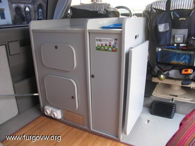

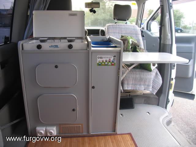

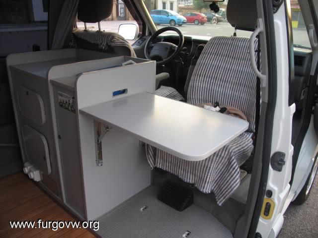

Bueno, siento el retraso de no poder completar el post. Hoy le he hecho fotos al mueble que ya está terminado. Ha sufrido algún cambio desde que lo inicie.
Como podeis ver el fregadero ya no es el mismo, este salio de un tupper del ikea. Estoy a ver si encuentro uno con la misma forma en metal.
Tambien le quite la zona que era del poti, era lo que podiais ver en las primeras imagines que salia a la derecha del mueble, se veia el suelo que sería para el poty.
Ahora tiene una mesa abatible.
La cocina es de quita y pon, pasamos el conducto del gas por una gujerillo y la bombona está en la balda de encima de los depósitos.
Si lo tuviera que hacer ahora no utilizaría ni loco aglomerado, no lo pense mucho y la verdad que me arrepiento un huevo, pesa un quintal!!

muy guapo ese mueble, al final k hicistes con el potty??, por cierto la pregunta mas tonta del millon
¿por que hacen las puertas redondeadas y pequeñas?? siempre las he visto en las caravanas y furgos preparadas y la verdad a mi me parece k asi se accede peor alas cosas, pero me imgagino k al ser pequeñas seran mas comodas para abrir
sldos
http://www.furgovw.org/index.php?topic=144610.0 AUN KEDA MUCHO MUNDO POR DESCUBRIR
Alex
El poty lo ponemos detras del asiento del copy y lo movemos cuando nos molesta.
Lo de las puertas....ni idea tio...Yo las hice así para que se pudieran apoyar en el frente del mueble los diferentes trastos que iba a meter, como mas o menos esta todo al libre albedrio...y así cuando abriera la puerta no se me calleran las cosas. Hay gente que las hace con todo el ancho y el alto y tambien quedan muy bien, son mas funcionales yo creo pero como no tengas algun sistema para que no se muevan los trastos...

Se hacían así entre otras cosas, porque ese sistema constructivo no requiere de trasera ya que la estructura se arma con el frontal.
Si haces un mueble con costados y puertas para todo el hueco, hay que poner trasera para que se quede armado correctamente.
En una furgo hacer una trasera es complicado ya que los costados no son rectos por el fondo y se perdería espacio y además sería un cristo poner una trasera creando un espacio ciego entre la chapa y el propio mueble propenso a humedades y demás. Además de que las instalaciones suelen ir por la chapa y habría que mecanizar toda la trasera.
Si veis el mueble actual de la t5 va con ese sistema constructivo. Diferente solución pero sin trasera.
digamos que son "muebles del revés"

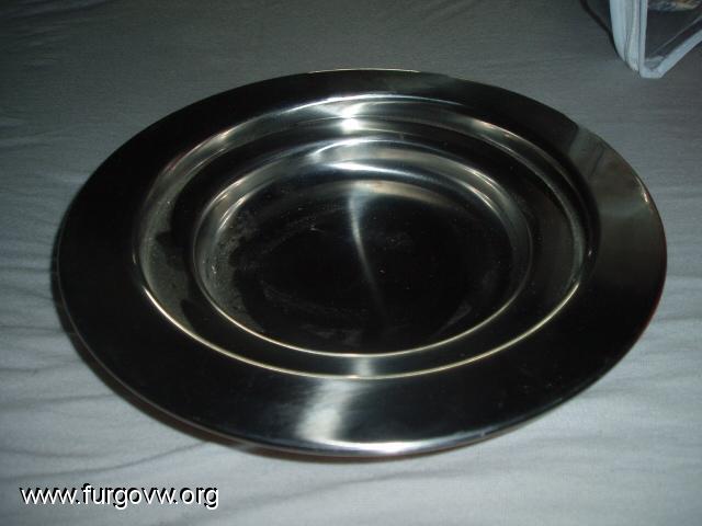

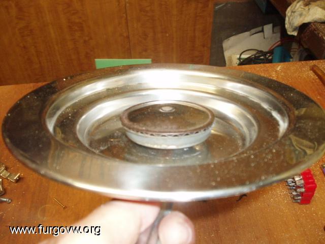

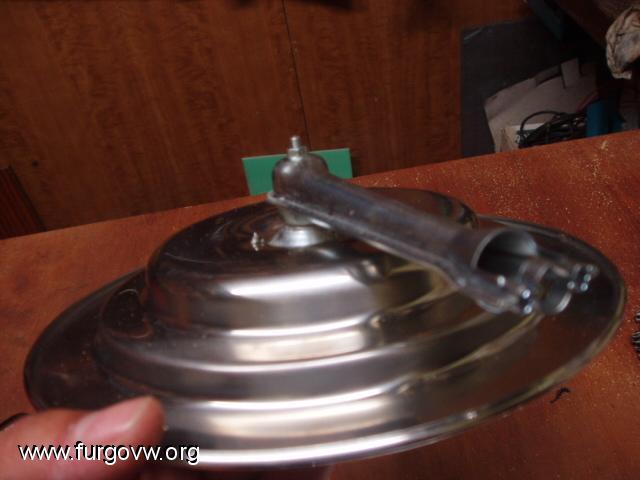

Yo hice la cocina con una bandeja que habia por casa ( mi madre todavia la esta buscando.... ;D). Es redonda y desarme la ccina que tienes tu de dos fuegos y acople solo uno. Despues de casi dos años con la misma cocina de dos fuegos que tu, solo tenia uno utilizado....  De todos modos para eso esta la barbaquiu   ;D
Te paso las fotos del antes y el despues:
La bandeja que esta buscando por casa mi pobre madre....
Asi quedo terminada por arriba:
Y asi por debajo:
