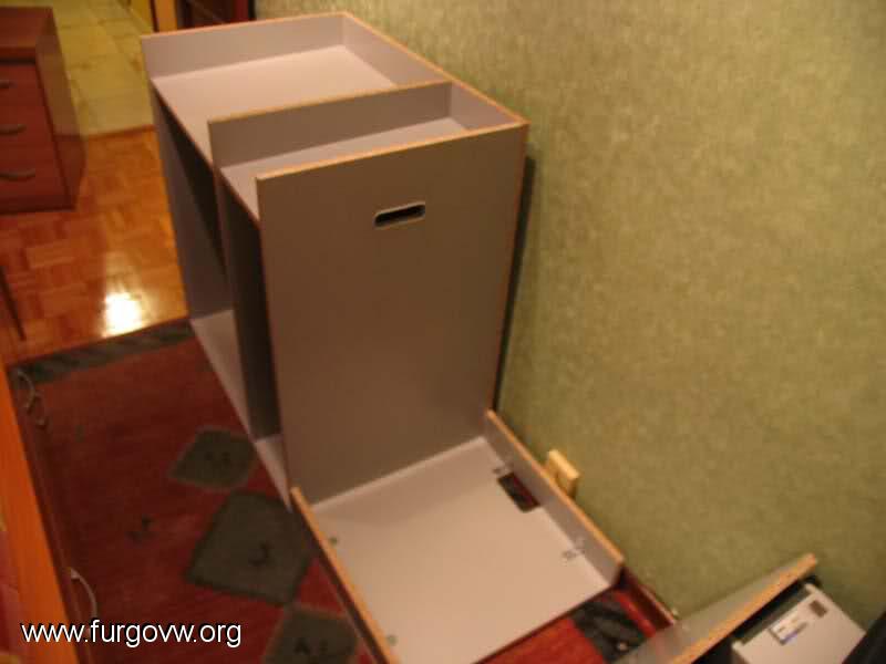

Como os dije ayer empece con el mueble q tanto esperaba hacer a la multivan. Quería un mueble para poder tener la cocina del lidl, dos depositos agua limpia y grises y tambien para poder llevar el poty y que nada de esto estuviese pululando por la furgo, el segundo objetivo era poder almacenar desde ropa a cacharros pasando por comida.
Al ponerle la base giratoria al asiento del copi tambien quería que el mueble me sirviese de mesa para poder comer desde el asiento del copi, esta parte creo q no me da tiempo a hacerla en esta primera fase.

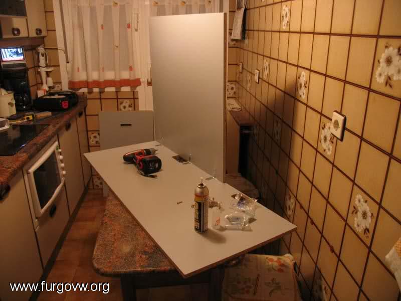

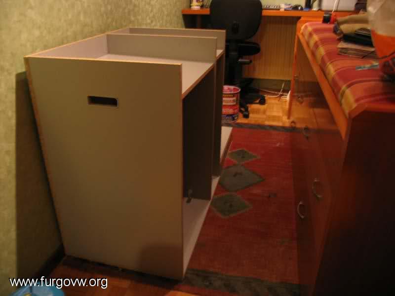

Para fabricarlo utilice aglomerado contrachapado en color gris de 16 mm de grosor,  creo que es el que mejor combina con los interiores de la furgo.

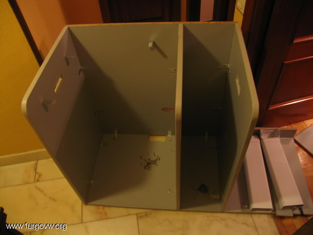

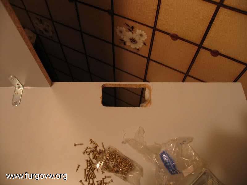

En primer lugar hice unas ranuras en los laterales del mueble para poder meter la mano en los momentos que lo tenemos que transportar.

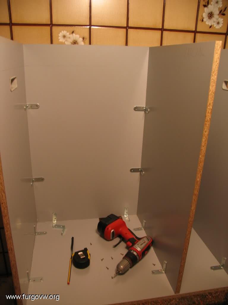

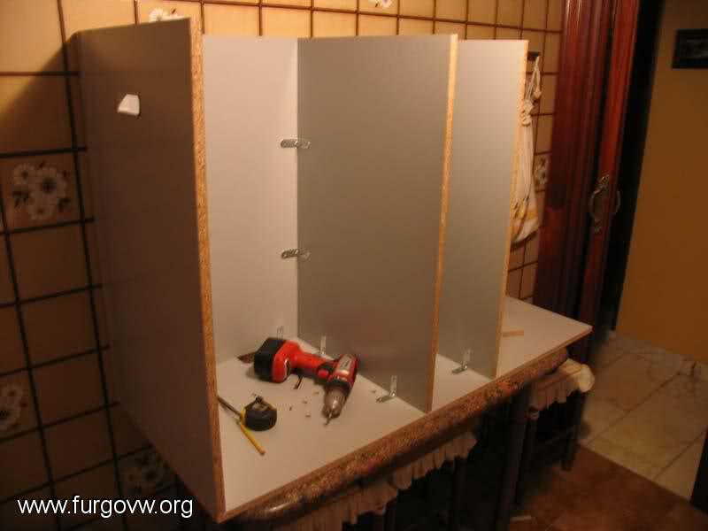

Depues utilizando "eles" fijo la parte trasera del mueble.

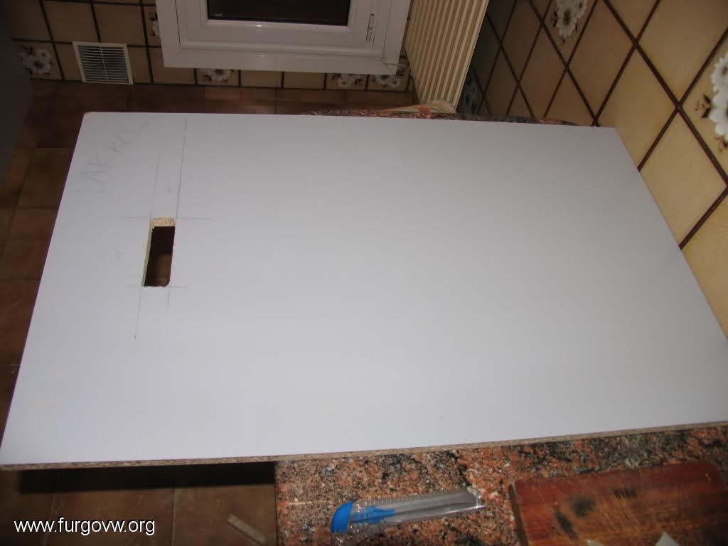

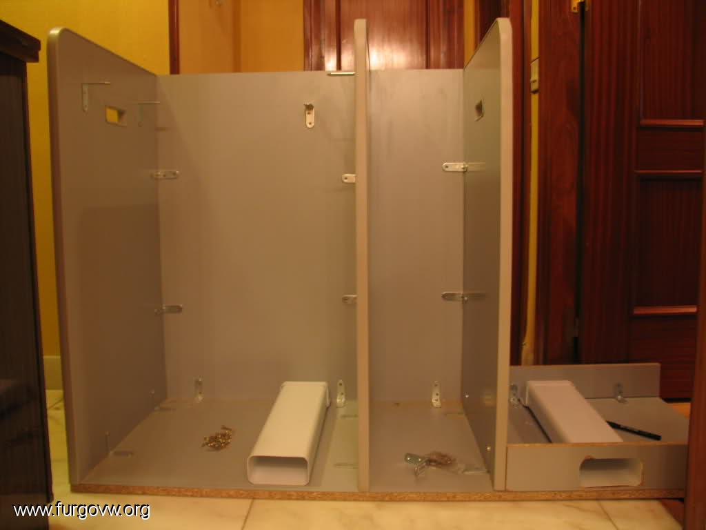

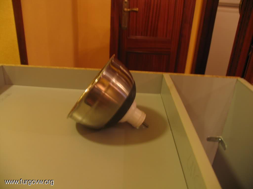

En la base de la furgo he tenido que hacer unos orificios para poder pasar el aire de las salidas de la calefacción estáica y del clima, he usado utensilios de calefacción. En el frente del mueble le hare una salida para estos aires.

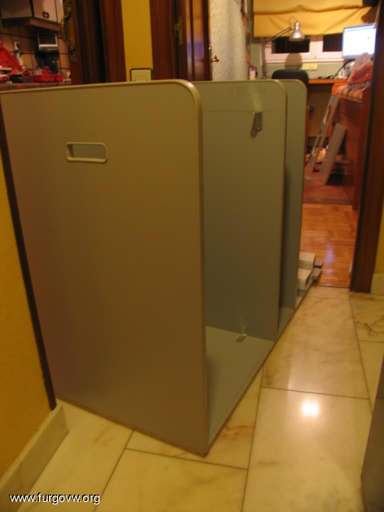

En esta foto podeis ver el otro lateral puesto y una division del mueble, si os fijais los huecos para las manos ya estan rematados.

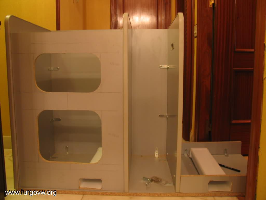

Lo siguiente ha sido presentar los canales por donde va a circular el aire de la calefaccion y del clima, le hemos hecho al tablero la salida y esta será cubierta por una malla y un marco para que no se vea tan feo.
Hacemos los huecos de las puertas en el frente del mueble y como podeis ver la otra salida que faltaba de la calefa( lado derecho calefa, izquierdo clima)

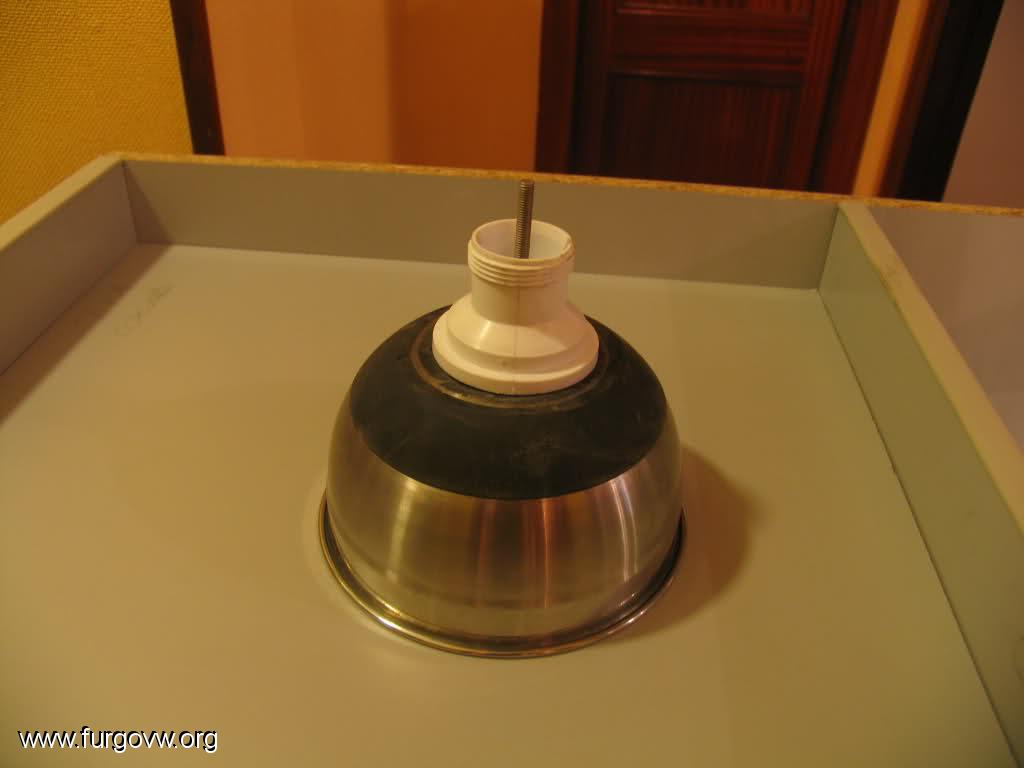

Este es el fregadero que me curre, un bol de los chinos y ya esta!!

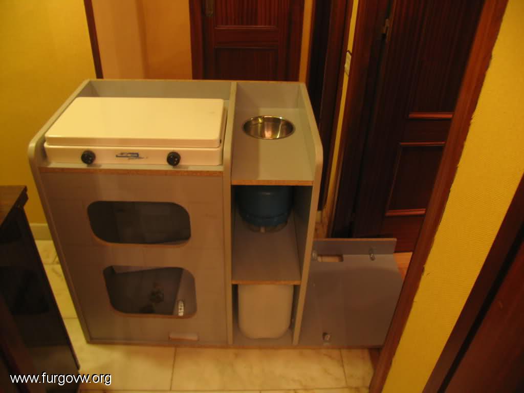

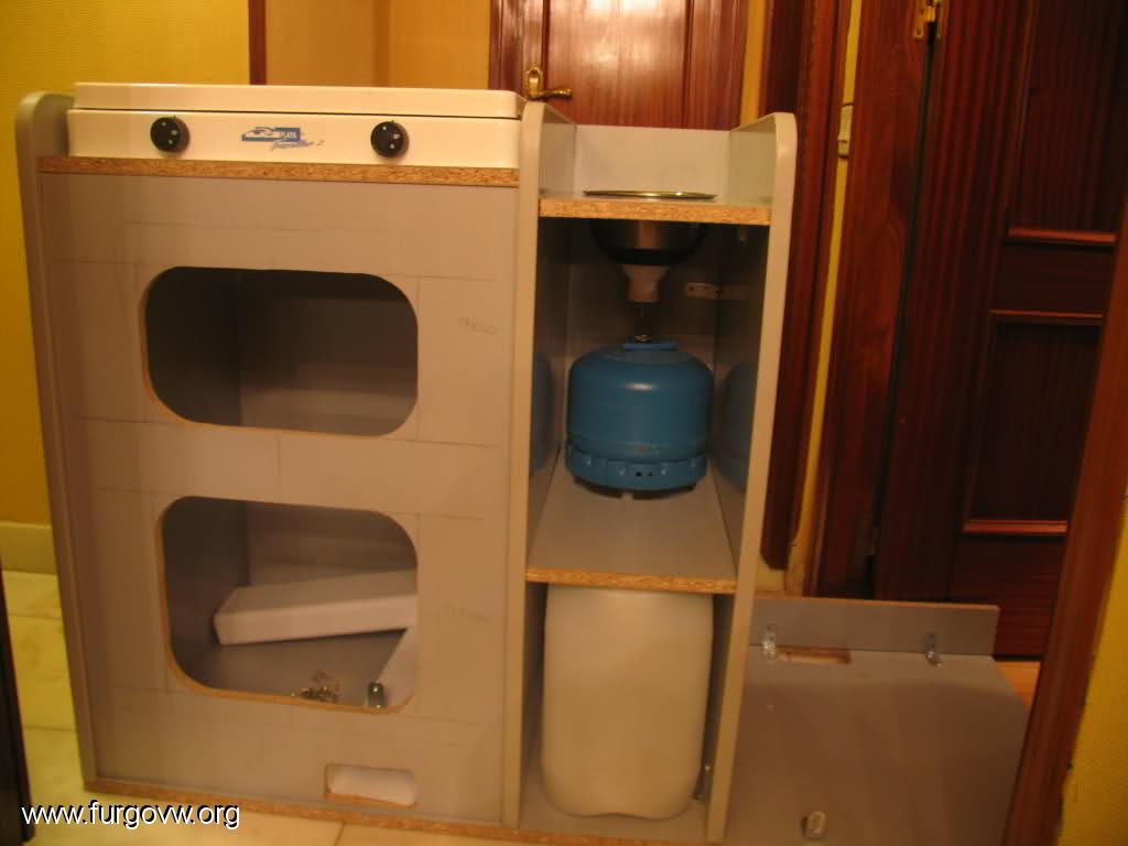

Aqui presentamos la tabla de la cocina, tiene las L puestas pero no estan atornilladas, la cocina del Lidl, como no. Estoy dudando si ponerle tapa o no, yo creo q como mejor quedaria es asi, menos lios para despues. También podeis ver el fregadero presentado.
Estas dos ultimas tienen los depositos en su sitio, 10 litros de capacidad cada uno y la bombona para la cocina. En ese hueco queda sitio para trastos. La duda es por donde hacer la puerta o mejor dicho como hacer la puerta para ese hueco sin estropear las cantoneras del frente y poder sacar los depositos y la bombona. Yo creo q la hare por un lateral.

muy minucioso, si señor... lástima no poder ver las fotos completas, molaría redimensionarlas y hacerlas más peques.
si se me aceptan puntos negativos que le veo a priori... creo que el fregadero pese a ser precioso no sé hasta que punto te será practico, considero que es demasiado peque, tareas tan cotidianas como fregar los platos se puede convertir en un suplicio, además, personalmente yo lo hubiera puesto más al borde, no tan al fondo así iría mejor para lavarse la cara... espero no molestar con mis apreciaciones.  ;)
