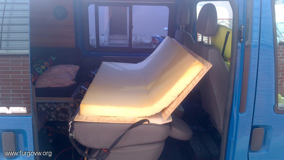

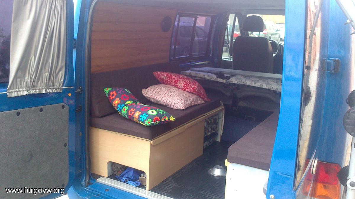

Ok, pues pongo unas fotitos de los avances!!! Ya esta el tema casi acabado, aun me faltan algunos retoques, ya la hemos extrenado en la nieve y aprovado.
Aqui teneis la presentacion de la cama delantera, es la cama de los peques y tb se puede usar de sofa, aunque un poco alto, pero para ellos esta bien. Ya esta terminada, he forrado la estructura de madera con moqueta y le he puesto ub colchon mas fino, de 4 cm.
Aki una muestra del acabado que le estoy dando a los arcones, al fondo se puede ver la cama delantera acabada y plegada y algo del poty, que por cierto lo he tuneado con vinilo, tambien hw cambiado la ubicación de los altavoces trasero, ahi me gustan mas y suenan mejor.

muy buena idea la de la cama delantera yo tengo ese mismo estilo pero desmontable con 2 perfiles en u y laminas de somier unidas por unas cintas de persiana

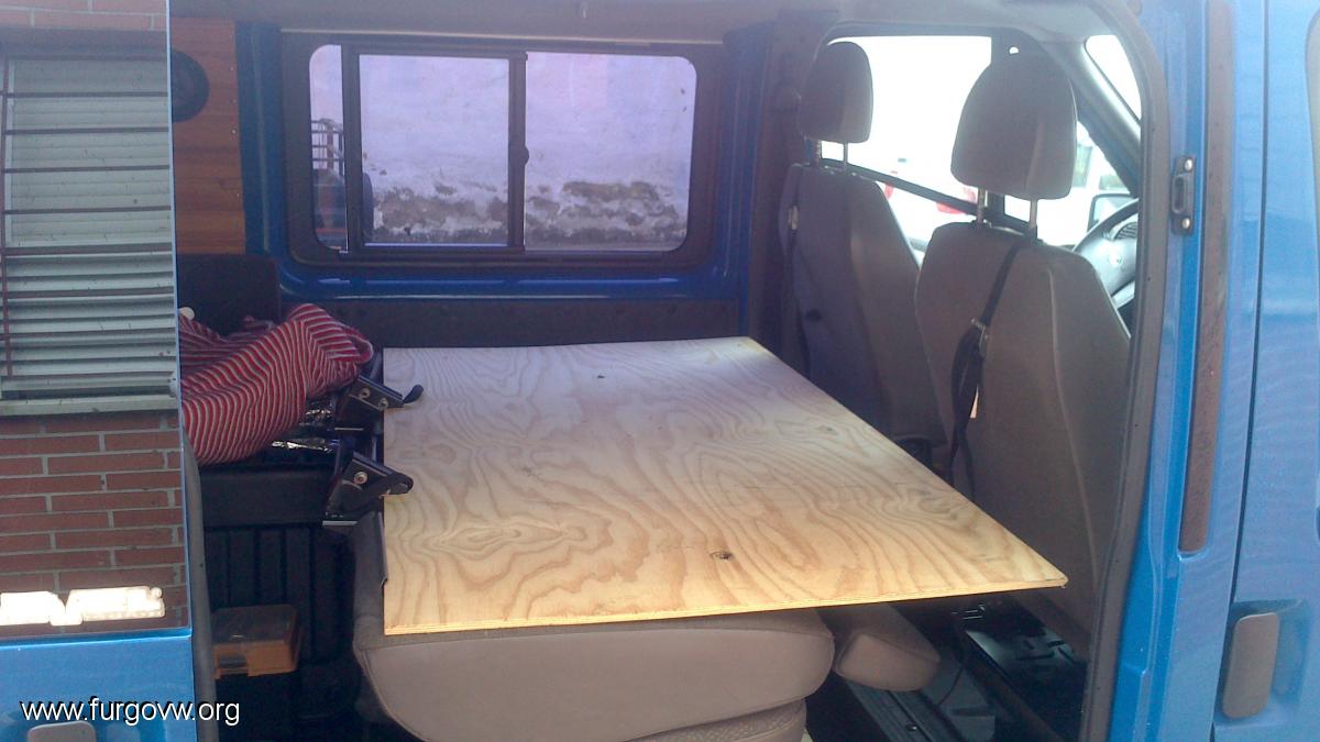

Yo al final me decidi a hacerla asi para no tener que buscar un sitio donde guardarla y por facilidad a la hora de montarla, la verdad es que tardo mas en quitar la silla del peque que en desplegar la cama.
La cama consta de tres piezas, dos de 45cm, una de ellas unida al asiento mediante tornillos pasantes, y otra pieza de 10cm que sirve de unión entre las otras dos, de esta forma al plegarla puedo dejar los colchones dentro. Las tres piezas van unidas con bisagras de piano y para salvar la inclinación del asiento lw ha puesto en la parte delantera un tablero de 1, 5cm y le quito los reposacabezas y los pongo sobre el asiento antes de plegarlo.
Con fotos lo entenderéis mejor.

Ten cuidado con los hierros de los reposacabezas y la posición en que quedan para que no se te claven en el tapizado, mi furgo tiene las marcas de que sus antiguos propietarios no tuvieron ese cuidado.  ;)
