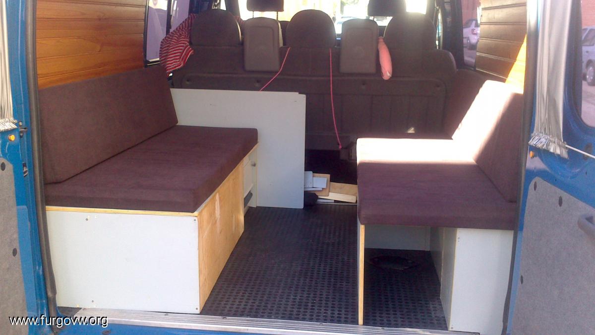

Enero 29, 2013, 20:00:10 pm #81 Ultima modificación: Enero 29, 2013, 20:36:35 pm por MK6
Fotillos de los avances, aun queda mucho, de momento esta en bruto

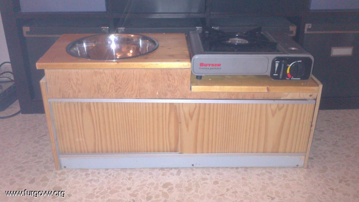

En el hueco del arcon derecho ira la cocina extraible
Espero sugerencias...
Salu2

Aúpa , viendo la distribución que estas haciendo , igual te venia bien la de Semilla ?
Con la cocina detrás y cama toda la furgo para los cuatro.
MK6
Pues la verdad es que me hizo pensar eh!!! Pero como ya comenté, la cama tan alta no nos convece mucho, y con este sistema la cama se monta en 0, jeje.
Ahora ando dándole vueltas a las literas de los peques.
Vamos a probar esta distribución y ya vere, quizas haya versiones 3.1, 3.2, ....
Salu2

Muy guapa la estas dejando, a ver el sistema ese de cocina extraible que te has currado.  .palmas .palmas
Kaanija cuando menos te lo esperes llegara la tuya, a mi me llego antes de tiempo y no le puedo hacer nada, pero ya tengo la base.  ;)

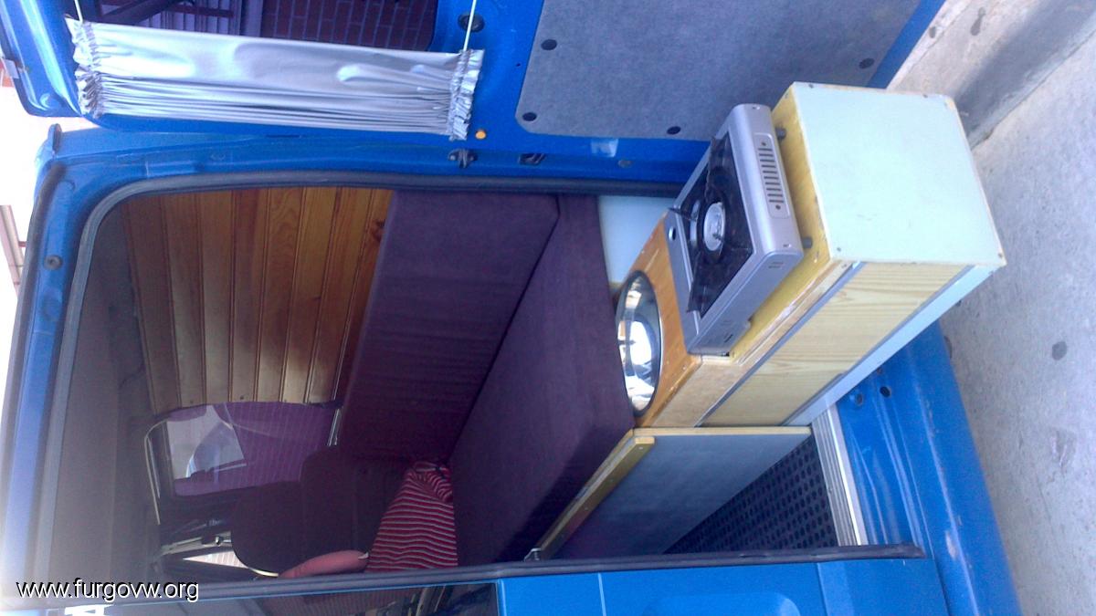

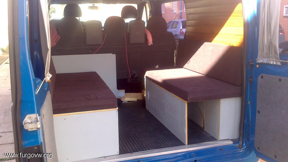

MK6
Preinstalacion de prueba, aun quedan muchos detallitos, como he dicho anteriormente, esta todo en bruto y queda rematarlo todo.
Tambien tengo que decir que por el momento todos los materiales son reciclados de la anterior camperizacion
Salu2
ESERO
 .ereselmejor .ereselmejor .ereselmejor .ereselmejor
Te ha quedado genial, pedazo de extraible con mucho espacio.  .palmas .palmas
