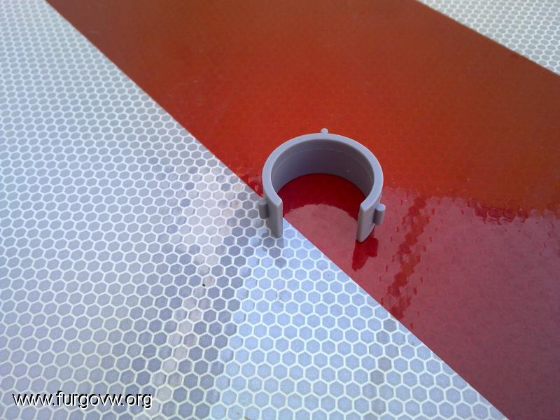

Pues sabiendo que es obligtaorio, y con la pieza que sobra del fiamma (la abrazadera interior del soporte para la posición de cerrado he hecho un pequeño brico para que ponerlo sea más agil, eso si no vale contra cacos.. pero en el pueblo no me preocupan
La pieza es esta:

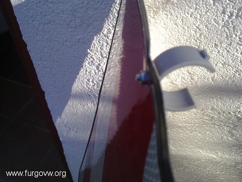

A la que hacemos un taladro con avellanado para un tornillo de "cabeza de lenteja":
Que colocamos en uno de los taladros que trae la placa así:

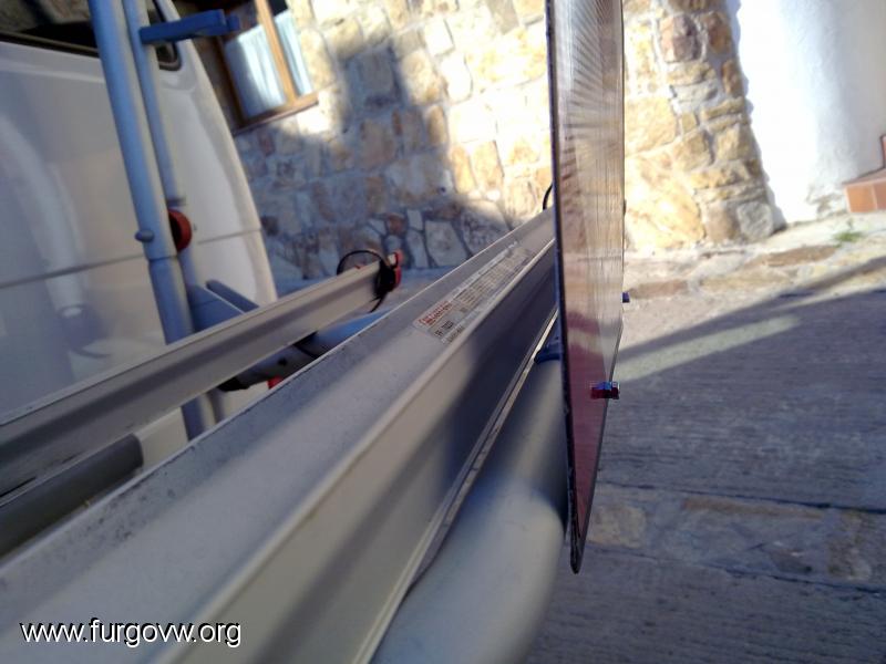

Repetimos la operación, y ya tenemos las piezas agarrando el portabicis;descargado:

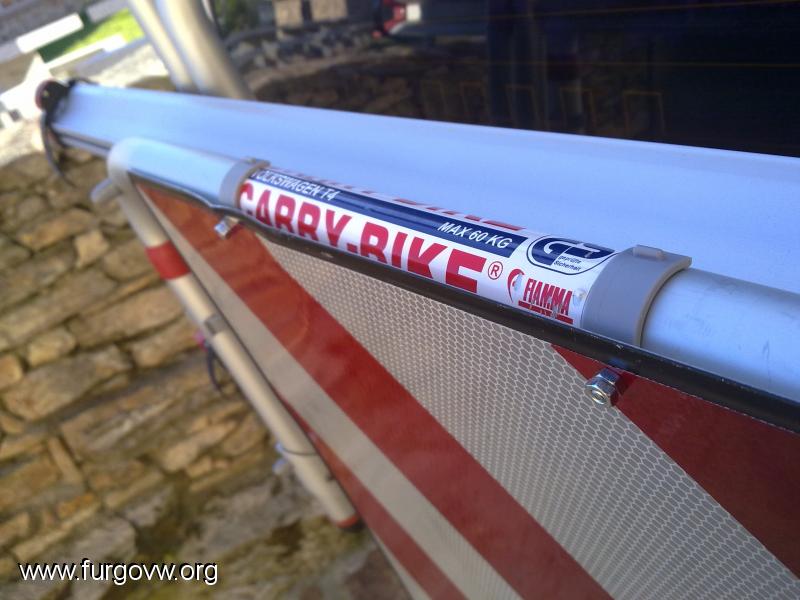

Yabierto o cargado:
El otro extremo, inferior o superior lo sujeto con un par de minipulpos, lo siguiente es añadir un aro soldado a la placa por el cual pasar el cable-candado
