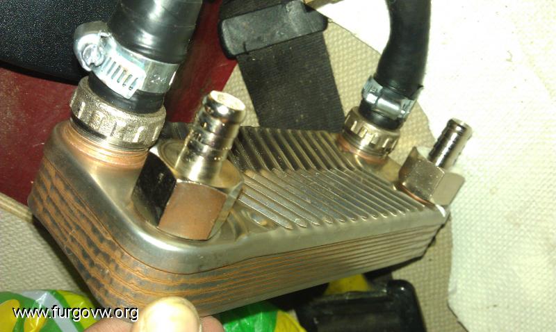

Gracias por las respuestas. Esos 2-3 minutos que comentas que tarda en salir agua son 2-3 minutos de agua que tiramos.
Sobre lo de subir la válvula termostática al interior sería sólo hacer un agujero en la chapa y hacer el pasador de la válvula más larga.
Esto quizás te interesaría para variar la temperatura entre verano e invierno.

Esta solución se deberia de vender como kit, pq no todo el mundo sabe o se atreve a soldar cobre
ooznak
no hace falta soldar cobre.... si es que te refieres a conectar al intercambiador ;)

si no veo mal en las fotos, para hacer todo el montaje hay mas de una soldadura....
ooznak
yo he puesto un intercambiador a una amiga en una t3, en el circuito de la calefa trasera... y no he usado cobre.. todo con conectores de inox y manguitos.. por eso decía
gracias por la info  ;)
si nos especificas un poco más mejor  :)

Es que una cosa es soldar cobre y otra muy distinta soldar piezas de cobre para ponerlas debajo de la furgo y tener seguridad 100% de que no perderá ni un poro de refrigerante. Recordaros que si pierde refrigerante nos podemos quedar sin motor. Ojito con los exprimentos si no controlamos. ;)
triti
ooznak, los que no nos manejamos muy bien con el cobre te agradeceríamos alguna fotillo

triti, mucho cuidado con meter agua caliente directamente en las mangueras reforzadas y grifos que usamos en las furgos. Es material preparado para 60º máximo y con el Hydronic se consigue más temperatura.
Es por eso por lo que ando un poco pesado con los grifos termostáticos premezcladores, para evitar que se nos quemen los elementos del sistema. Pasa lo mismo con los boilers Elgena.

Gracias maestro, como bien sabes el sistema que tengo yo montado en la Exclusive es el 'Sistema Gofio' que funciona de maravilla siempre y cuando hayas estado en movimiento. Quería acabar de completar el sistema de agua caliente, como bien sabes, con este sistema para los días que uno se levanta vaguete y no tiene ganas de moverse del sitio para darse una duchita.
El sistema de electroválvula + termostato AKO que llevo yo lo llevo prefijado en temperatura máxima de 48ºC por si se me va la pinza me quedo sin ducha hasta que se enfríe pero no sin grifos.
