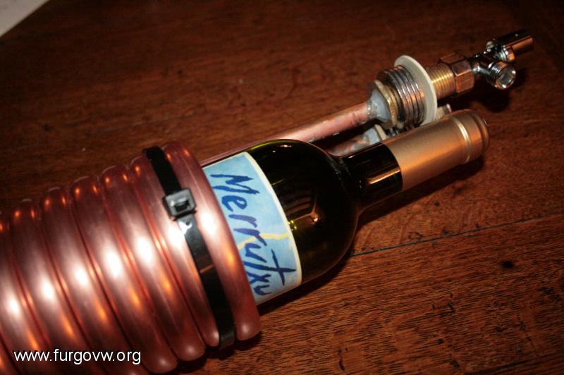

CitarQuería acabar de completar el sistema de agua caliente, como bien sabes, con este sistema para los días que uno se levanta vaguete y no tiene ganas de moverse del sitio para darse una duchita.
Triti en mi caso tengo el hidronic conectado al Gofio y durante esta primavera/verano en 20 min. desde parado caliente el deposito llebi de agua limpia a 40º.
Llego a la furgo y enciendo el hidronic mientras preparo el tenderete de la ducha, hemos aumetado dos estrellas en el hotelito.
Vamos que recomiendo el hidronic para estos menesteres.  ;)

yo he puesto un intercambiador a una amiga en una t3, en el circuito de la calefa trasera... y no he usado cobre.. todo con conectores de inox y manguitos.. por eso decía
y donde esta el brico reportaje? solo tengo que encontrar un intercambiador que la llave reguladora de temperatura le he sacao de un radiador que habia en la basura,jeje y como me miran cuando cojo cosas de la basura. :o
