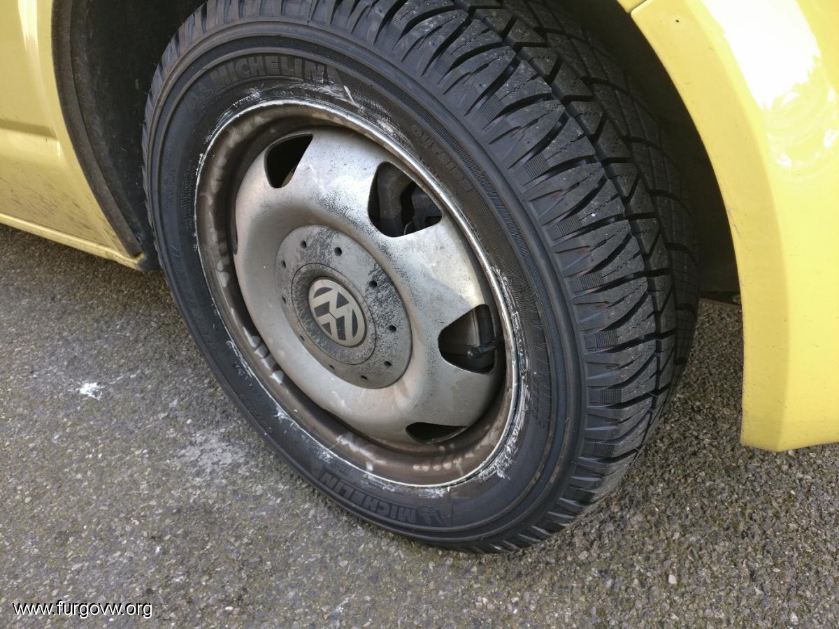

Al final andaba un poco apurado para organizar los de los espaciadores y he montado las Michelin Latitude Cross.... tienen pinta de brutas y no hacen ruido.  A ver qué tal, creo que son bastante equilibradas para lo que se puede hacer de off road con una T5.

Puedes poner una foto para ver como quedan?

estresao
ongrip
Unos colegas llevan esas gomas en una T5 sin 4motion y están encantados con ellas, yo creía que iban a ser ruidosas y que vibrarían pero le van muy bien. Para pisar algún caminito , y para no pasarlas canutas con la hierba o tierra arenosa van cojonudas.
