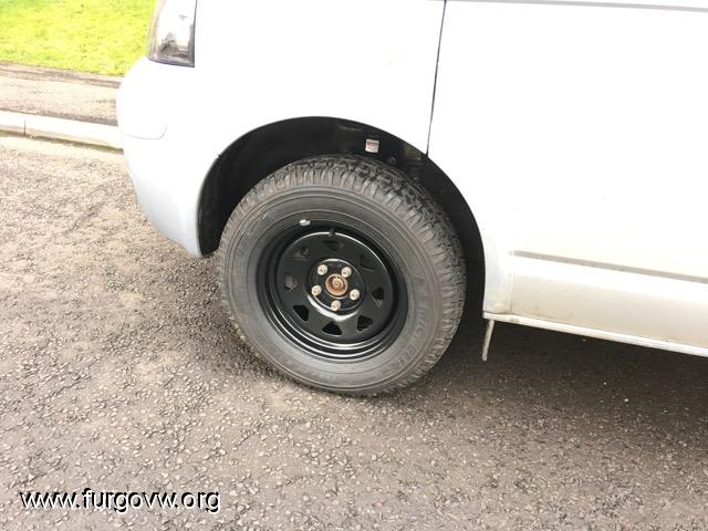

Bueno al final he puesto unos Latitude Cross 225-70-16 y unas llantas GOSS Triangular 16x7'' (gracias Jon_Irun .ereselmejor), no hacen ruido y agarran bien. Evidentemente prefiero los KO2 ;D pero bueno, otra vez será.
Pregunta: que presión ponéis los neumáticos?
El la pegatina dentro de la puesta hay varias presiones según el tipo de carga y tal, pero claro no hay ruedas de esta medida.
De momento los he puesto a 3.1 bar (45 psi). Demasiado? O poquito??
No voy muy cargado, detrás solo tengo la banqueta/cama de 3 asientos para los críos, y el maletero casi siempre vacío, como mucho material de surf (ligero).
