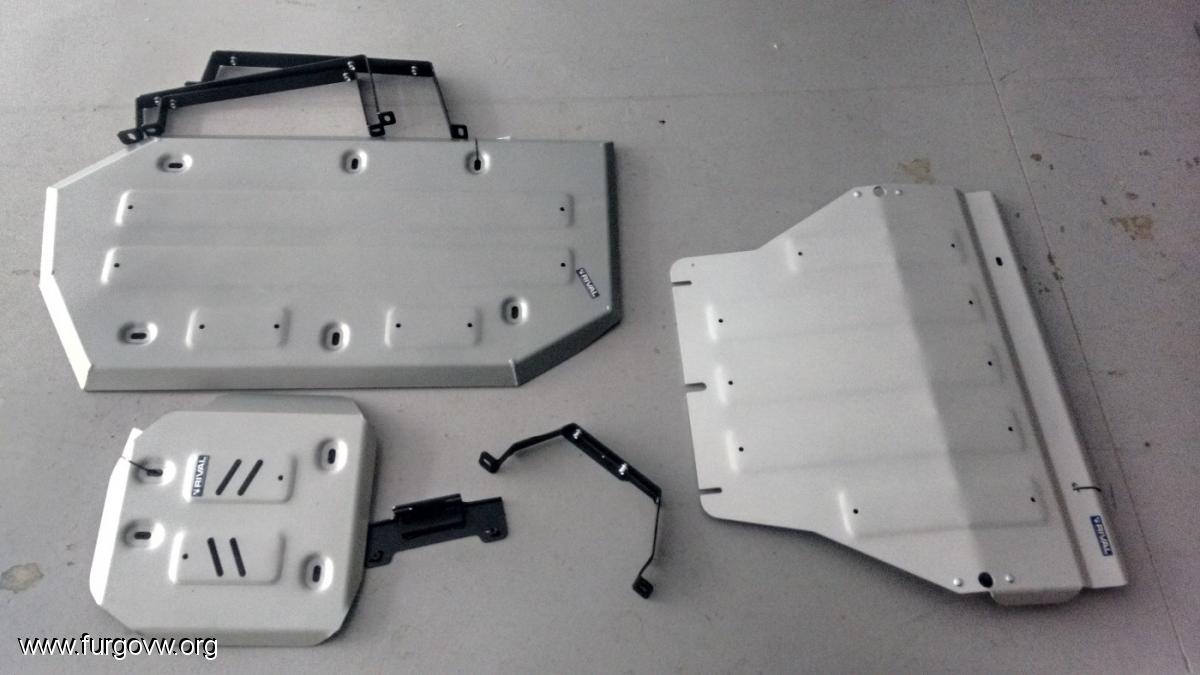

A mi furgo ya le puse protecciones de bajos, éstas mas la del escape:

Pues ya tienes protecciones, ya!
sirvillo
Pues tienen buena pinta, y además parecen de chapa... de cuantos pocos lereles estamos hablando??

Cita de: sirvillo en Noviembre 03, 2016, 20:26:24 pm
De chapa nada de nada, aluminio 6mm. Calidad muy buena, muy contento. Hacen descuento a los del foro: http://www.furgovw.org/index.php?topic=321073.0
Aqui hablamos del tema: http://www.furgovw.org/index.php?topic=295948.90
Aquín instalación en mi futgo: http://www.furgovw.org/index.php?topic=300630.msg4003169#msg4003169
Me salió el kit de 4 piezas por 1085, menos el 15% descuento del foro, mas 19% IVA alemán, portes incluidos
sirvillo
VAya...  :'( :'(
Hace tiempo ya expliqué porqué prefería acero...
... pero venga, una vez más.
El peso viene a ser similar, (si, el aluminio es mucho más ligero, pero al tener que meter mucho más espesor...) y sin embargo el precio es mucho mayor...
La única diferencia es el espesor, que en nuestro caso es poco relevante.
Todo viene de una condición que se pone en el Dakar... mínimo 8mm, porqué, pues porque a esas velocidades que se gastan, la arena hace un efecto lija, y por eso necesitan espesor...
Por último, la resistencia de uno de acero de 1'5mm y uno de duraluminio en 6mm es similar...
Asi que finalmente, la única diferencia relevante es el precio... llamadme loco, pero sigo buscando unas de acero  ;D

Pues entonces éstas no son las tuyas. No sé si los de Rival venden de acero.
Mikel_24
Cita de: sirvillo en Noviembre 04, 2016, 01:18:45 am
Resistencia ??? ???... ¿a qué? ¿Perforación? ¿Flexión?
Porque en el taller tengo retales de duraluminio de 5mm y chapa inox de 1,6mm (316) y ya te digo yo que el inox (que es BASTANTE más cabrón que el acero vulgaris regularis) no es ni de lejos más resistente que el duraluminio.
