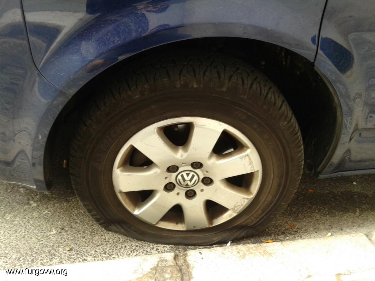

pues estoy muy descontento con mis michelin latitude cross, los laterales no aguantan una agresión externa ya sea con punzón, navaja o chincheta (lease  con ironía), la "buena" noticia es que parece que no es algo personal, ya que mientras cambiaba la rueda, me vino un chico contándome que el tiene una transit que aparca por el barrio, y también de vez en cuando se encuentra alguna rueda pinchada. Mas tarde me enteré de que a otro vecino también le pincharon en la misma calle....coincidencia o no, al final de esta calle hay un parking municipal con muchas plazas vacías, a unos 100 metros, construido ya hace unos años, pero hay un peazo cuesta para llegar que lo hace algo lejano para los vecinos....también casualmente, el ayuntamiento esta haciendo obras en 5 calles cercanas, quitando casi todas las plazas para aparcar.
alfarero12
Vete a poner denuncia a la poli porque cuando.los pillen igual cobras, lo digo por experiencia. Me fundieron las 4, les pillaron como  eran menores juicio rapido y los padres a pagar las ruedas de medio puebloC:-)C:-)
