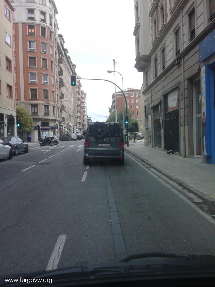

portaruedas visto ayer en iruña, enganchado en el portabicis, pero con unas barras... ruedas cuasigigantes...
brubelmusi
Cita de: hellnatxo en Octubre 06, 2015, 10:11:51 am
Que buena idea colgar un somier en el porton  .meparto

Ese porta es como el de terranger mas o menos...

a lo que me refiero es que me parecen demasiado grandes, porque las llantas se veian de 17...
Cita de: forote en Octubre 06, 2015, 11:16:58 am
Eso pense yo, pero parecia algo mas casero... no se matricula suiza... estos igual tienen pasta para permitirselo .meparto

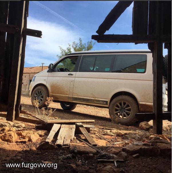

A lo loco!! hay un tio que sigo en instagram que le pregunte por el tamaño de ruedas que llevaba... porque se veian muy grandes.
Bueno pues si. tremendas.
265/65/18   8) 8) casi nada. Pero me dijo que hacian falta algunas modificaciones... ahi nos quedamos... a ver que mas me cuenta.

menudos Donuts :o :o

Ya me parecen una pasta las de 17, no quiero ni preguntar en 18 y encima modificaciones :-D

Cita de: hellnatxo en Octubre 14, 2015, 21:48:46 pm
hay esta...
Casi casi como llevar 265/75/16...  .electrificado
