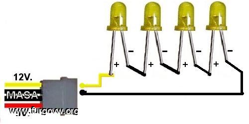

Acabo de comprar 4 leds blancos para connectarlos en serie (3Vx4=12V) y así cuando ponga las luces se connecte la retroiluminación. Pregunta a los electrónicos, connectando 4 leds en serie no será necesario poner resistencia, no?
djkuan
Tranquilo, hasta 4 voltios (3.6 para ser exactos) te aguanta cada uno. Si pones cuatro, como en la imagen, no hay problema.
Ahora bien, el dia que se funda uno funden todos  :)

Cita de: djkuan en Febrero 21, 2011, 20:50:27 pm
se fundiría uno y dejarian de funcionar los demas    no???

Cita de: sentinel en Febrero 22, 2011, 01:33:50 am
Entiendo que si porque por lo que se ve en el dibujo están conectados en serie, con lo cual si uno se funde (por lo tanto deja de pasar corriente) se abre el circuito y no funciona ninguno.
