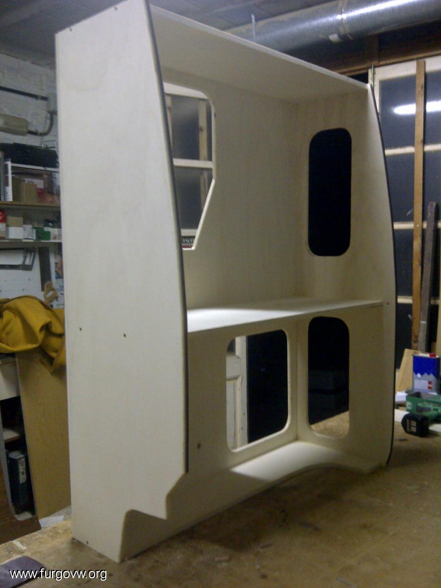

unas fotos para ver los avances que hemos hecho.... armario completo con varios departamentos

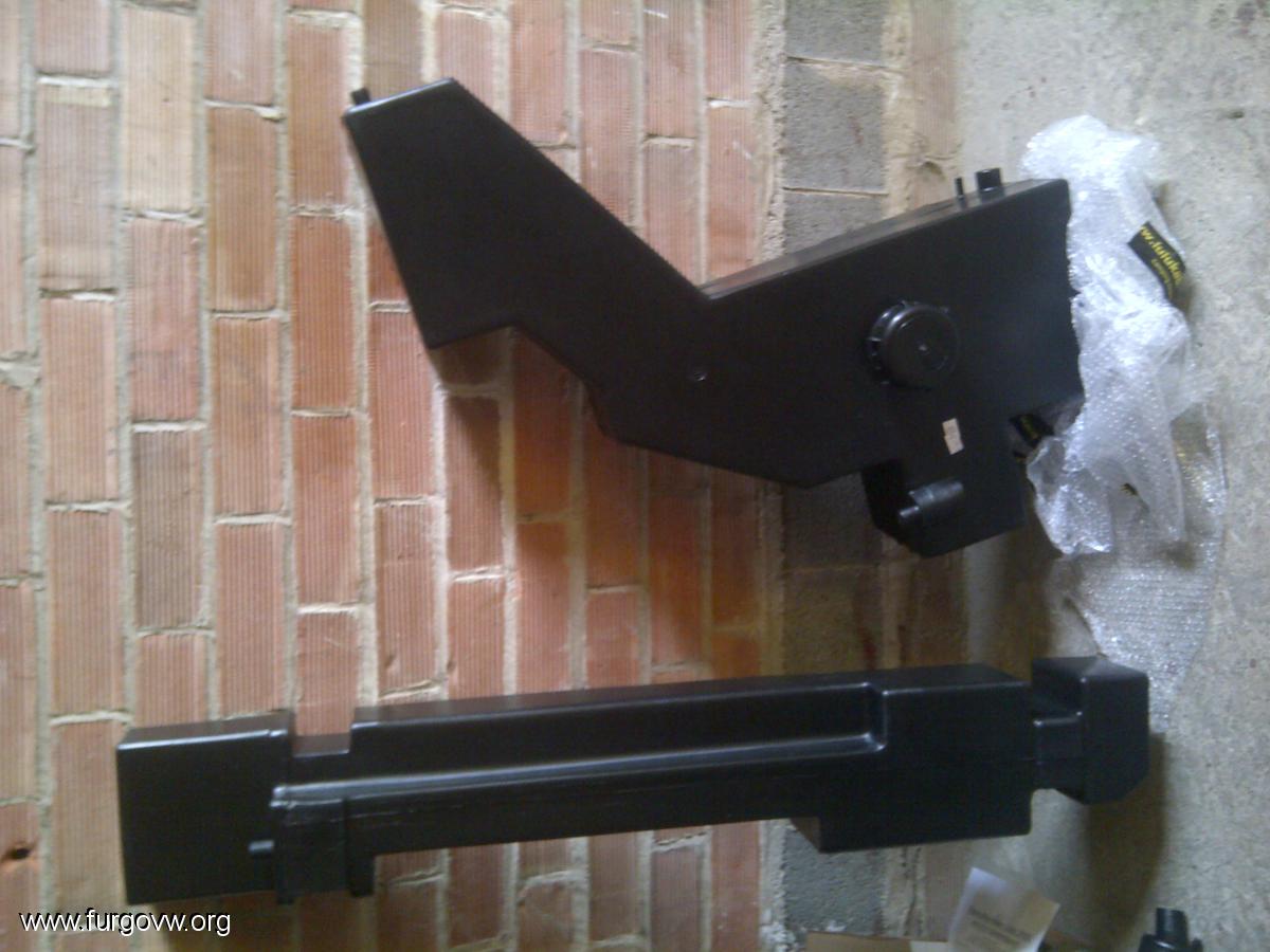

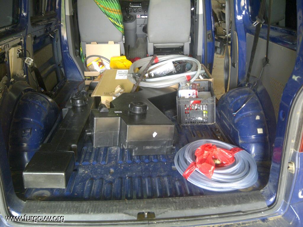

mientras no termino con los muebles y quedo otro dia con el super-maderas que haber si lee esto y se reserva otro día para mi, asi le meto un poco de presión sin que se note  .meparto .meparto  .palmas .palmas  que ya han habido avances pero me los voy a reservar  un poco....  .meparto .meparto .palmas .palmas. me he liado con los depositos, son las 8 de la mañana y la furgo cargada con todo lo necesario para currar! no he podido hacer muchas fotos porque estàbamos muy animados con todo el tinglado y cuando termine intentaré hacer un poco un resumen pero os pongo unas fotos de algunos detalles porque la verdad que ha sido un curro impresionante no me lo esperaba pero bueno, ha valido la pena, me faltan 4 cosillas y terminar  montar el deposito de aguas grises y a disfrutar!

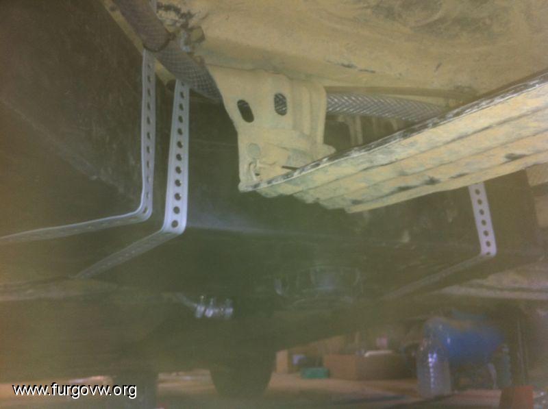

y venga como no tenemos un elevador pues al lio con los calzos de la furgo, las borriquetas, piezas de hormigón  .meparto .meparto

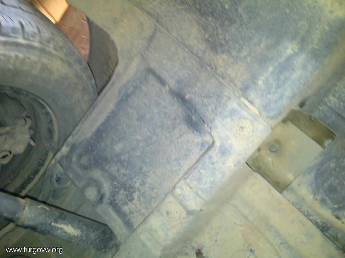

hemos empezado por presentar un poco los depositos en su sitio, para poder montar las cinchas y por haber donde pasaban los tubos de llenado, los de salida del deposito a la bomba y los que iran hacia la ducha y al grifo.

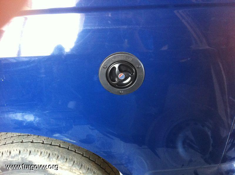

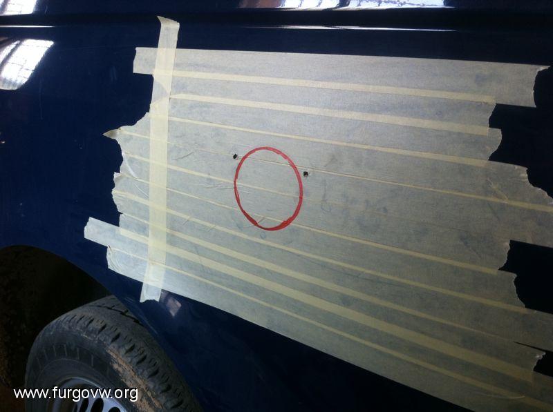

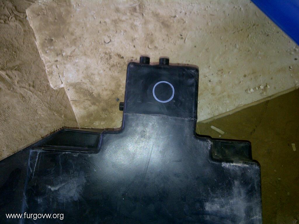

despues hemos decidido donde poner la boca de llenado de agua, primero estaba indeciso en ponerlo dentro en el mueble, en el interior en un lateral y el sitio definitivo que ya me gustaba desde un principio fuera de la furgo en el lateral izquierdo
medir un poco y caladora al canto!
de tuberia he utilitzado de 30mm para el llenado del agua y de 12mm para la salida del deposito hacia la bomba y de la bomba hacia el gripo y la ducha

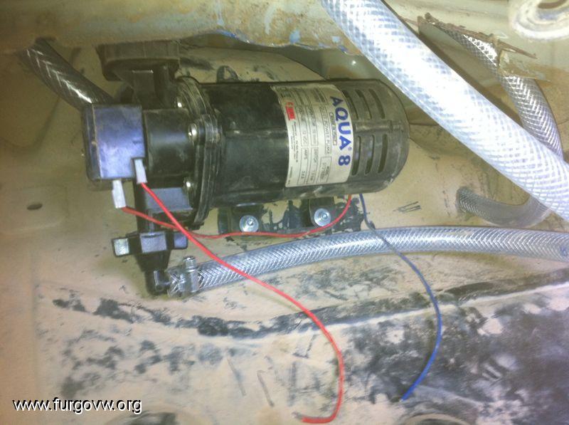

y bueno la sorpresa viene cuando no se donde poner la bomba, en el mueble no me gustaba, al lado de los depositos tampoco, pues despues de buscar muchos huecos descubrimos uno que nos ha encantado, en el exterior pero casi en el interior, no se como explicarlo pero esta en la parte trasera-izquierda de la furgo, hay un hueco que cabe a la perfección la bomba de fiamma, y poder llevar las tuberias hacía el interior del afurgo,

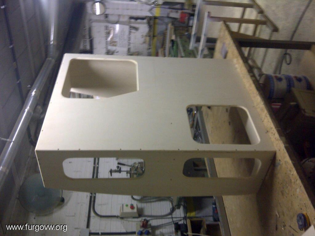

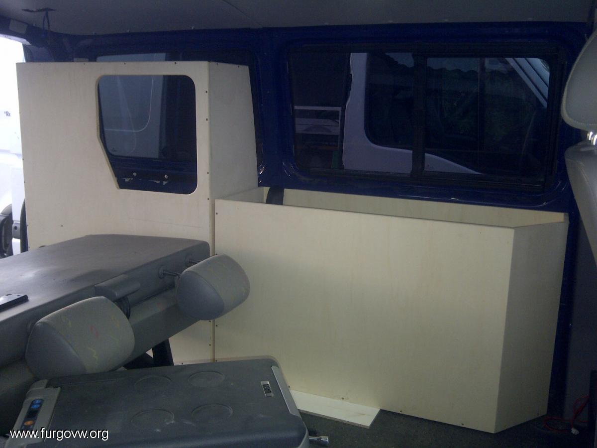

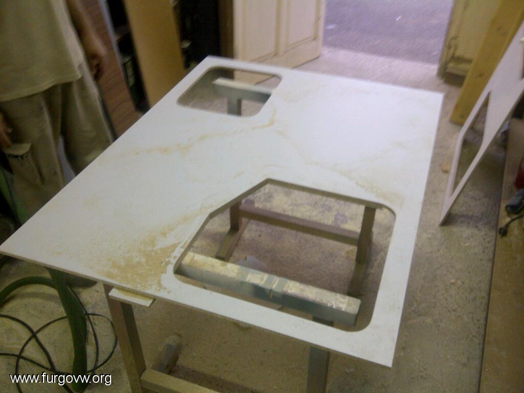

GRACIAS ENARA, la distribución que llevaba antes me encantaba, era pràctica para desmontar y montar, poder cargar ir de vacaciones, para diario, pero casi no teníamos sitio para nosotros dentro de la furgo y con el aumento de familia, hemos deicido cambiar la distribución y empezar un poco otra vez, haber que os parece pero es que esta quedando genial!  .meparto gracias al forero xaxy que es un professsssssional de la madera y de los detalles estamos avanzando y os enseño lo que dió la noche de ayer! así yo tambien me motivo y voy viendo el final!!

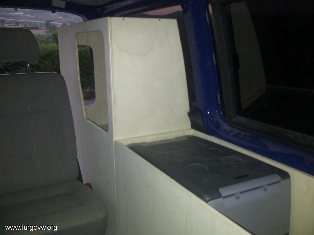

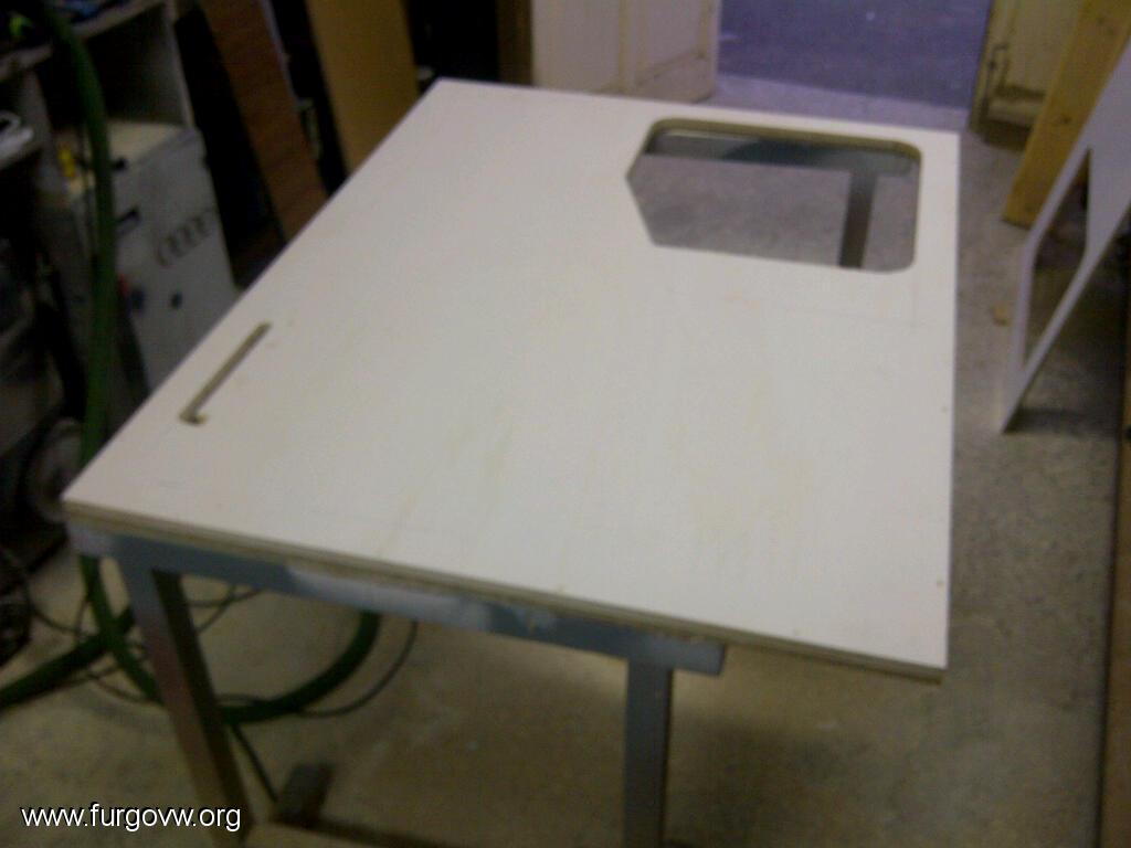

os pongo unas fotos de los avances que hemos hecho

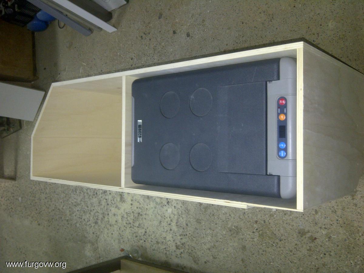

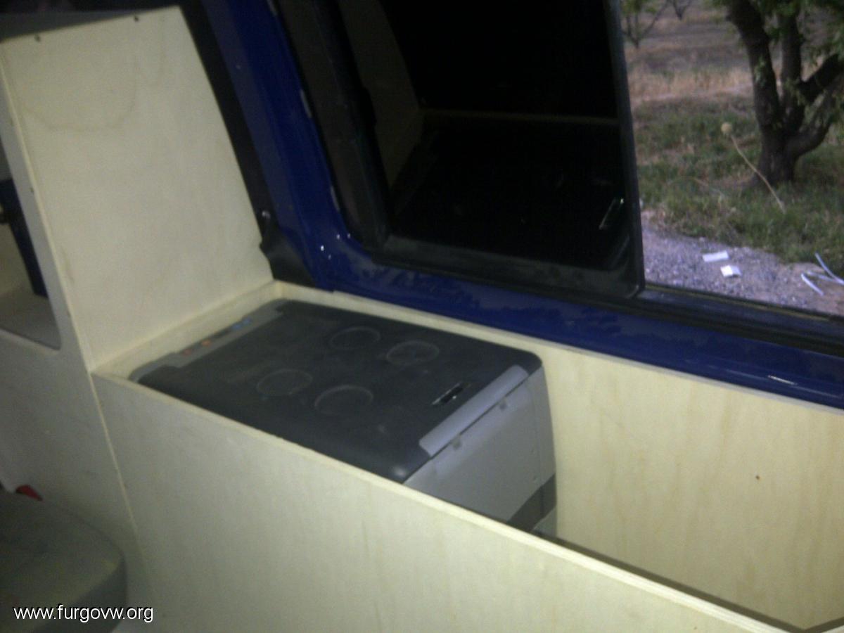

aquí con la nevera en el sitio

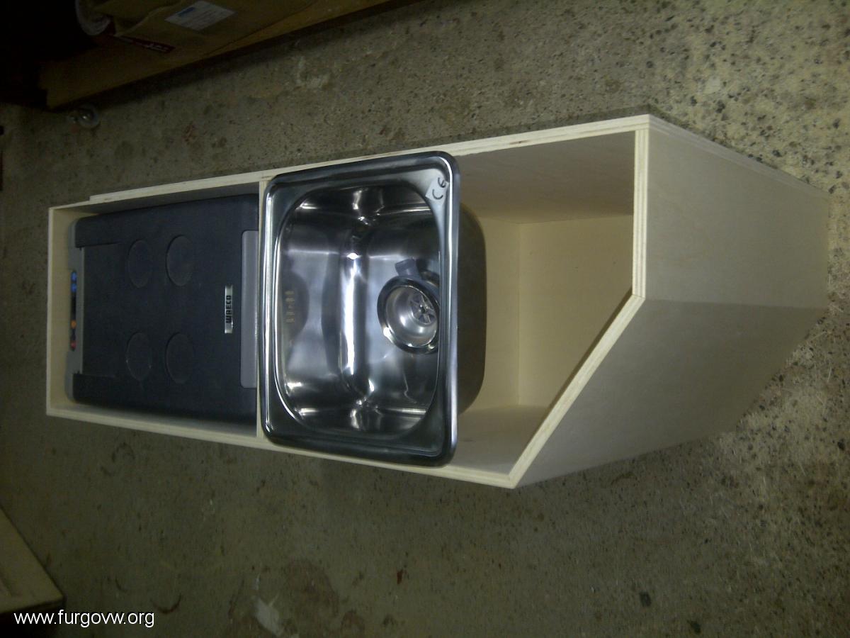

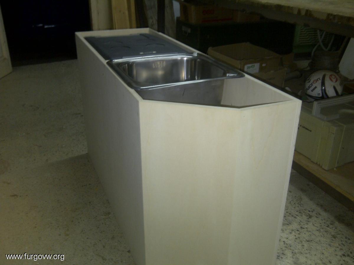

y con el fregadero que en prinicipio irá dentro y pondremos unas tapitas para que quede todo curioso  .palmas .palmas
