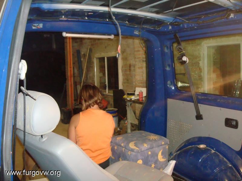

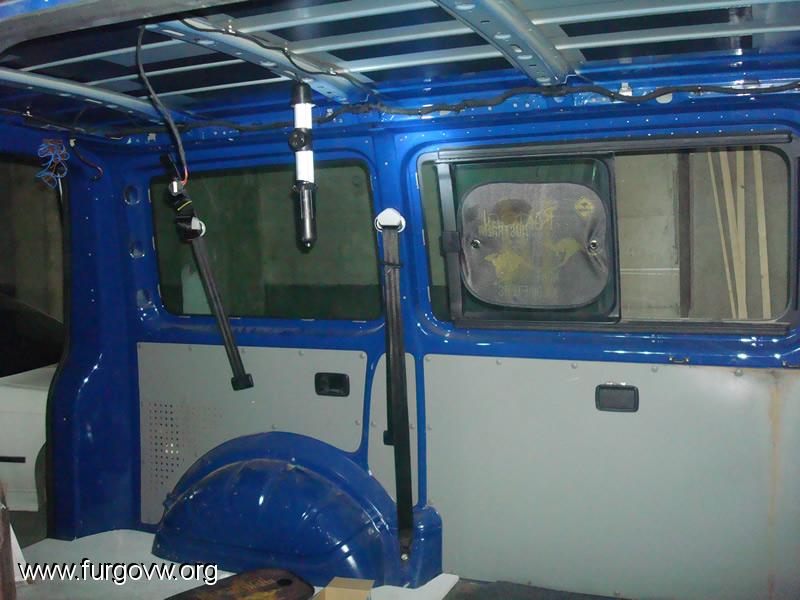

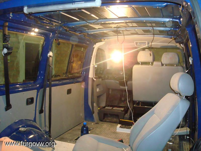

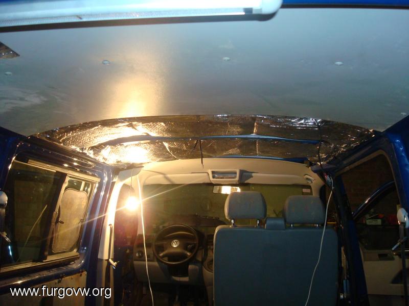

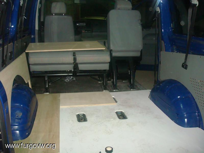

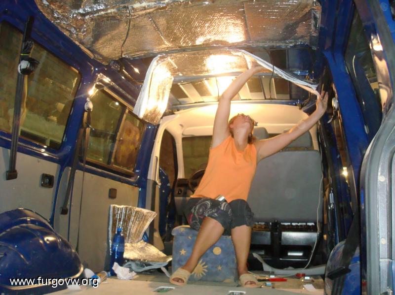

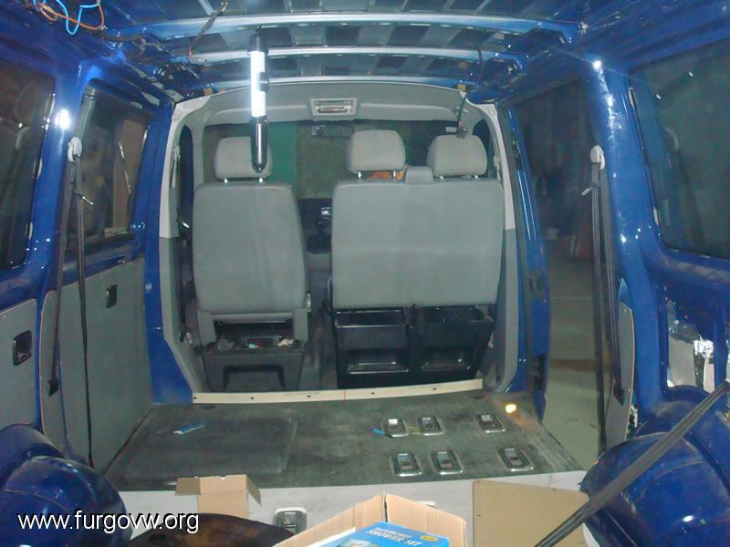

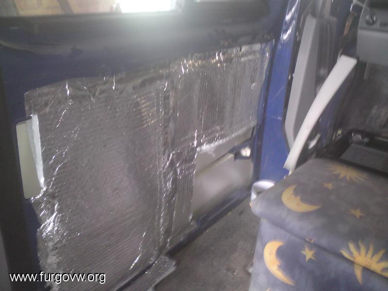

Despues vaciarla casi por completo y empezar con lo típico, aislar, cableado y suelo.
con la ayuda de mi preciosa guerrera! (que tambien tenia muchas ganas!)

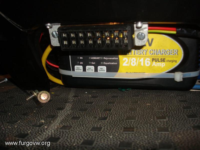

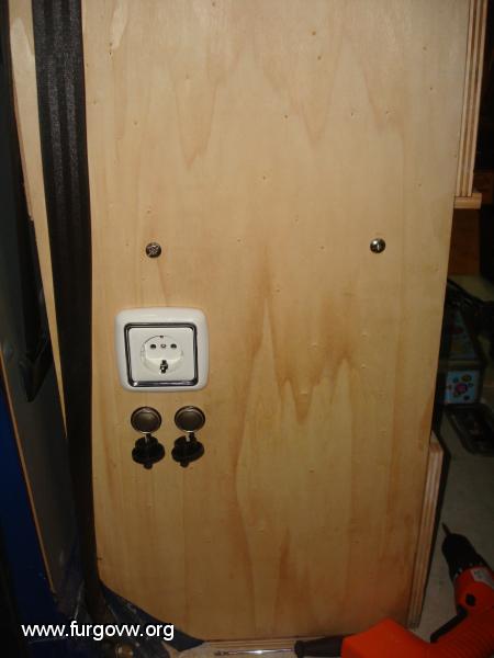

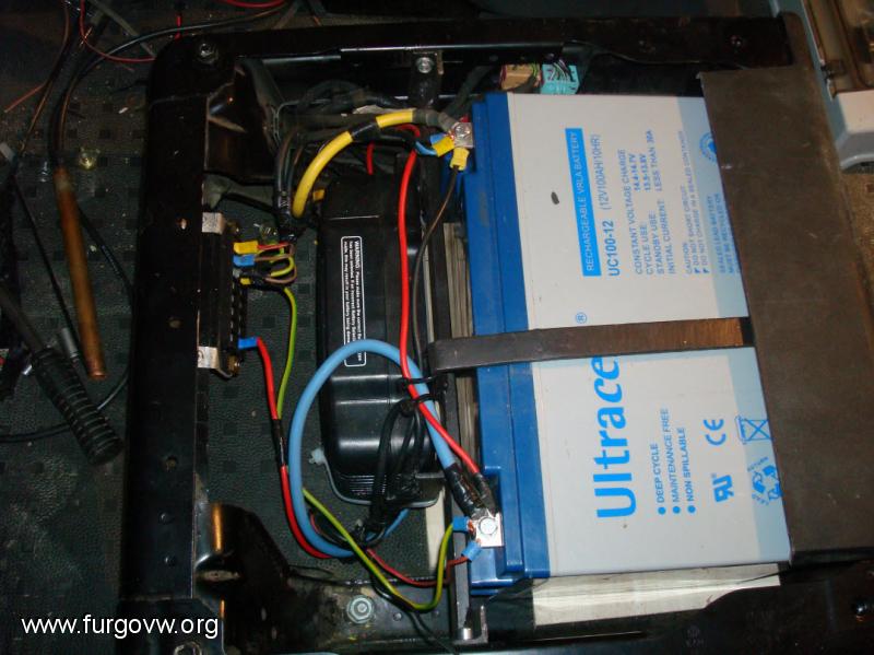

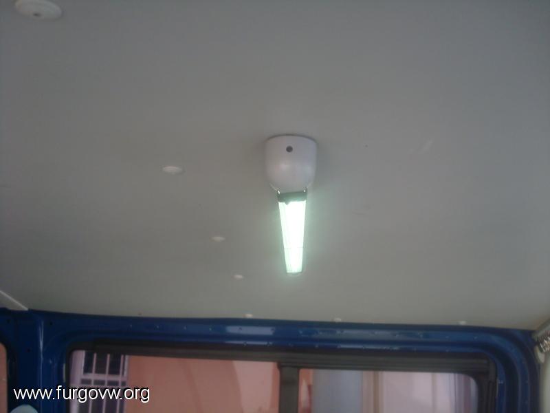

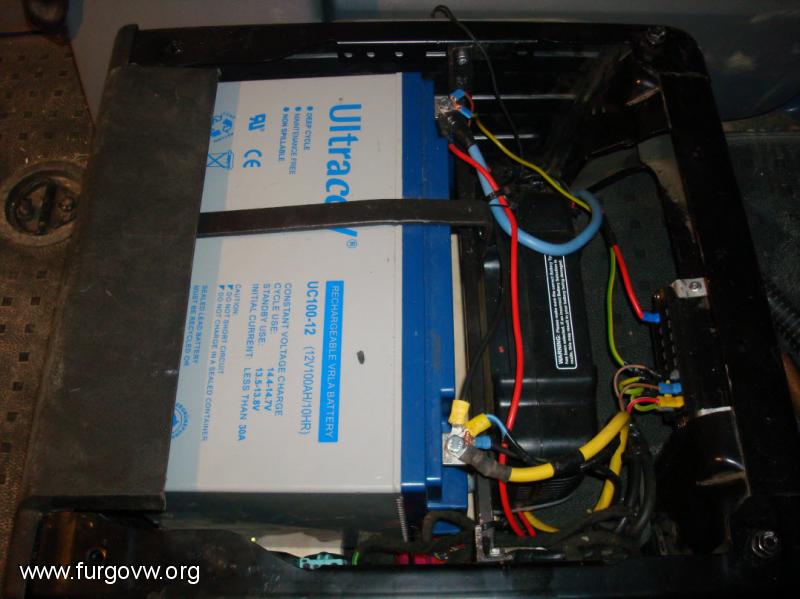

y tambien con la ayuda de mi querido cuñado, continuamos con la electricidad; bateria, relé, cargador de baterias, transformador a 220v, enchufes, luces....
debajo del asiento del copiloto llevo mi central nuclear, automàticos, transformador.... tambien llevo el gato, los triangulos, cables, cuertas,  a veces pienso que haría yo sin la banqueta doble!

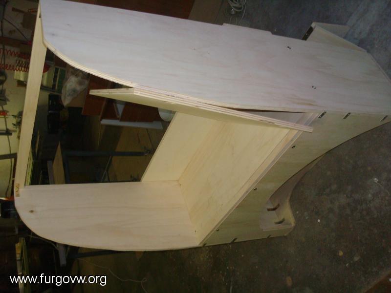

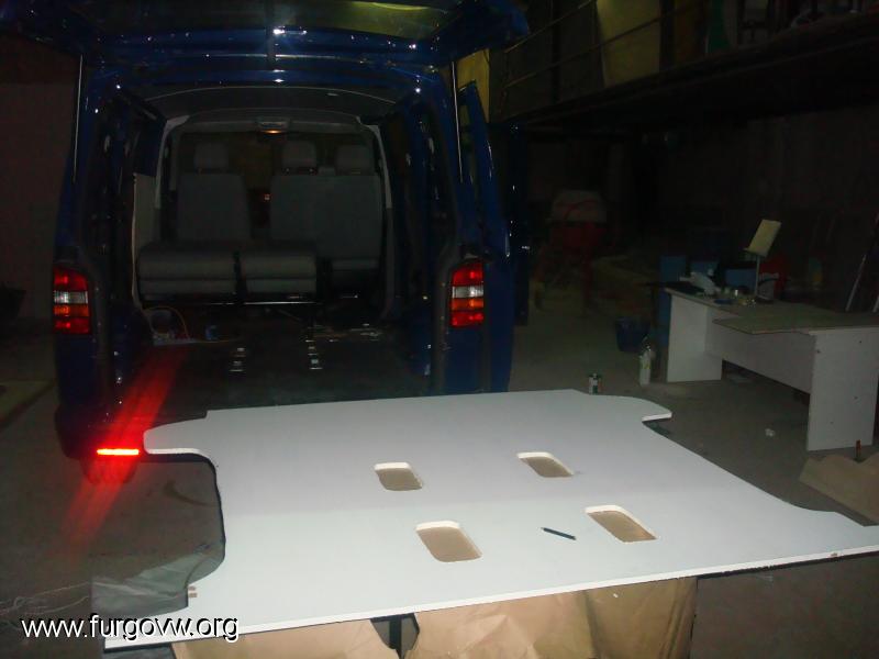

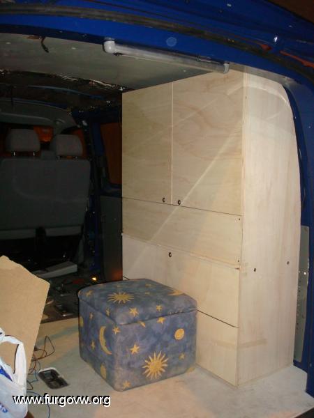

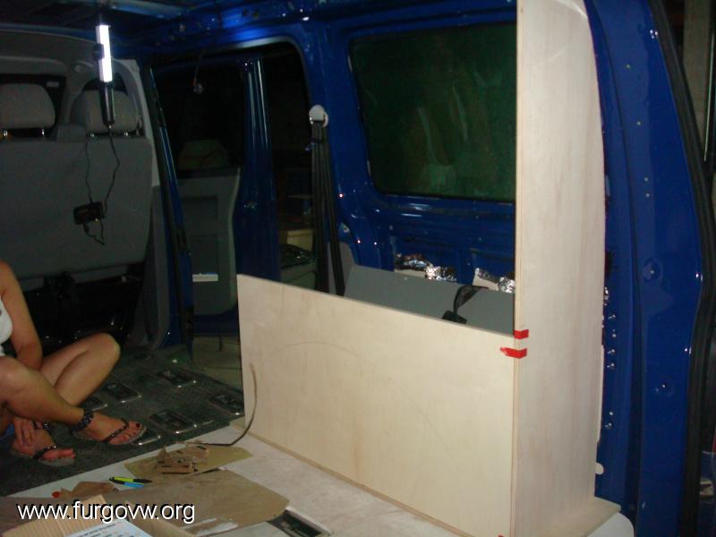

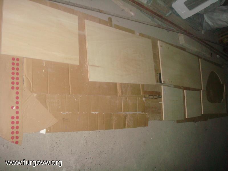

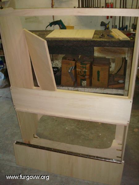

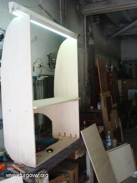

mi compañera y yo hicimos unos dibujos y empezamos a mirar distribuciones por el foro y por aqui y por allá, hicimos un dibujo tamamos las medidas y nos fuimos a leroy compramos unas placas grandes de contrachapado de 15 y les dijimos a los del leroy todos los cortes que queríamos y listo corte por aqui corte por alla todo empezaba a coger forma!

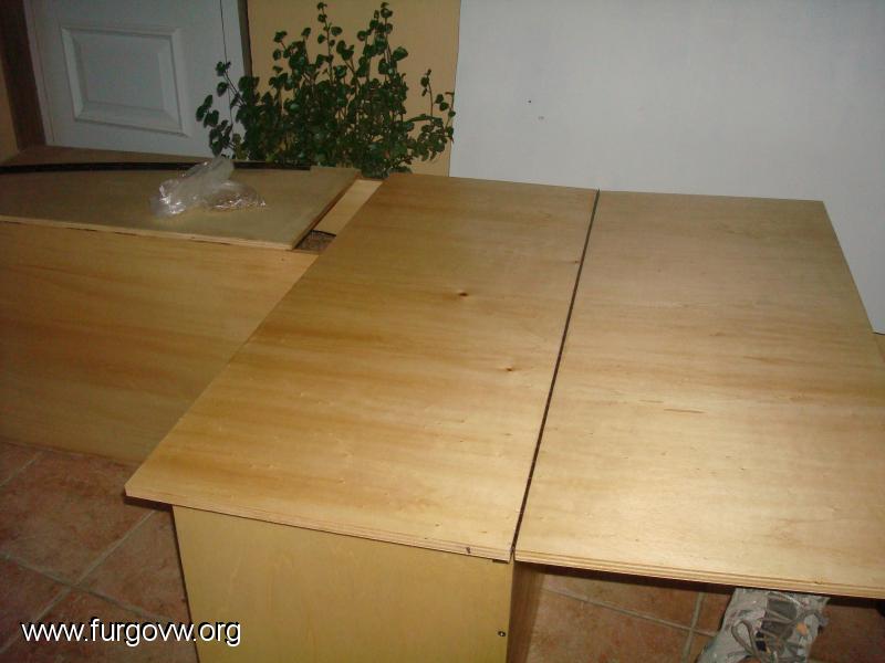

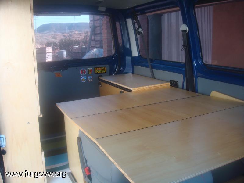

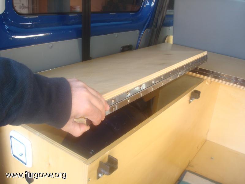

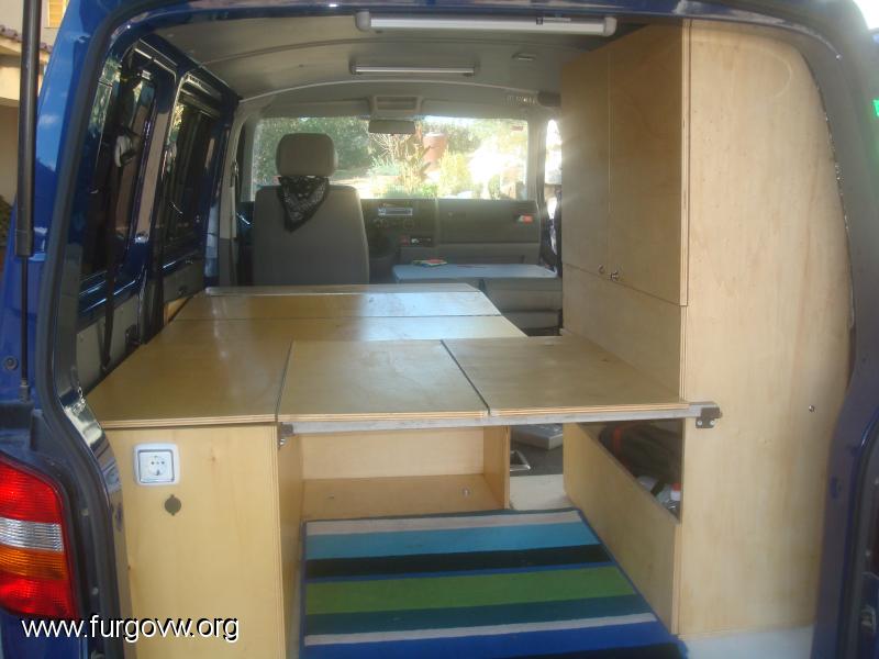

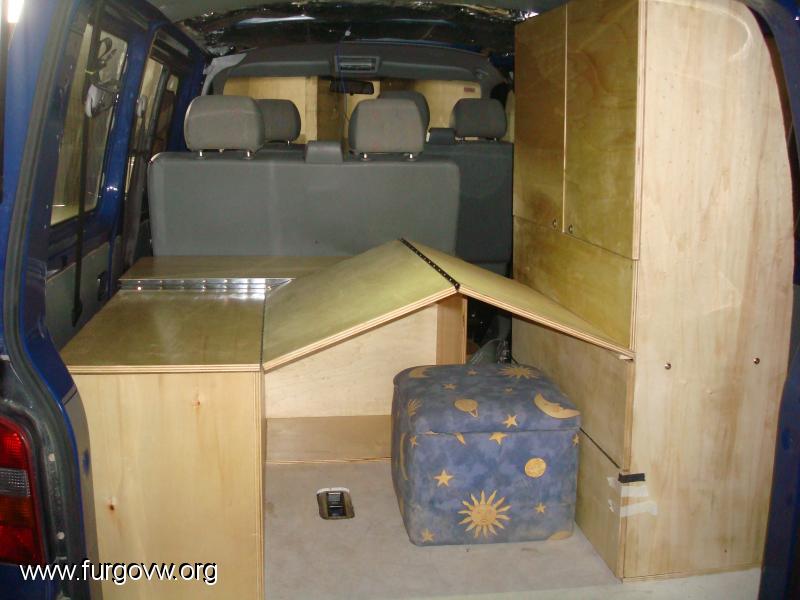

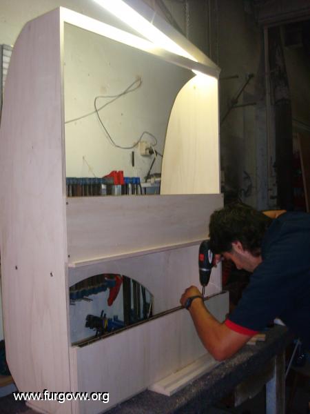

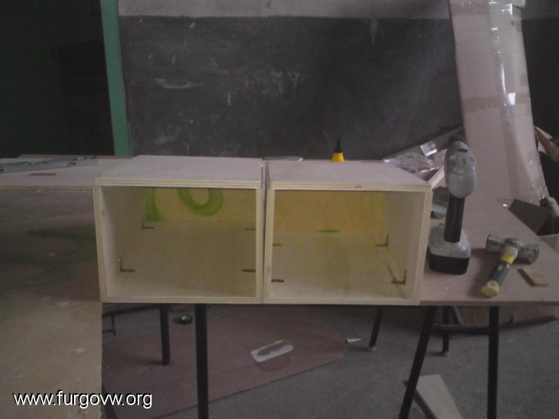

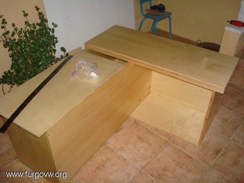

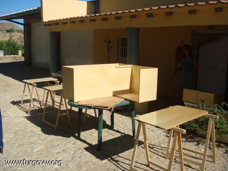

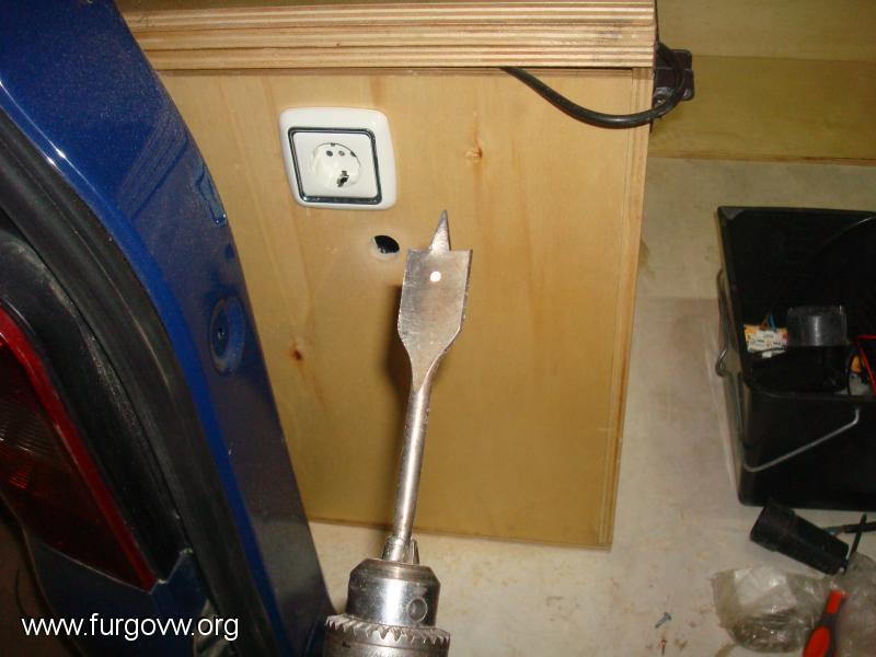

venga ahí van mas fotos del montaje de los muebles y los accesorios
con la ayuda de mi colega Kasi, que tiene unas buenas manos y unas buenas herramientas tambien.
venga mas muebles!
barnizar y mas barnizar alomejor hay 4 o 5 capas, a lomejor me animo y algun dia los pinto del algun color (se aceptan sugerencias)))))

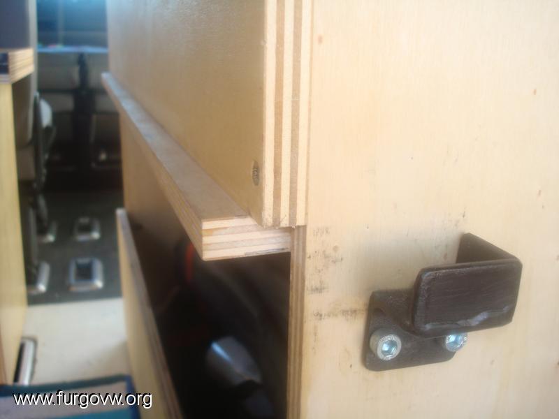

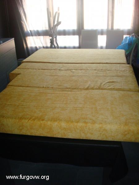

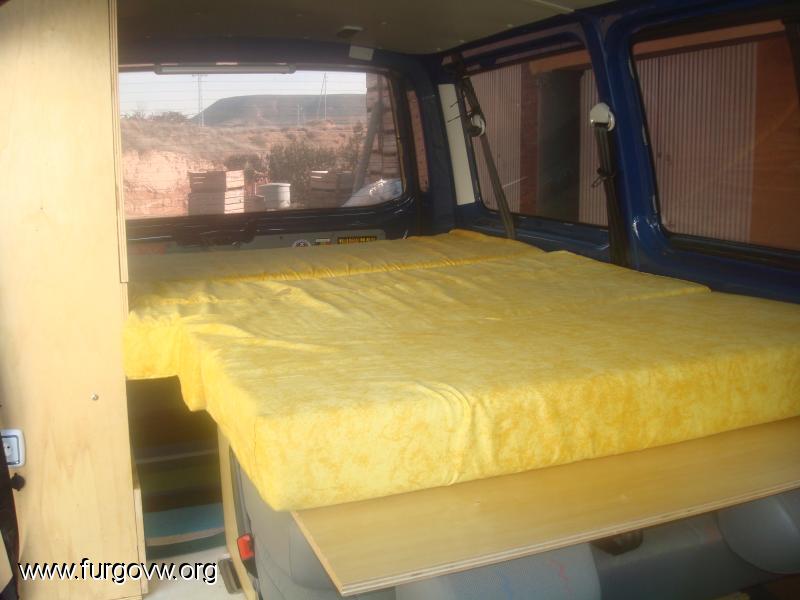

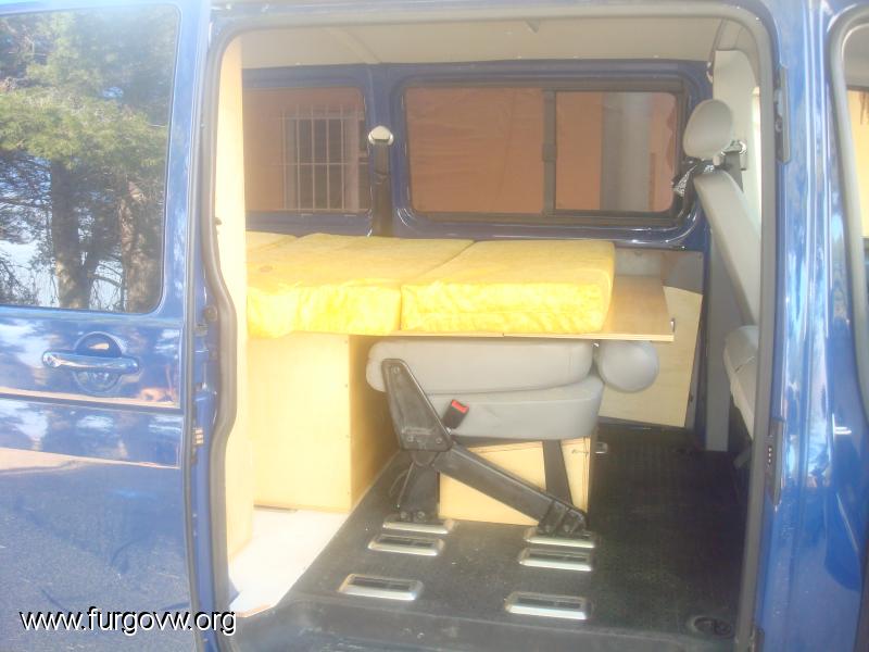

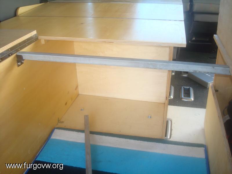

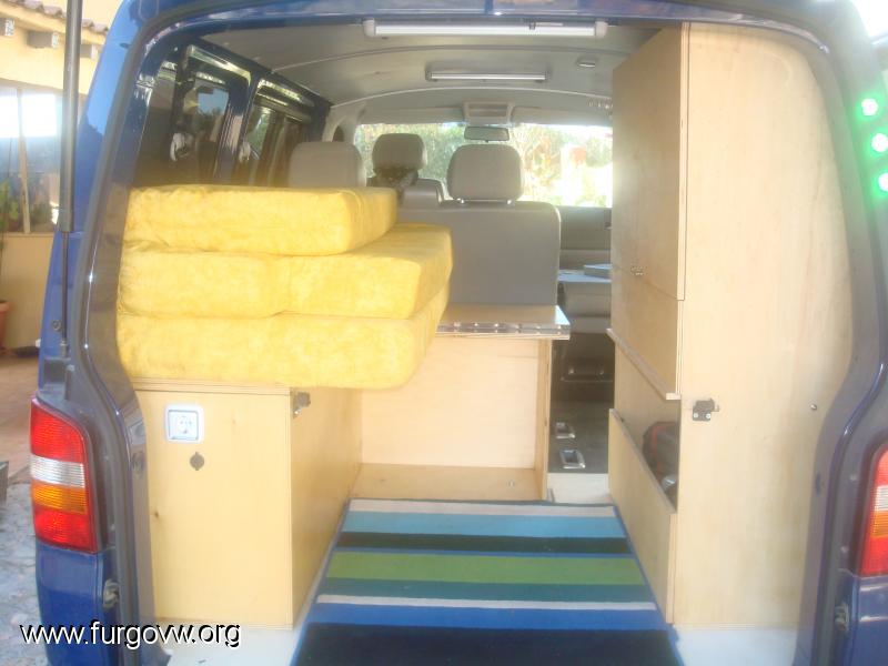

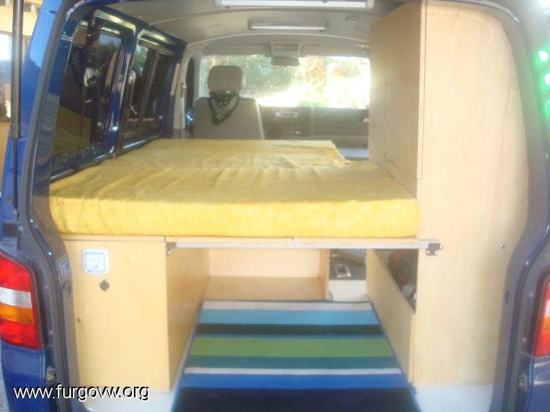

los soportes para la cama

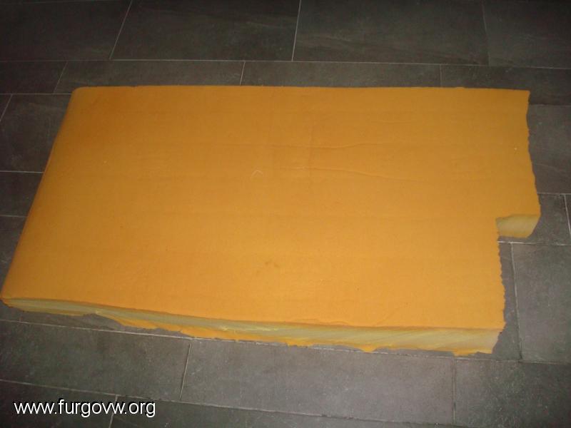

el primer colchon! (ella si que sabe, pero yo ya he aprendido ejjeje)

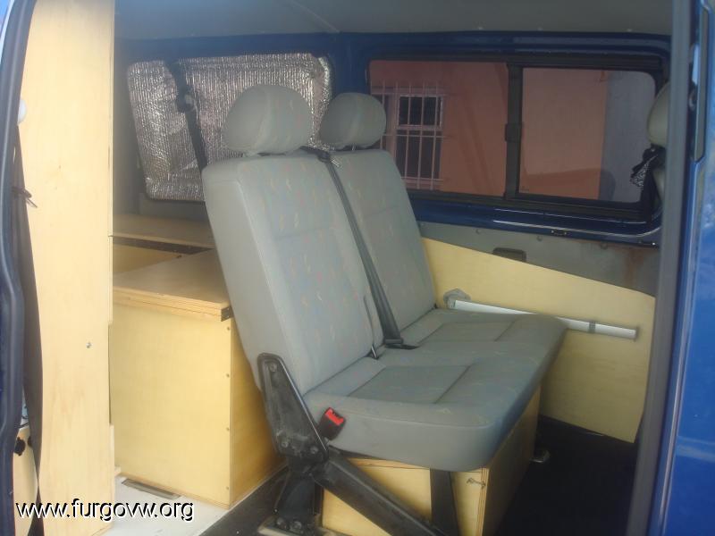

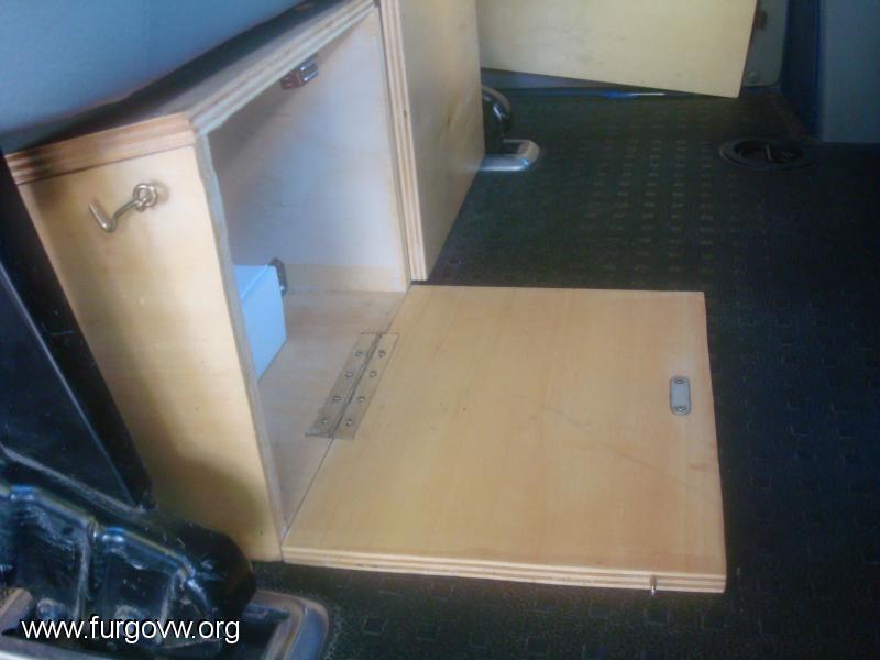

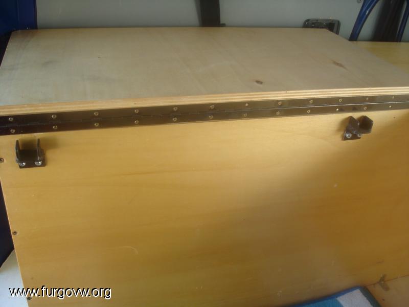

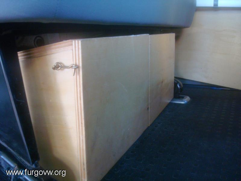

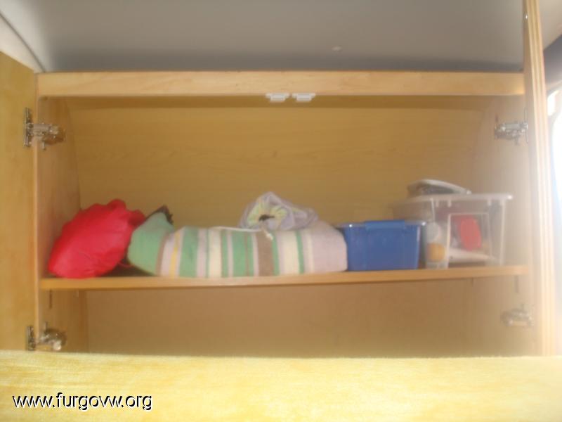

debajo del asiento le hice un pequeño baul para guardar cosas varias
continuo con la cama ( alomejor me estoy pasando con las fotos!!)
bueno continuamos con mas fotos del proceso!

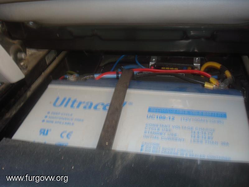

el soporte para la  bateria que no quiero que me salte!

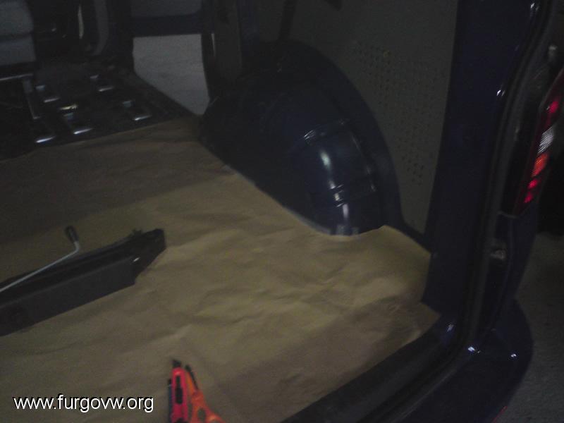

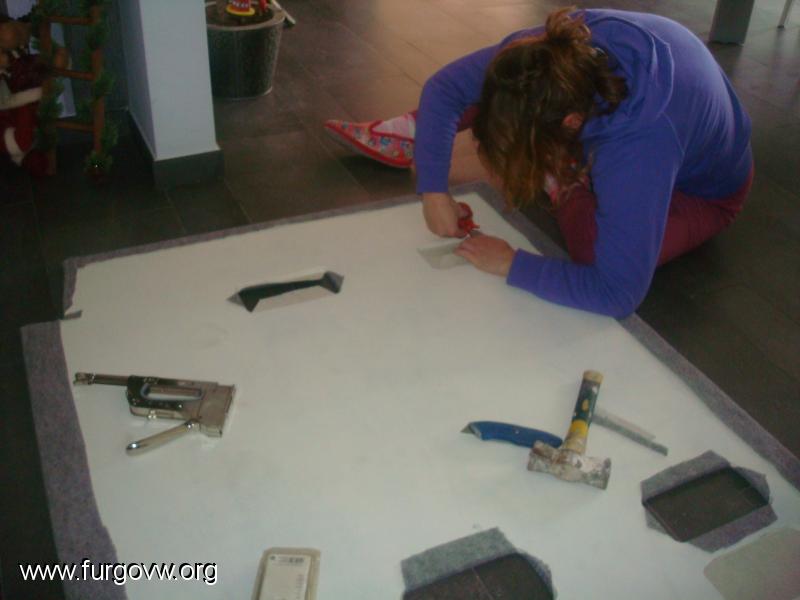

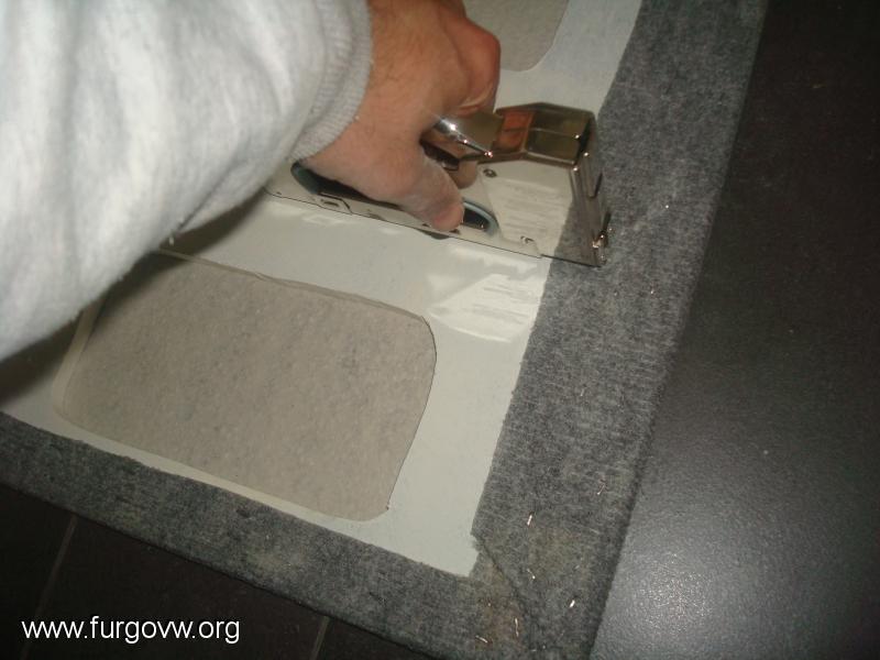

el suelo con una madera tomar medidas y tapizar cortar caladora por aqui i por allá i venga
todavia me faltan algunas fotos que las tengo escondidas por el ordenador i no las encuentro, ja las buscaré de mientras....

xolo
buen trabajo pero mejor en directo jeje

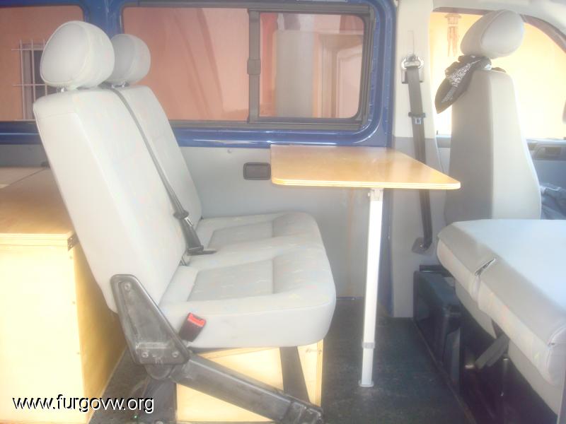

como llevas el tema del asiento copiloto?
salut i força .palmas

rubio.vw.t1

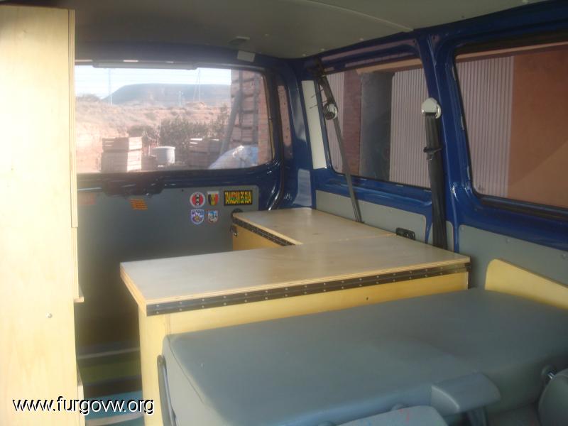

bua.... q pasada... lo que te quedaria de p.m. es en el hueco de la cama desmontada montar una mesilla, estilo comedor.   .palmas

gringel
Si señor  .palmas .palmas

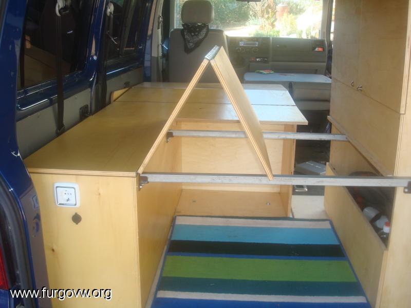

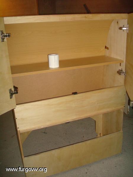

Lo has hecho desmontable el armario de detrás, lo digo por el tema de siempre ITV.
Enhorabuena y a disfrutar!!!!!

ei xoloooo faltan los retoques finales pero estoy muy contento con la furgo, el asiento de copiloto gracias a masdeumasalles me consiguió uno de copi de una t4, y me fuí rapido a comprar la base de montcada me costo 79 euros y bueno no cuadra ni a la de tres, tengo tu número para llamarte porque lo tengo todo desmontado no se por donde empezar, una manera era soldarla a la base i soldarla al asiento pero todavia no lo veo muy claro, gracia y hasta pronto!  ;)

en que hueco te refieres, esque sabes lo que pasa que el baul queda alto i me toca la cabeza en el techo cuando estoy sentado, ya me diaras como lo dices...  ;D

tienes que soldar un pasamano para que sea mas ancha
mira el buscador  que hay el brico de una t4 naranja

muchas gracias grinjel Y 1000KM siempre se agradece, porque es una currada pero se hace muy agustitooo

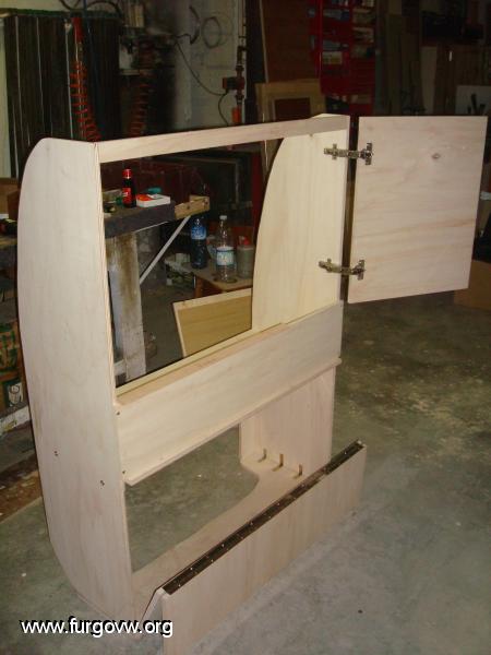

El tema de los armarios y el modulo ya lo hice así porque en la familia somos muchos y siempre estamos cargando y descargando cosas varias, así que la necesitava funcional, para el dia dia y para irme de vacaciones y si quiero pues tambien le puedo poner los 9 asientos.
Llevo unas maderas al suelo que le anclo los tornillos de los muebles i por el tema de la itv tambien es importante, aunque alomejor me arriesgo algun dia y voy con todo montado! ya os contaré!  .meparto
