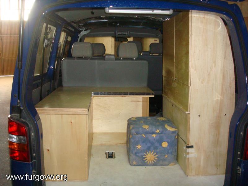

en que hueco te refieres, esque sabes lo que pasa que el baul queda alto i me toca la cabeza en el techo cuando estoy sentado, ya me diaras como lo dices...  ;D
Si, mira...
aqui, una mesita estilo la que pusiste en la parte delantera....
y enganchar la mesa, donde enganchas la cama, esa cuña que hay en el armario....
pero nose que medidas tienes si podrias estar sentado, eso ya es cosa tuya xD

es buena idea lo que pasa que atràs llevo, cajas, material, unos cajones que no se ven, y la mesa para comer la tengo delante a la espera de poder hacer un salon con los asientos giratorios (muy pronto) y bueno ahora estoy pensando si pinto los muebles o no los pinto estoy indeciso, y si pinto de que color ??? ??? haber se aceptan sugerencias!

gracias enara la tuya ya la tenia ojeada tambien, ya ves que aqui todos le damos al coco, (eso parece) jajajaa en 5 minutos aflojo los tornillos que van anclados al suelo y ya la tengo desmontada, ahora me gustaria alomejor pintar los muebles pero bueno ahora he hecho una buena primera fase, y ahora estoy haciendo retoques varios, esos que nunca se acaban  .meparto bueno hasta pronto!

esta muy guapa se nota que lleva mucho curro encima.los cristales tintados le quedan de pm por cierto yo tengo una mesa como la tuya
punxalmenar
eii cimbike  .risas  una maquina de xapuzassss! a vegades podrien queda millor pero bueno es fa lo que es pot i de vegades tens tantes ganes d'acabar-ho que ja no hiha ni paciència! pero bueno estoy muy contentoooo
siempre lo estoy pensando de pintar los muebles pero estoy buscando todavia el color, me gustarian colores vivos, pero a veces en un espacio tan pequeño no se ya veremos
yumeres gracias, lo de la mesa no me gusta como esta montada porque los anclajes que llevo cuando la pones no se fijan y la hace inestable, la mejor solución son las barras deslizables donde la mesa se fija, la pata plegable muy contento, no pesa y es muy robusta.

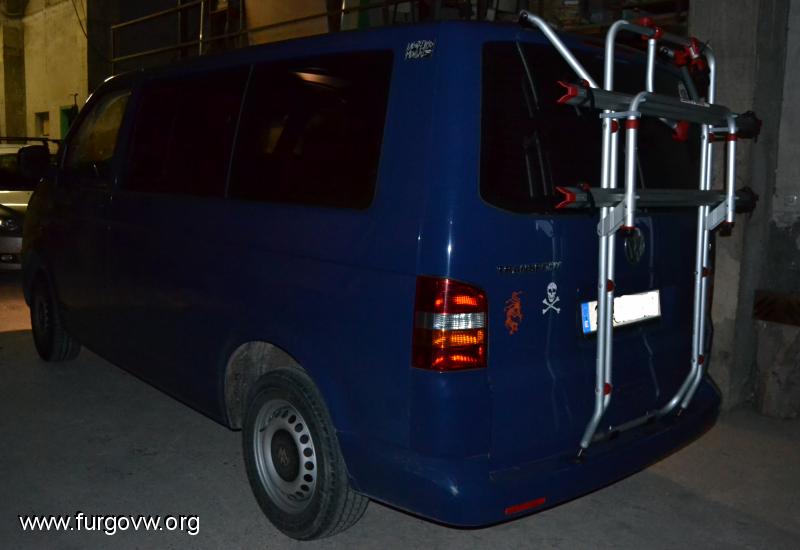

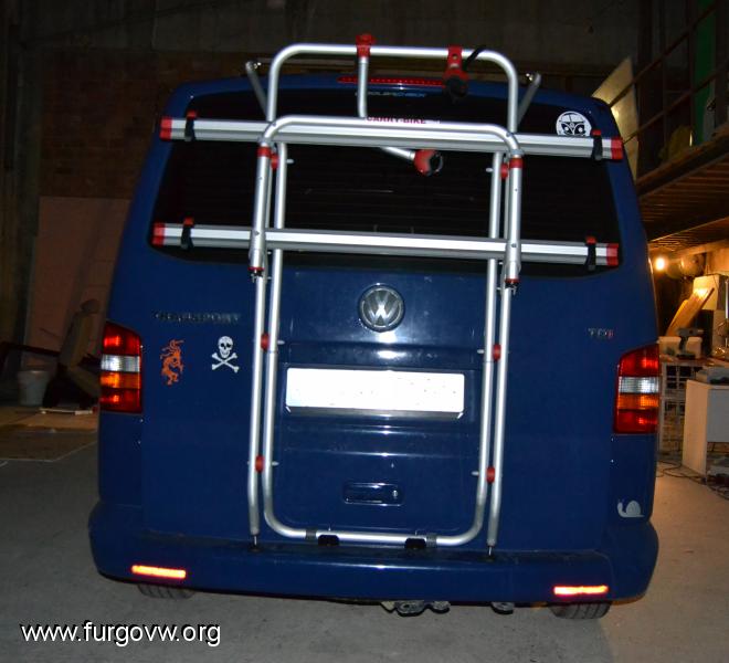

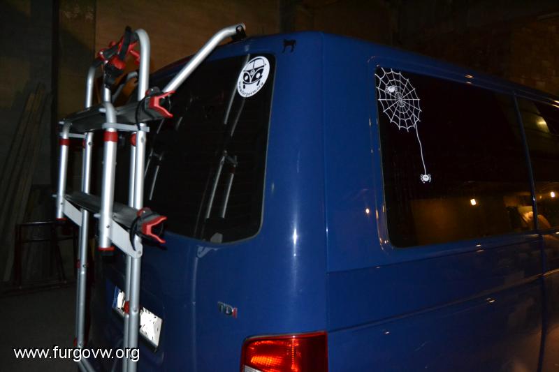

eiiiisss os pongo una foto de lo bien que me ha quedado!!! lo compré en la CC última de portabicis en luluka, 180 euros en casa gracias a alberto que al passar por Almenar me lo dejó. pero muy bien, ayer por la noche lo monté y ya veis! .fotografo  .palmas
hasta pronto!

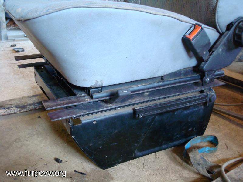

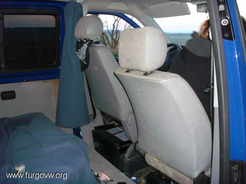

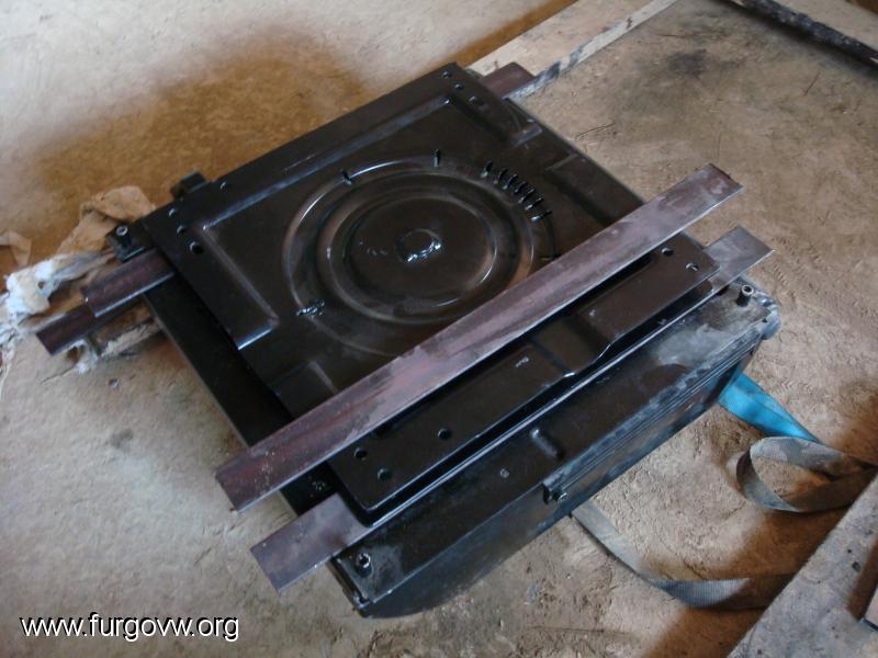

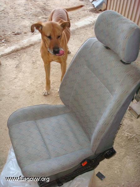

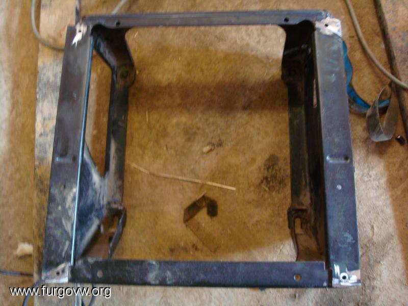

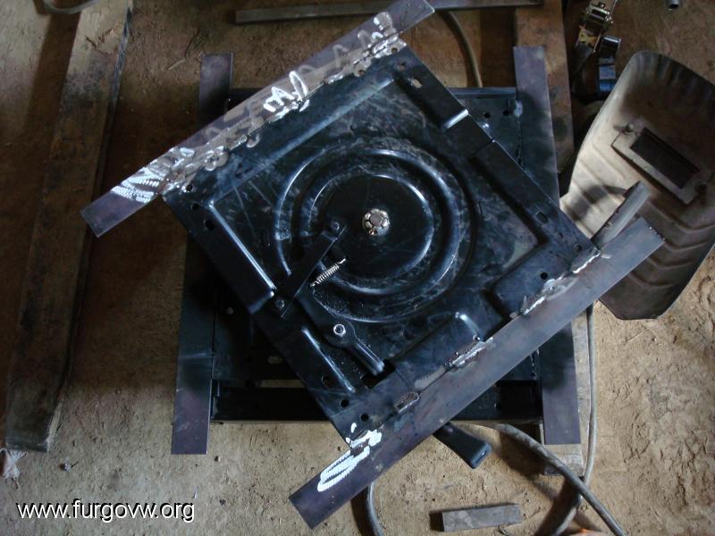

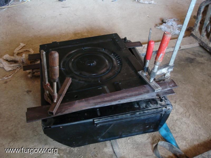

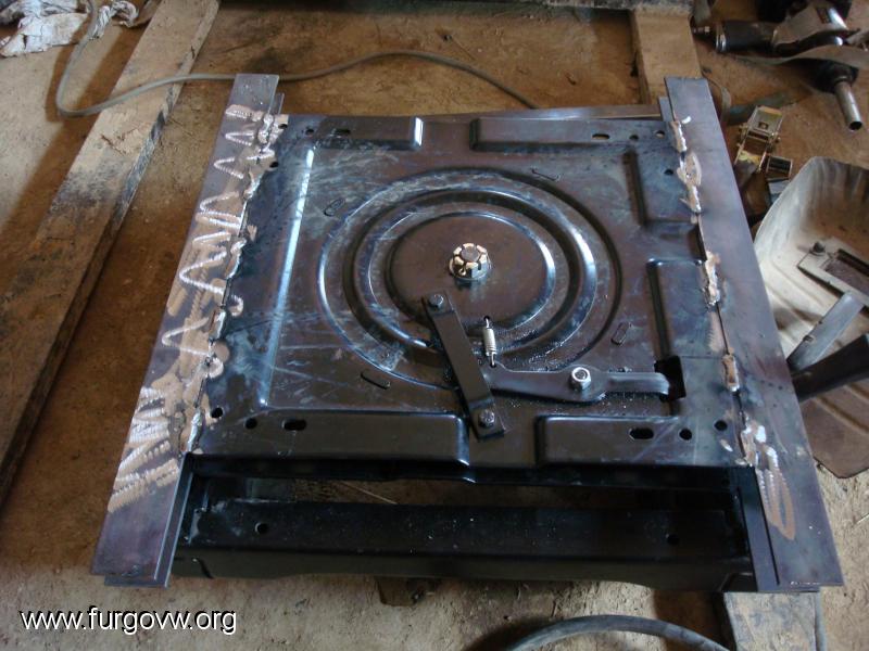

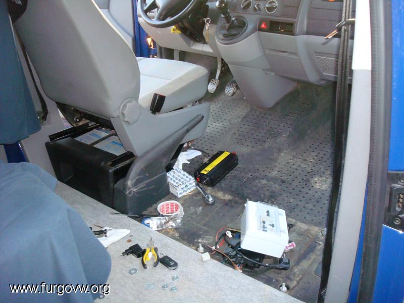

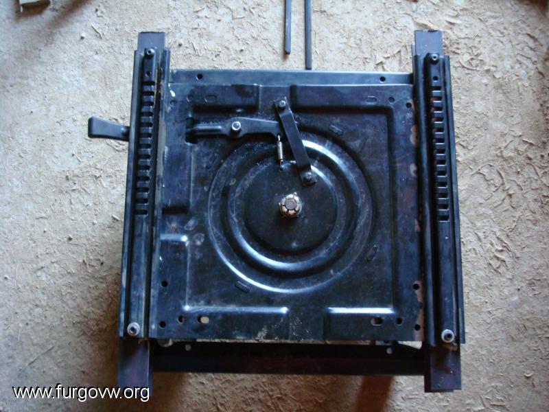

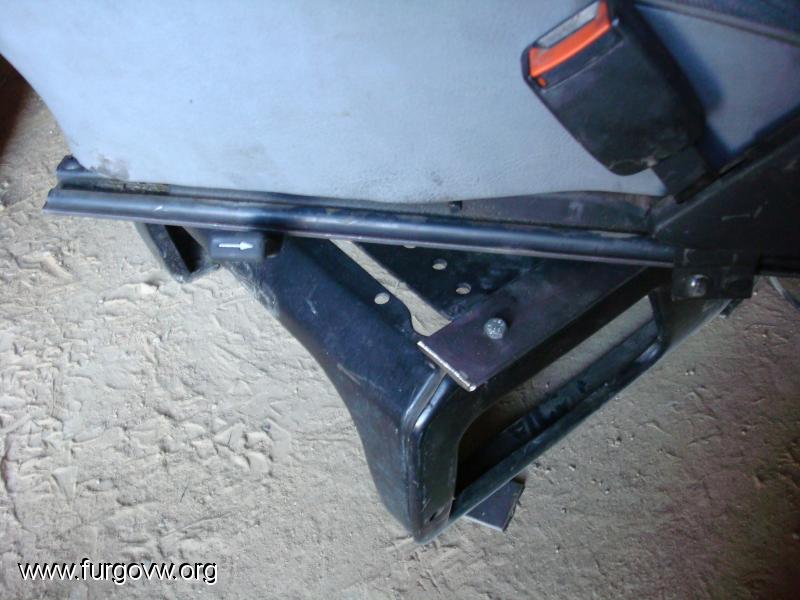

Delante en la furgo tengo 3 plazas uno individual y una banqueta doble despues de algunos viajes pues prefiero un asiento individual i despues de buscar muchos asientos de t5 individuales de piloto o de copiloto sin tener suerte, (por cierto si alguien encuentra uno o una t5 en desguace que me avise!) i tambien gracias a xolo, al foro y tambien a masdeumasalles he podido fabricarme un asiento de t4 para una t5 y ademas con una base giratoria de montcada,
El resultado de las soldaduras y los cortes que le he hecho me ha salido bastante bien, lo que pasa que alomejor le faltaria algo de altura al asiento y un poco de finura pero bueno solo me falta pintarlo un poquito i listo!ª
aqui van unas fotos!
la base montblanc es universal y ademas corta, asi que le tube que soldarle unas pletinas de 4 cm x 45 cm de largo
pongo el asiento para ver como quedan las guías i poder taladrar donde quiera
