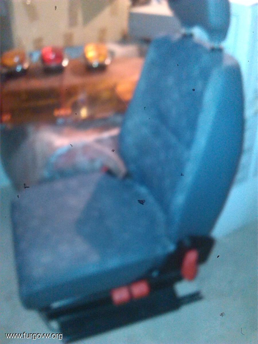

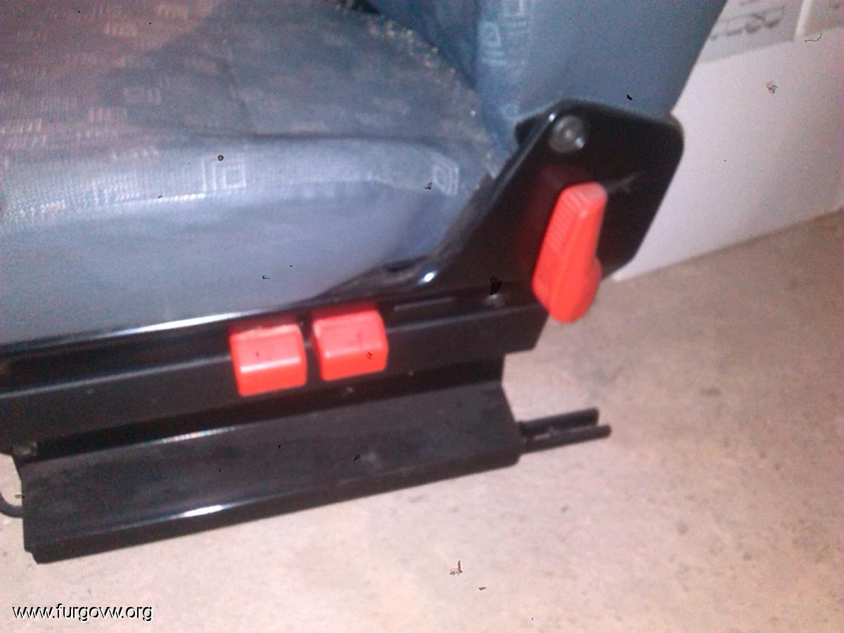

Estoy mirando las bases giratorias y dien que no son compatibles con el asiento comfort de la Sprinter y yo creo que el mio lo és:
Esas palancas de mover el asiento son el Comfort?? Alguna solucion o tipo diferente de giratoria??

Buenas Rovas! Esos asientos creo que son los normales, no confort. Esos asientos son del cdi. Yo tengo una 312 y son iguales lo único que varía es la palanca de regulación del respaldo, que en la mía lleva tres palancas iguales, como los dos que tienes tu. Las bases giratorias de Luluka te deberían de encajar. La base giratoria del copiloto se coloca normal, entre asiento y la caja de la base.   En el asiento de piloto hay que soltar las guías correderas del asiento e intercalar la base giratoria entre las guías y el asiento. Tiene un poco más de trabajo, pero nada del otro mundo. Eso si el freno de mano hay que bajarlo para poder girar. Espero que te sirva de ayuda!! :) :) ;)

El giratorio del piloto va como te he explicado antes y libra bien el freno de mano, no tuve que hacer ningún invento. Normalmente los giratorios se colocan soltando el asiento e intercalando entre asiento y base, pero en nuestro caso hay que soltar asiento y quitarle las guías y el giratorio intercalado entre guías y asiento, y las guías a la base.
Respecto al asiento para copiloto son iguales los dos, yo le puse de piloto, pero la base(la caja metálica) no es igual, sino simétrico, hhay que hacerle algún apaño.

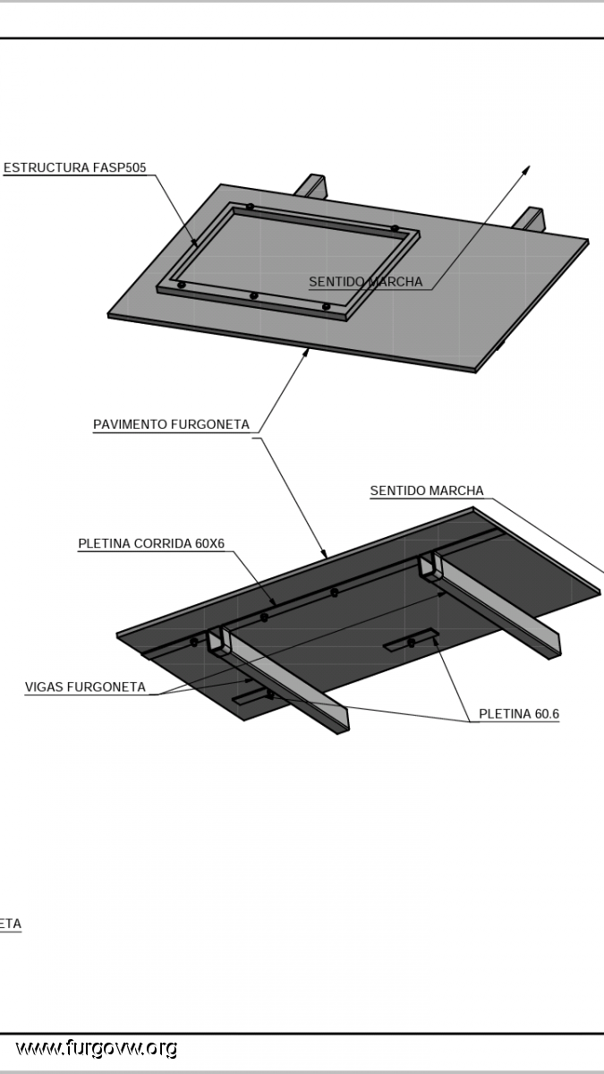

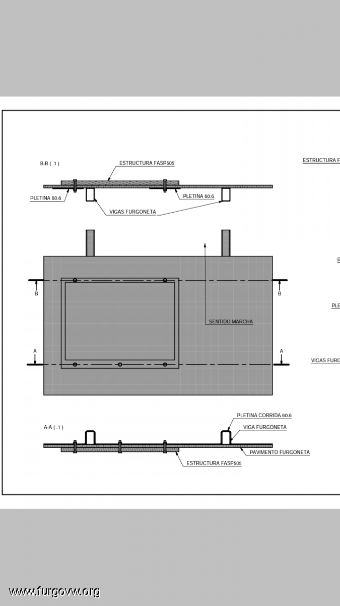

Buenas a todos,
entro con otra duda y me quedan mil maaaasssss.....brrrrrr.....
Como quiero hacer instalacion con dos camas dobles detras y si ponia deposito grande detras me quedaba sin maletero.
Estuve buscando solucion para aguas limpias y encontré el asiento VSR que tiene un deposito especial donde me entran 110 litros dentro del asiento doble trasero VSR.
Pregunte al ingeniero que me lleva el proyecyo y me dijo que era homologable para una Sprinter, asi que lo compré y me llegó ayer.

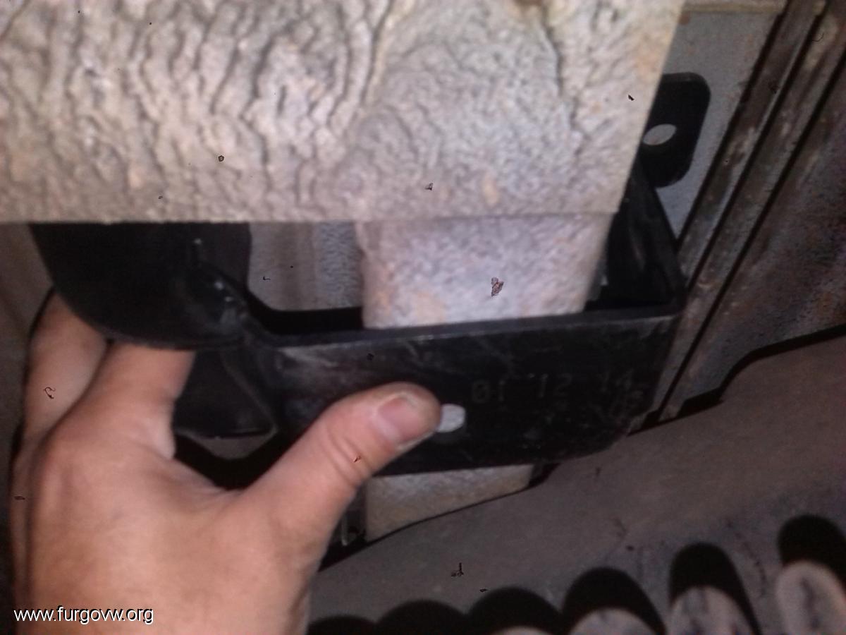

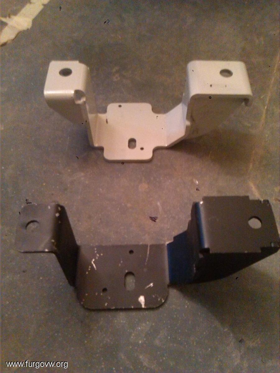

Lo he montado y tengo el problema en la sujeción del asiento a la viga que va por debajo, ya que veo que está pensado para BOXER, JUMPER y no para nuestras Sprinters.
Os pongo fotos para ilustraros:
El asiento VSR donde tendria que ir
Los dos anclages que van por debajo
Dos fotos del anclage de detras en la viga:
Aparte de que tendria que cortar el anclage para acerlo a medida, en este sitio no me vale porque no me cuadra en la posicion del asiento, y por delante tengo el deposito de gasoil.....
Esquema del fabricante:
Yo pensaba poner debajo de la furgo unos pasamanos o  con los agujeros a medida como he visto a mucha gente ya que no sabia que venian estos anclages y ahora me he quedado fritooooo!!!!!!!
Sabeis de algun Sprintero que haya usado este asiento??
A alguien se lo ocurre alguna solucion, que no sea quemar el asiento??
Si paso de los anclages y me fabrico unos que me vayan bien, como lo veis?? Podré homologar??
Mañana llamo al Ingeniero pero era para saber si alguien ya tenia experiencia con este asiento y como lo solucionó?

Hola rovas:
He visto el problema que tienes, y a primera vista, ese asiento esta pensado para sujetarlo a las vigas longitudinales. Yo estoy a punto de pillar tambien estructura FASP y la idea es sujetarlo tambien a las vigas longitudinales. La solucion que voy a adoptar, que entiendo puede valerte tambien es meter una pletina corrida de la siguente forma:
esta idea es perfectamente aplicable, atornillando a la pletina en el punto donde te coincidan los taladros.

Preguntale bien a tu ingeniero, por que no es nada aconsejable anclar los asientos solo a la chapa del suelo, aunque le pongas pletinas, es mucho mejor, ya que vas a poner piezas en los bajos,  abrazar las vigas con dichas piezas
