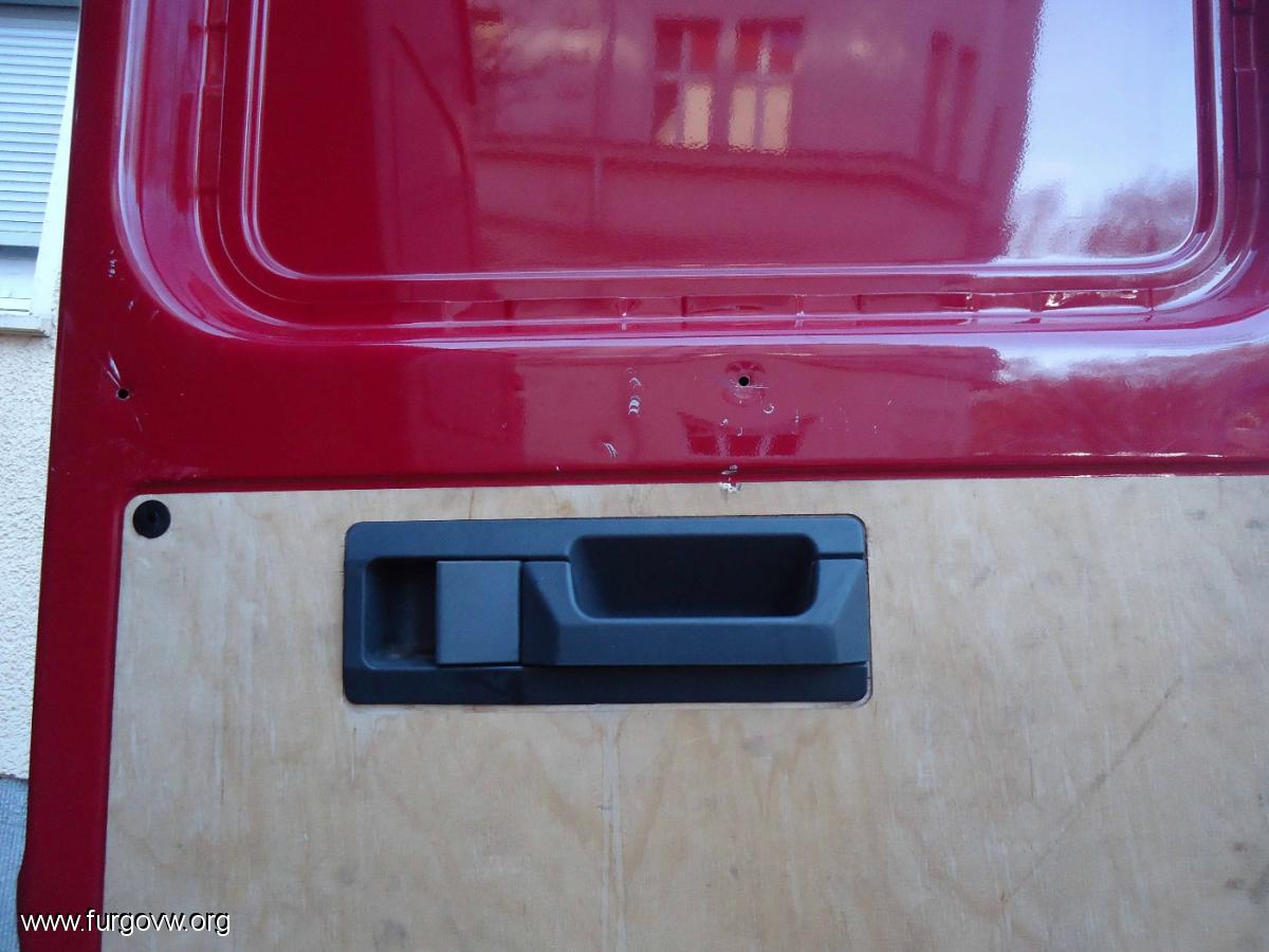

- Acá la segunda, para los que tienen la suerte de tener una SPRINTER: como saco esta manija sin romperla? que necesito sacar el panel.

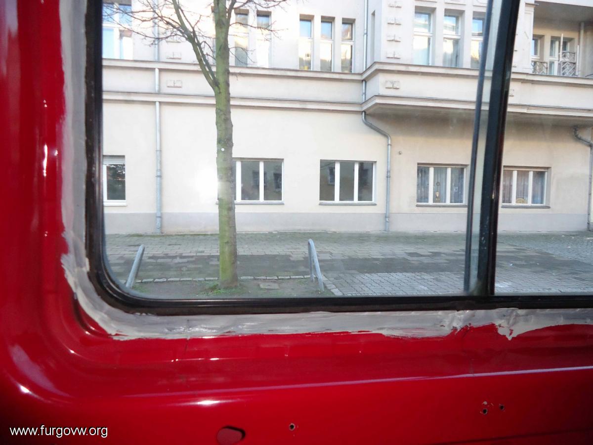

- Tercera: conseguimos un par de ventanas en un desarmadero y ya están puestas pero ni tienen ningún tipo de marco. Vi que muchos de ustedes hacen un marco de madera antes de ponerlas. Yo necesito hacerlo pero con las ventanas ya puestas!
El tema es que el marco de metal de la ventana está a unos 6 centímetros de distancia de donde va a estar el panel de madera y no sé cómo resolver  ese cierre hasta el calado del panel. Alguna idea?

Tendrás que hacer un premarco de madera con un grosor desde el ras o nivel con el tablero de acabado interior hasta la goma y montandolo sobre la zona moldurada, para luego con una canaleta electrica de pvc de cableado terminar de forrar sobre el premarco y justo hasta pillar la goma. Tal vez tengas que montar dos premarcos de diferente espeor y dimension para digamos que apoyar sobre el resalte interior, como si forrases el premarco exterior hasta la goma, como haciendo un escalon .O un premarco con madera mecanizando el peldaño.
Si ves que te queda mucha zona hueca la podrás rellenar con algun aislante adhesivo tipo armaflex de poco espesor en la zona a tapar, con la propia cinta de union de armaflex que no es muy gruesa. Yo  llegaria con el armaflex previamente hasta la goma cuando vayas a aislar la furgona. Las zonas curvadas tal vez con maña y una fuente de calor puedas doblarlas hasta darle forma al PVC. La madera la barnizaría y forraria con algun aislante aluminizado de cinta adhesiva si va a ir tapado o solo barniz o pintado si va al descubierto.
Es dificil de explicar sin un boceto. Coloca una escuadra sobre el cristal y la goma y veras lo del reslate escalonado que te digo con un poco de imaginacion.Y vete toamndo dimensiones, a continuacion con trozos o listones de madera de pino las vas colocando y con unas tablillas lo mismo, una vez que haya conseguido llegar a la goma y tengas las dimensiones claras, lo mejor es que te mecanicen un premarco de dimension maxima a esa forma o seccion que has conseguido y montar el premarco. Si tienes a mano una cepilladora de mano podras rematar y ajustarla al maximo.
Si miras en las tiendas alemanas o catalogos de ventanas de autocaravanas, recuerdo haber visto que vendían junto con la ventana unas piezas de PVC con diferentes piezas curvadas para las esquinas. pero no sé si las vendían sueltas. Con ellas te ahorras el andar curvando el PVC. Este premarco de PVC o el que te resulte de la canaleta lo puedes pegar a la madera con mastic, sika etc.
Poniendote a ello seguro que se te ocurre algo. Yo todavia no me a tocado pero cuando empiece con ello tendré el mismo problema ya que no es ventana de autocaravana.

Con la puerta mira si justo detrás del tirador hay un tornillo, creo que es parte del anclaje de esa pletian de plastico.
tienes que empujar la tapa exterior de la abrazadera(el mango que tiene para agarrar con la mano) hacia un lado, ya que los anclajes son en forma de L, no se si me explico, si lo tienes fuera para que encaje debes meterlo y deslizarlo a un lado para que quede cuadrado, y para kitarlo es al revés lo deslizas a un lado y lo sacas a fuera, cuando lo quitas tienes un tornillo, lo quitas y también otro que está justo detrás de la palanquita de abrir y ya está listo. espero haberte ayudado

Lo negro que se ve en la foto es la chapa de la ventana y despues viene la goma.  Yo buscaba alguna forma de atornillar un marco a esa chapa aunque parece dificil. Voy a pensar lo de los marcos y pre-marcos y ver un poco que se consigue por aca. Igual que tu, aun no me toca hacerlo pero no puedo evitar pensar en eso cada vez que veo las ventanas.
verykoki, gracias también por tan pronta respuesta. Si, tirando para la derecha  creo que sale, eso me pareció ver pero no estaba seguro y antes que romper pregunto, mañana la saco entonces.

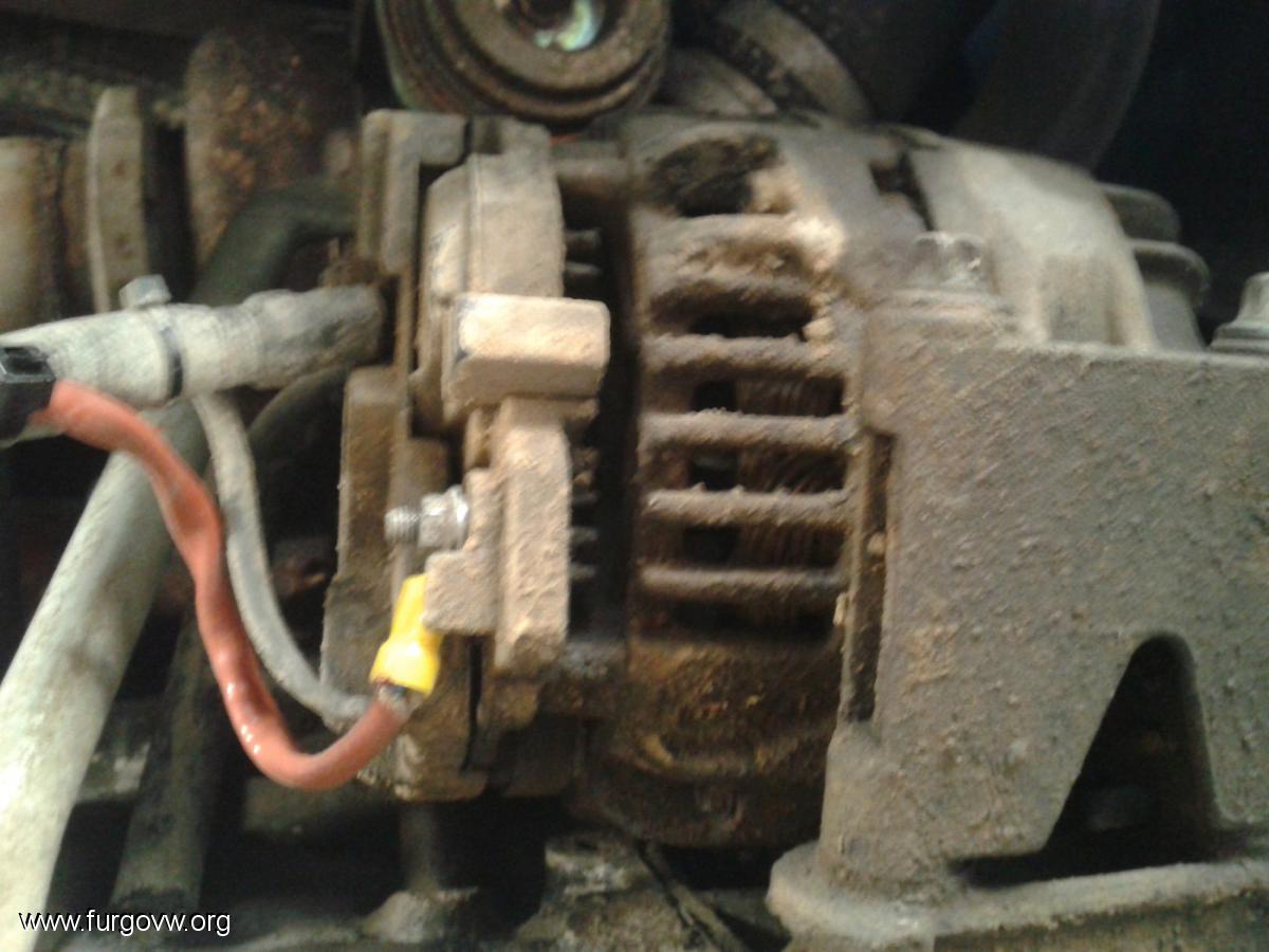

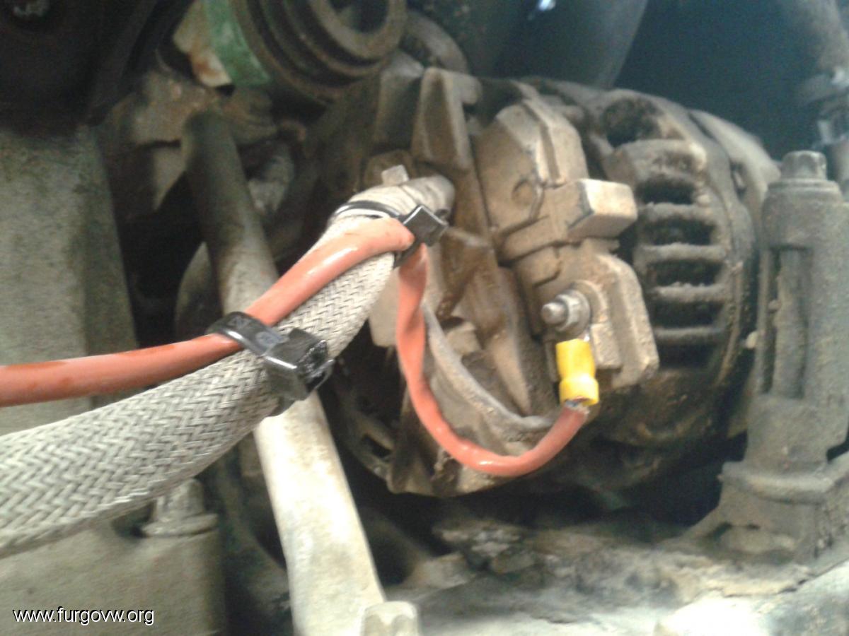

Yo tengo otra 313 y he  colocado un relé Nagares de 120A uniendo las dos baterías y excitado por una salida directa desde el alternador.
No es la salida de fuerza, es una señal que el alternador envía para indicar que el motor está en marcha,
de manera que hasta que no haya arrancado el motor, no va a conectar las baterías.
Las fotos están enviadas desde abajo para arriba.
He protegido el cable que va al relé con una funda de silicona roja.
espero ayude

Gracias Uiquen!
aun no estoy seguro cual es alternador. Tengo que mirar un poco. Dices que las fotos estan sacadas desde abajo? supongo entonces que hay que tirarse al suelo o conseguir prestada una fosa en un taller para hacerlo. De todas formas parece bastante sencillo el asunto (y economico)
Gracias por las fotos que me van a ayudar mucho.
Creo que voy a poner ese entonces.

Uiquen
Las fotos las he tirado tirándome al suelo.
Si quieres facilitarlo, coloca las rampas niveladoras en las ruedas delanteras,
levantas la furgo y trabajas más cómodo.
Localizar el alternador es fácil, está en la parte inferior del motor ligeramente hacia el lado del copiloto.
La batería va a la izquierda del vehículo (en sentido de marcha) y el alternador al otro lado del motor.
En las fotos hay una manguera protegida con malla metálica.
Esta manguera va guiada con un perfil de hierro, con forma de puente "en U invertida", desde el alternador a la batería.
Esta manguera va hacia atrás, sube, va hacia la izquierda y gira hacia adelante hasta llegar a la batería.
