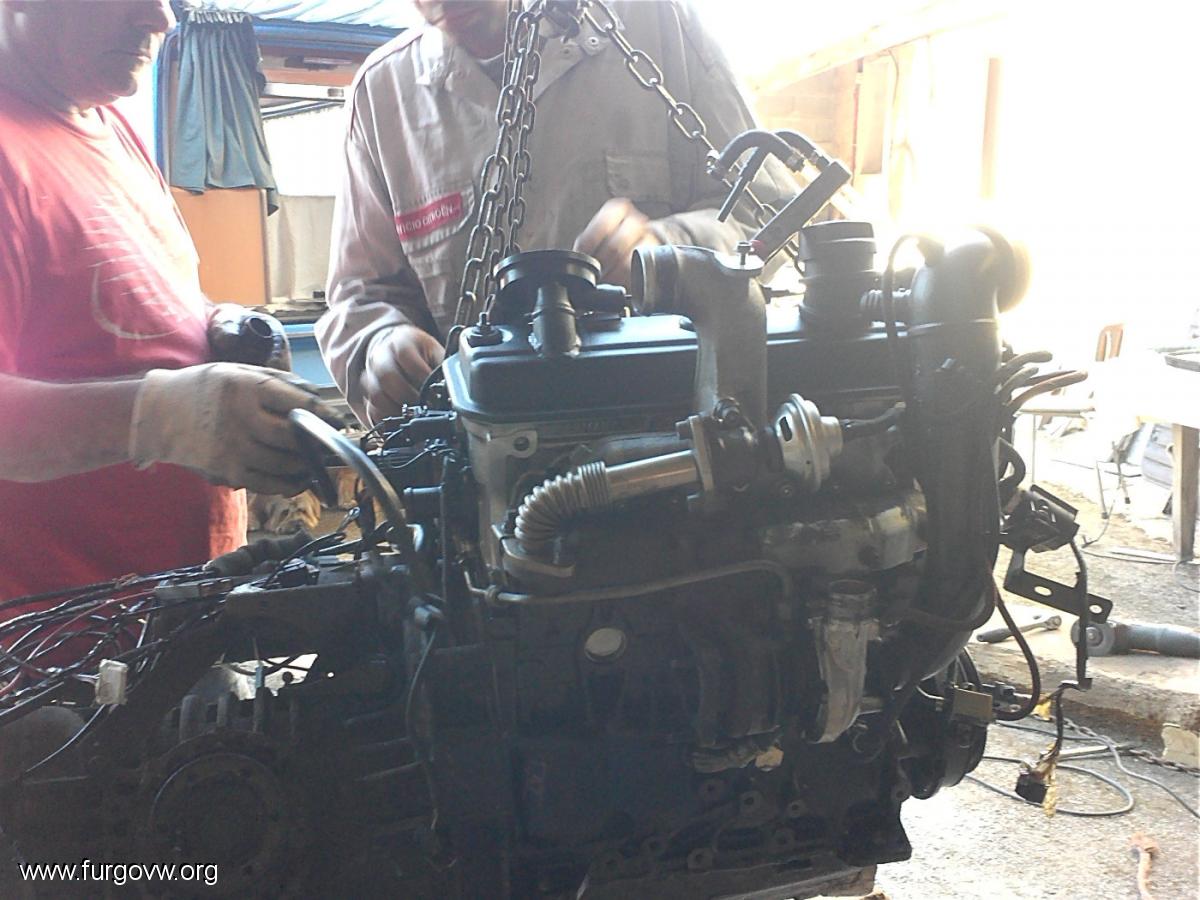

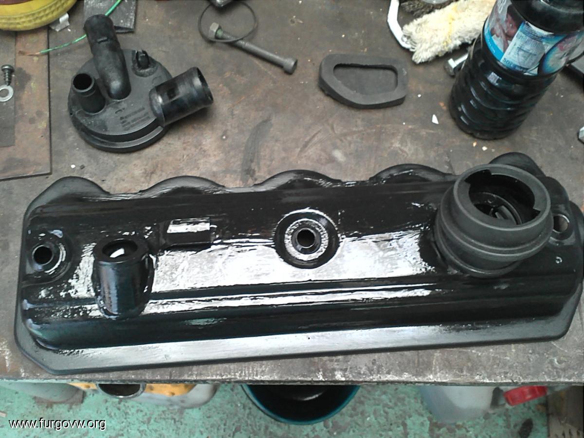

Hoy estuve dandole vueltas para poner la seta de recirculación de gases en posición horizontal.... y creo que mañana ya estara lista la tapa de balancines con su modificación...   .palmas
Speed Master
esto es un trasplante en toda regla nada de pequeñeces...
tinin
Septiembre 10, 2012, 23:10:53 pm #739 Ultima modificación: Septiembre 11, 2012, 11:11:27 am por tinin

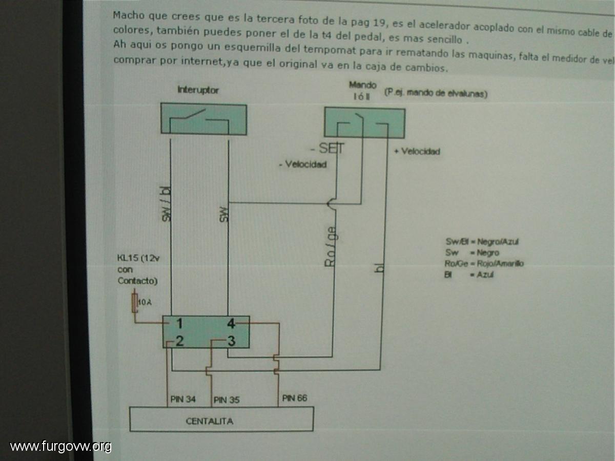

Se hace lo que se puede...  ;D ;D  Estoy averiguando los pines para poner el tempomat tb...  .palmas ...Por eso conservo y quiero instalar los sensores de freno y embrague...   Es necesario el sensor de velocidad?
tinin
Septiembre 11, 2012, 19:17:03 pm #740 Ultima modificación: Noviembre 01, 2013, 16:12:29 pm por tinin
el esquema que anda por el foro... El del tempomat..:

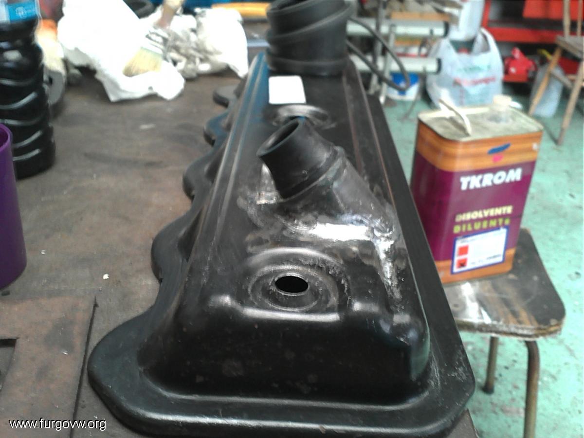

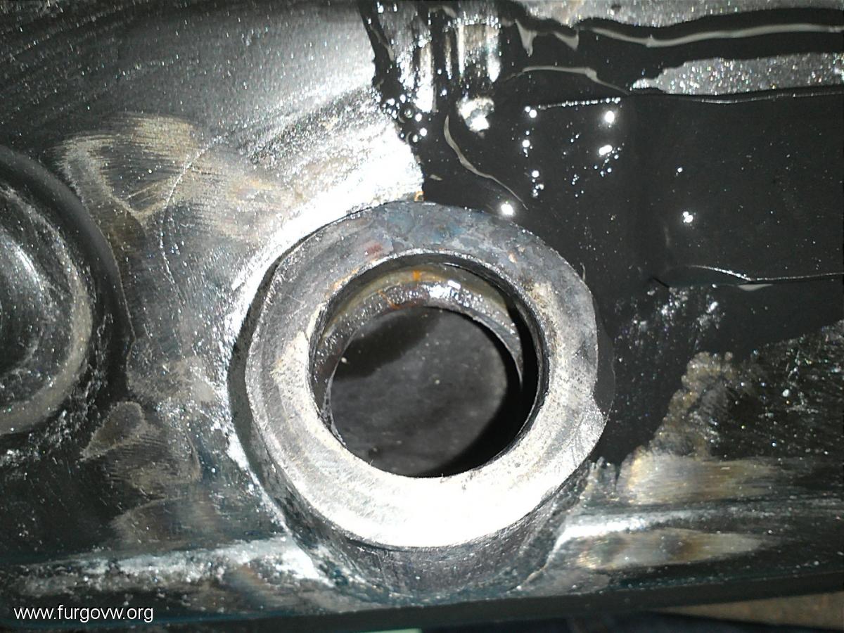

Y la modificación de la seta de recirculación de gases..:
Con la seta en su sitio:

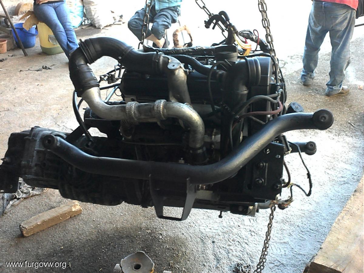

unas fotitos:

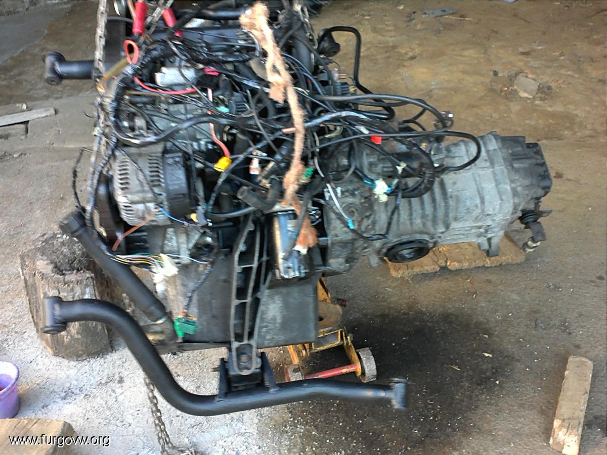

Bueno, el tdi esta montado y ya arrancó... :D
Tengo pocas fotos pq no me dió mucho tiempo a sacarlas... pero ya os pondré alguna más.. ;D
Que bien suena el molinillo... el  ralenti no tiene nada que ver.. aun no pude probar la furgo... falta adaptar acelerador y alguna cosilla más..

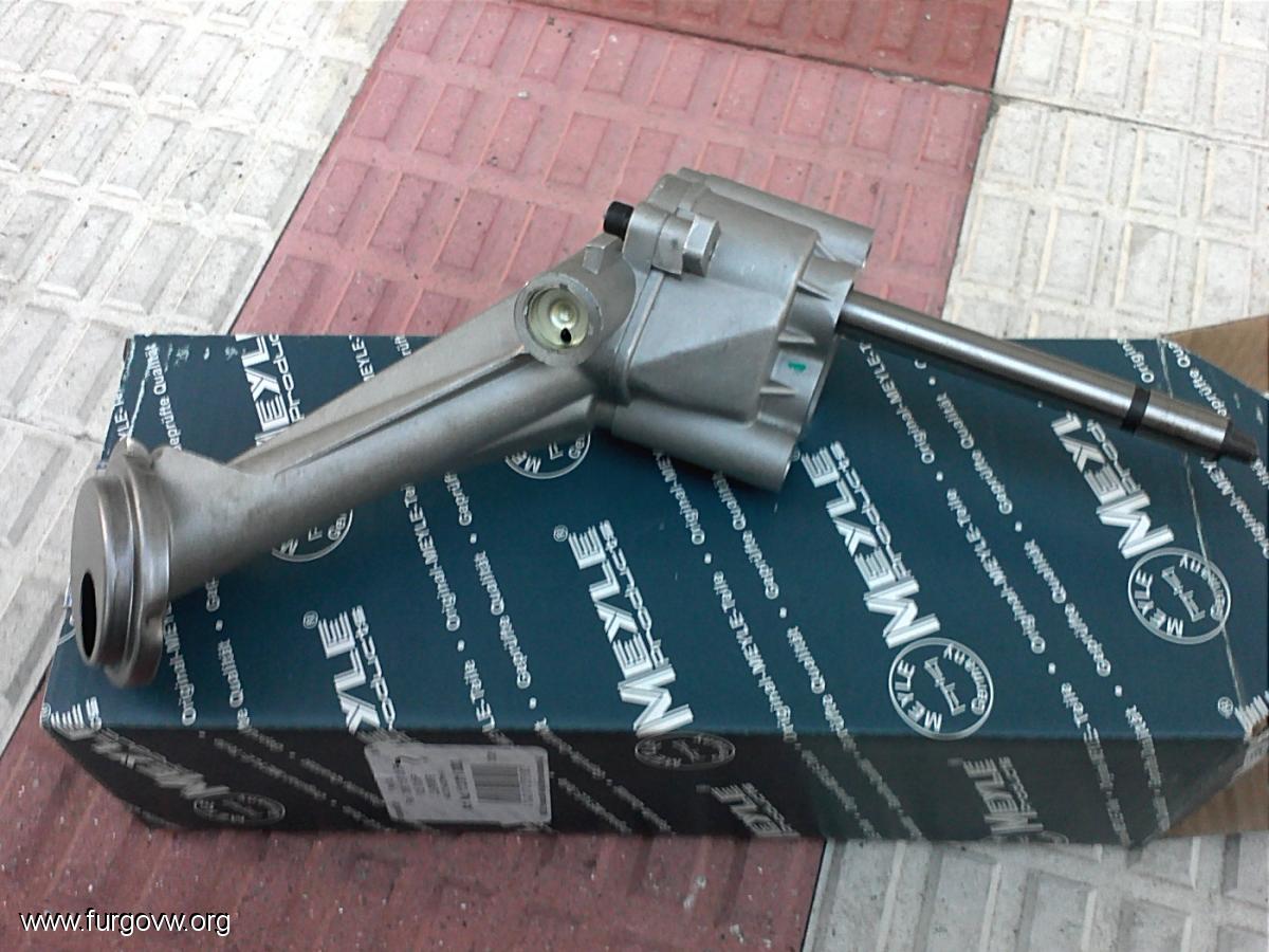

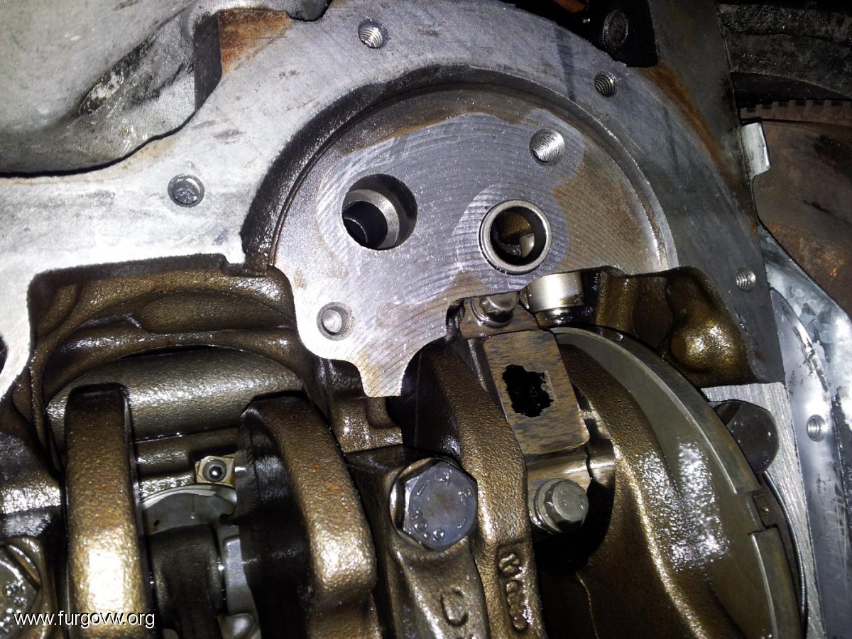

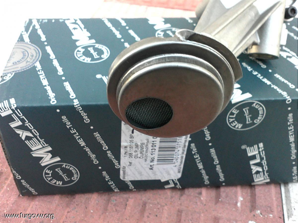

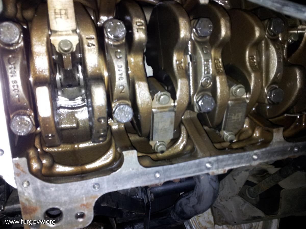

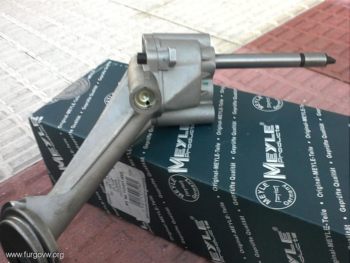

Tenia un problema en la balbula de descarga de la bomba de aceite... se quedaba agarotada.. Le puse bomba y chupon nuevos...

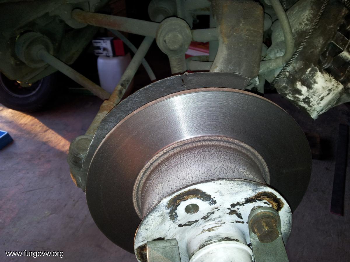

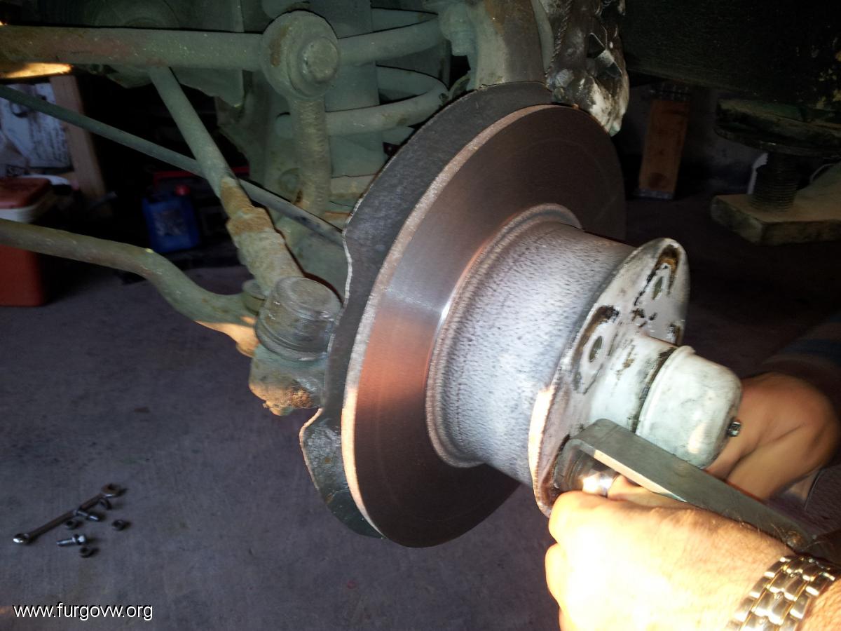

Septiembre 30, 2012, 15:50:35 pm #748 Ultima modificación: Noviembre 01, 2013, 16:16:57 pm por tinin

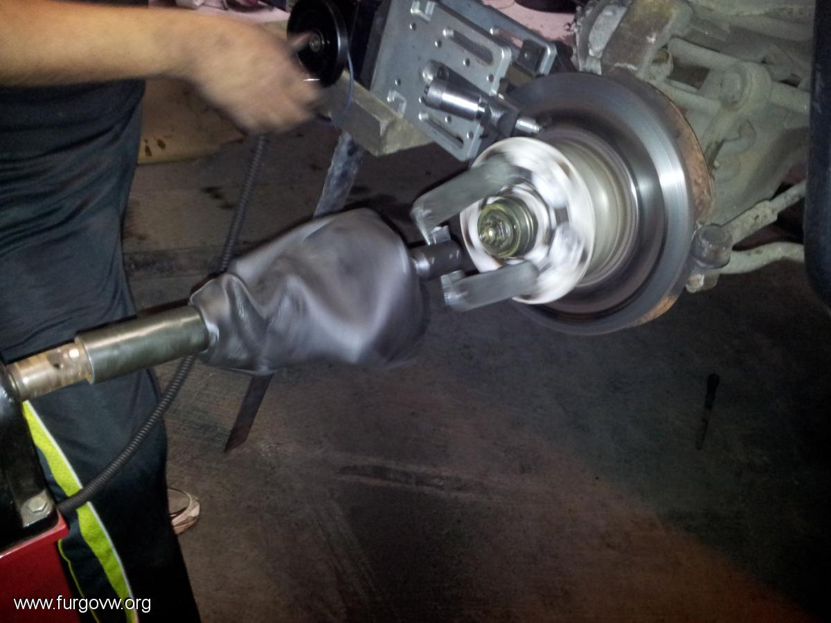

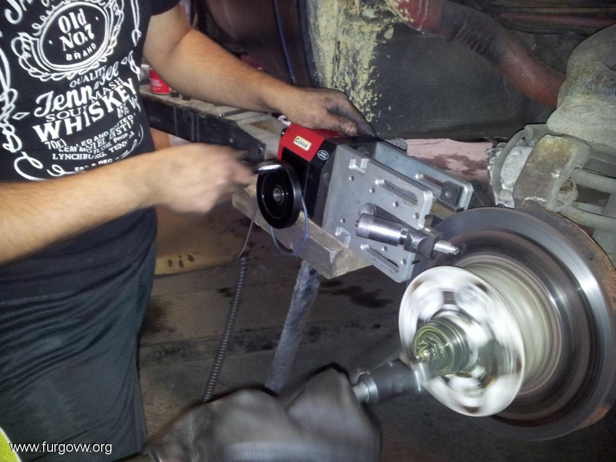

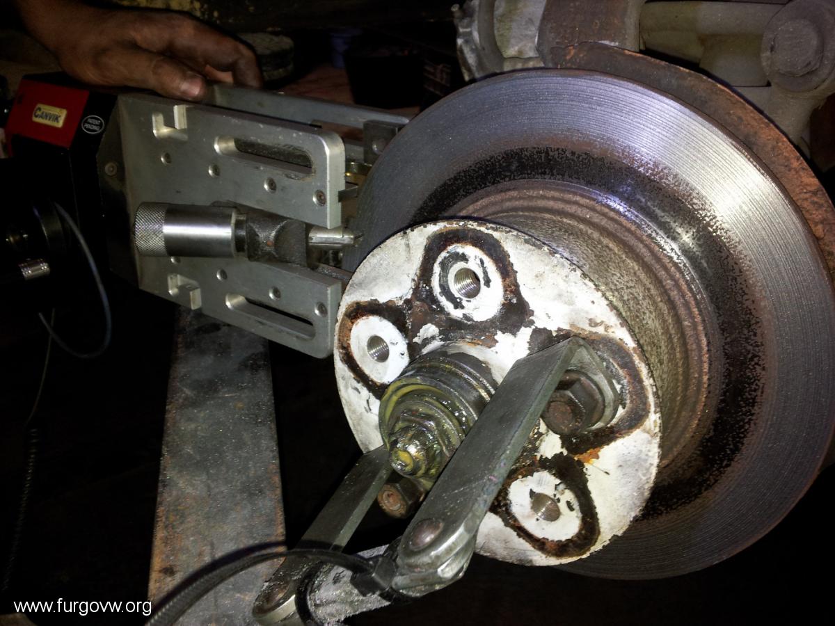

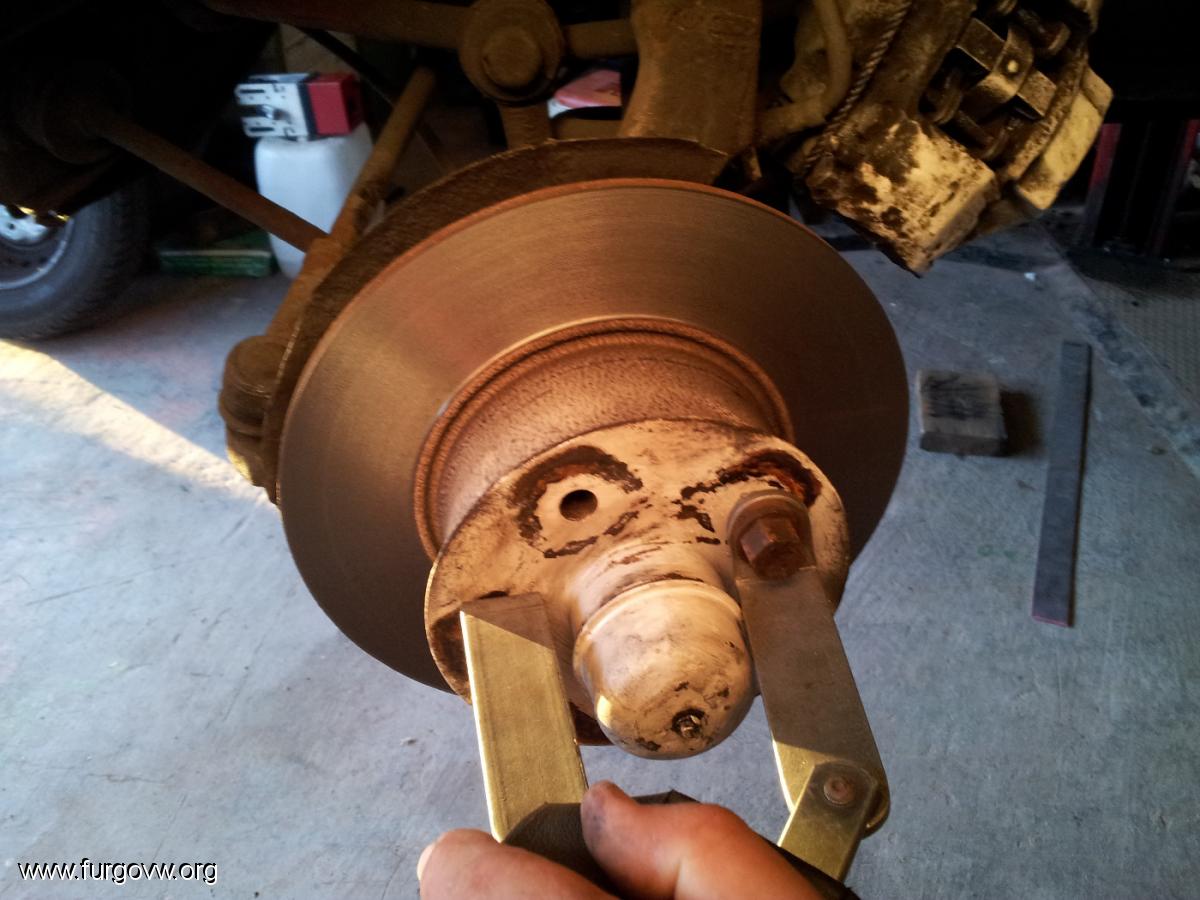

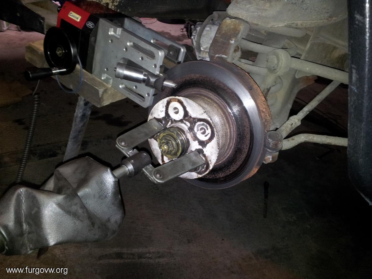

rectificando los discos:
