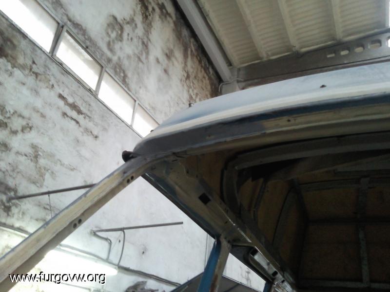

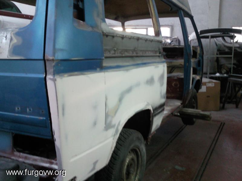

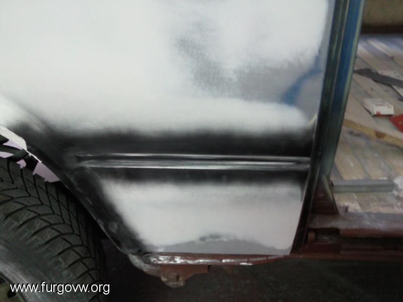

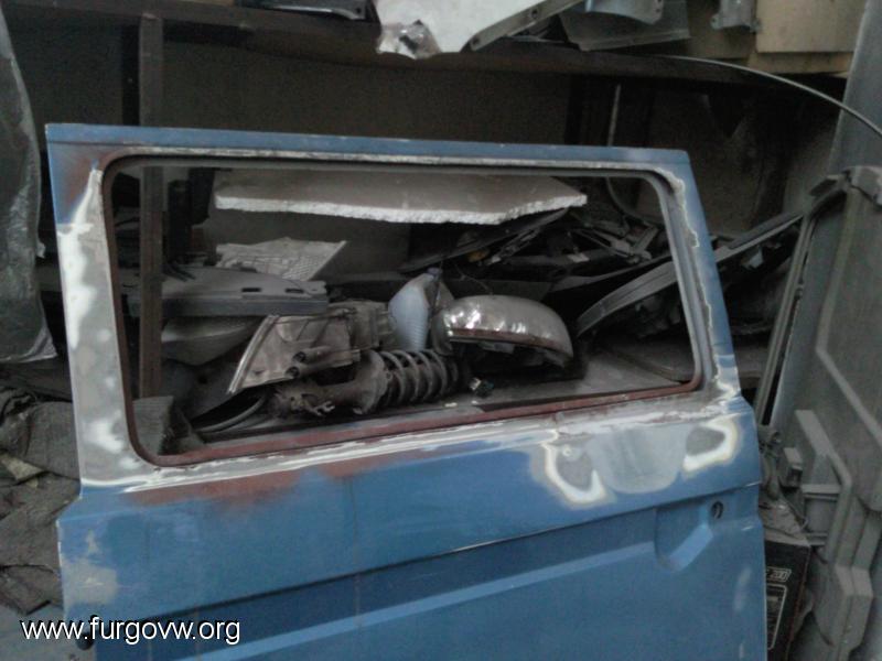

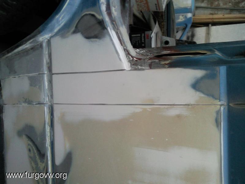

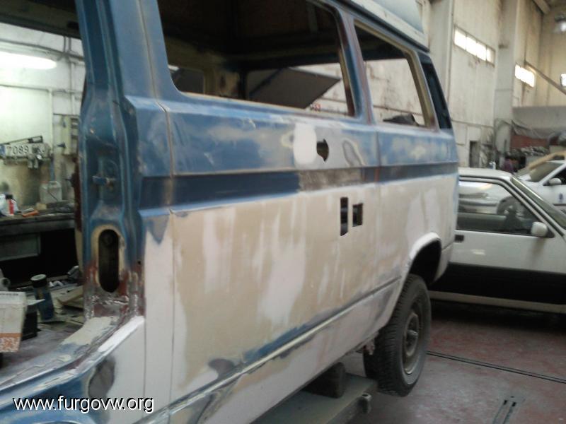

Hola a todos, siento tener esto abandonado pero es que tengo muchisimo trabajo....  no tengo ni un segundo..

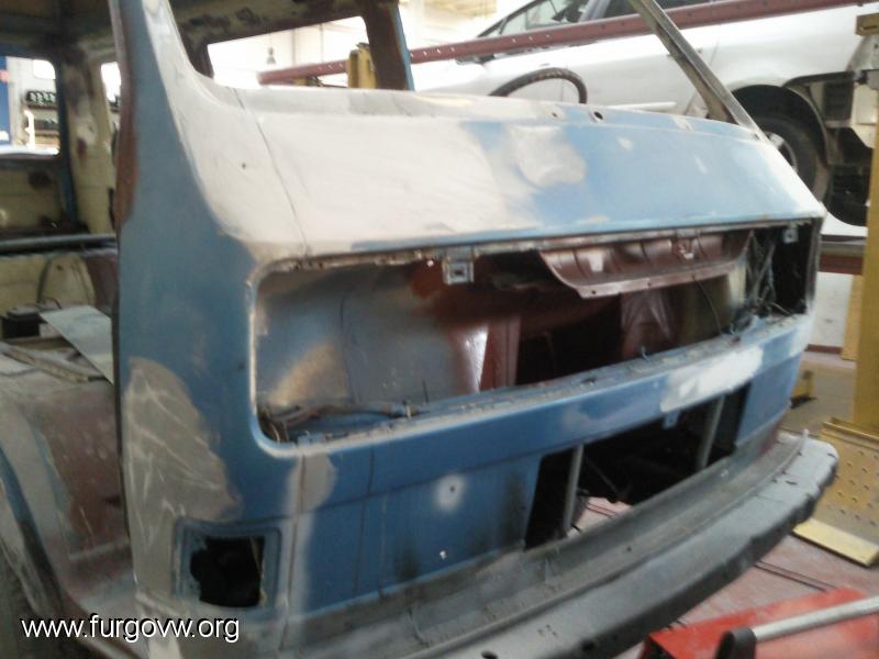

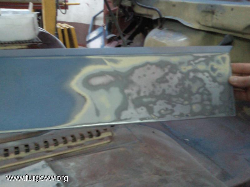

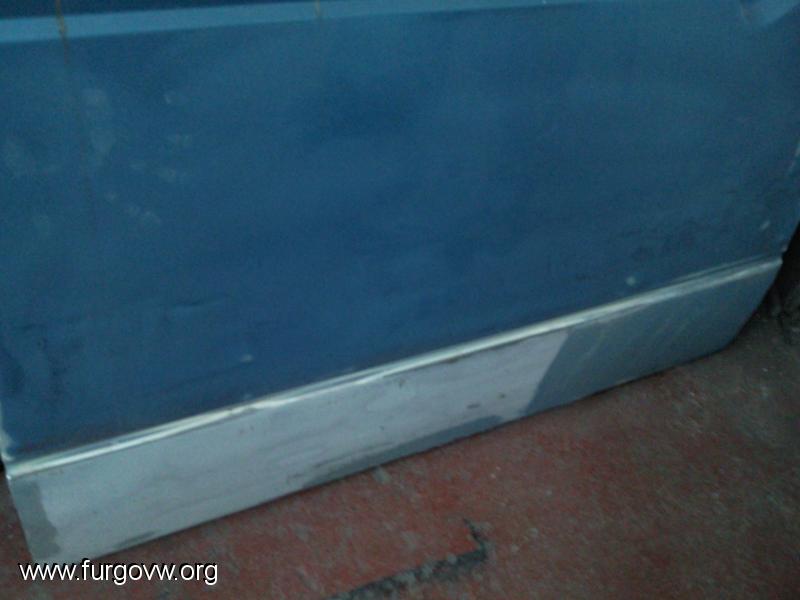

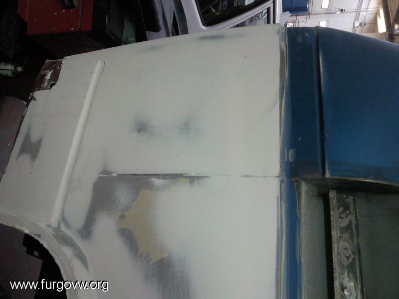

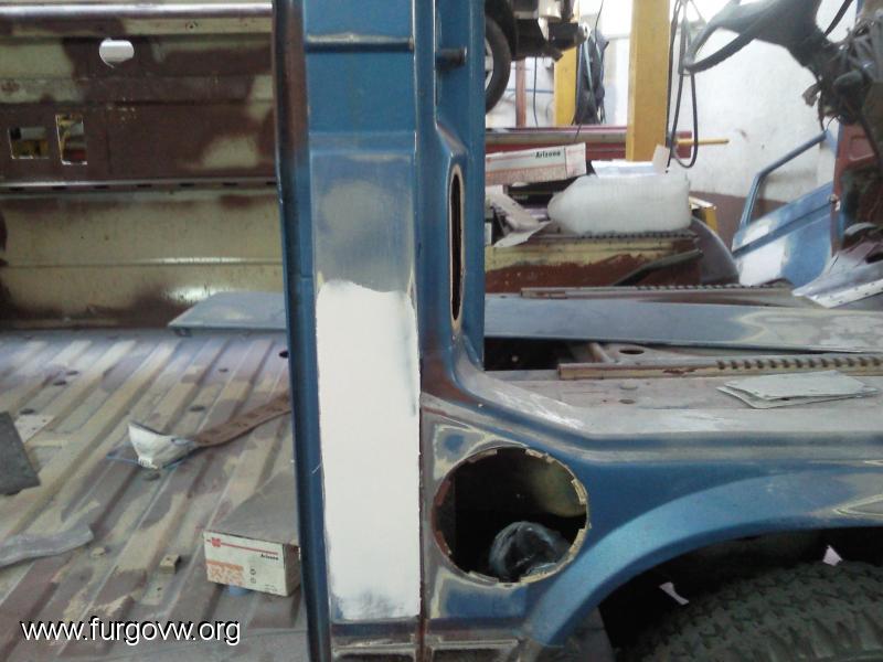

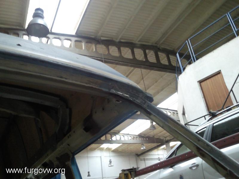

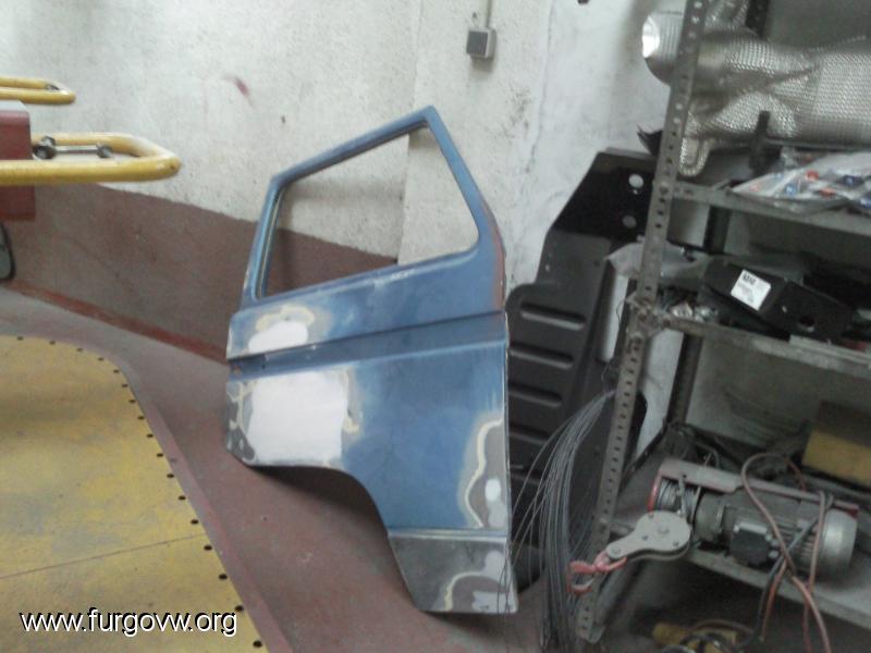

La furgo esta en el chapista  y la verdad hasta hoy no la había visto hoy hice un hueco y fui a ver como estaba...
Os pongo unas fotitos:
perdonad la calidad de las fotos pero las saqué con el movil...
Un saludo a todos...
