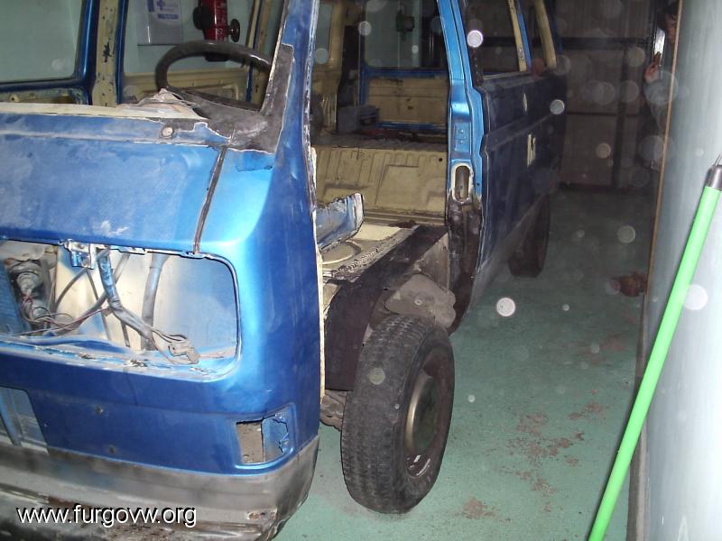

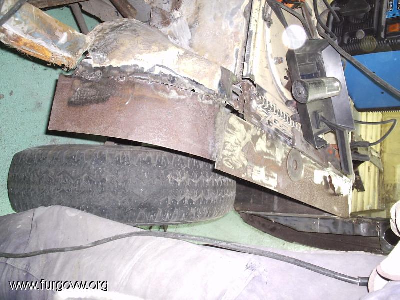

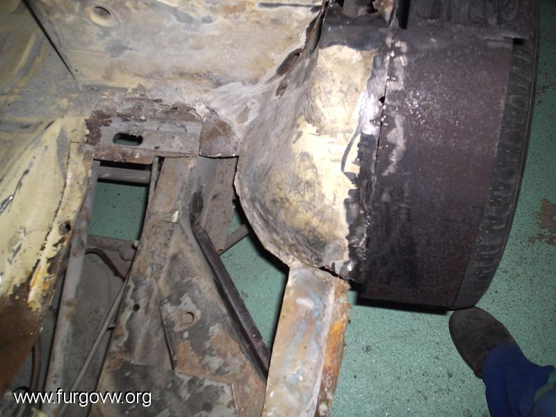

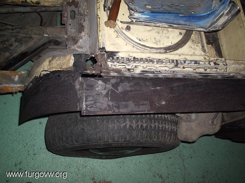

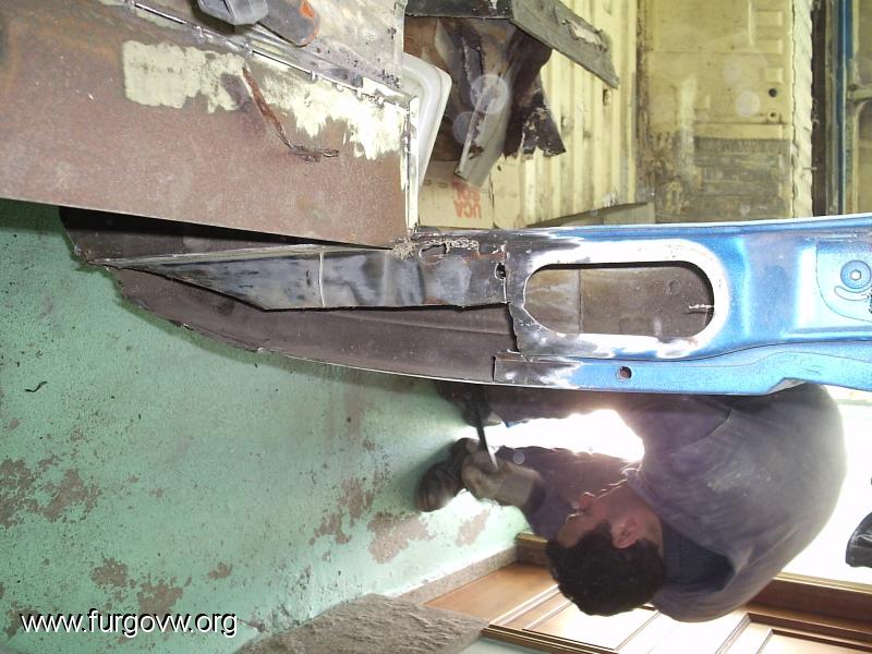

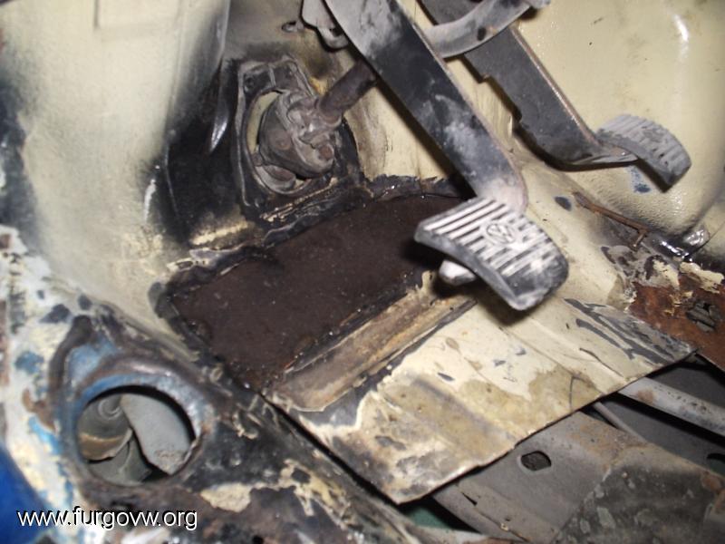

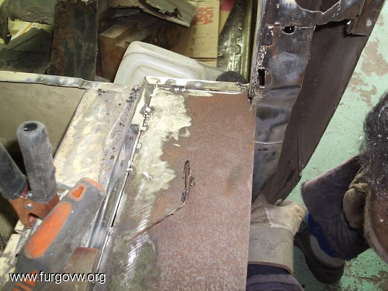

pero de momento voy apañando.. lo que pasa es que estoy punteando con electrodo y no me va muy bien necesito buscarme otra cosa para soldar.. que me recomendaís?
Os pongo unas fotos del lento progreso:

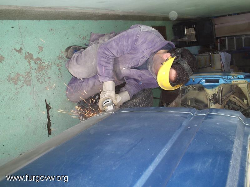

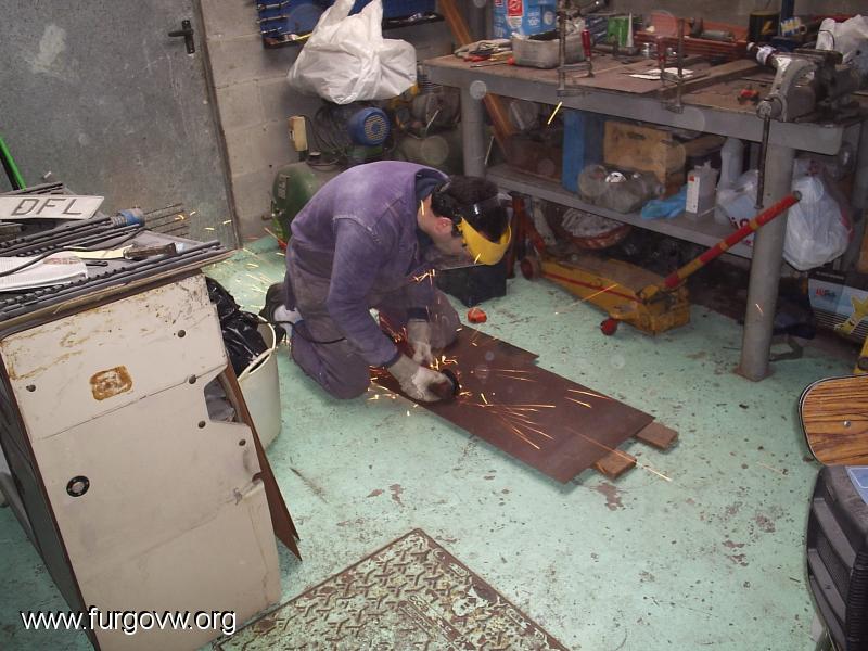

cortando las chapas:
y colocadas:

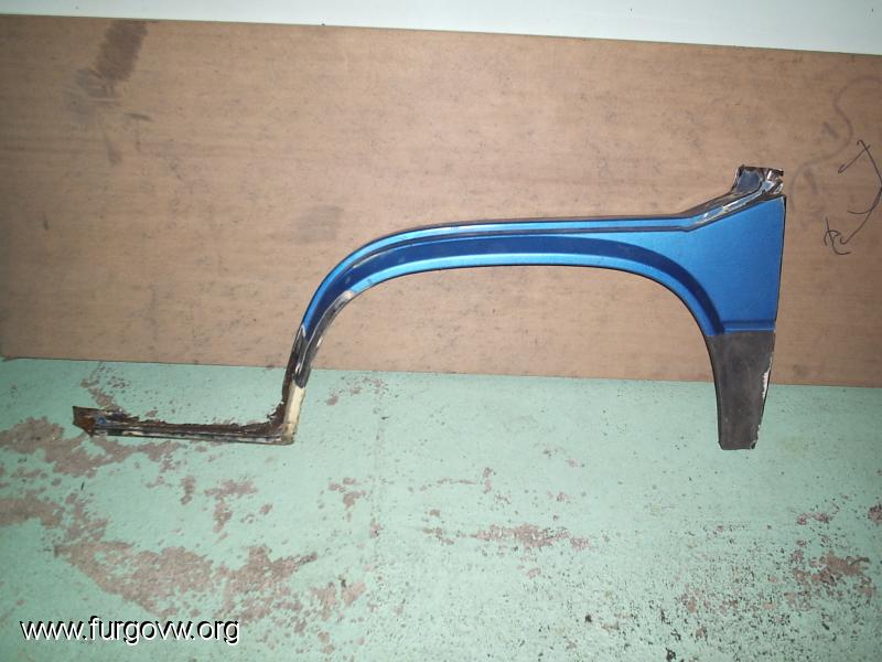

la aleta que aun no puedo colocar ya que falta muchas chapas por cambiar antes..

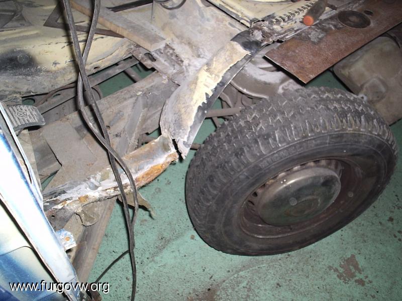

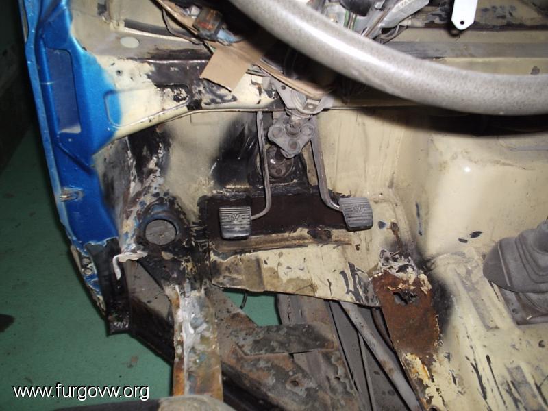

y después tendré que darle un repaso al otro lado, por no hablar de los faldones, la verdad me estoy desanimando un poco:
si alguno de vosotros sabe de algún desguace por coruña o alrededores que tengan alguna furgo me lo comunique os lo agradeceria.
bueno esto es todo..

ke soltura cortando chapa!!!!!  .meparto .meparto    pero si hace falta es imprecindible..... si hay ke cortar se corta!!!!!!
la soldadura creo ke mejor con la semiautomatica....  ;) ;)
y por dentro, en los pliegues de las aletas por ejemplo.... o en todos los pliegues o solapas ke tiene la furgo en todas las juntas....... lo mejor es soldar con pinza....
pero si no tienes la makina de soldar con pinza ke no se como se llama... lo mejor es taladrando los dos pliegues una vez juntos y cuadrados uno con otro.... y dentro de los agujeritos ke hagas en el pliegue.... le das puntos de soldadura con la semiautomatica....   y luego por fuera pasta de juntas de carrocero.... para ke kede sellado... como viene de origen....
no se si me he explicado bien..... si kieres me preguntas y te lo intento explicar mejor o te pongo alguna foto.....
suerte!!!!!!     y no te desanimes!!!!!!!!!!   ke este trabajo lo recordaras toda la vida.... y cuando acabes hasta te dara pena....   pero te kedara la recompensa..... tu t3 perfecta!!!!!!!!

Gracias y si te has explicado bien, me alquilan de favor (una empresa que se dedica a la venta de maquinaria) una maquina que tiene la semiautomatica y la pinza, pero el problema es que es trifasica y tampoco tengo el gas... bueno lo del gas podria pedir una botella prestada..
pero lo de ser trifasica..  ¿cuanto puede costar una maquina semiautomatica? ¿sabeis si hay empresas de alquiler de este tipo de maquinas?  Buf cuantas preguntas..

Tienes precios a patadas.. pero las mas baratas semiautomaticas las encuentras desde 190 euros mas o menos. En un bricodepot, bicomart o similar.. Eso si, tienen una ventaja y/o inconveniente y es que pueden usar hilo convencional o usar hilo animado que tiene como una capa que hace la funcion del gas, con lo cual te ahorras la botella.. El inconveniente es que se necesita mucha practica para conseguir una buena soldadura equivalente a la del gas...

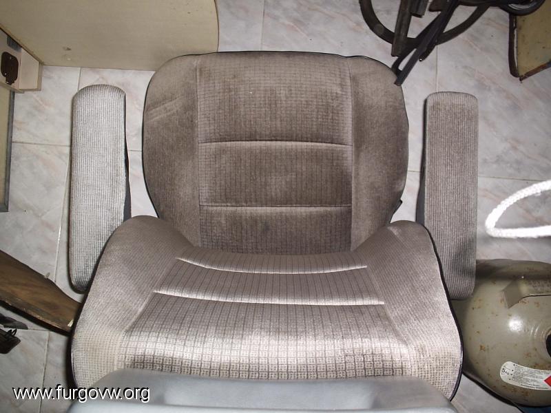

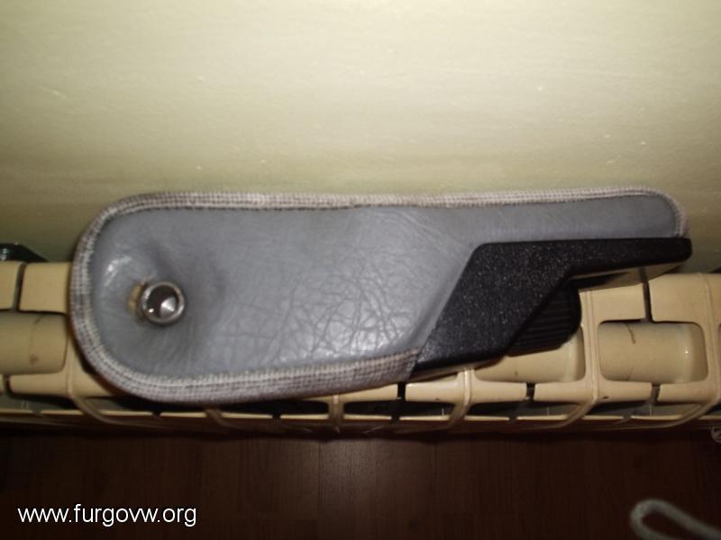

Hoy no hubo avances en cuanto a chapa, pero si reparé un reposabrazos que tenia roto.
No tengo fotos del proceso pero si de la pieza que se cambió:
lo que no sé como reparar es un roto que tiene en el reposacabezas:

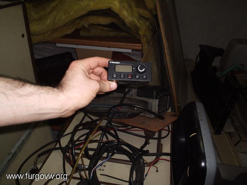

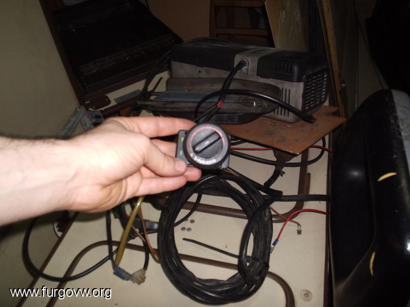

tambien estuve mirando el termostato de la calefa, que es este:
funciona bien, pero tengo otro que no sé si se puede conectar ni como conectarlo.. a ver si sabeís algo al respecto:

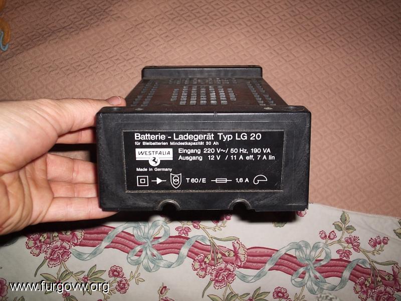

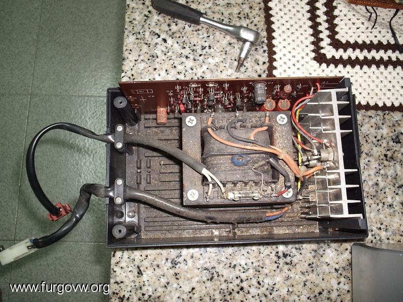

y por último también os quería preguntar como puedo comprobar el cargador de baterias westfalia, este:

valla asientacos guapos ke tienes.... yo estoy buscando unos de esos o isri.... necesito reposabrazos  .baba .baba
lo siento, de cables solo se hacer empalmes.... soy malisimo....  :roll:   no puedo ayudarte.....
