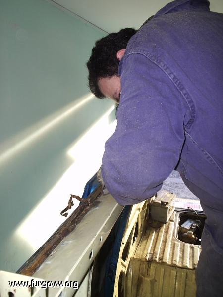

muchas gracias a todos por los animos..  Me surge una duda, que sera mejor emplear para chapear? chapa galvanizada o inox?

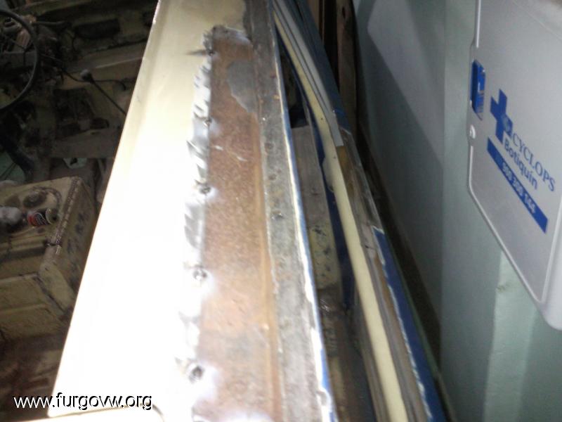

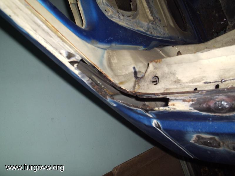

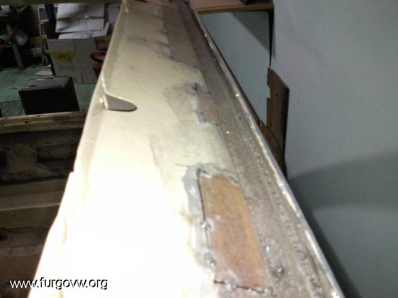

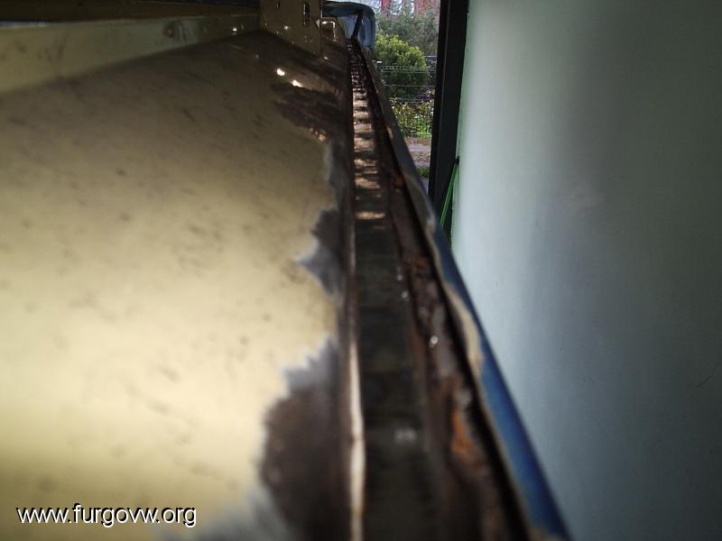

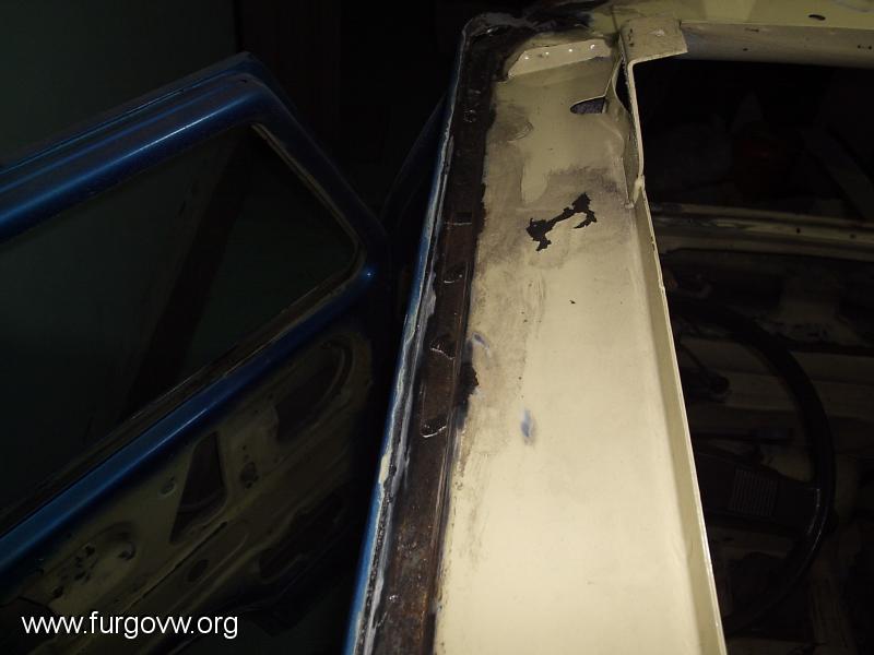

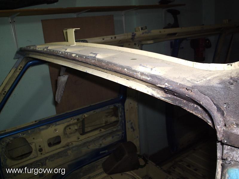

os pongo unos foticos del vierteaguas:

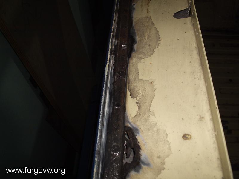

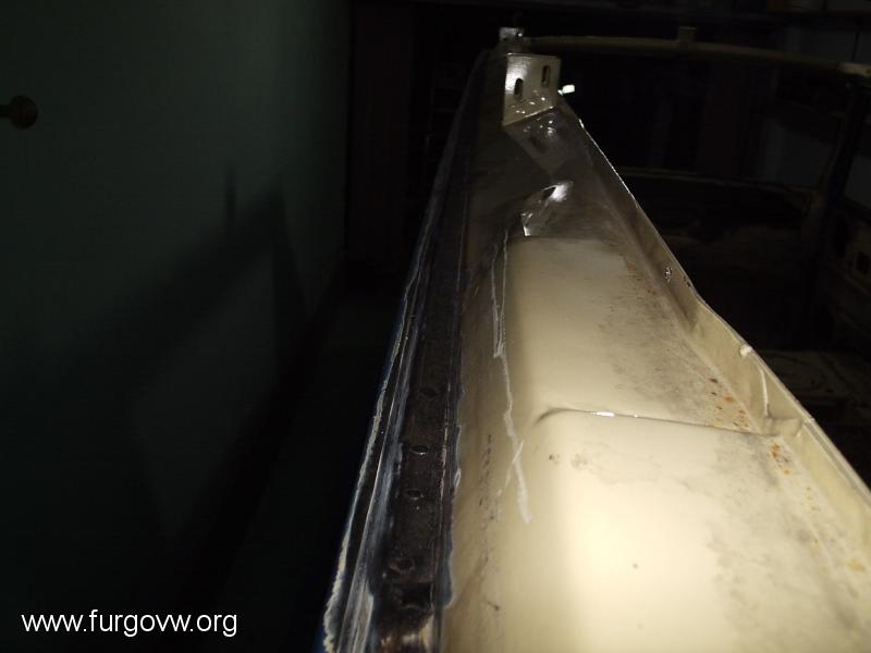

Aqui estoy arrancando la chapa en la cual estaba apoyado el techo de fibra; esta chapa estaba replegada sobre la fibra para dar más seguridad al anclaje del techo, aparte de lleno de silicona y el conjunto , completamente oxidado...  despues de levantar la pestaña, sacar el techo con los gatos y arrancar esa lata, toca hacer una limpieza de la zona..
bueno, despues de limpiar la zona, tengo otra pregunta para vosotros: Que pongo en el sitio de la que arranqué?  un perfil en "u" de acero inox? un  "L" de inox?  tapo totalmente el vierteaguas original o lo dejo con que pueda pasar el agua y tambien el aire...   no sé, no sé...
salva-van
Enero 11, 2011, 22:59:09 pm #18 Ultima modificación: Enero 12, 2011, 12:17:08 pm por salva-van
yo lo pondria como viene de origen.... intentaria hacerlo lo mas parecido posible.... o en serial combi creo ke los venden.... tienen muchas piezas de carroceria....  ;) ;)
muy buen curro.....  .ereselmejor

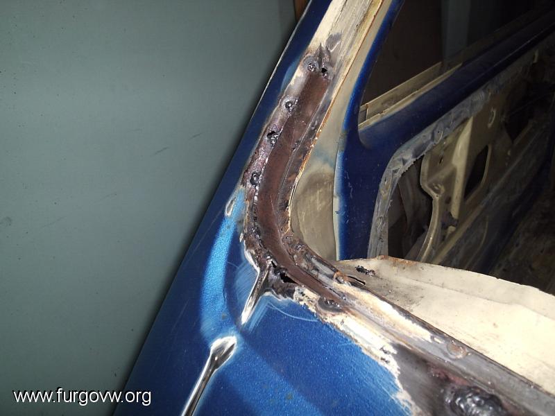

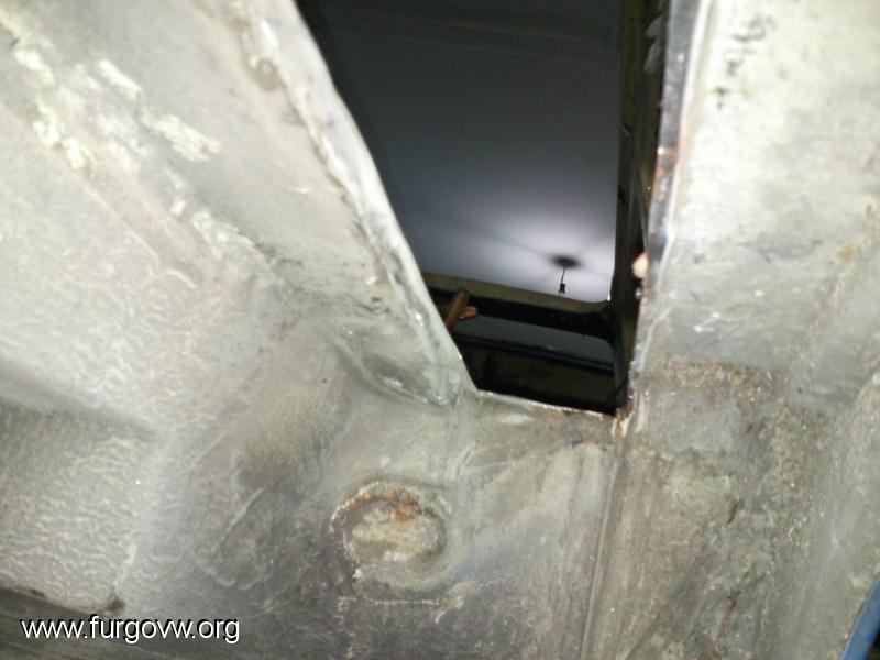

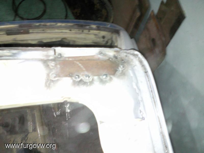

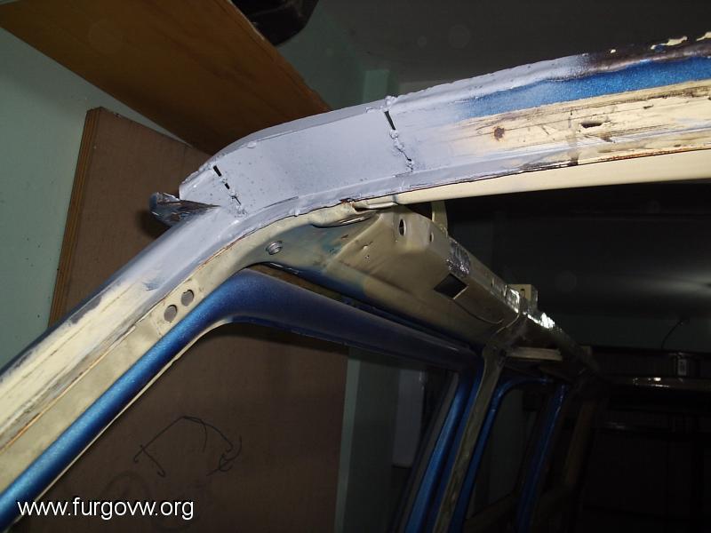

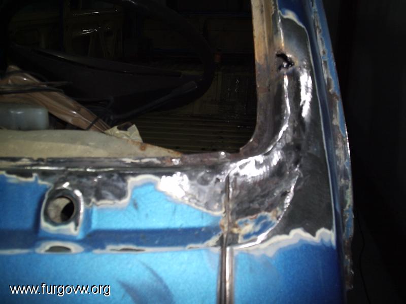

el parabrisas si que da miedo, pero bueno ya lo saneamos un poco:

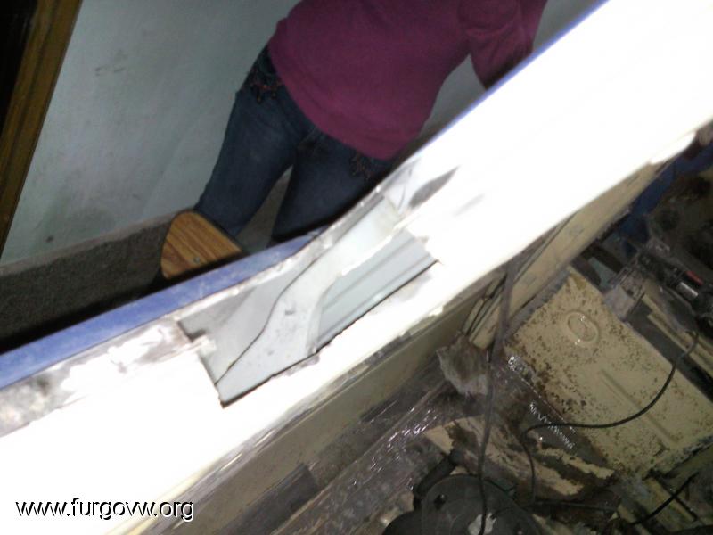

Abrimos hueco:
cerramos hueco:
bueno es todo por hoy... ahora a dormir que mañana toca currar.

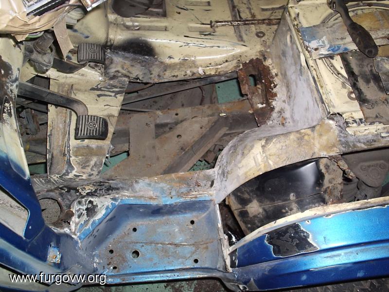

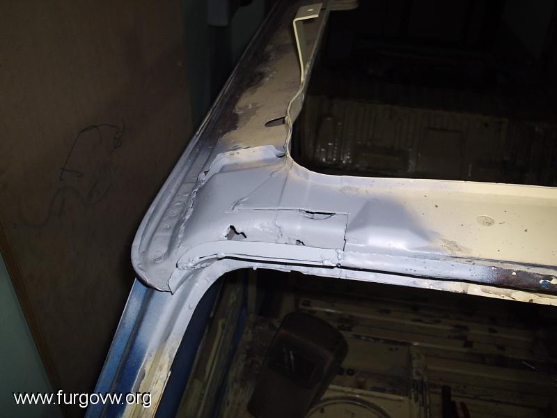

un pasito para adelante:
y uno para atras:
el pasito para atrás es grande...  el periódico me lo encontré en los fondos debajo de la chapa oxidada tapando un agujero y data de octubre del 2007....
Me estoy metiendo de pleno con los fondos ya os iré contando...

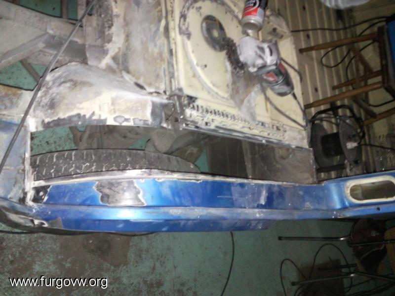

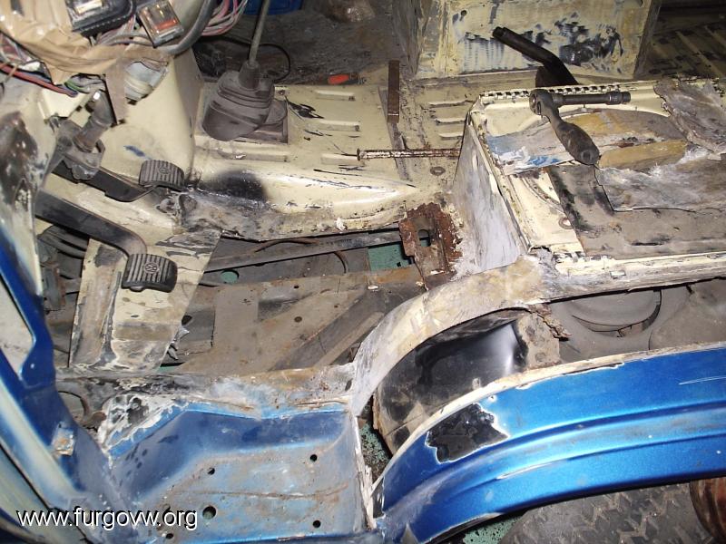

Vamos con la entrega de hoy;

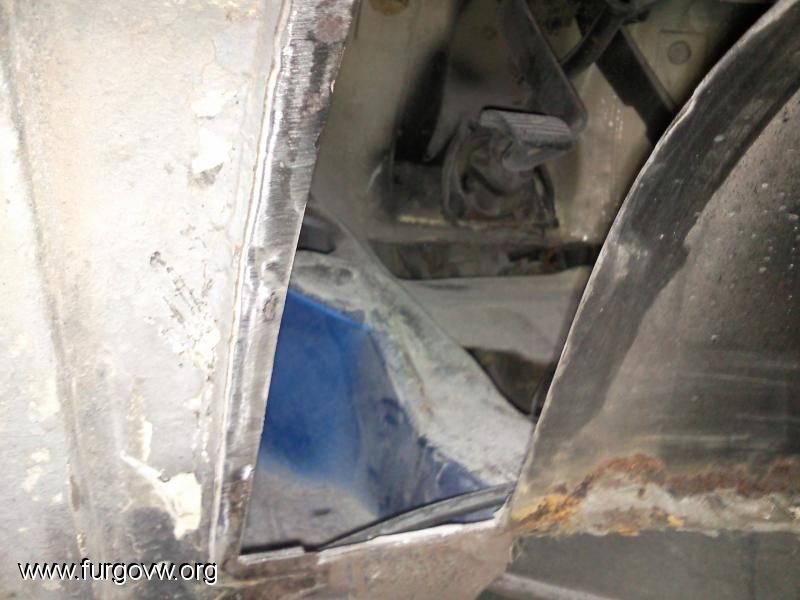

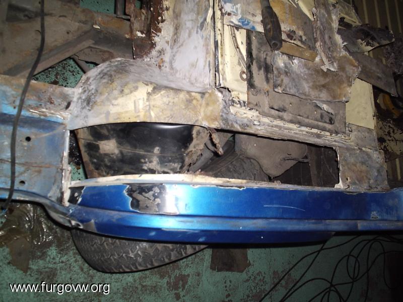

Otro hueco abierto:
Se nota que es viernes, el soldador ya está con la Estrella, ánimo, que xa nos queda menos!!   .meparto
MIrad que bien quedó aqui:

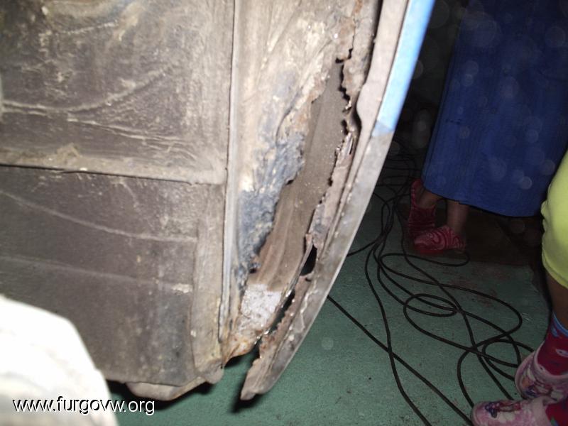

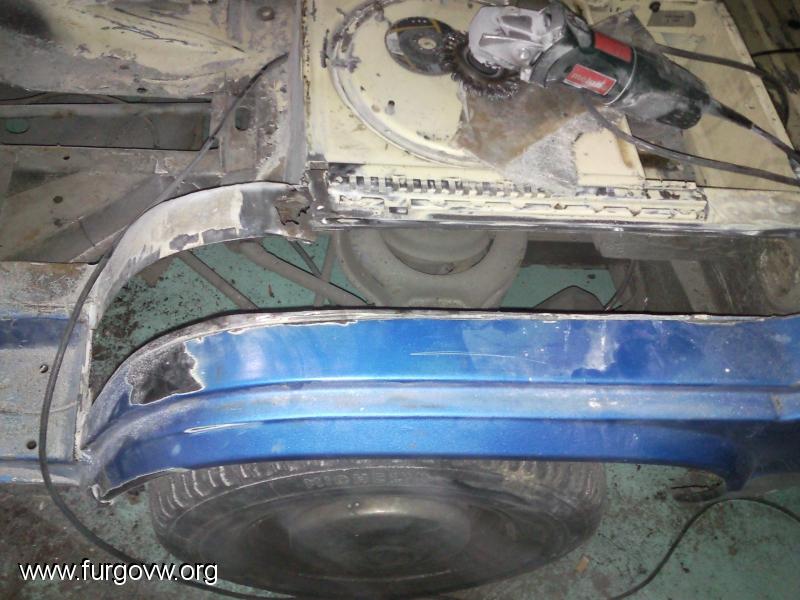

Bueno, al lio, el desastre va cogiendo forma, después de limpiar un poco la chapa, ya vemos las cosas más claras, os pongo unas foticos:

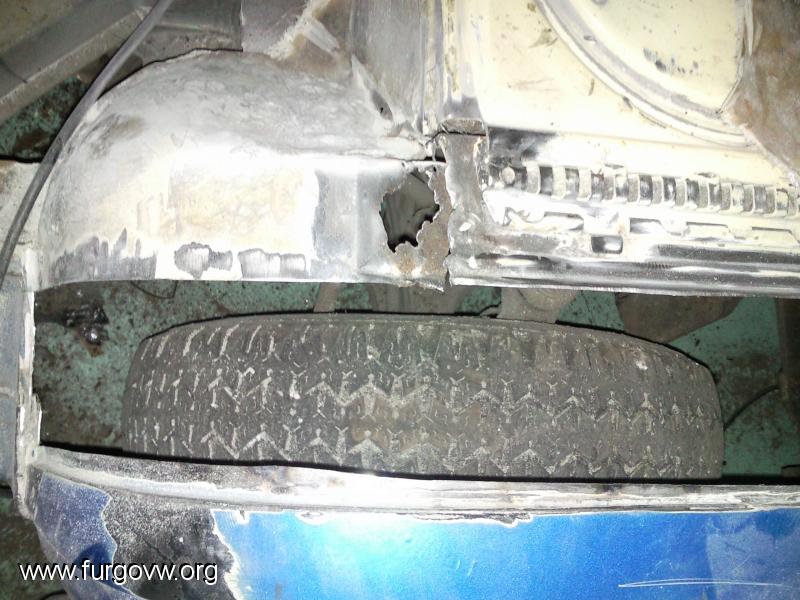

Ahora el paso de ruedas visto desde abajo, de la rueda hacia arriba, que ventanuco más curioso quedo:
Después de esto, tocó limpieza del taller para lo cual tuve que sacar la furgo a la calle, y aun que no os lo creais encendí el motor y la saqué tal cual .loco2
