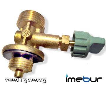

Ufff, no lo veo muy bien, si no es mucha molestia y tienes otra mas cercana, pero lo que veo es que solo llevas de camping gas y no llevas la de 11 kg de repsol, no crees que seria mejor llevar la de 11 kg y luego una de estas de reserva, por cierto el camping gas que lleva butano o propano, gracias.

Cita de: Rulipi en Febrero 14, 2012, 18:50:45 pm
El camping gas es butano en las bombonas grandes y mezcla en las pequeñas.
Yo lo llevo tal como tu dices: la bombona de cepsa de 11kg y una de camping gas de repuesto. Para la de camping gas utilizo un regulador de los usados para acoplar sopletes. Creo que lo podrás encontrar en cualquier ferreteria; incluso los he visto en el AKI y en el Leroy Merlin.
  Este regulador tiene el mismo tipo de rosca que el regulador de la bombona grande, con lo cual, con ayuda de una llave inglesa, es perfectamente compatible.
Y por lo que aprecio en la foto de rulipi, él tiene practicamente lo mismo que yo, aunque el regulador de su bombona de camping gas es algo diferente al mío.

E encontrado esta foto en internet, a ver si te sirve pero si quieres una foto del adaptador que llevo la saco durante el finde y te la cuelgo
