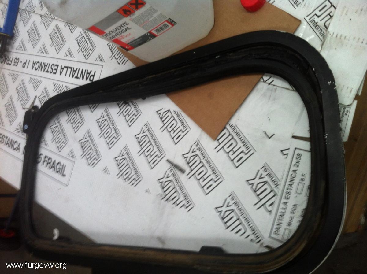

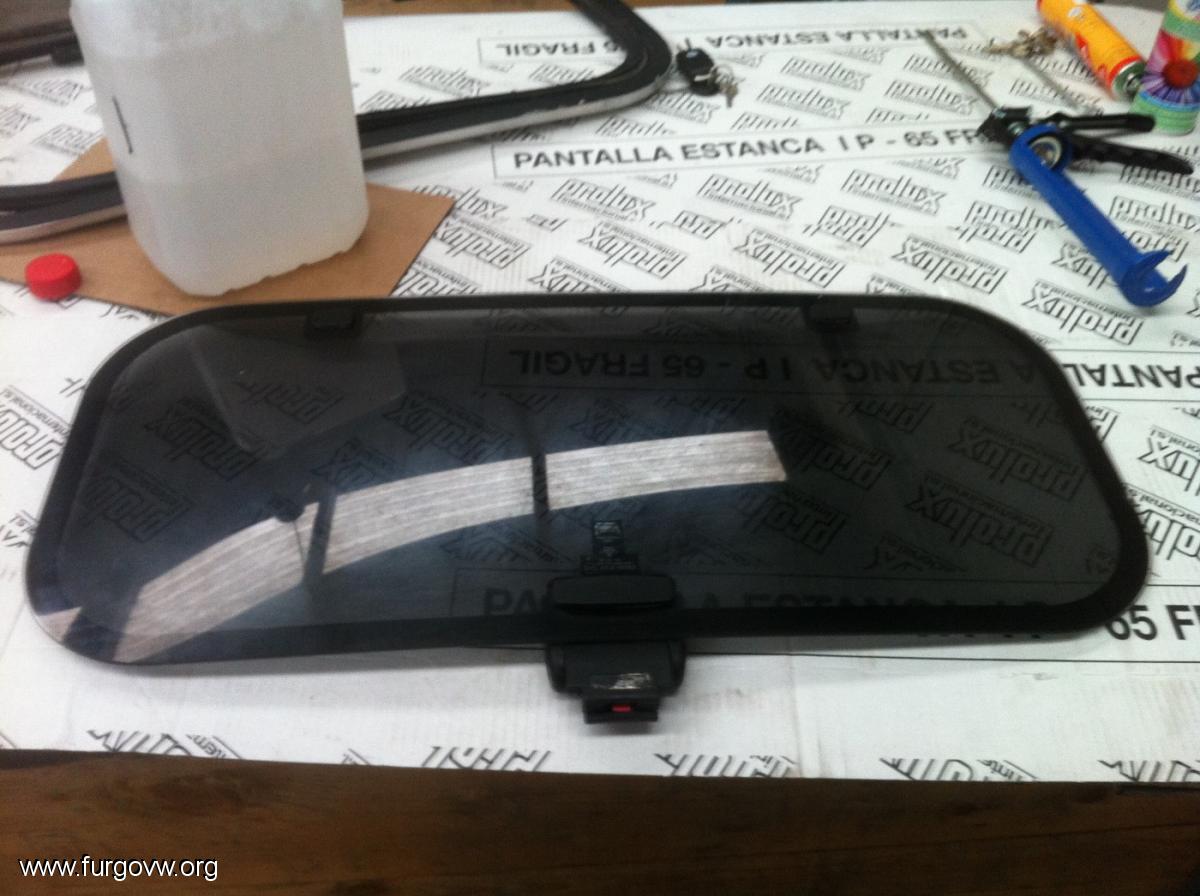

al ser de segunda mano y ver como estaba lleno de sika ya me dio mal rollito pero como uno es cabezon.... pues lo desmonte limpie y pinte por completo...

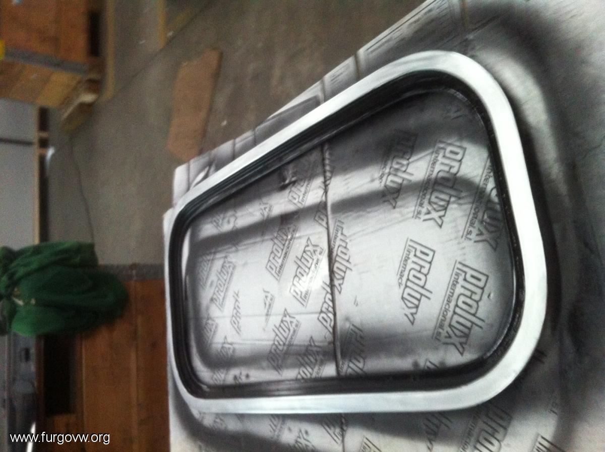

Primero sacar el cristal y limpiarlo con un poco de disolvente para quitar la porquería pegada y los restos de sika.
Después limpiar a conciencia, lijar y pintar el marco exterior tanto por fuera como por dentro..

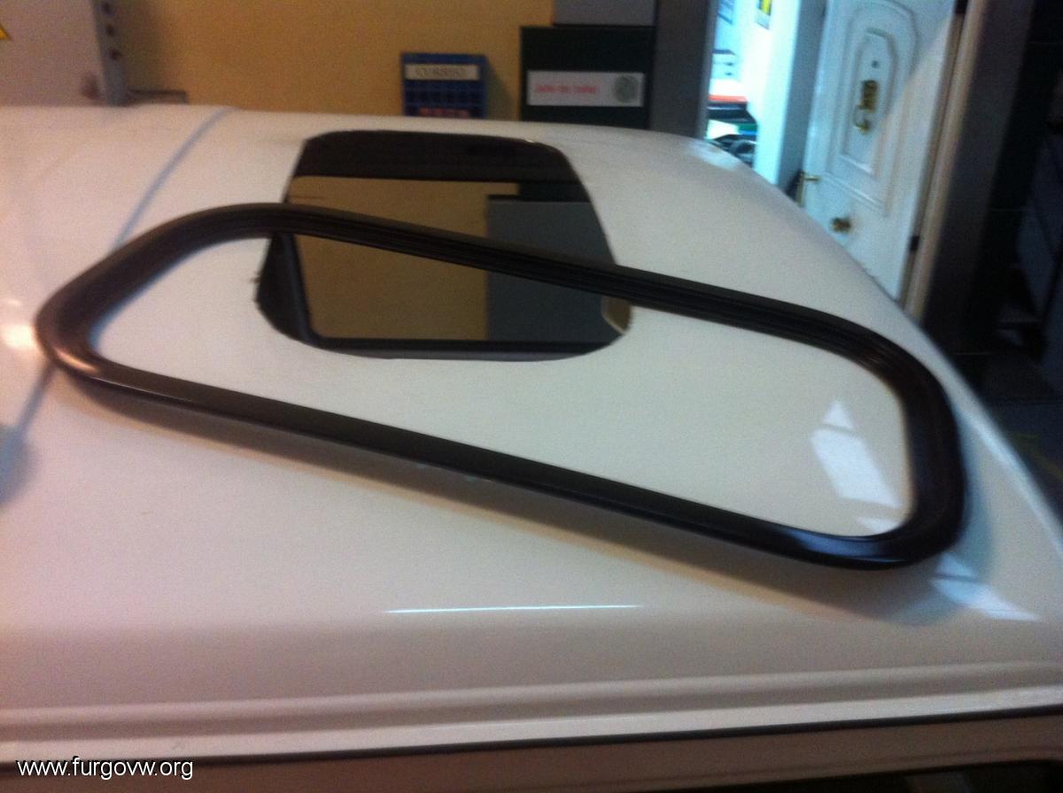

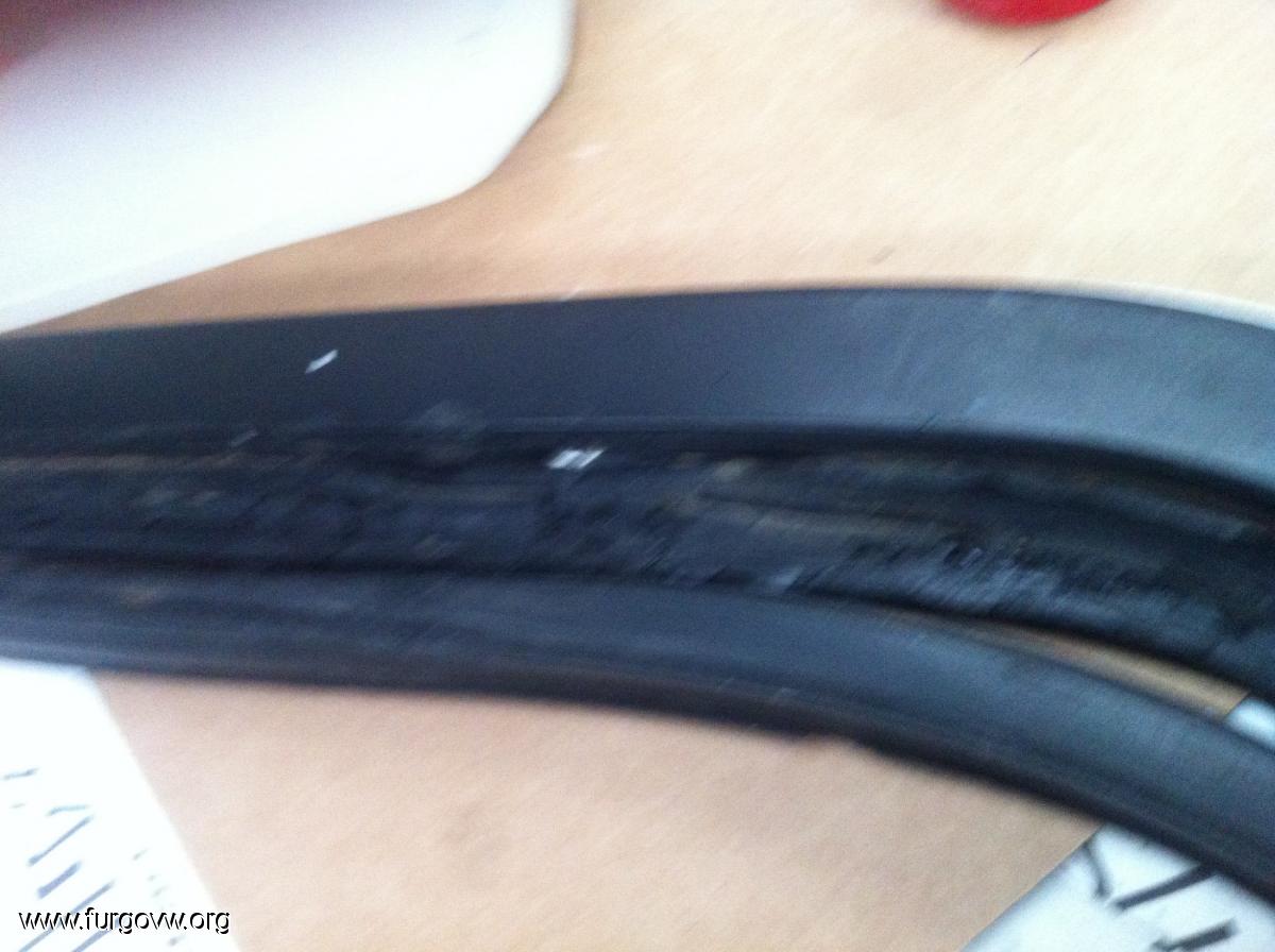

y tras limpiar la goma de todos sus restos casi 3 horas para volver a encajarla en su sitio correctamente (cuando desmonte el techo me fije en que la sika la tenía puesta por un monton de zonas en las que la goma no estaba encajada, motivo por el cual creí que no entraría agua...  (pero esta es otra historia....)
Lo demás es bien sencillo... marcar el agujero cortar echar sika alrededor, colocar poner el marco interior y apretarlo con el exterior y repasar la junta de la pasta que se sale por fuera... Como era muy tarde no tengo fotos de todo ya que tenía prisa por irme a casa :D

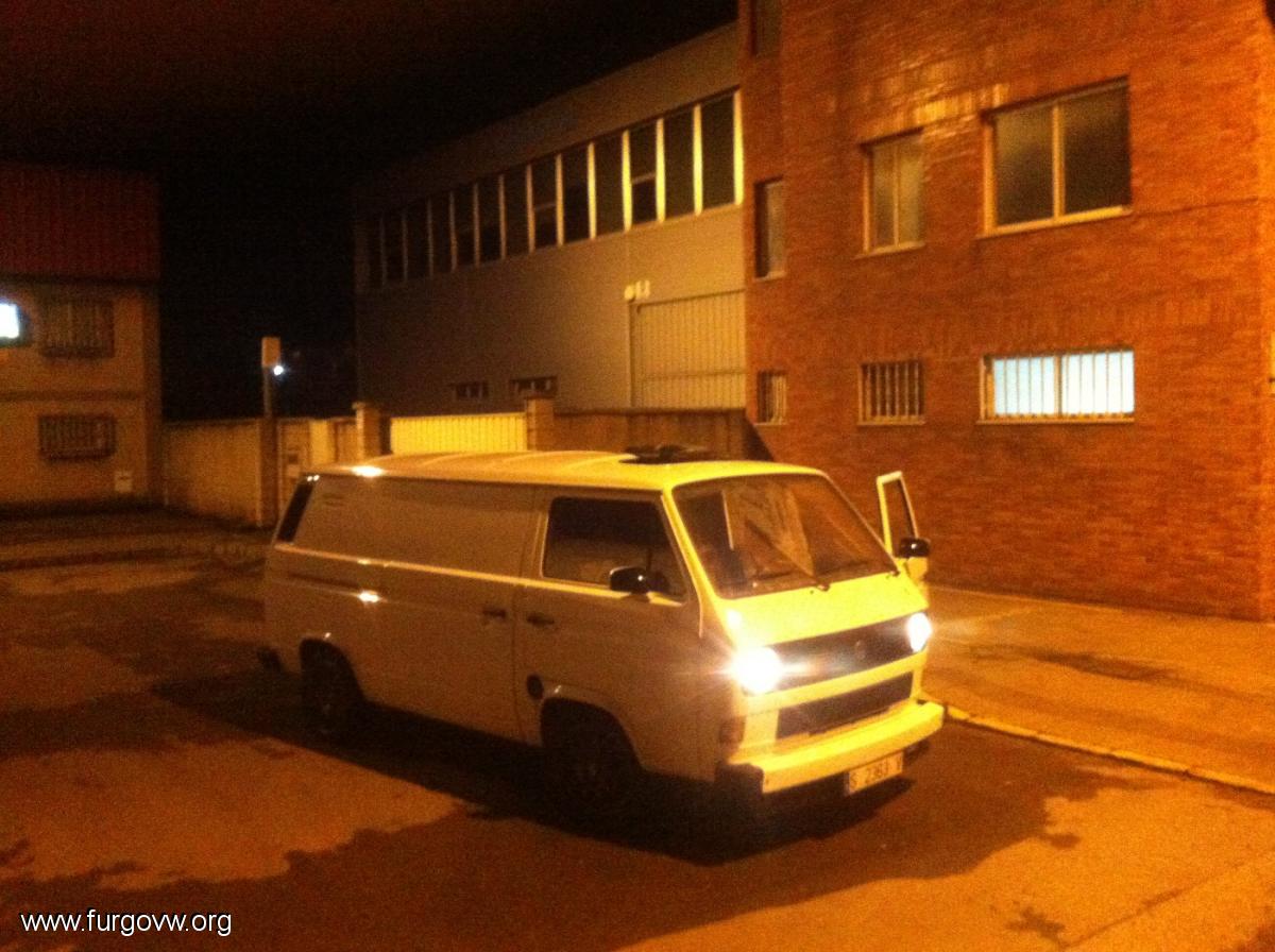

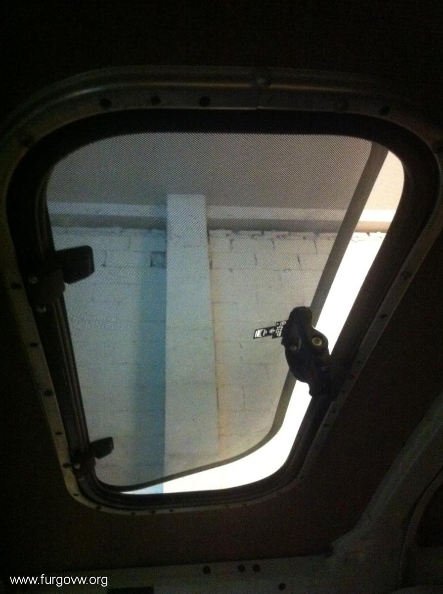

No se si se aprecia pero el resultado final con el techo abierto es este:

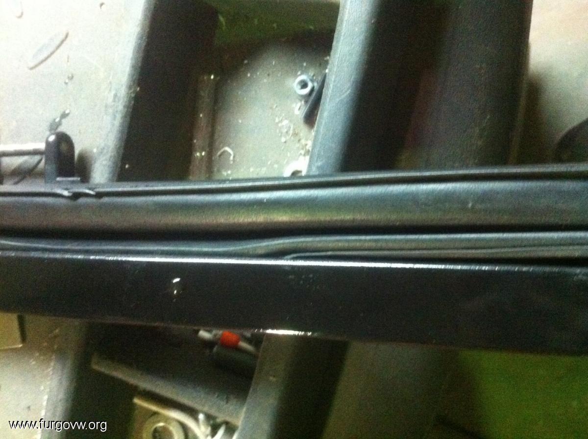

Después de esto y esperar varios días a ver si llovía resulto que evidentemente entraba agua, pero tampoco una barbaridad, entraba un pequeño hilo de agua por las esquinas delanteras del techo, saltando entre la goma y el vidrio, por lo que primero probe a regular las chapas que hacen de bisagra para que agachase mas el vidrio sin éxito.
Ahora mismo ya no entra agua, la solución ha sido bastante sencilla, la goma estaba cedida del paso del tiempo y solo había que levantarla un poco para que el cristal y esta quedasen sellados, así que utilice una junta de goma redonda de unos 4 mm de diametro y la monte por debajo de la que sella el cierre, de modo que ahora queda perfecta y tras unas cuantas lluvias intensas puedo decir que asunto arreglado sin recurrir a la puta sika que tanto odio :D
Foto del techo visto desde dentro sin el marco decorativo o de remate puesto...

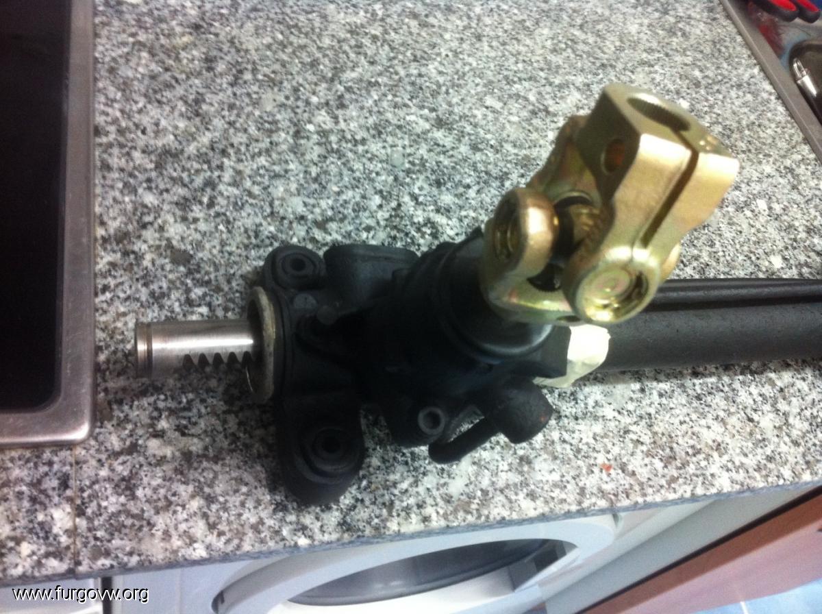

Lo siguiente que ice y es de hace mas bien poco, ha sido montar por fin la dirección asistida a la t3, gracias a ex-jeeper y salva van por la dirección que me ayudaron a conseguir así como a los bricos publicados en este foro sobre su montaje...

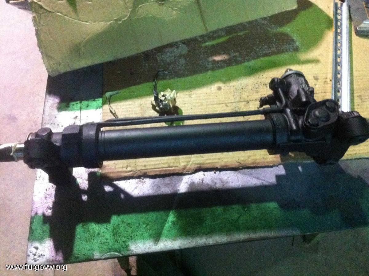

Nada mas recibir la dirección, le di un chorreado y pintado en negro mate pues no quería que cantase mucho en la itv. Me hubiera gustado pintarla mas a conciencia, pero como están tan gilipollas en las itv y parece ser que todo lo que no sea negro les supone problemas... mejor prevenir ...
Lo siguiente hacerse con la puta rotula de la dirección... y digo puta por que es muy dificil conseguirla a un precio razonable

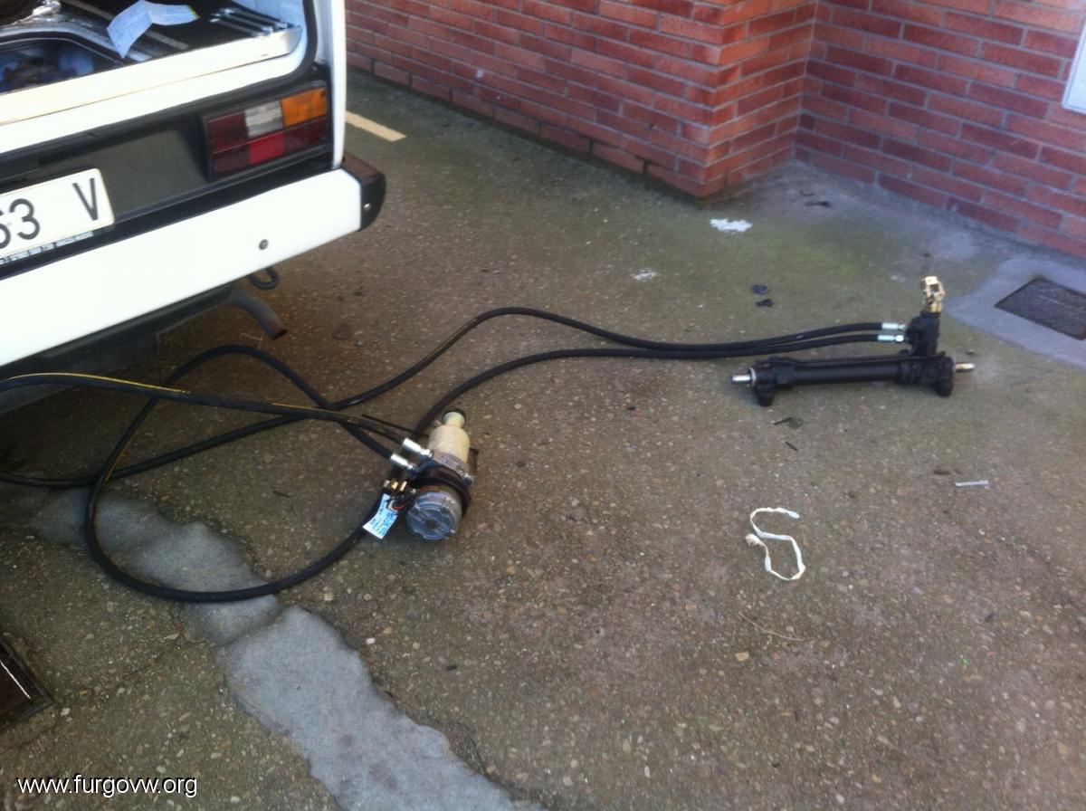

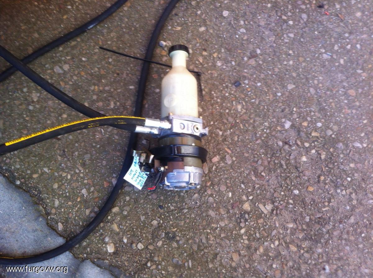

Siguiendo el consejo de nichy y el brico de la limoneta, busque una bomba de renault 19 o kangoo y para verificar que no había fugas ice un par de pruebas en el taller con todo montado en el suelo provisionalmente...
En las pruebas me di cuenta de que la dirección no iba muy fina, creo que el motivo es que use un liquido no adecuado para direcciones de volkswagen... de todos modos lo que me interesaba que era probar la estanqueidad de todo el sistema quedo mas que resuelto...

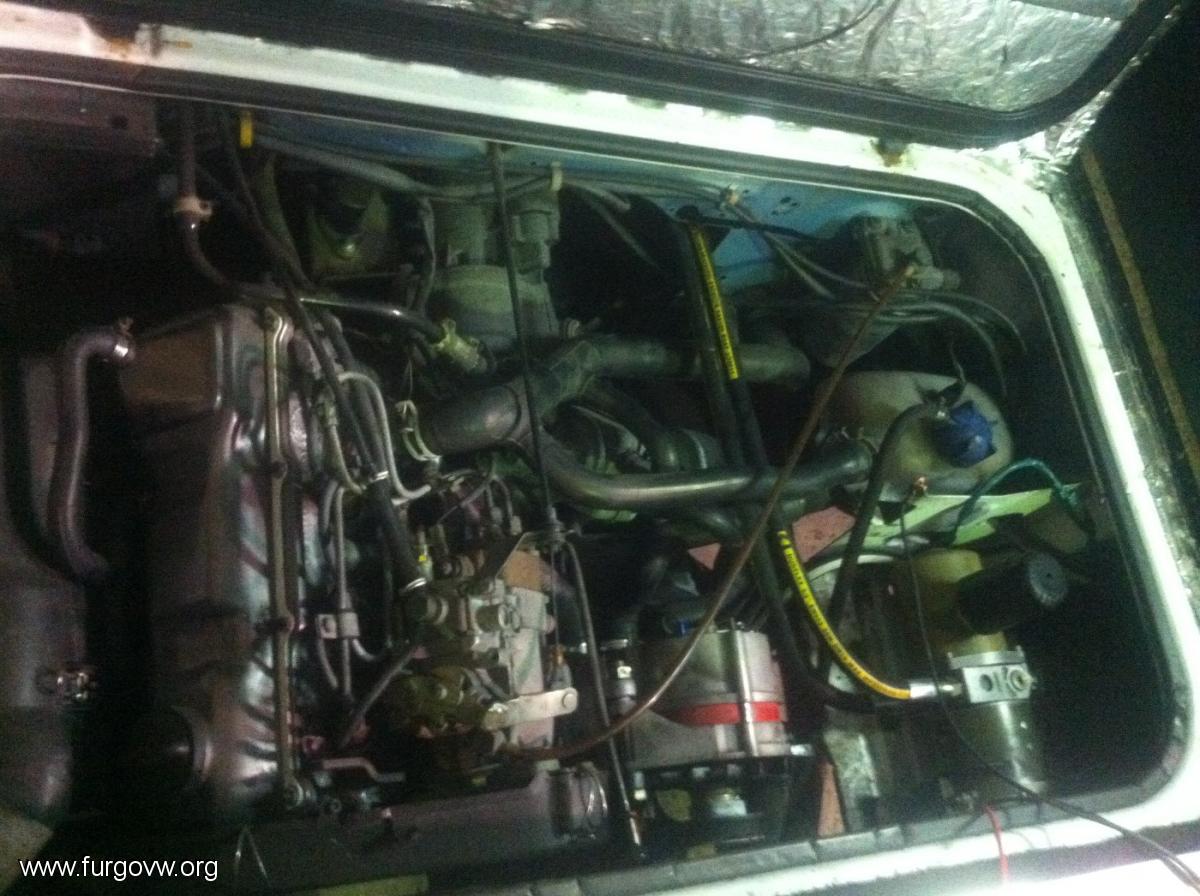

En este punto, me puse a buscar el sitio para instalar la bomba y me di cuenta que no tenía sitio para la bomba, máxime por lo que ocupa en vertical y re-leyendo el brico de la limoneta, me di cuenta que su furgo era air-cooled, motivo por el cual la podía poner el morro ya que el no tenía radiador... vaya metedura de pata... xDDD
Mil gracias desde aquí a nichy por ayudarme y facilitarme el modelo exacto de renault, que lleva la misma bomba pero montada en horizontal, ya que moviendo la batería de sitio, tenía un hueco para su montaje.. ahora solo quedaba encontrar una bomba... (la otra es exactamente igual con una placa intermedia para conducir el aceite por lo que la he guardado de recambio).

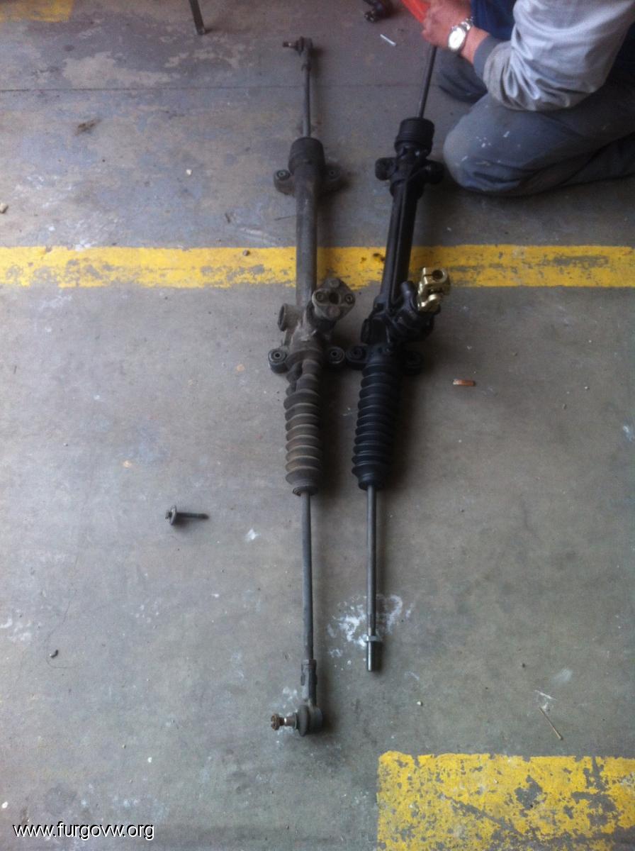

Pasaron un par de semanas hasta que me llegaron las barras axiales de la dirección, las rotulas y los guardapolvos de la dirección. pues quise ponerlo todo nuevo para evitar problemas en la dirección y guardarme así la dirección actual por completo y como recambio.
En la foto se ven las dos direcciones mientras mi padre me ayuda aproximado las rotulas de la dirección en las barras axiales ya instaladas en esta...

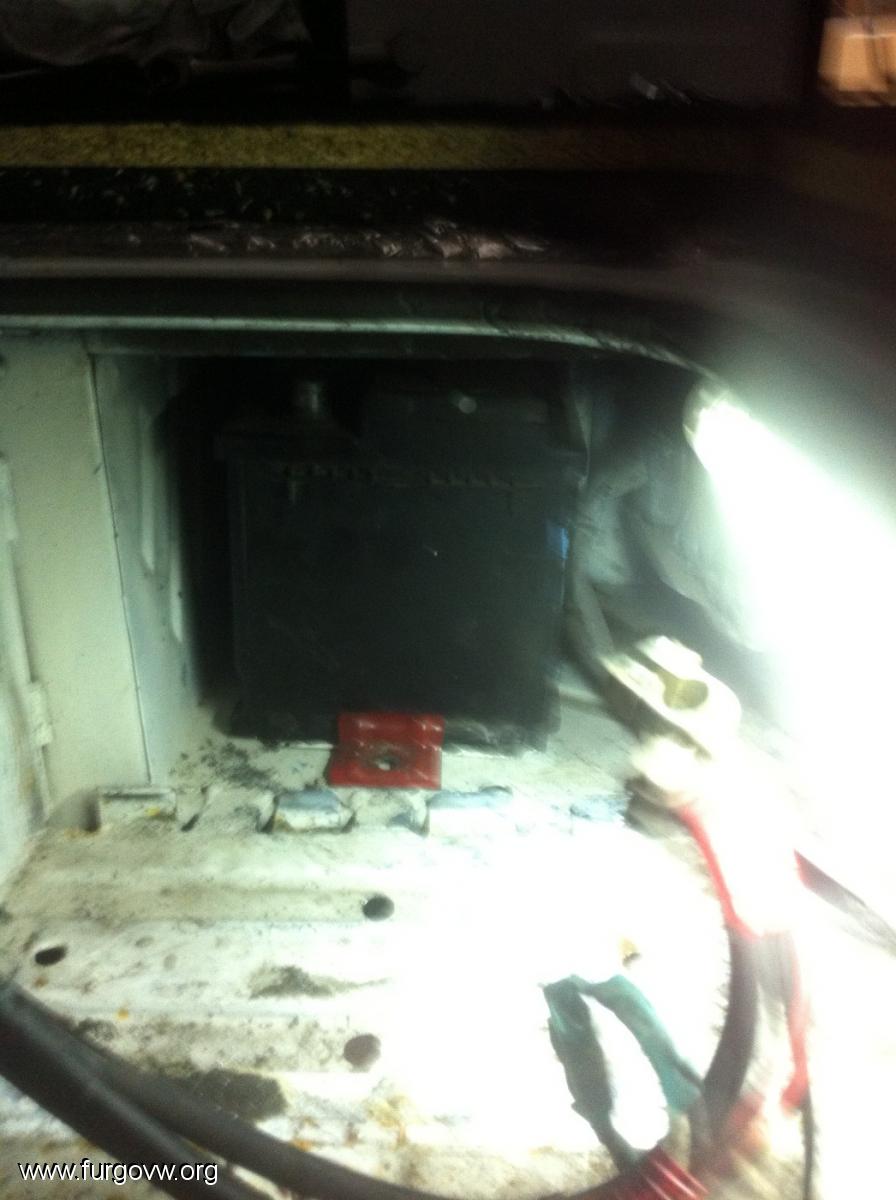

En la siguiente foto (perdon por la mala calidad pero es sacada con el movil), la batería desplazada detrás del faro trasero derecho, con todo el cableado sustituido por cable nuevo para llegar hasta la batería sin problema.

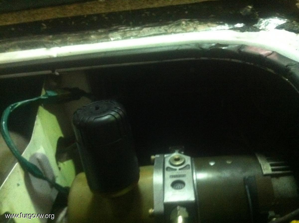

Lo demás creo que es sobrante en detalles, pues se trata de montar la bomba tirar los tubos y conectar....
Fotosde la bomba instalada en el hueco motor en el lugar habitual de la bateria..
y de momento eso es todo.
Sobre la batería, me he hecho con un des-conectador que pretendo montar en una caja en la que realizar el reparto del positivo de la batería de modo que pueda cortar corriente fácilmente sin tener que desmontar nada.
También pretendo reforzar la base de la placa donde se monta la bomba, poniendo algún refuerzo y haciendo algún tipo de cajón aislante pues el ruido cuando esta funcionando se nota bastante, no llega a ser muy molesto cuando estas en marcha pero en parado no es que sea muy agradable tampoco.
