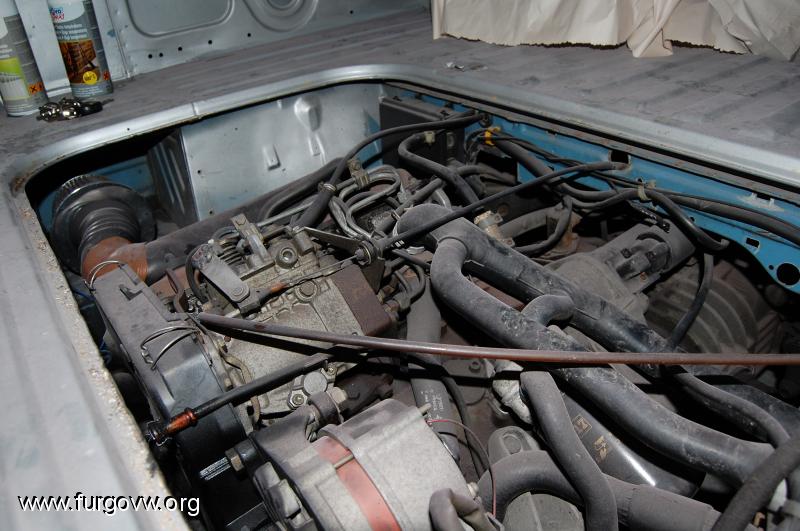

Mientras no ponga un motor nuevo, he pensado en mi caso, en llevarme la bateria par debajo del asiento del pioto y aprovechar para poner otro filtro de admision en ese lado de modo que en ambos lados ponga un turbillo electrico y vallan ambos a la caja original.. (digo he pensado) por que la prueba tampoco me sale muy cara... y no se que resultados dara...
Si puedo le hago un par de fotukas hoy de como esta puesto.

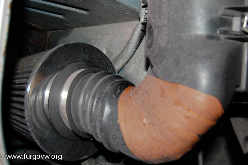

Te pongo un par de fotos de la caja del aire y el filtro tal y como esta puesto por ahora. (Conste que el manguito de union es el original y estaba roto.. de ahi las vueltas de cinta aislante marron... en su momento no la tenia negra).
Espero que te sirvan de ayuda :)

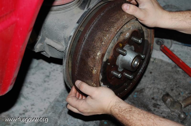

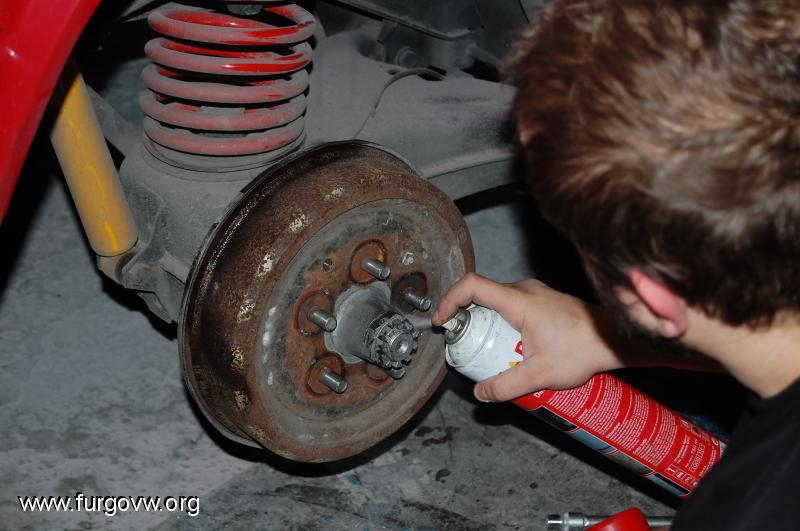

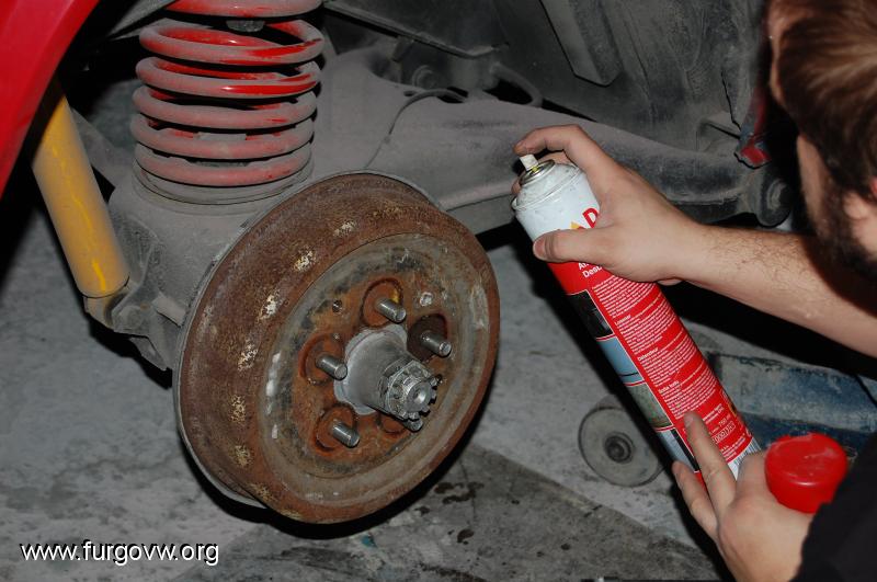

Empezamos la tarde con el desmontaje de rueda trasera, posteriormente, un poco de aflojalotodo sobre todos los tornillos y los bordes del tambor de freno.

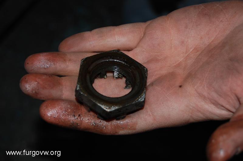

Insisto en la tuerca central para que salga bien sin problemas..
y con paciencia.. una llave y un tubo mas grande que yo de palanca... salio :D

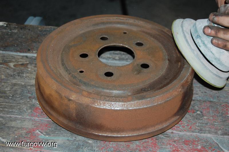

A continuacion sacamos el tambor completo. Previamente quite los tornillos que sujetan el buje al tambor.
Le ponemos las tuercas a todos los pernos y las enrroscamos hasta que quedan al borde mismo del tornillo y le damos un par de golpes suaves pero secos para sacar el buje.

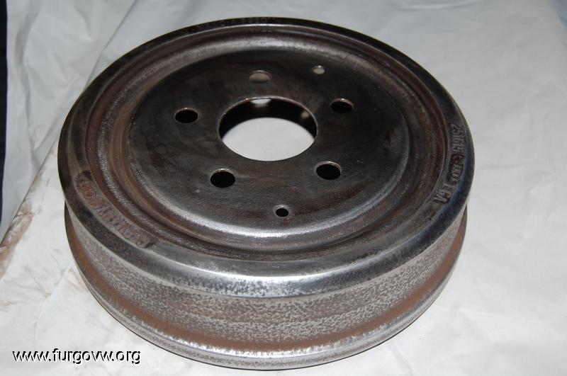

Una vez fuera... lijarrrr lijarrrrr y mas lijar...
Resultado con grano medio (primeras 2 pasadas... despues le di otras 4)
Lijado tambien del buje

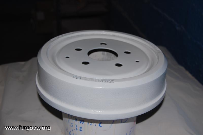

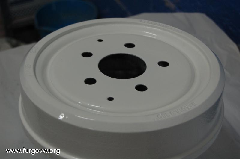

Y pintado del tambor con pintura anticalorica como base...
Posteriormente le he dado un par de capas de blanco brillo especifico para radiadores pues tambien aguanta temperatura y permite que la mierda no se quede pegada al tambor (siendo blancos como van a ir, la idea es que no sea un trabajo de chinos limpiarlos) Se que es pila sucio pero me gusta tener la furgo y el coche limpios.. y si con el tiempo vemos que es muy guarro.. se desmonta y se vuelve a pintar...
Mañana tendre que lijarla y darle otra mano por que me quedaron dos arrollonzucos y no me gustannnnn nada...

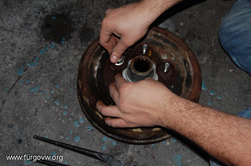

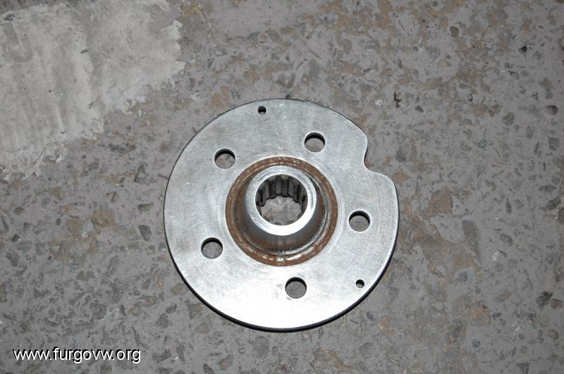

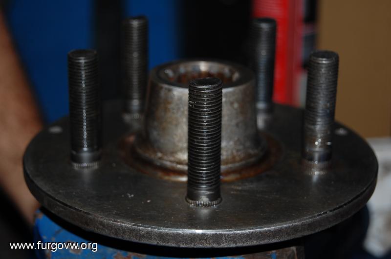

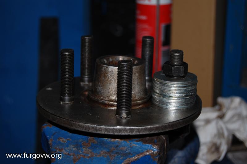

Siguiente tarea. Montar los pernos largos en el buje. Recordad que voy a montar llantas en 17" con separadores de 2cm y necesitaba montar los pernos largos. Asi pues le di la vuelta al buje y con una maza saque los pernos cortos golpeandolos con golpes cortos y secos previa fijacion del buje en un torno.
A continuacion ice la operacion inversa y como me parece que puede ser de ayuda explico el como montar los pernos largos con cuatro utiles faciles.
Primero montamos los pernos (ojo, esta operacion se hace uno a uno aunque yo haya puesto la foto ya con todos hechos), y le damos un pequeño golpe para que se sujete pues el estriado del tornillo entra bastante a presion en el buje. Le damos la vuelta y lo dejamos como en la foto:

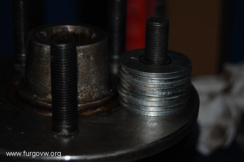

El mazacote de arandelas, y la tuerca que hay encima, son lo que nos va a permitir apretar dicha tuerca y que el perno entre por si solo. Las arandelas (de ala ancha) van a contribuir a que el perno entre bastante derecho. Para apretar el perno, debemos usar una carraca con el mango dentro de un tubo para hacer mayor palanca. Es bueno que un par de ojos miren que el perno va entrando segun vas apretando y no pasarte al final.. pues hay quien tiene un brazo que parece hidraulico mas que humano
Pernos con las arandelas:
Con los pernos montados

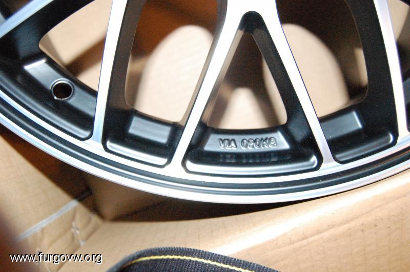

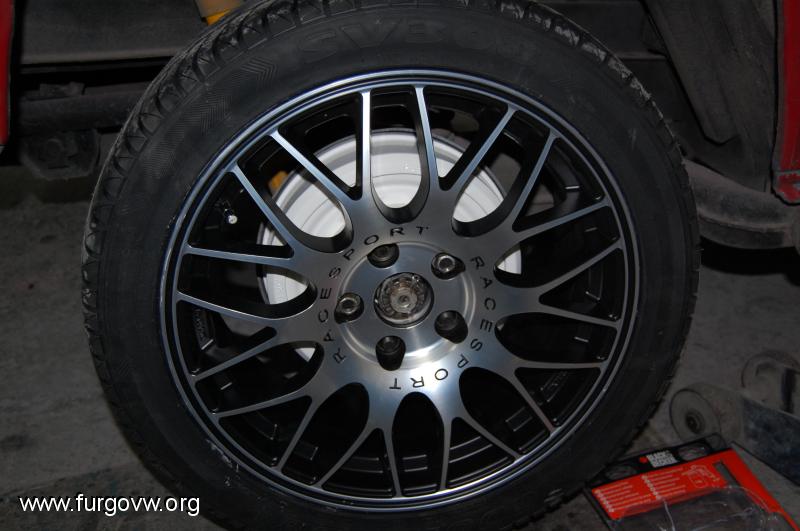

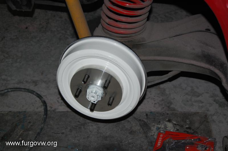

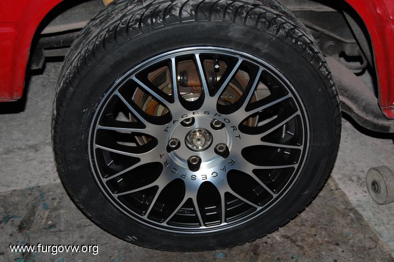

A continuacion, he montado el buje en la rueda (sin el tambor pues era para hacer una prueba) y le he puesto el separador, centrador y llanta).
Este es el resultado a ver que os parece:

buenos zapatos si señor que peso aguantan?
Las llantas 690 kg cada una.
Las cubiertas tienen indice de carga 94 asi que 670 kg cada una. En la itv me exigen 93 asi que creo que voy bastante bien, aparte de que no tengo pensado cargarla. Mi idea de camper es bastante simple. Con una cama y un mueble pa guardar pijadas :)

Hoy me he puesto a montar el tambor puesto que lo repinte por que no me gustaron 2 arroyones que me quedaron y preferi lijarlos.. ya metido en faena que mas da...

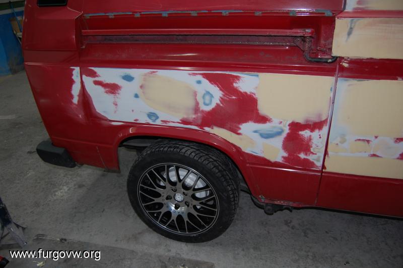

Ayer la llanta trasera izquierda quedo asi:
El caso que ize la misma operacion en el otro lado y asi es como ha quedado
Espero que os guste.
