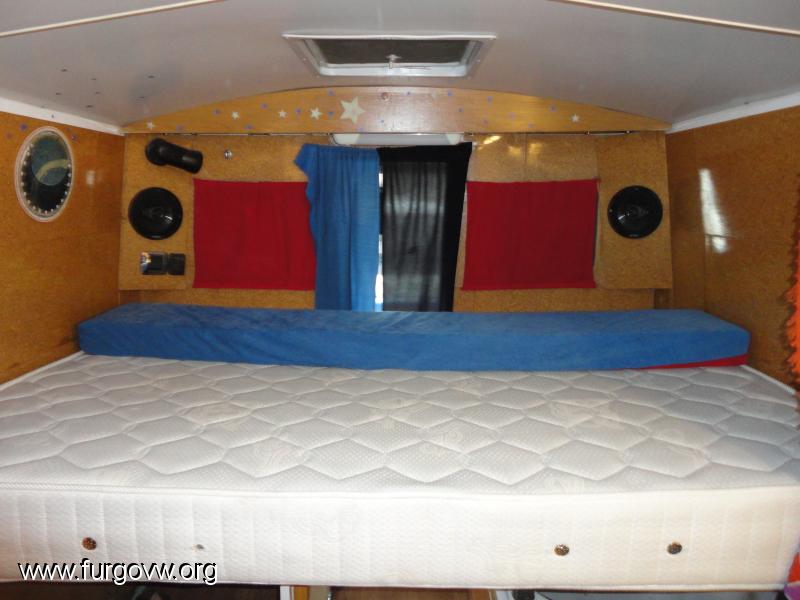

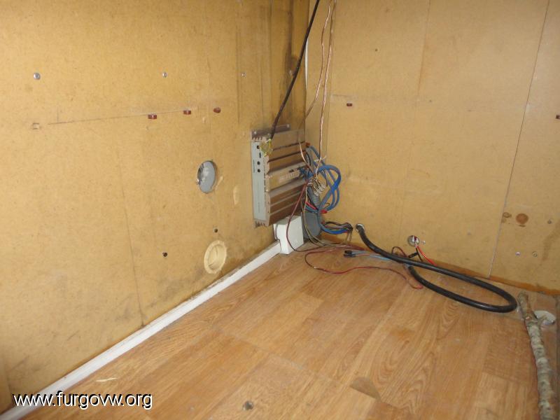

 Llegue a la misma vez que su propietario, me dijo que la tenia muy desordenada pero que pasara delante. Me la enseño por completo a pesar de tener varias dudas porque no ha usado casi nada. La nevera que en un principio me dijo que no funcionaba, funciona, solo que me dijo que  el antiguo dueño la encendia por fuera o algo asi y dentro con una platina le dejaba el pulsador de la puerta pillao. La ducha (o bañera como se ve en las fotos) me dijo que no sabia si iba bien, pero la probamos y la bomba por lo menos funcionaba... El toldo de lujo, solo que las patas que van hasta el suelo le falta un ganchito para bloquear la altura, pero tiene dos palitos de madera para el caso. Tiene bos baterias con menos de un año con dos peazos de placas solares funcionando con to su mecaniscmo nuevo(tambien menos de un año), sus desconectadores y selectores para que las placas carguen una o las dos baterias... eje de trasmision nuevo, cable freno de mano tambien. Lo que me dijisteis del sillon del copiloto tambien, porque sus anteriores dueños la tenian prepara para solo entrar por detras. Me subi al techo pensando que estaria podrido y  ni un oxido! Radio con sus altavoces y un sub  que me regala... "El motor le tire a arrancar y casi que arrancaba" Infinidades de luces interiores, extractor. La estufa estacionaria, por lo visto le dio un dia problemas y la quito y la tiro... y le puso una de casa de estas de gas.... La verdad es que tiene pinta de haberla cogio poco, hasta le tuve que explicar como funcionaban las baterias con las placas cuando el intentaba enseñarmelo a mi. Y oxido interior, solo tenia un parchecillo chico en una puerta trasera. La cama como se ve en la foto la tiene con un colchon de casa, por lo que no la puede plegar y se come mucho sitio, junto con la bañera... La estufa estacionaria como he dicho no la tiene, pero tiene su toma de aire a la calle.

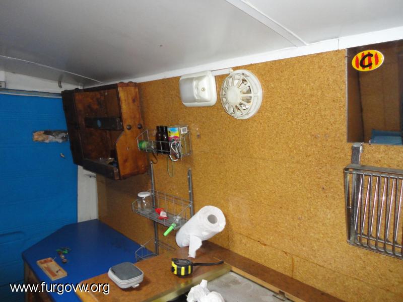

  He estado viendole unas cosillas y tiene la instalacion entera de su estufa estacionaria truma con su mandito y todo, pero me dijo que la tiro porque no le iba bien... Aunque tenga el mando y su instalacion, me sale mas barato una de camion como me dijistes, no?

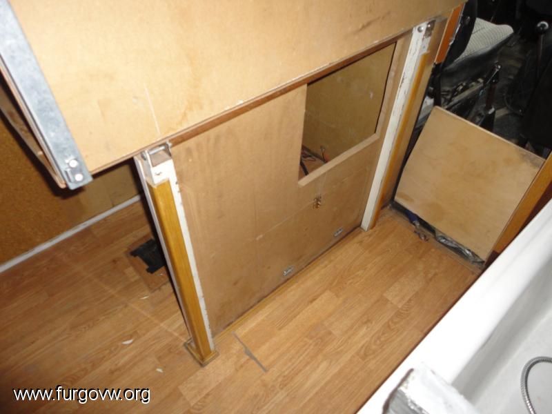

Deposito de agua tiene 3, aguas grises, el del fregadero y el del tubo del techo(solo para la bañera, nose si el del fregadero tambien le llega) que le entran entre 40 y 50 segun me dijo el antiguo propietario...

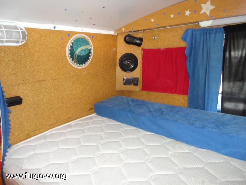

La cama que lleva no hay manera de cogerla, tanto plegada como abierta ocupa lo mismo. Y para plegarla abria que ponerle otro colchon mas fino, que el que ahora lleva puede medir unos 20cm y creo que es de muelles.... Mañana le hago unas fotos y os lo enseño, que es digno de ver jeje...
Mi primera idea, despues de un baño cerrado en lugar de la bañera, es ponerle un comedor transformable en cama donde ahora tiene la cama. Ganaria muchiiisimo espacio y, quizas una cama en la cabina(eso seria lo suyo).

Me alegra que hayas puesto el motor 5 cilindros de 88 cv. Es duro como una piedra.
Y viendo tu gran colchón sobre la bañera. Yo montaría la cama grande atrás,y debajo maletero,con acceso por ambos lados.
