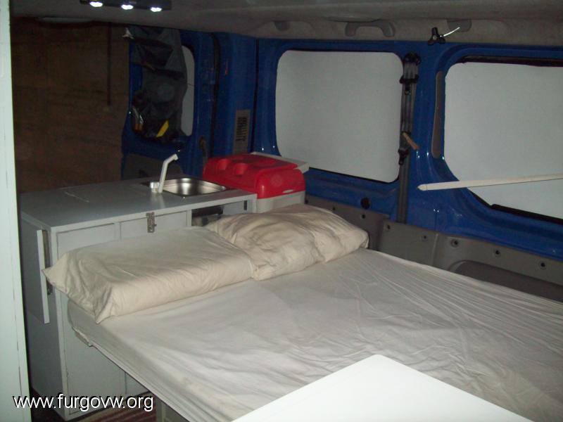

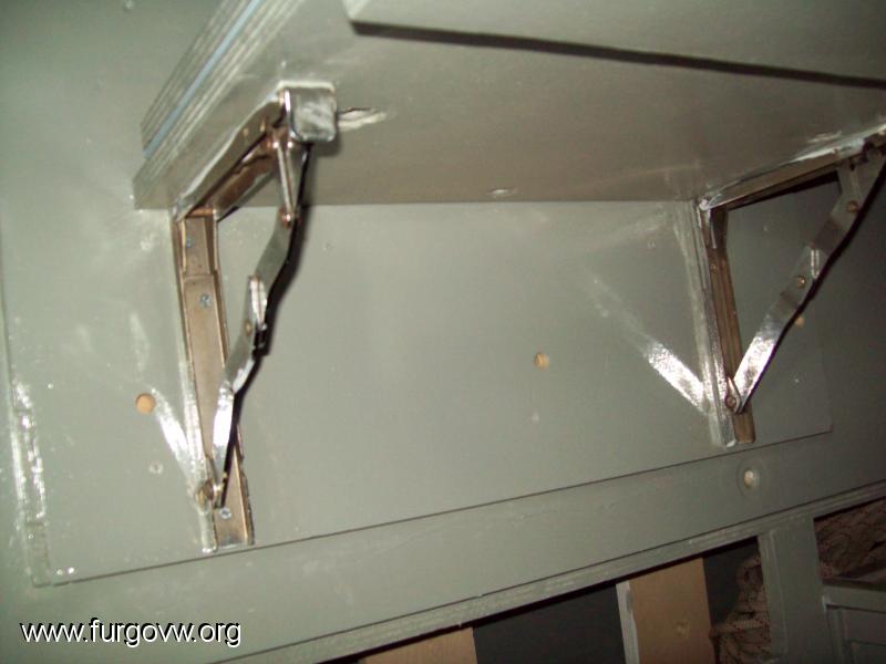

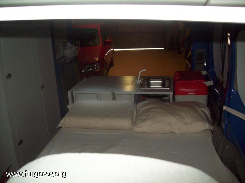

La cama acabada, y plegada con la mesa puesta

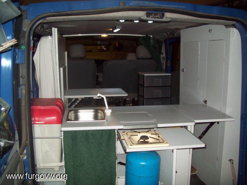

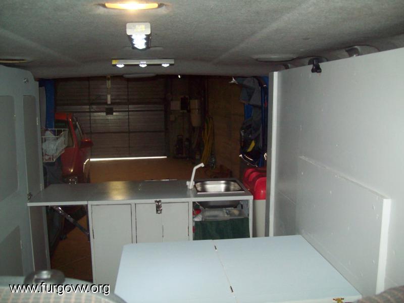

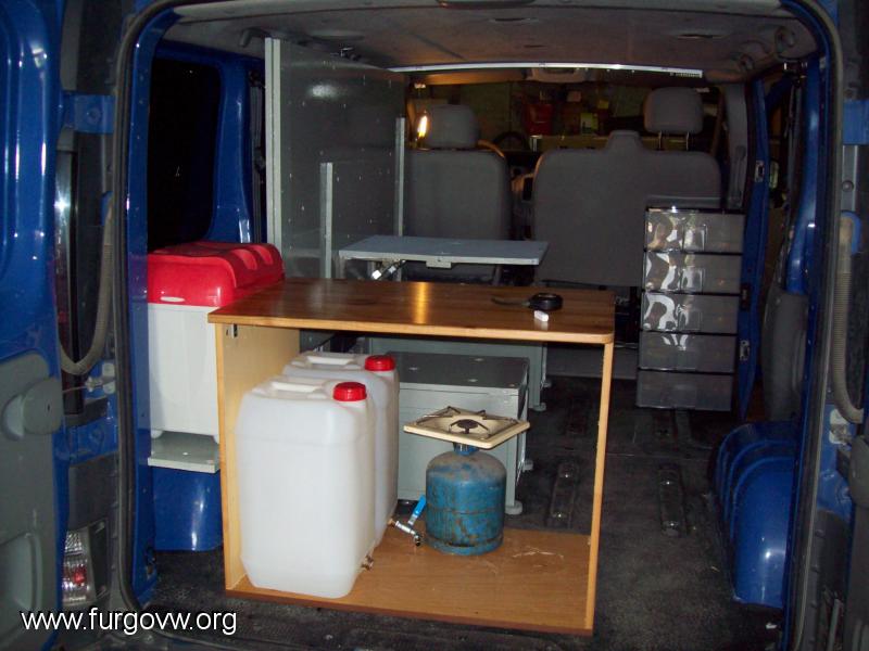

Proyecto de cocina

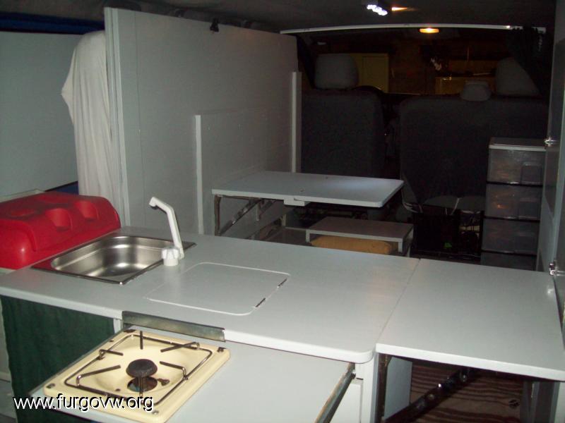

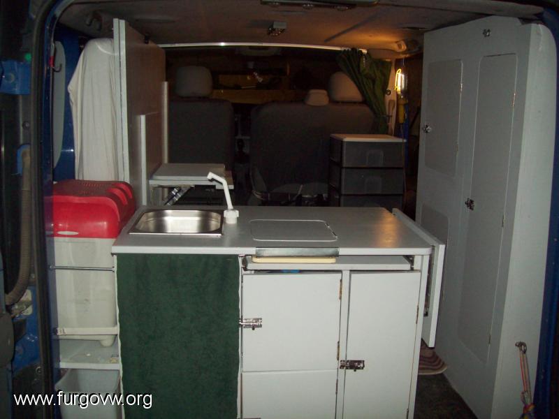

cocina acabada
[/img]

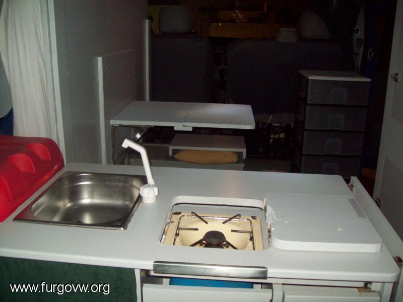

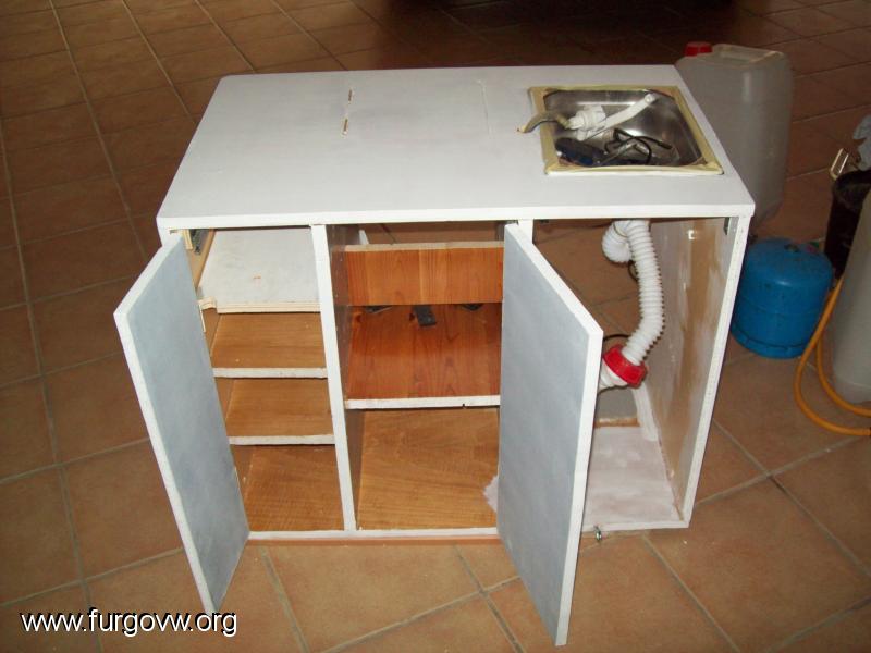

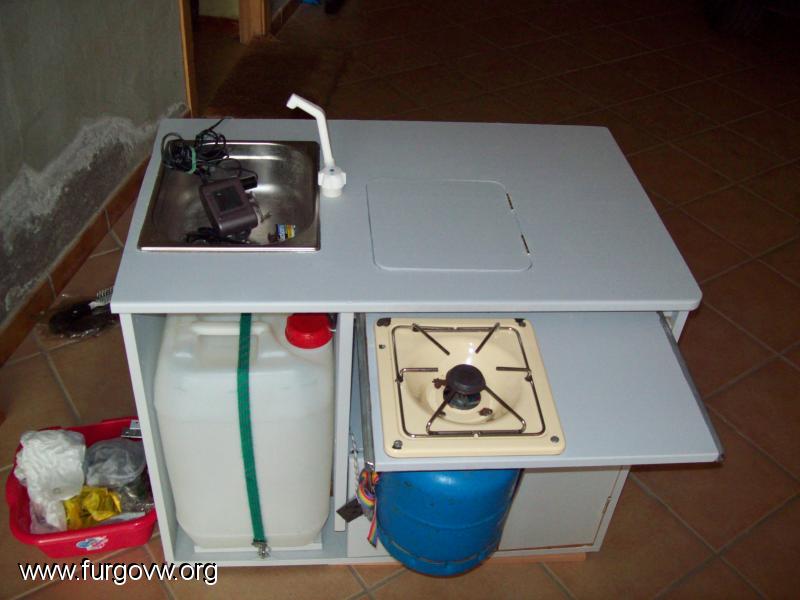

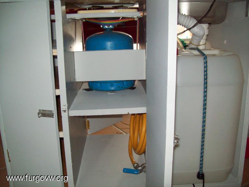

El hornillo va sobre guias y permite cocinar dentro y fuera, el fregadero sale barato con una bandeja para helado, dos garrafas de 30 litros, una con un motor de limpias y la otra con manguera para desague de aguas sucias.

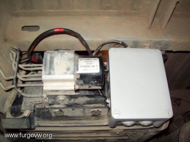

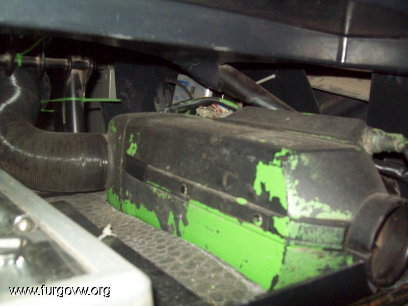

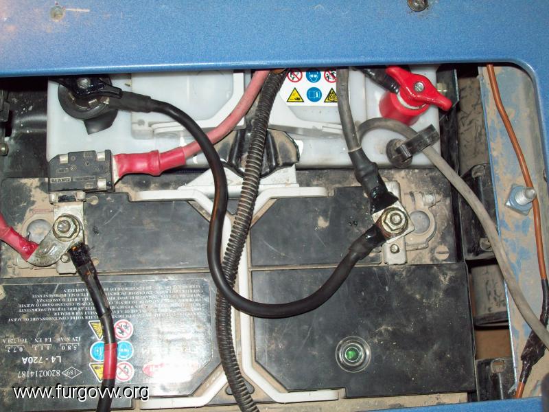

Un armario ropero, una cajonera de los chinos, calefa de ebay.de por 150 euros, 2ª bateria dentro del cajon de la primera, etc

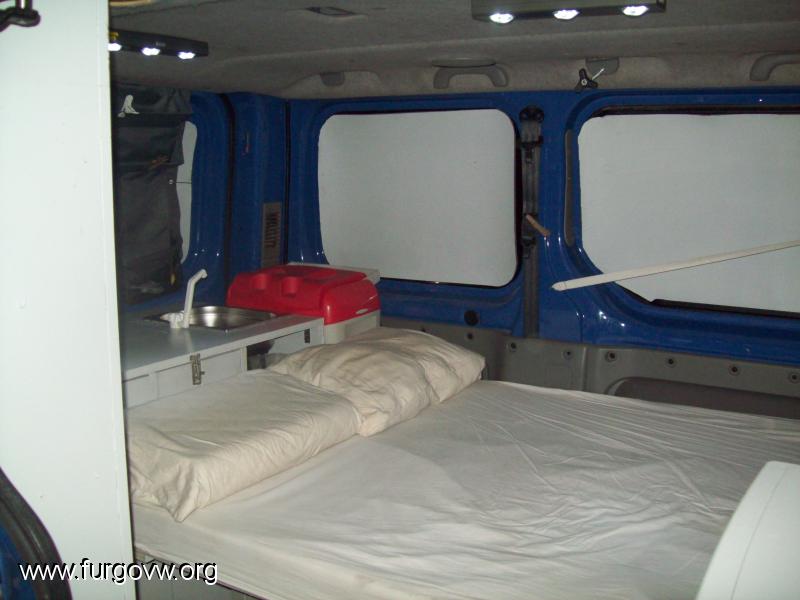

Hola, la stradita me la monte con 3 premisas principales, facilidad para desmontarla, economia, facilidad de paso de dia a nochey funcionalidad para dos humanos y 2 canes.
La primera bien en 10 minutos se desmontan los muebles y sin herramienta alguna.
Economia, aunque casi todo es recuperado, el presupuesto con calefa incluida no llego a los 500 euros.
Facilidad, la cama se hace en segundos.
Funcionalidad, perfecto para lo que es, aunque se hecha de menos la altura para poder ir de pie.

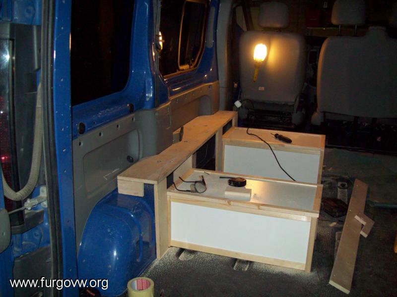

Dos cajones de Ikea sirven de base para la cama pegable, sillas y arcones.

la idea de la cama me ha parecido genial,puedes disponer del espacio de carga en cualquier momento  .ereselmejor

joder tio, lo has clavado con la disposición de los muebles, a mi me encanta y creo que es una buena manera para llevar bicis dentro (imagino que le das a la bici)
Te la copio totalmente para cuando pueda hacerme mi furgo
por cierto, donde conseguiste lo de los helados??
fetri
La bandeja de helados es del Gros Mercat de Mataró, hay de todas las medidas, Bicicletas caben, dos sintocar nada, aunque yo no pedaleo, pero como nos movemos con dos perros, queria tener espacio.
Del tema de la cama a mi tambien es de lo q mas contento estoy, bueno y de las guias de cajon al hornillo para poder cocinar dentro y fuera.
Ahhh y de poner las dos baterias juntas, ya que habia leido en varios sitios q no caben.

NO SE calienta la encimera por tener el hornillo debajo?
poset
bienvenido, llevas una cinta que pasa justo debajo del fuego de hornillo, eso se que ahi?
fetri
Sandalia, no, cocinando dentro no tengo ningun problema, ahora fuera y con aire le daba al canto y por eso le puse la tira de metal.
La cinta del fogon, estaba porque hacia pruebas antes de collarlo a la madera.

fetri, sabes qué dimensiones tiene tu segunda batería? Es parecida a la batería principal o es más pequeña?
Saludos!
fetri
Hola, la bateria es de 70ah, y un pelin mas pequeña pq es la q encontre, con la ampliacion del cajon q le hice cabe una igual, haber si le hago unas fotos y las cuelgo.
