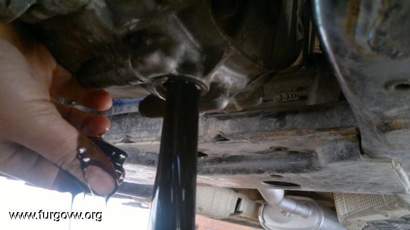

Compañeros lo he hecho!Primero  fue el lío de que aceite elegir(le puse Titan Sintofluid FE 75 W),luego lo de como conseguir XZN M16 de seguridad y por ultimo el embudo.Con los 250 000 km que tiene mi maquina este es el primer cambio de aceite de la caja de cambios y lo cambie no por algún problema  o fallo.Simplemente no me gustó su color cuando lo vaciamos para cambiarle el embrague

Dr angel , miraste los imanes de la caja a ver si tenían algo? o sólo vaciaste y rellenaste?
dr.angel
Solo vacié y rellené.En mi galería puedes ver que liquido mas negro me ha salido.Por cierto,¿dónde esta el imán?Yo simplemente me guiaba por el tutorial de Benito y ahí no se menciona,creo.
withthc
El iman está dentro de la caja del aceite , hay que sacar la tapa , hay dos imanes para atraer la viruta de hierro.
