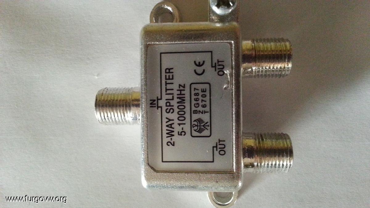

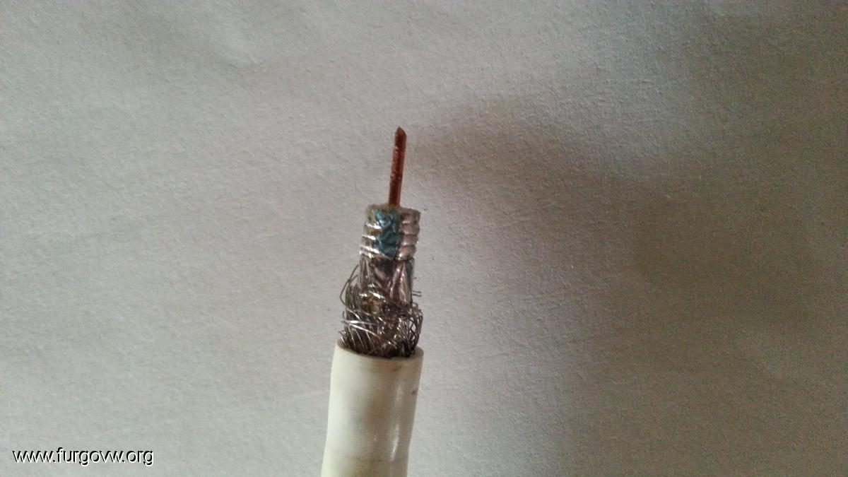

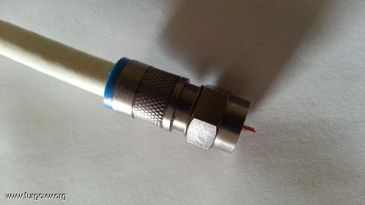

Perdón, a veces no me doy cuenta del lenguaje que utilizo, pero es de formación profesional. Bueno, al lío, os explico todo con fotos. Easte es el cable que os digo:
Como veis, la malla es acerada, lleva doble recubrimiento de aluminio y el vivo tambien es acerado ( vale un webo el cable  ;D ;D )
Esto es un conector F , pero este modelo no lo encontrareis en las tiendas, ya que es para crimpar con una máquina especial. Los encontrareis roscados, que hacen la misma función que estos.
Esto es un Splitter:
Y estos los dos dipolos ya montados en el splitter con sus correspondientes conectores F

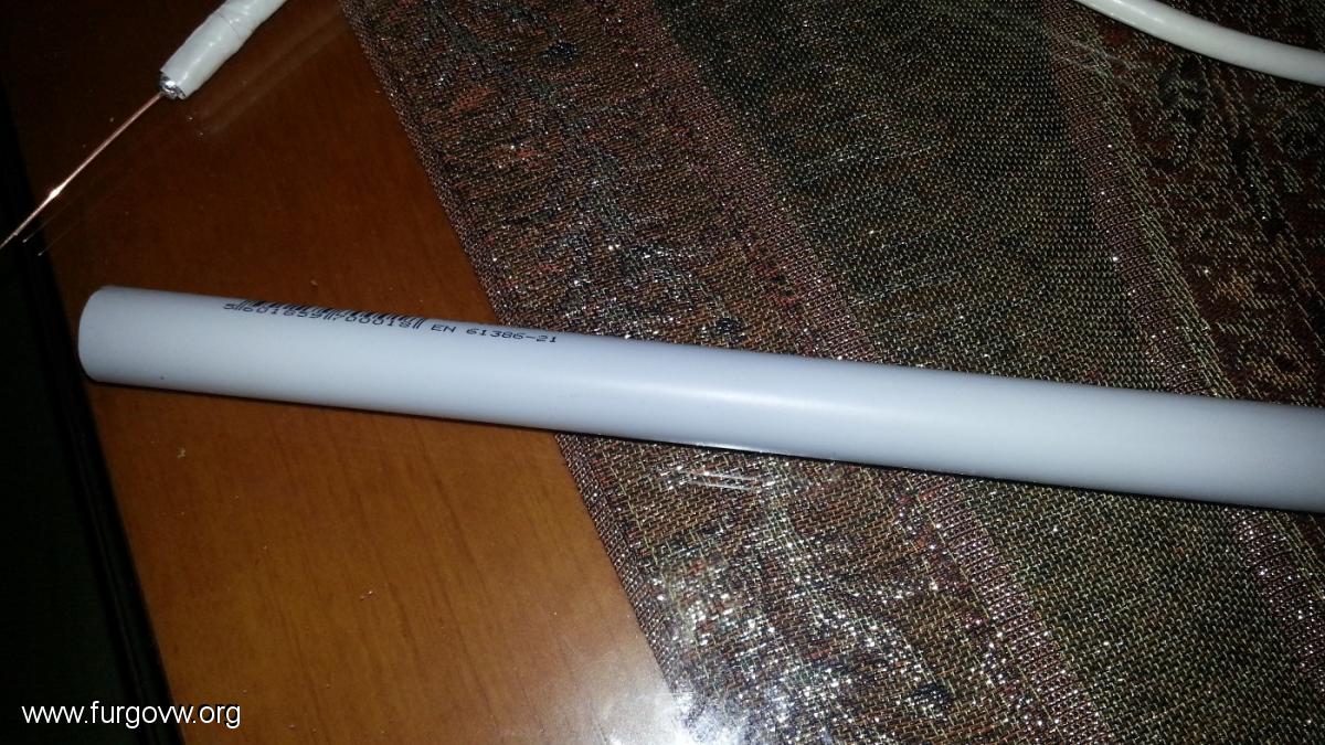

Como os dije, probado dentro de casa: 35 canales de TDT y al 100% de calidad. Ya solo me queda meter  todo el conjunto dentro de un tubo de pvc como este:
Unos codos, unos tapones...  la hago mas "profesional" si cabe  ;D ;D ;D pero el cable, el splitter, los conectores, el tubo de pvc... todo lo tenía por casa, asi que me ha salido gratis la antena  ;D ;D ;D ;D ;D ;D ;D ;D ;D

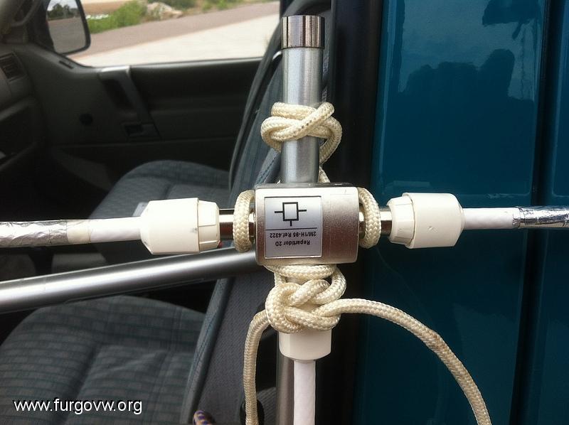

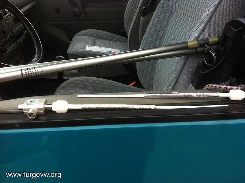

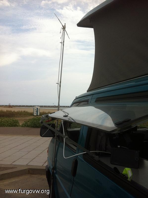

@Demon,
Gracias por haber iniciado el hilo.
Yo ya he construido mi antena aprendiendo de vosotros.
Como he visto que algunos foreros tenían la intención de introducirla en un tubo de plástico, he pensado, sin tener idea, que al fin y al cabo, dejar el vivo cubiertocon su aislante original es como cubrirlo con un tubo de plástico.
Así es que no lo he pelado, le he dejado el plástico aislante original.

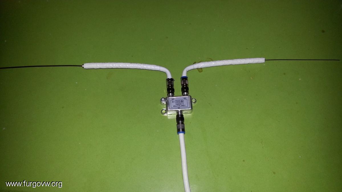

Lo importante es respetar las medidas y echar la maya hacia atrás para que sirva de reflector.
Al acabar el trabajo hay que comprobar que no hay ningún hilillo cortocircuitando la maya con el vivo.
En resumen: verificar que el vivo y la maya están aislados uno del otro.

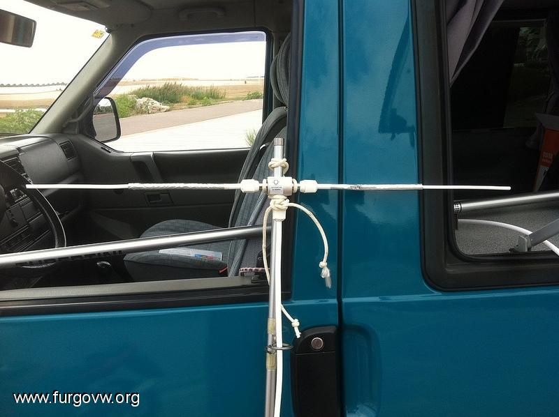

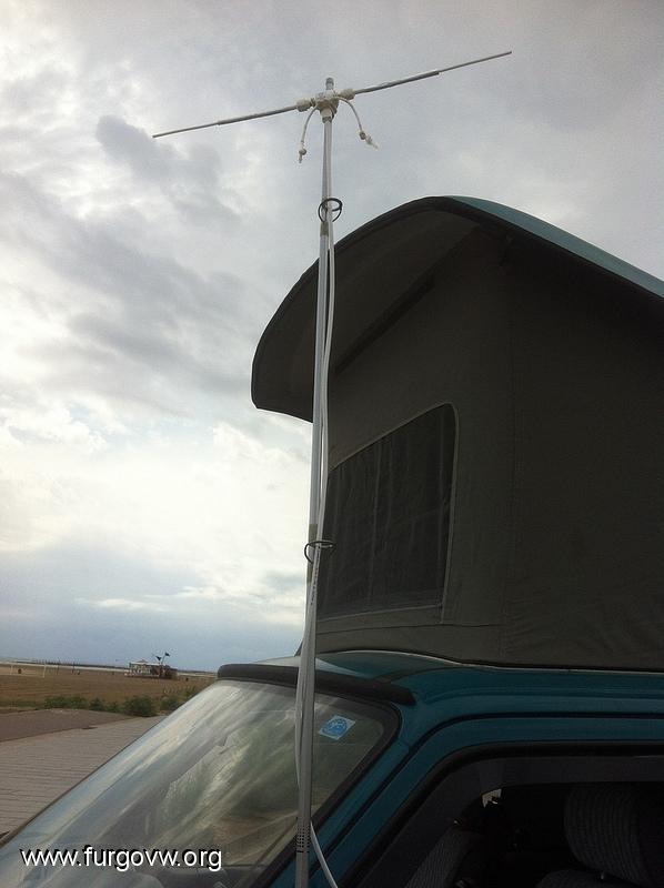

Durante las pruebas he usado parte de mi caña de pescar, je, je, je y creo que no voy a meter más trastos en mi furgo, me apañaré con la caña como mástil. Eso si, es de fibra de carbono, muy conductora, así es que no hay que tenerla desplegada durante una tormenta, atrae los rayos, fijo.
LLamo también vuestra atención en que yo he colocado también dos dipolos, no uno. Mi montaje permite desmontarlo todo y guardarlo.
Para acabar forraré ambos dipolos con cable termorretractil.
A continuación unas fotillos y al final la prueba de la verdad en un vídeo. (Las envío en varios posts), el vídeo aquí:
http://www.flickr.com/photos/kresve/9615957673/
Ánimo a todos, es bien sencillo!!!!
Salud y Kms!!!!
