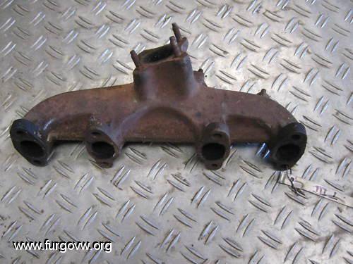

copio de maximin :
" Aclarar que se le puso el escape del 1.7D con su colector ,pero noto que al motor le va mas ,asi que opto por montarle su colector original mucho mas ancho con el escape de la 1.6Td que es mas ancho , previo modificacion , esto esta pendiente de hacer ya que estoy a  la busqueda de escape."
por lo que dice los colectores no son iguales y tendrías que hacer inventos  ;)

Cita de: haizkolari en Diciembre 17, 2010, 15:30:08 pm
copio de maximin :
.fotografo
la foto esta que es de un 1.7d o 1.6d?
