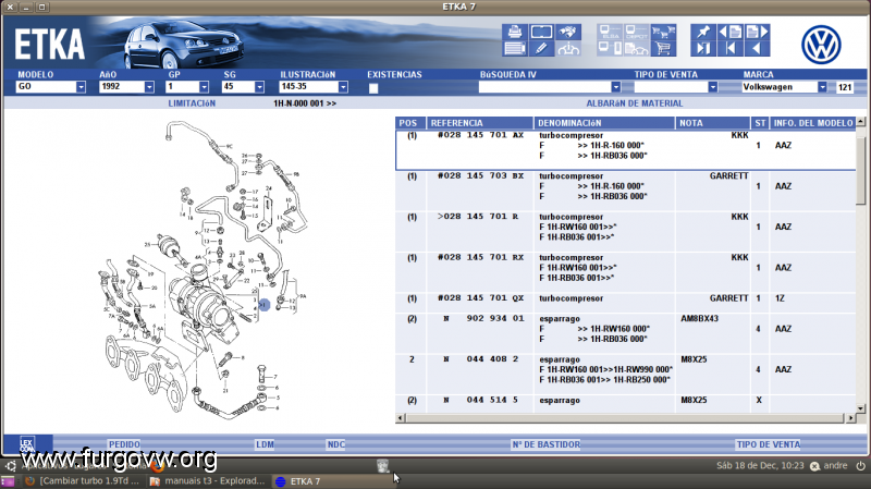

aquí tienes las referencias de los turbos de los AAZ(1.9td) tanto el KKK como el GARRET
GARRET
KKK

haizkolari
la diferencia principal como puedes ver en las fotos es cómo hace actuar cada uno el wastegate
así trabaja el actuador de vacío de la válvula de escape del garret ,levanta una tapita
http://www.youtube.com/v/ZxWUodtx_lg?version=3
y así funciona la del KKK el actuador simplemente tira de una válvula ,como las que hay en la culata, hacia arriba
http://www.youtube.com/v/LStlqe64m4M?version=3
¿cuál es el mejor? ni idea... unos dicen que el del JX otros que el del AAZ habrá que investigar  ;)

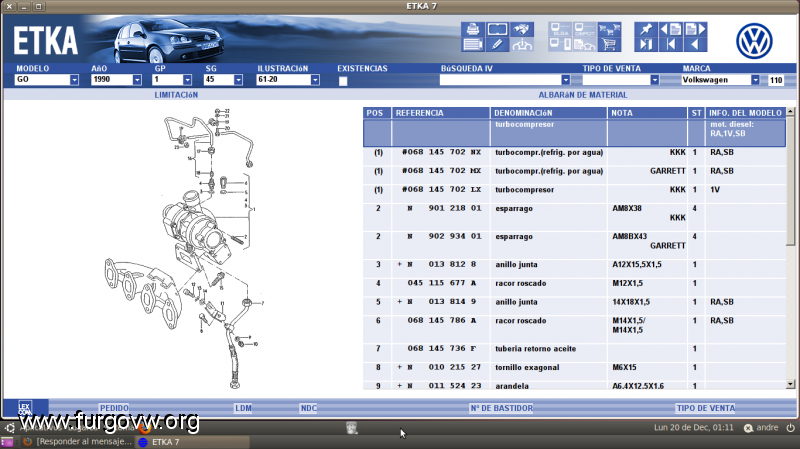

los golf 1.6td con motor RA y SB montaban un turbo refrigerado por agua ... ¿ sufrirán menos?

Turbo refrigerado por agua tambien lo montaban los Audis.... ¿mejor refrigerado por agua?... Siempre. ya que al refrigerar el turbo evitas los excesos de calor tanto del aceite como del turbo, con la consecuencia de que en un calenton se gripe.... por eso para vajar las calorias a mi motor le puse un radiador de aceite....
