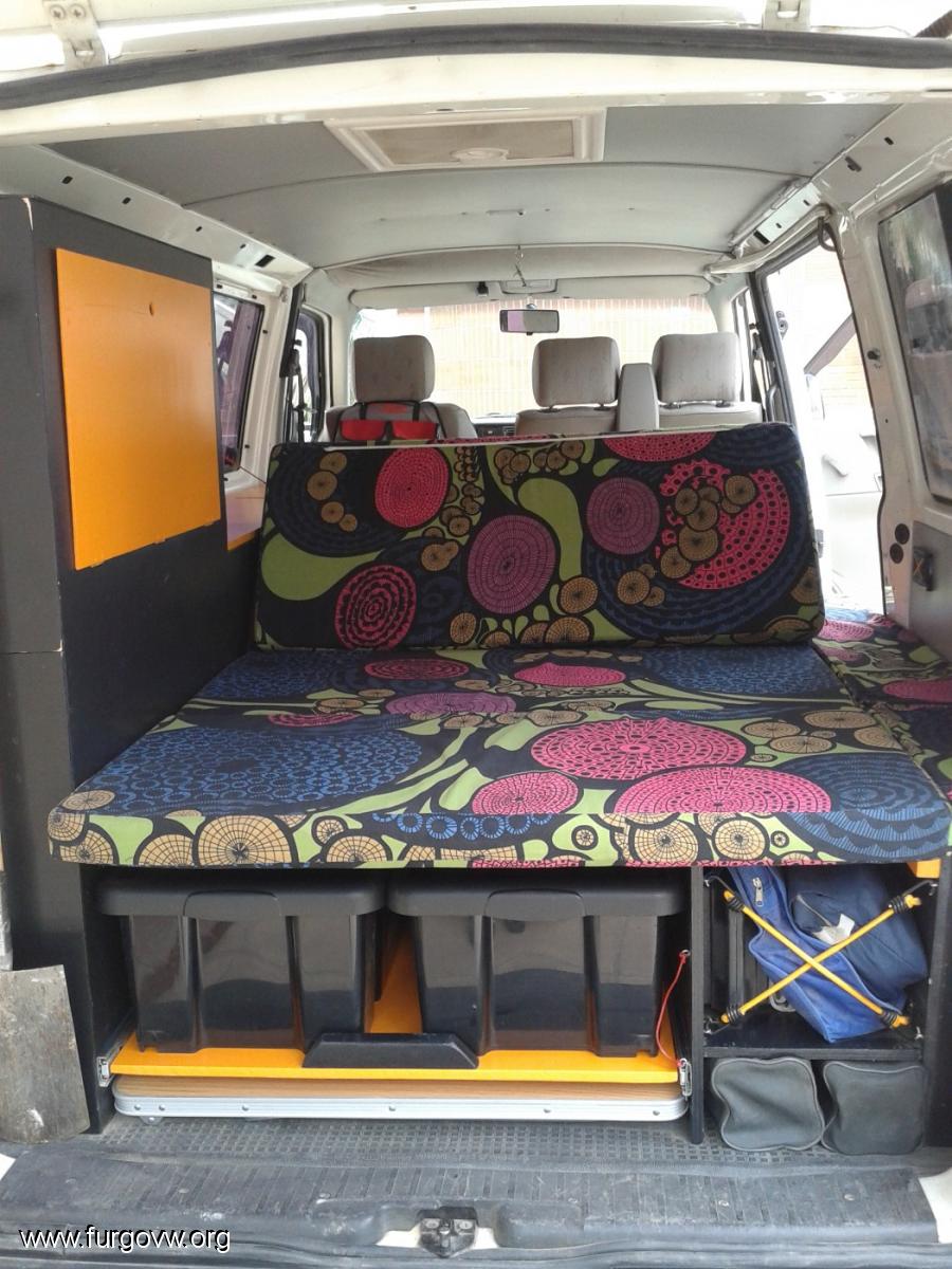

He visto, que en los dos lados (soportes de la cama) tienes unos pequeños cortes cuadrados en la madera
Son para encajar algo...?
JoseTf
Cita de: CUATRORUEDAS en Julio 10, 2013, 00:42:28 am
jajaja no se os escapa una !!
como ya he dicho, he ido haciendo cambios en funcion de las necesidades en cada momento.
Hasta hace poco no tenia cajones bajo la cama y por lo tanto, era una simple tabla de lado a lado, por lo que le puse un hierro por debajo para reforzar la tabla y que no se doblase demasiado al acostarnos y dicho hierro encajaba en los huecos.
Como ahora tengo cajones aprovecho las propias divisiones como puntales y ya no me hace falta ese hierro.

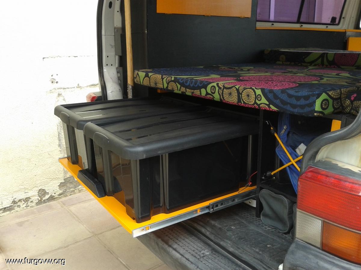

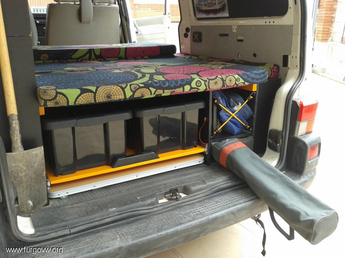

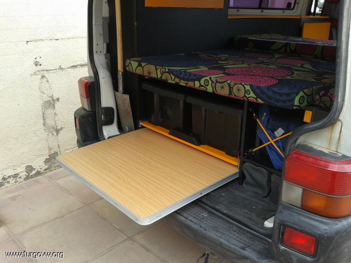

Y aquí os dejo unas fotillos de la parte trasera:

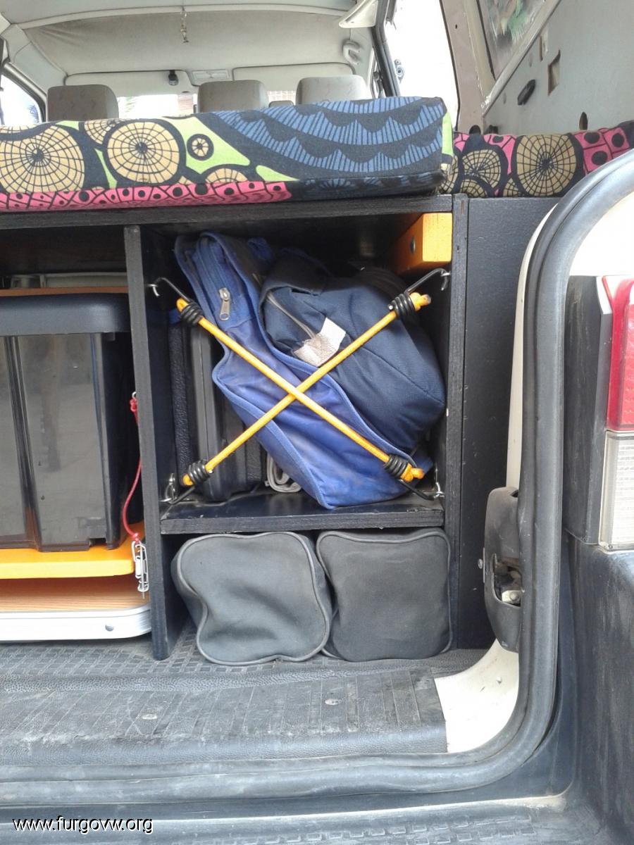

-Esto es lo que más me gusta, ahora todo tiene su sitio y todo queda bien recogido:
-Aquí llevo todas esas cosas que nunca debería utilizar. Pinzas, eslingas, cadenas, gato hidráulico, jerrycan, herramientas...
-Las sillas y mesa de Decartón:
-Una bandeja extraible con dos cajas para cosas varias:

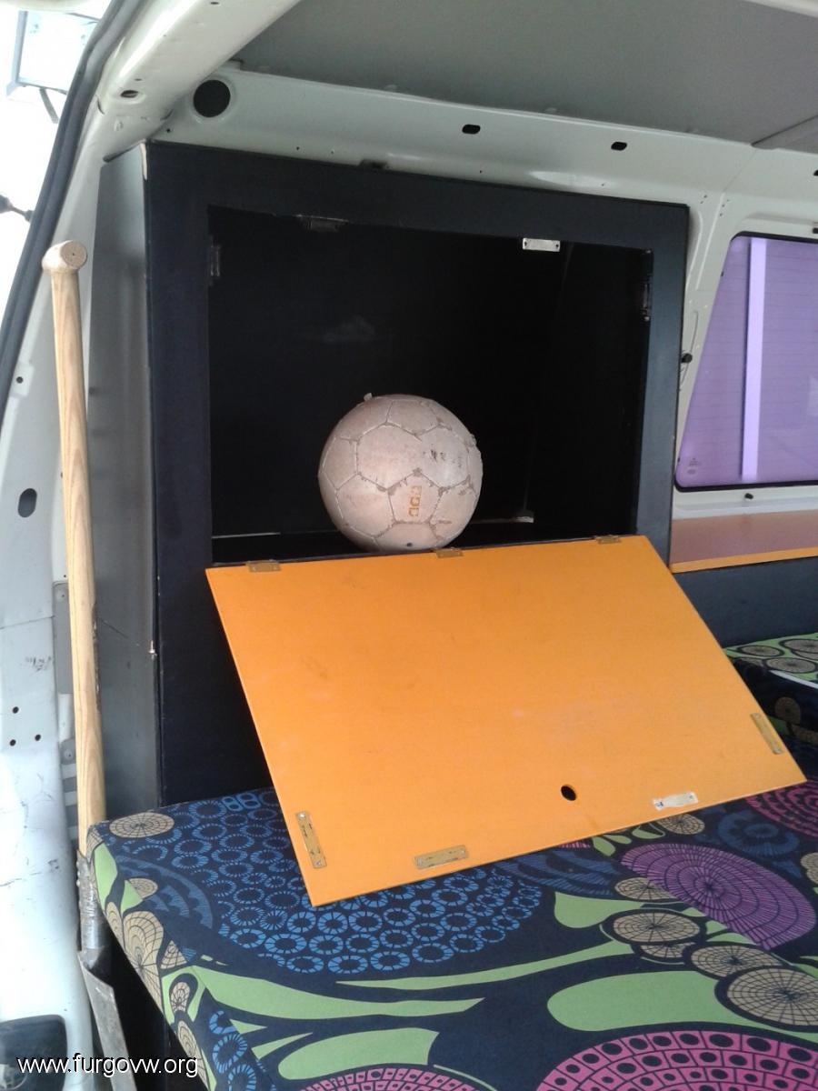

-El armario para la ropa:
-Y el modo "vistas panorámicas", para reposar mirando al horizonte:

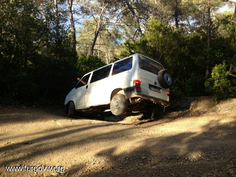

Y por último (de momento  ;D), unos detalles de su personalidad Syncro:
-Kit Seikel + Bf Goodrich:
-Planchas de desatasco:
-Levantando la "patita":
