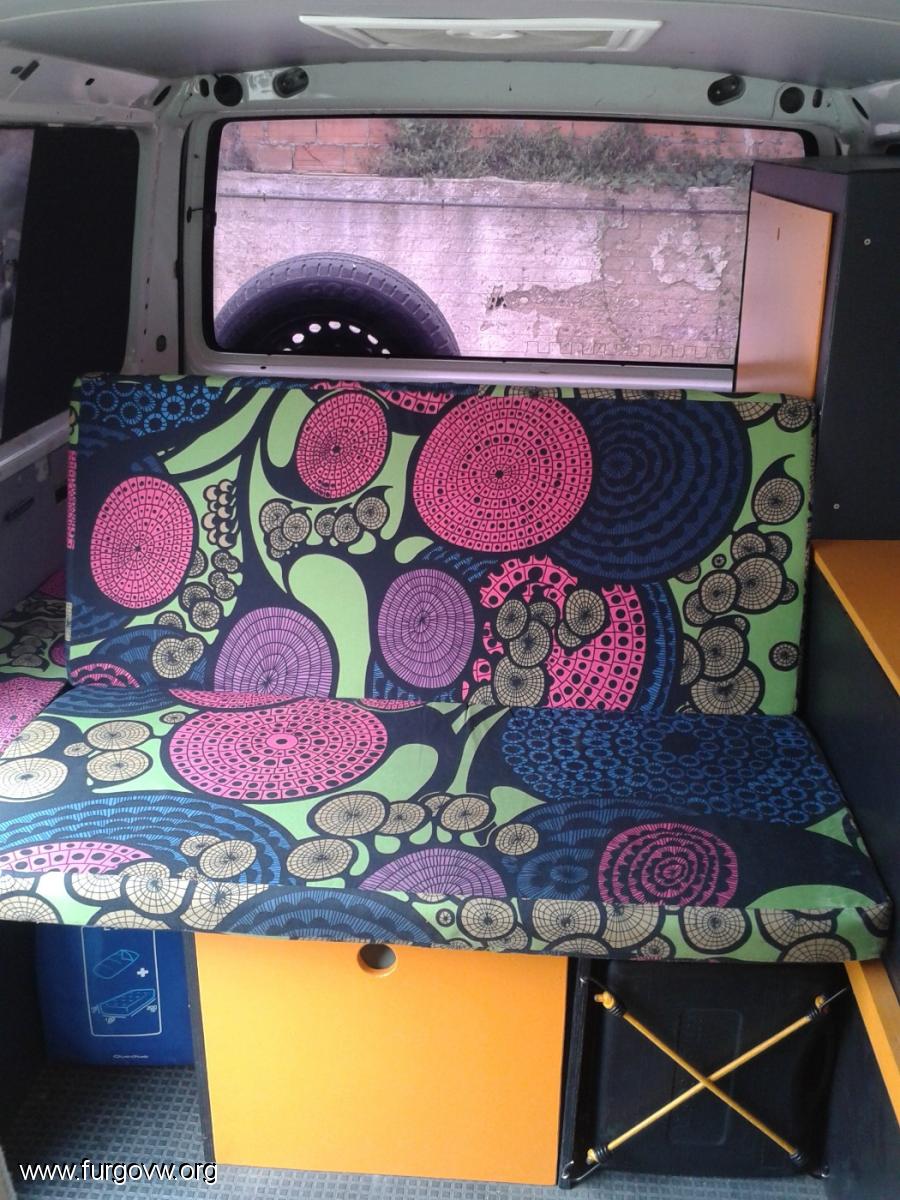

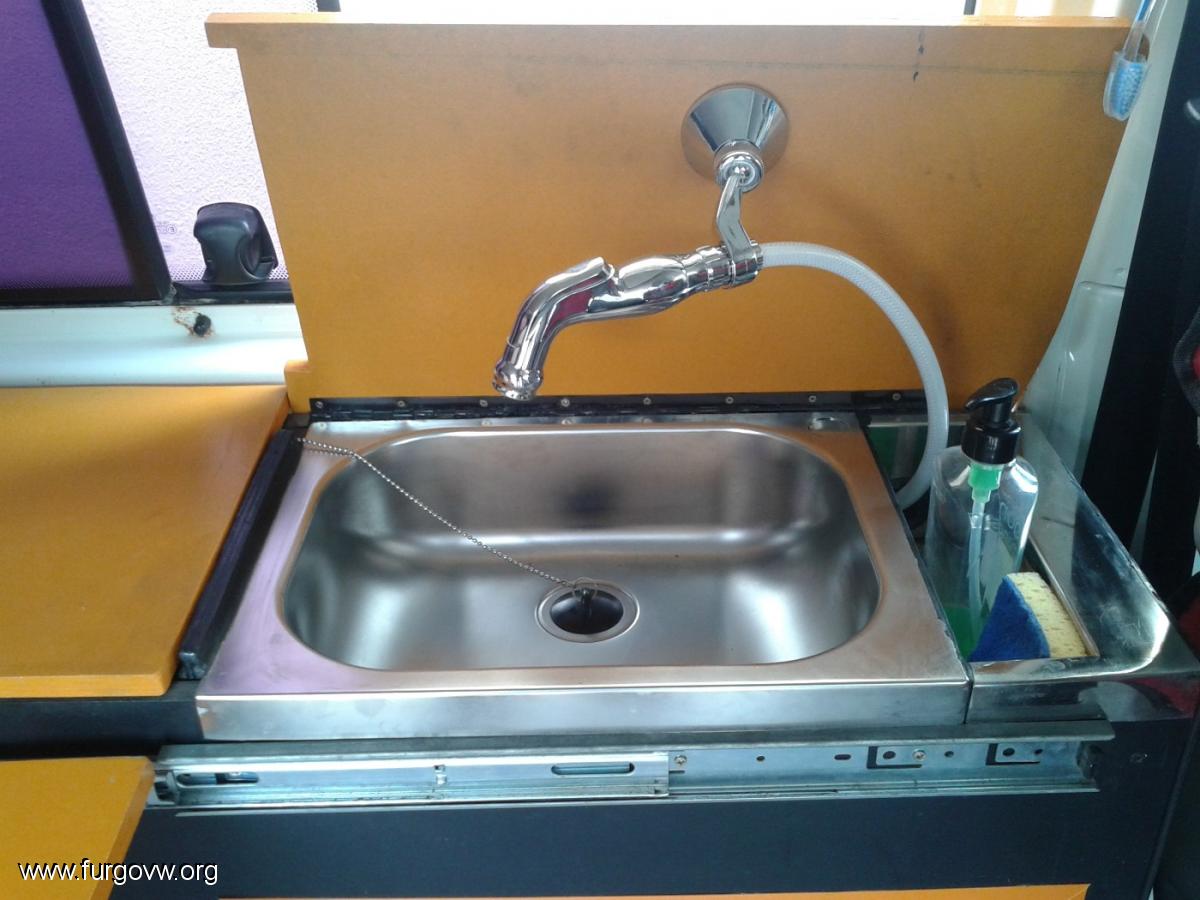

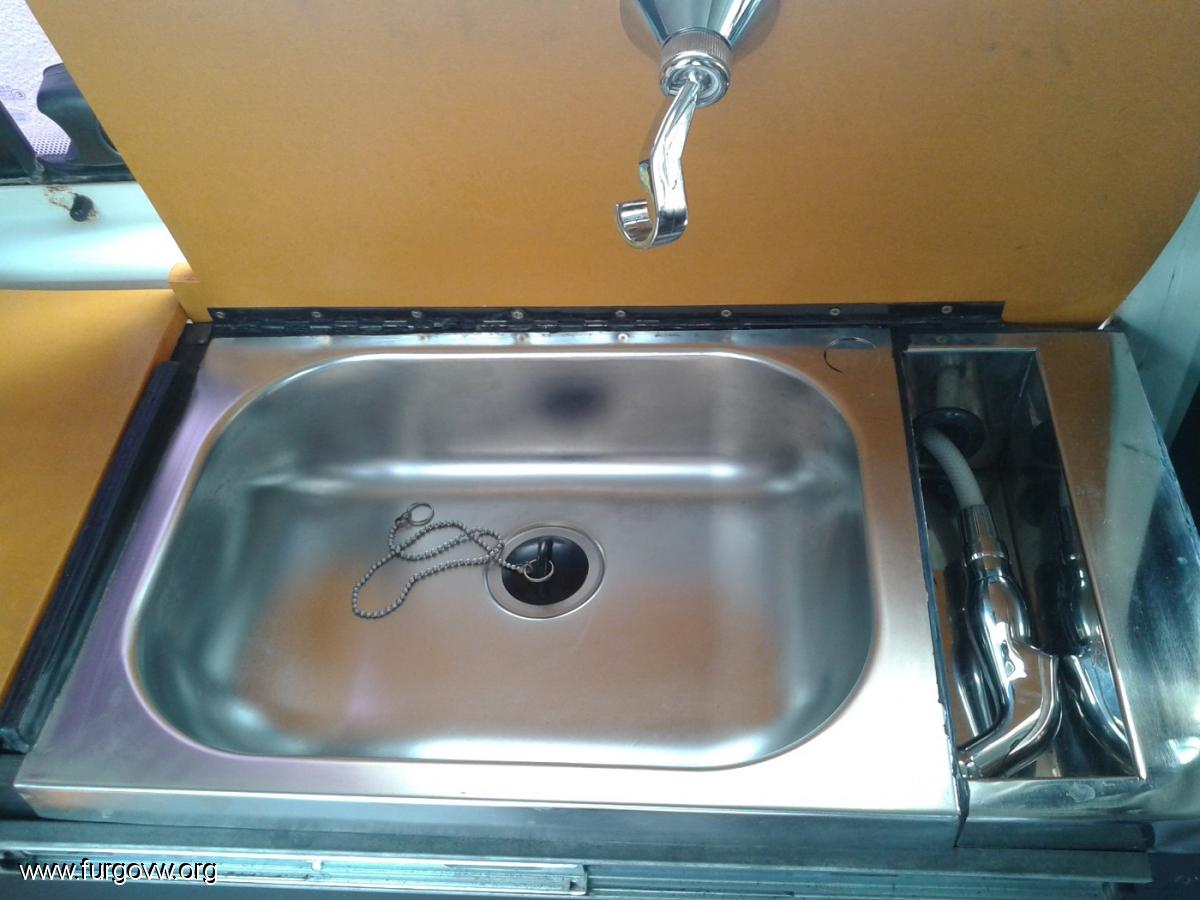

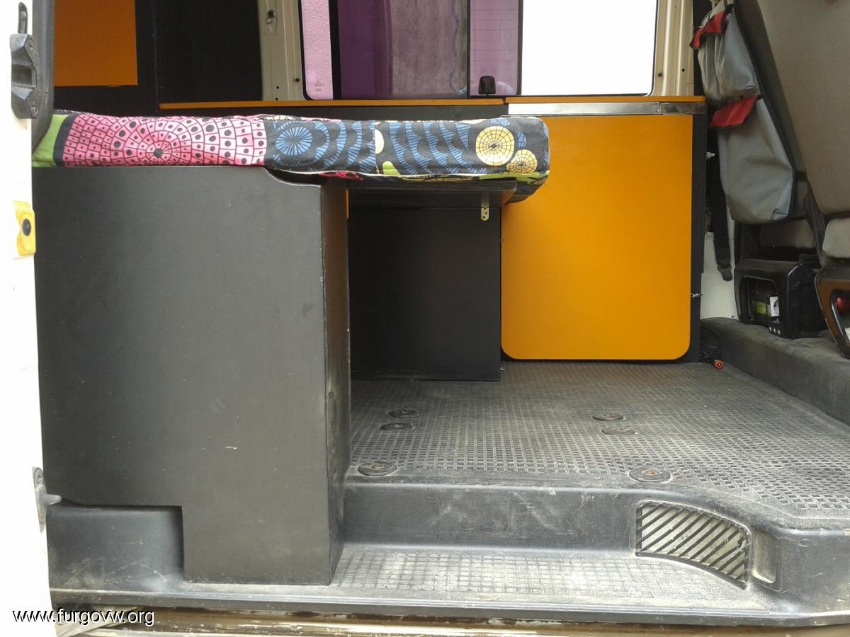

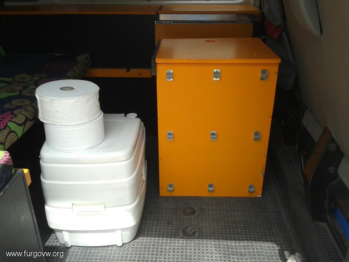

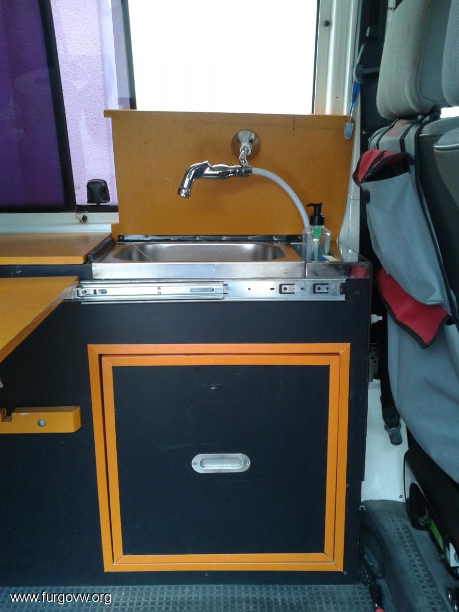

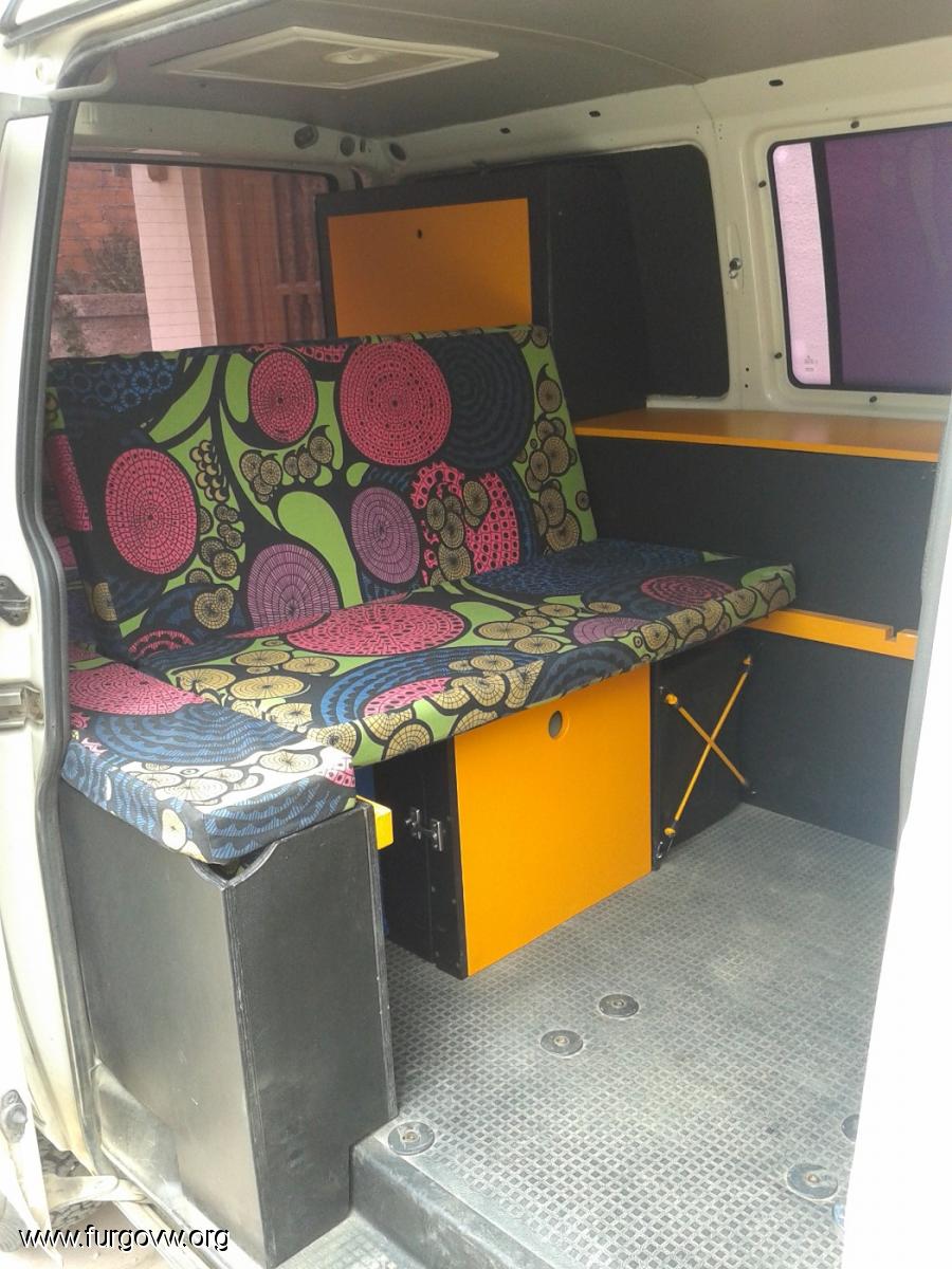

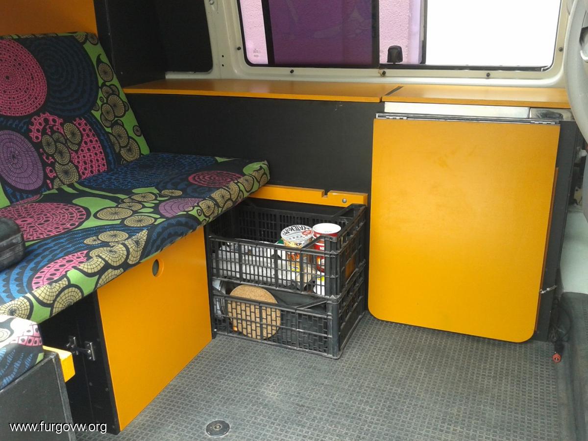

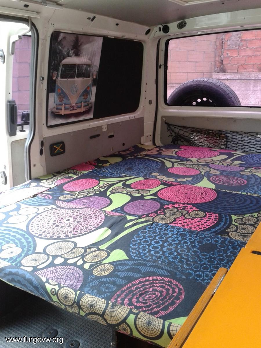

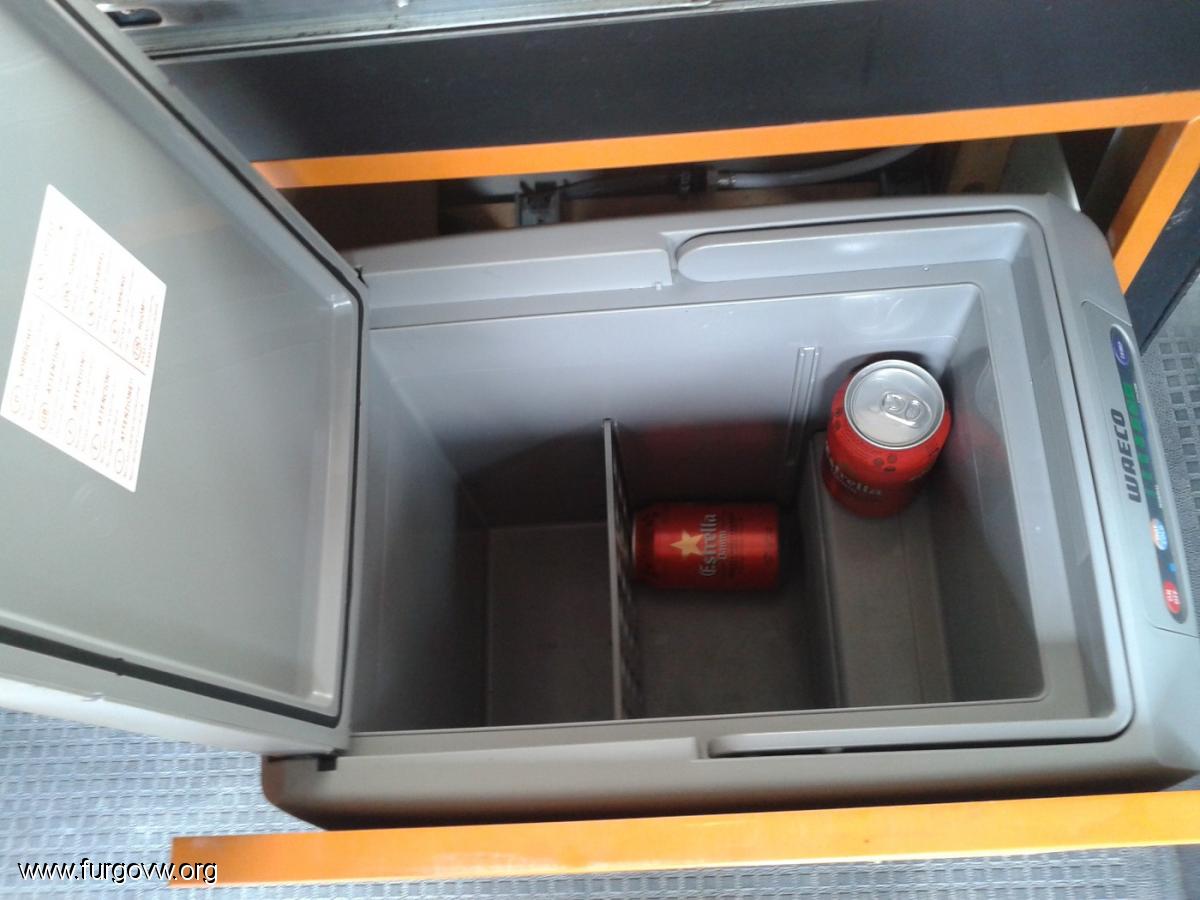

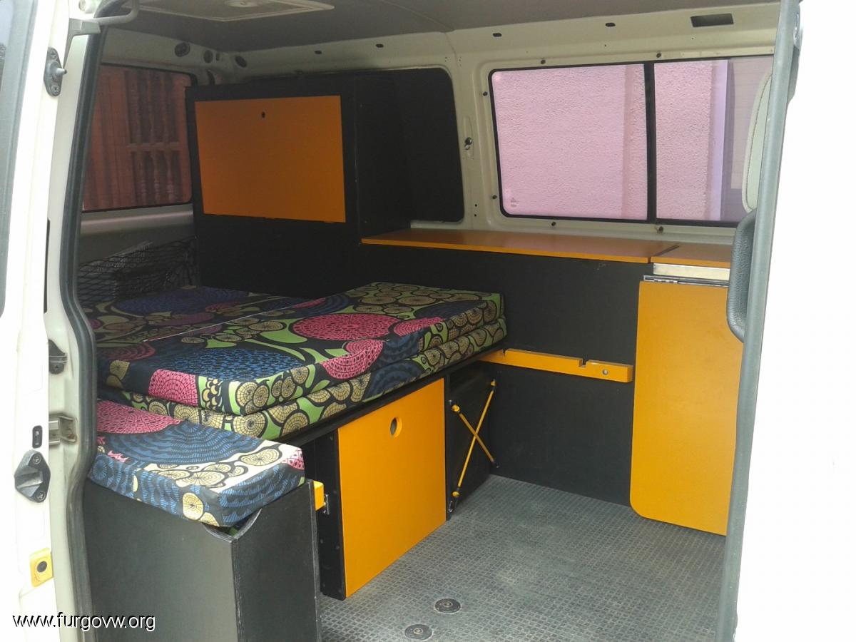

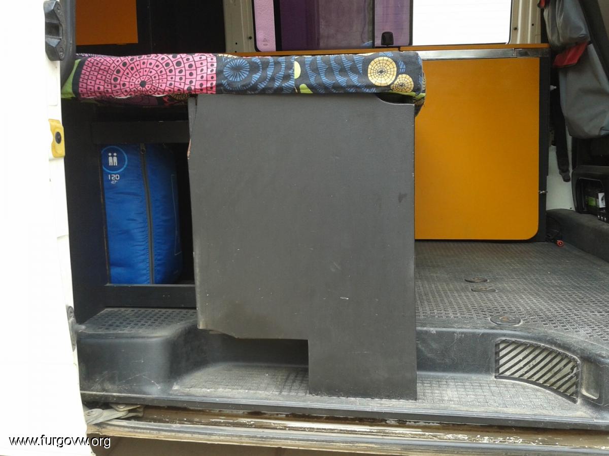

Bueno, después de muchos cambios, aquí os dejo unas fotos de la versión 27.478.232.13 de mi furgo. Será la definitiva ??  .malabares
Os la re-presento casi casi de nuevo con todos sus modos disponibles:

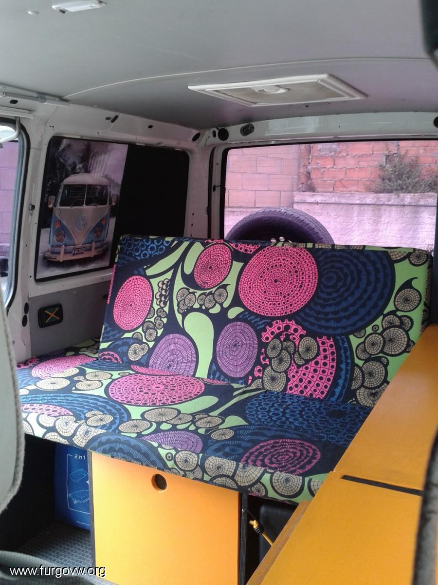

- Modo "en marcha":

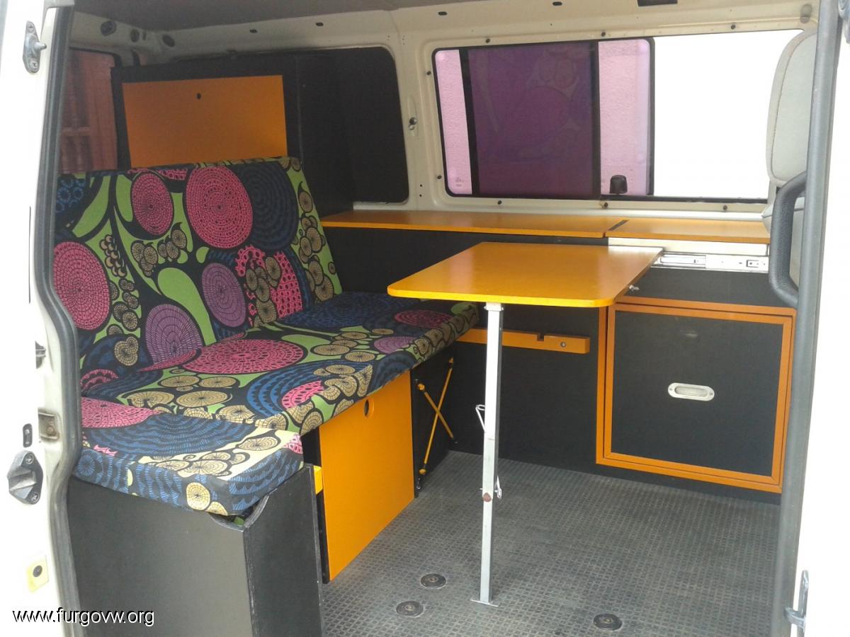

-Modo "salón":

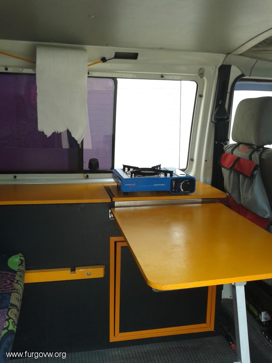

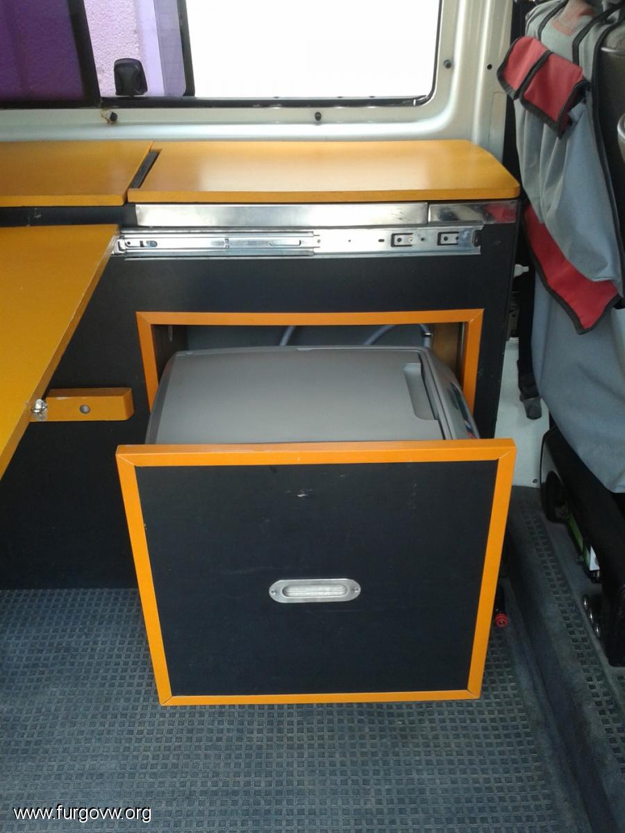

-Modo "cocina":

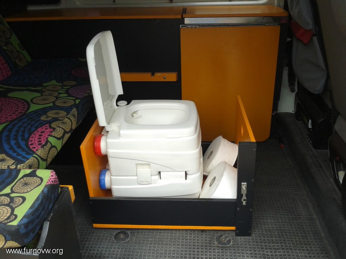

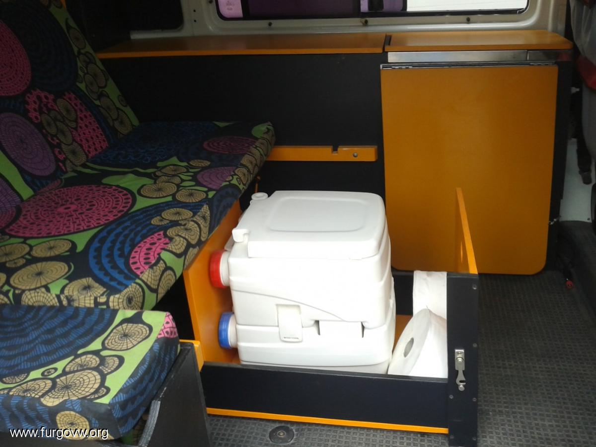

-Modo "baño":

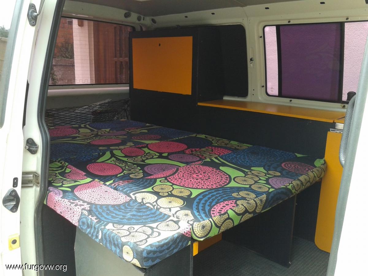

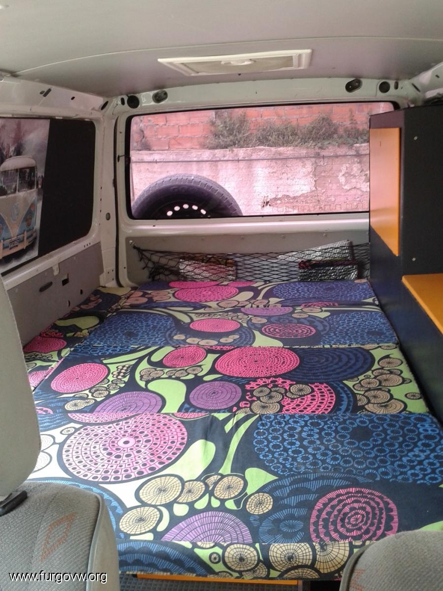

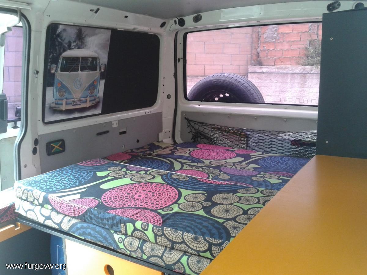

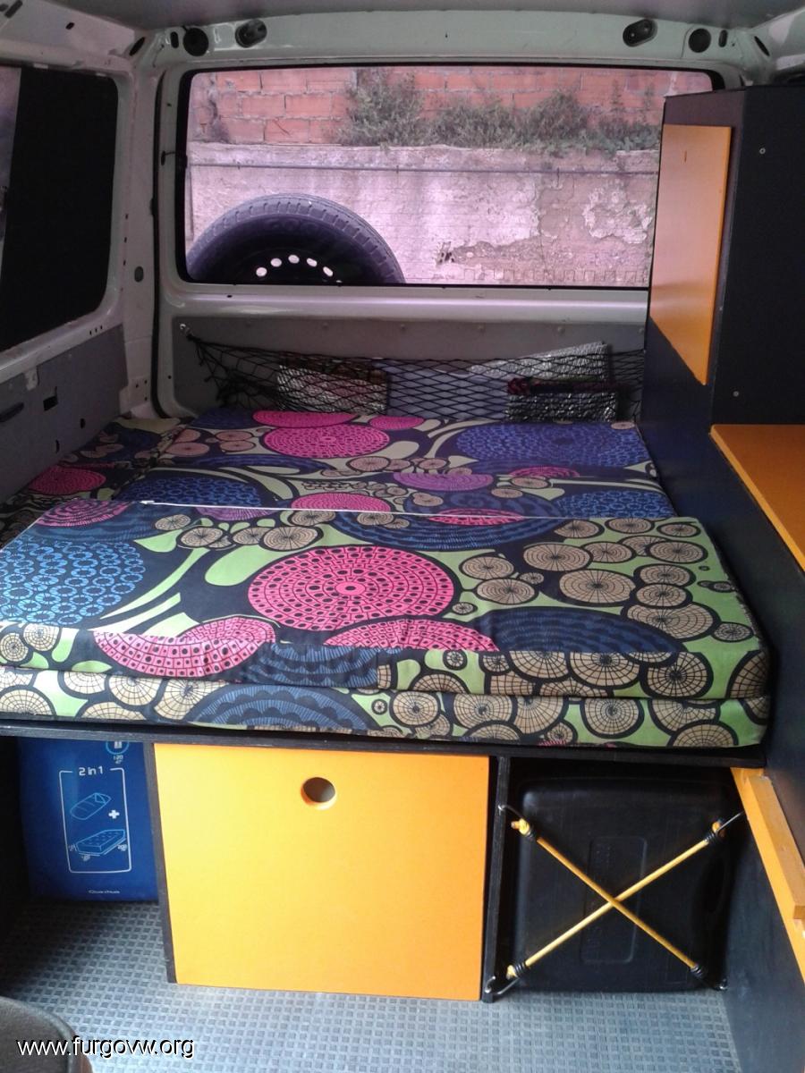

-Modo "dormitorio":
Y hasta aquí la parte delantera de la furgo, seguimos con la trasera...
