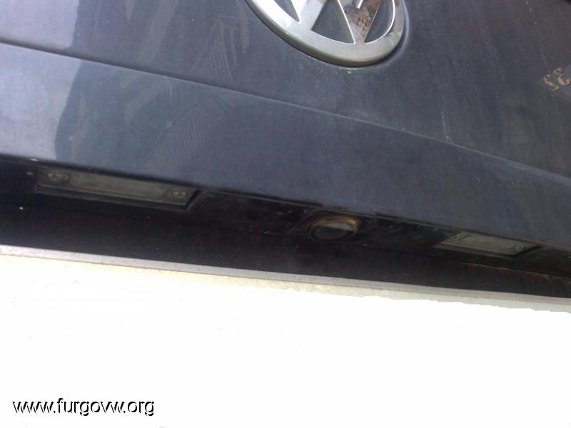

Yo la he instalado el el plástico que alberga las luces de matrícula.
Queda bastante discreto.
Y tiene buen ángulo (se puede mejorar, me faltan ganas)

djkuan, me gusta mucho cómo queda entre las luces de la matrícula, además de ser el montaje más discreto que he visto hasta ahora.  Lo que veo que es una cámara pequeñita, ¿me podrías dar detalles de que modelo exacto de cámara es, por si puedo comprar el mismo modelo?.

Supongo que no será muy difícil desmontar la parte de las luces de la matrícula dónde llevas puesta la cámara ¿no?

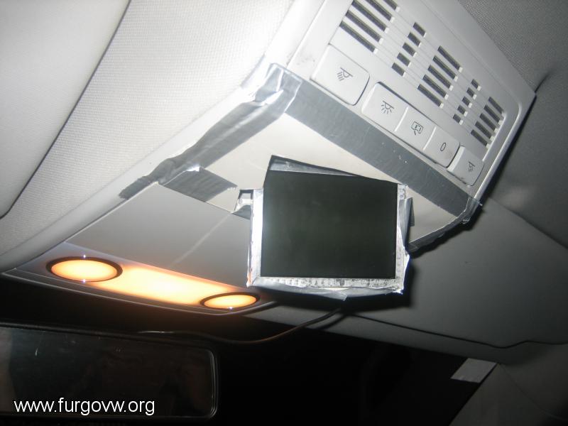

La pantalla la tengo en las tapas vacías del cajón de luces de cortesía delanteras, uff! se entiende?
(A ver si salgo y hago una foto)
Para poder desmontar el jo**do plastiquito de las luces de matrícula tuve que desmontar todo el guarnecido del portón, incluso el tirador de apertura.
Así consigues llegar a dos tuercas de llave 10mm creo recordar.
-Es la mejor solución ya que la cámara está protegida del sol, lluvia, de curiosos.
-Dispones de agujeros pasacables sin tocar la carrocería.
-La visión es buena y el ángulo lo ajustas con unas arandelas de grosor variable que trae la cámara.
Le dí bastantes vueltas y opté por este lugar.
Espero te ayude en algo.

Respecto al display no me queda claro donde la tienes. Yo las luces de cortesía las tengo en la parte superior, entre los dos parasoles, y efectivamente hay un para de plásticos que se pueden quitar fácilmente (de hecho los he quitado para meter un micrófono), pero me parece un poco díficil ubicar ahí un lcd.
Esta mañana he visto un lcd de 7 o 9" que va en el parasol, y no me ha parecido una mala opción. Además se podría utilzar para que los niños utilizasen el display también para ver pelis.

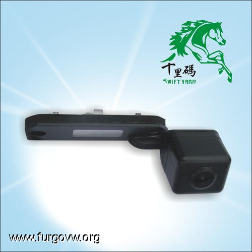

Pues si que es verdad que la cámara en esa posición está genial. Yo había pensado en comprar una de esas cámaras que van integradas en la tapa de la luz de matrícula, un estilo tipo esto:
que no se que tal irían ....  :roll:

Cita de: mulhacen69 en Diciembre 09, 2010, 00:23:38 am
...Esta mañana he visto un lcd de 7 o 9" que va en el parasol, y no me ha parecido una mala opción. Además se podría utilzar para que los niños utilizasen el display también para ver pelis.
:o
No me imaginaba que querías poner semejante pantalla, yo para eso pondría una radio con DVD, navegador GPS y entrada auxiliar de video para cámaras, de esos que corren por ahí en ebay.
Perdonad la "chapu" pero antes de dejarla ahí definitivamente quería provar como iva.
Es lo que tienen las pruebas,  o te decides pronto o lo tienes un año provisional.
El cable que aparece no tiene que ver con la pantalla.

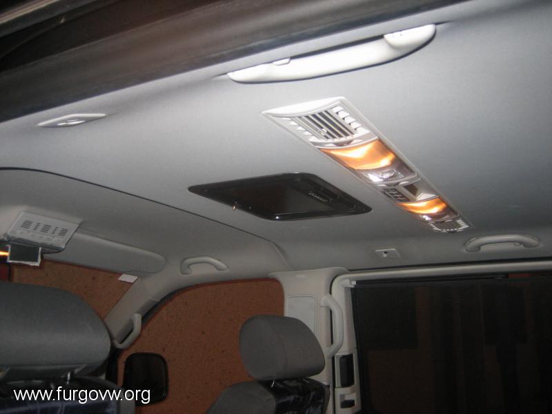

Y el DVD lo pones aquí
Cita de: Trencalòs en Diciembre 09, 2010, 07:28:02 am
Lo que no me gusta es lo expuesta que queda, viene alguien con un destornillador ...

Yo había pensado también en esa ubicación para la pantalla, lo único que pienso es que se ve demasiado y me gustaría que estuviese algo más discreta.
Quizás tengas razón y sea demasiado grande una de 7" para eso, aunque también le daría la utilidad de ver pelis durante los viajes.

Lo que me gusta como queda es el DVD en la parte media ¿te venía con la furgo o se lo has puesto después?
djkuan
Lo he puesto yo.
Lo que tuve que hacer no cabe en un brico  8)
No, en serio, me dió mucho curro. Si un  día me animo lo explico.

Pues te ha quedado perfecto. Parece que viene de serie.
Yo tengo un DVD que estoy harto de tenerlo por el coche, por casa y cuando sales de viaje no lo llevas, además que hay cables por todos lados cuando lo ponemos normalmente en el parasol.
