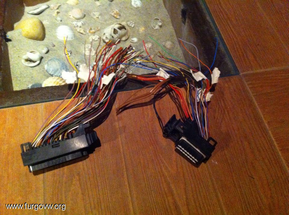

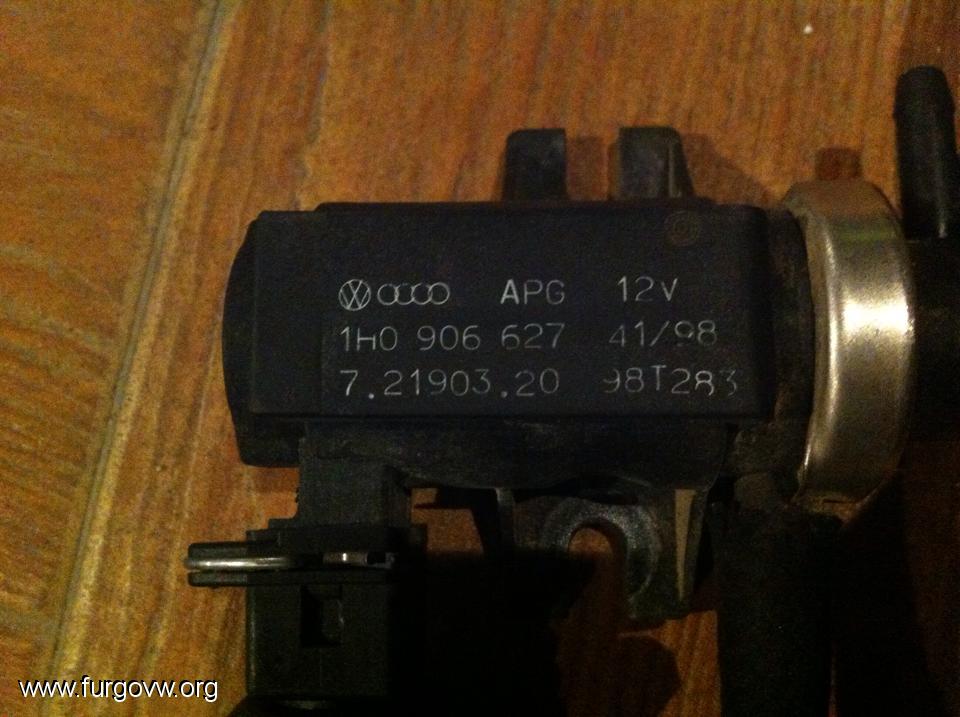

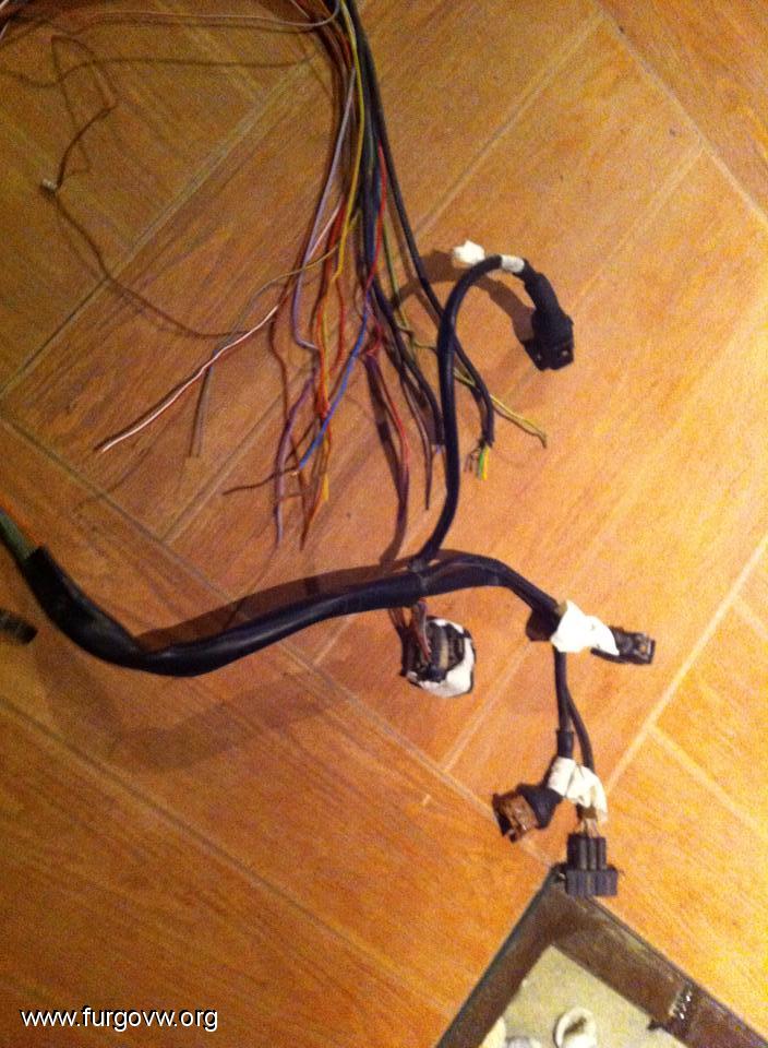

mis dudas son la siguientes cual es el atimetro??podra alguien ponerme alguna fot de el ,........,,la west gate no es la ecargada de regular la presion del turbo??o se le llama a esta  tambien la n75 q  lleva una clema con dos cables y varios tubos??me gustaria una foto por favor tengo todos los sensores y clema centralita y demas pero no se el nombre de todos y no puedo giarme por la lista ,tambien me ocurre otra cosa e empezado tal cual dice luis charco,e cortado los cables de las clemas q unen a la centralita a un palmo,e separado las clemas de los sensores  y las e  separado y dejado lo  mas largo posible y ,mi pregunta es la siguiente............empiezo a identificar clemas y pines de centralita q tengo claros `para ir descartando ,como por ejemplo   CONECTOR POSICION CIGUEÑAl
   pin 1         PIN 33 masa electronica
   pin 2         PIN 8
   pin 3         PIN 1   masa carroceria
en mi caso el pin 1 es azul y el 33 msa electronica es marron y verde es norma q no coindidan los colores??? no se rian de mi preguntajajjajajajaja estoy frito de cableados electricos ajajja  yo me estoy guando por el esquema a raja tabla q bendito sea y gracias a todos por conpartilo  ,yo vengo de tdi-m e montado muchos  al menos 10 y siempre con la misma bomba y ban de lujo el ultimo esta rodando en tenerife asique para alguna duda de eso preguntenme peroo fuera del hilo jajajaja solo ofrezco lo q se q para eso estamos ,otra duda con la q me encuentro es q los conectores q van a la centralita en mi caso son dos clemas una larga y otra mas pequeña,hay pines de la clema q necesito y estan bacios pero en la centralita estan,le meto unos cablea a la clema con su terminal y sigo el esquema ??o a nadie le a pasao esto,la putada es q no me suben las fotos estoy intentando ,tambienm e intentado mandarle un par de correos a luis pero me daba erros ,weno espero alguna ayuda gracias cuando aclare esto preguntare mas dudas jajjajj,tengo tododel coche  inmovilizadornllave y antena receptora de señal(arillo negro del bonbin) centralita sensores acelerador sensores de freno las electrovalvulsas todo pero tengo muchas dudas esperor ayuda gracias y no se expresarme muy bien escribiendo disculme

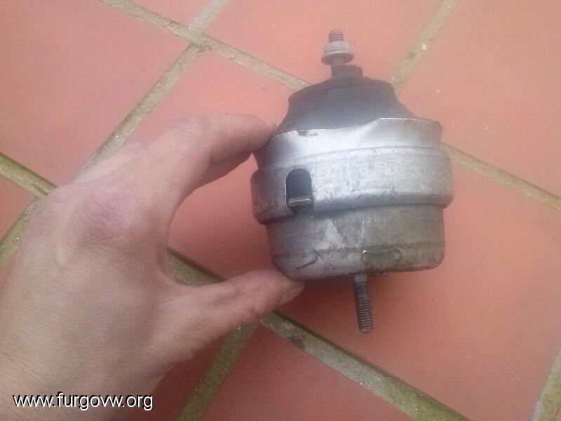

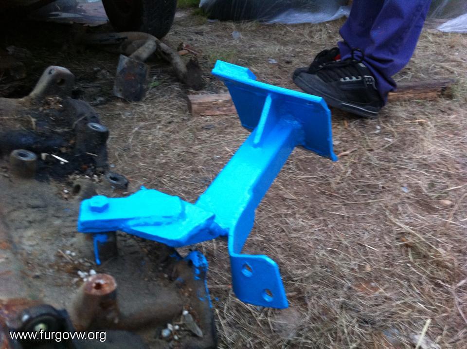

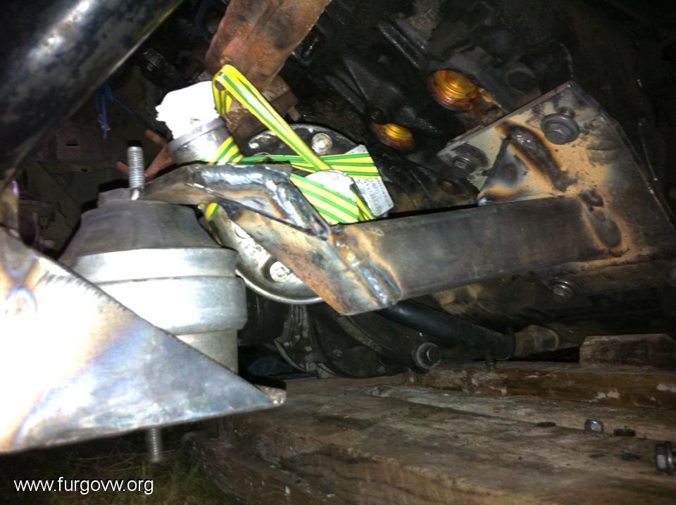

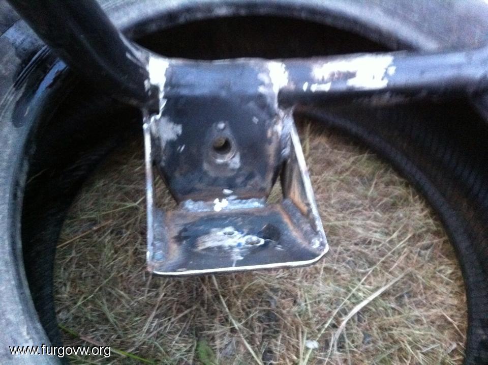

parece q ya puedo subir le pongo algunos adelantos como la pata de motor para conservar el colector original tdiconn su nuevo silenblock
espero q les guste

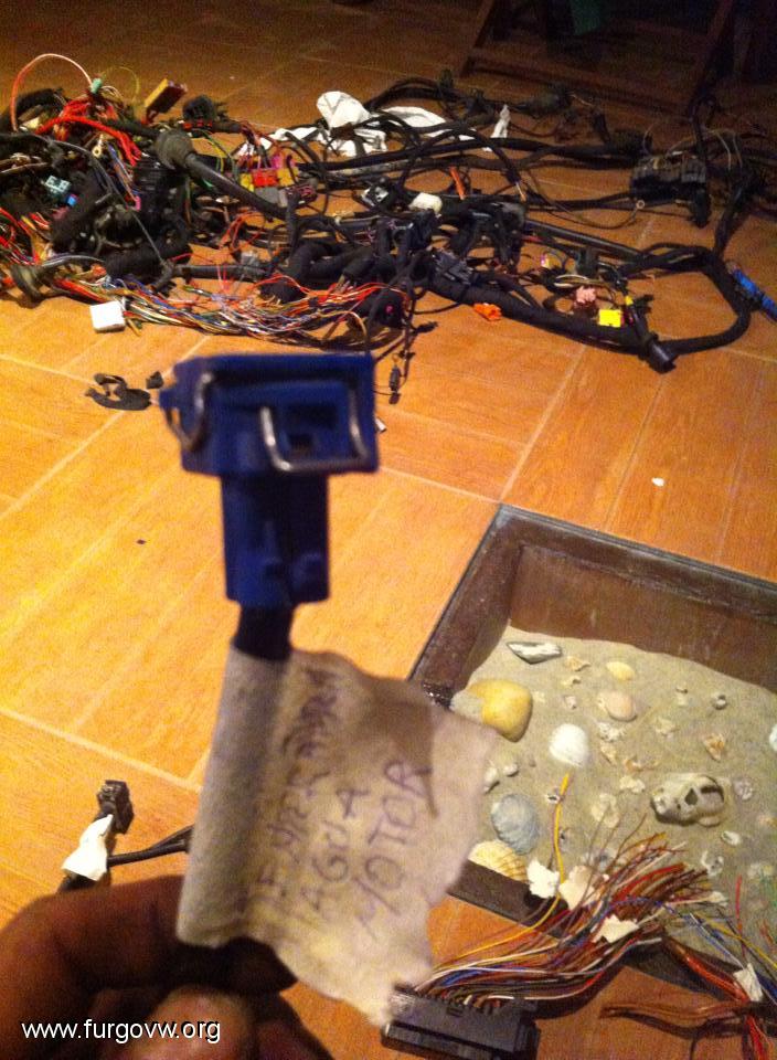

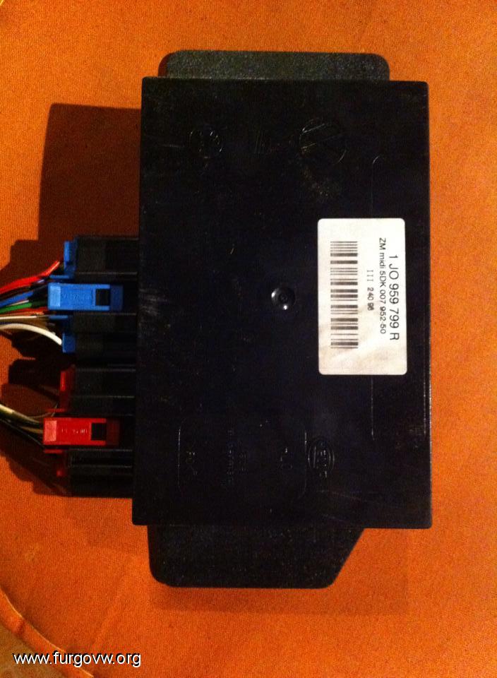

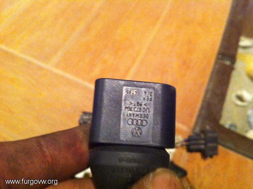

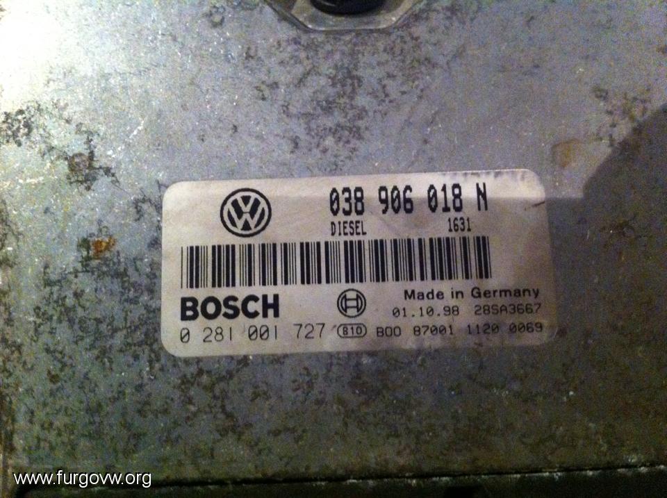

[aqui les muestro las clemas de la centralita a la cual le faltan cables q esta el agujero pero la centralta si tiene el pin ,saben de lo q hablo  no es dificil es si ya tengo el ramal de cable cortados necesario y descartadoa ahora es identificarr los sensores y pines de centralita segin esquema y unir pero hay dudillas no se si sere muy torpe
y en la ultima foto esta el  es el inmo no se parece a ninguno de lo q os veo  .confuso2 .confuso2mg][/img]
esta es la valvula de la west gate??' para identificala en el esquema gracias

Que motor es.??Que letra ?? El inmo es muy moderno no es igual que el que lleva montado el seat toledo

Además vuelvo a mirar la foto y tienes dos conexiones a la centralita no?? Entonces que motor es?? Porqué esa centralita o me cuadra por año

buenas, creo que la centralita es de los tdi mas modernos, tipo asv, agr, etc..

Eso pienso yo que es de los motores posteriores (cárter de aluminio)pero dice que es un AHU no?? Qué lio .malabares pero al margen del motor que sea lo de cortar todos los cables de centralita no tiene sentido

el motor ya lo tiene montado con bomba mecánica de hace tiempo, ahora le quiere meter la electrónica ;)
lo de los cables cortados tiene solución, solo que es mas entretenido

Pues entonces esa centralita alomejor no le vale... Por cierto el mío esta andando ya con caja aap y neumáticos 215/70/16 y va de lujo subidas en cuarta o quinta y llameando sin esfuerzo a 110/120  .baba .baba .baba y apenas se oye el motor en carretera que también es un alivio para mis niñas que viajan atrás en sillas de bebe

hola chavales muchas gracias corte la clema leyendo y leyendo pero mi sorpresa fue cuando empece a mirara cables q no eran igualesa lo del esquema no pasaria nada los volveria a empatar cada uno con su color ,pero ahora me pierdo  la centralita es del 98 y el motor es ahu y el inmo es del coche yo mismo lo quite ,la verdad q estoy un poco trabado ,nadie sabe nada el tdi-m me peto me pusieron gasilina en vez de gasoi y murio y se lavaron las manos los del la gasolinera en fin espero alguna ayuda

lo de cortar los cables asi fue leyendo a luis ,no lo veo ningun problema ,pero el problema es q no me coincide nada pracicamente,y el tema del color del cable y el numero de pin q no coincide es normal??

si no debere de buscarme otro cableado con sensores,inmo centralita  y llave??los de alimentacion de la bomba coincidenperfectos,por ejempolo las dudas o abra solucion a esto
estan en diferenciar las valvulas y el altimetro q no se distinggirl0
