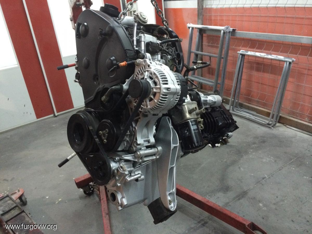

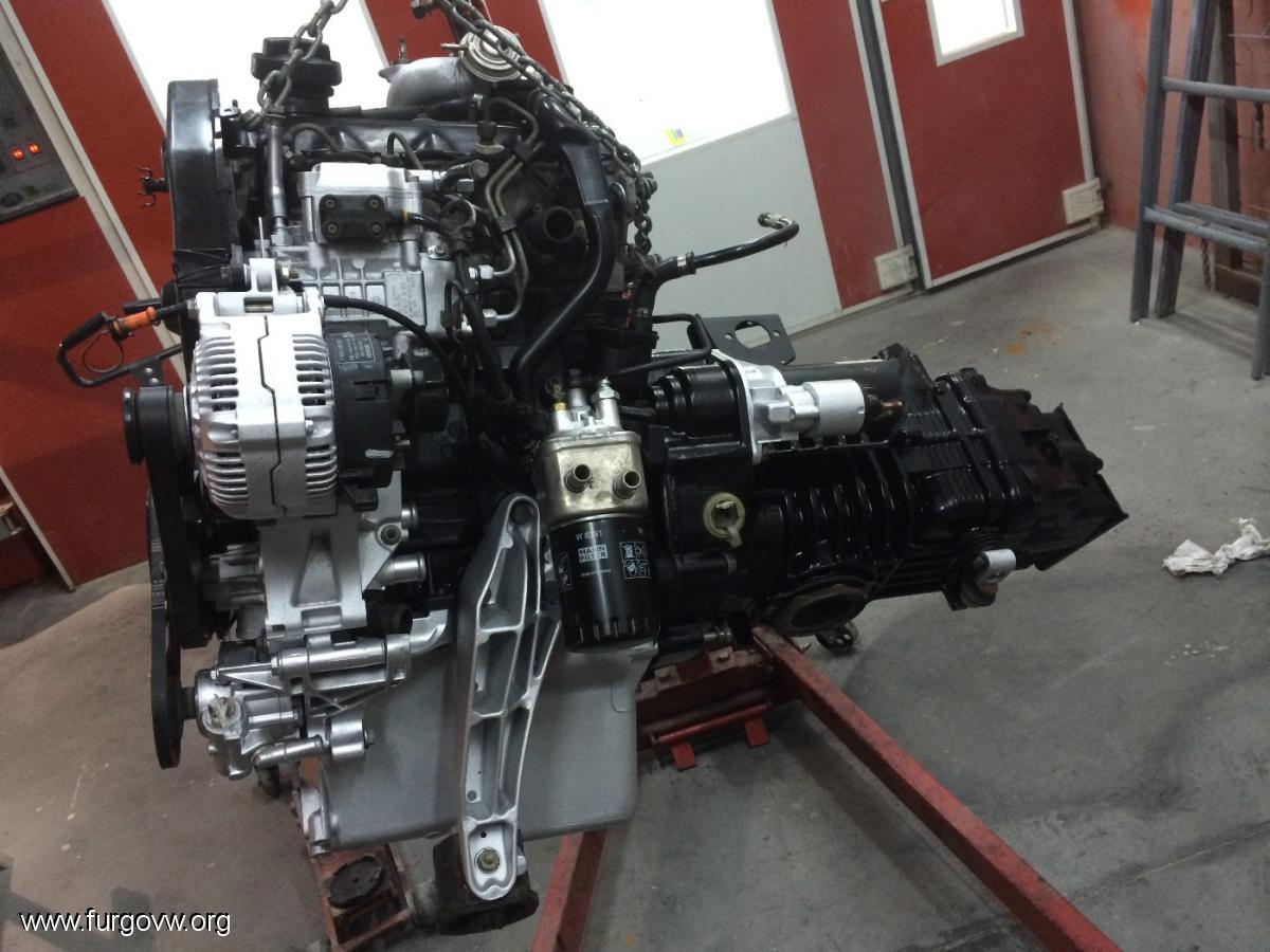

Bueno ya tengo el tdi repasado y listo para montar en la furgo  .baba .baba .baba

Lo has repasado o lo has comprado nuevo de fabrica.jajaa,, Menuda panzá  que te has dado para dejar el motor así.
luis charco
Enero 23, 2014, 22:15:28 pm #499 Ultima modificación: Enero 23, 2014, 22:17:46 pm por luis charco
Manué, la caja no la has limpiado está toda negra, que marrano, si fuera mio lo hubiera limpiado un poco .
¿Le has hecho algo a la caja en cuanto a desarrollos ?
Veo que le has quitado el compresor y le has colocado una correa mas corta , ¿no tienes intención de montarle el aire ?.

.meparto .meparto .meparto keko aunque sin maquillaje el tuyo lo monte con el mismo cariño ;)
Que tal Luis... En principio no voy a montar aire y en cuanto a la caja por ahora la voy a dejar tal cual porque esta como nueva la he repasado de retenes y valvulina y le he montado unas cubiertas 205/80/16 a ver que tal va

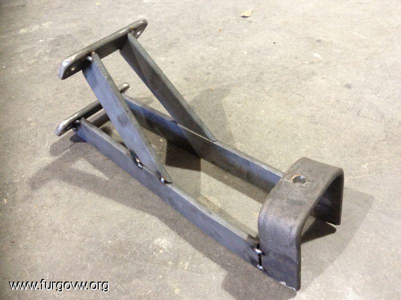

Este es el soporte motor para el tdi.
Luis toma nota....
luis charco
Rafa si me mandas medidas exactas te lo hago en 10 minutos y en inox.
Manuel si tu caja es la aap ya me contarás, peros si es mas corta te va a faltar desarrollo,y lo del intercooler y los tubos de admisión como lo llevas pón alguna fotillo que nos interesa mucho tu trabajo.
Raffaelum
Enero 24, 2014, 23:25:15 pm #505 Ultima modificación: Enero 24, 2014, 23:30:43 pm por Raffaelum
El soporte es de Manuel hecho a medida , mi soporte lo tengo que hacer las cunas son diferente en nuestras t3

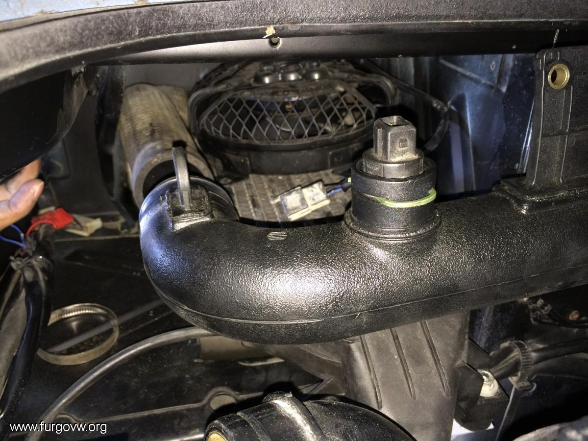

Bueno pues voy mas o menos asi...
En la primera foto podeis ver el intercooler casi reconducido con los tubos, esta montado tras el piloto izquierdo le he calado al suelo en la chapa del fondo para que salga el aire que le forzara ese pequeño electroventilador

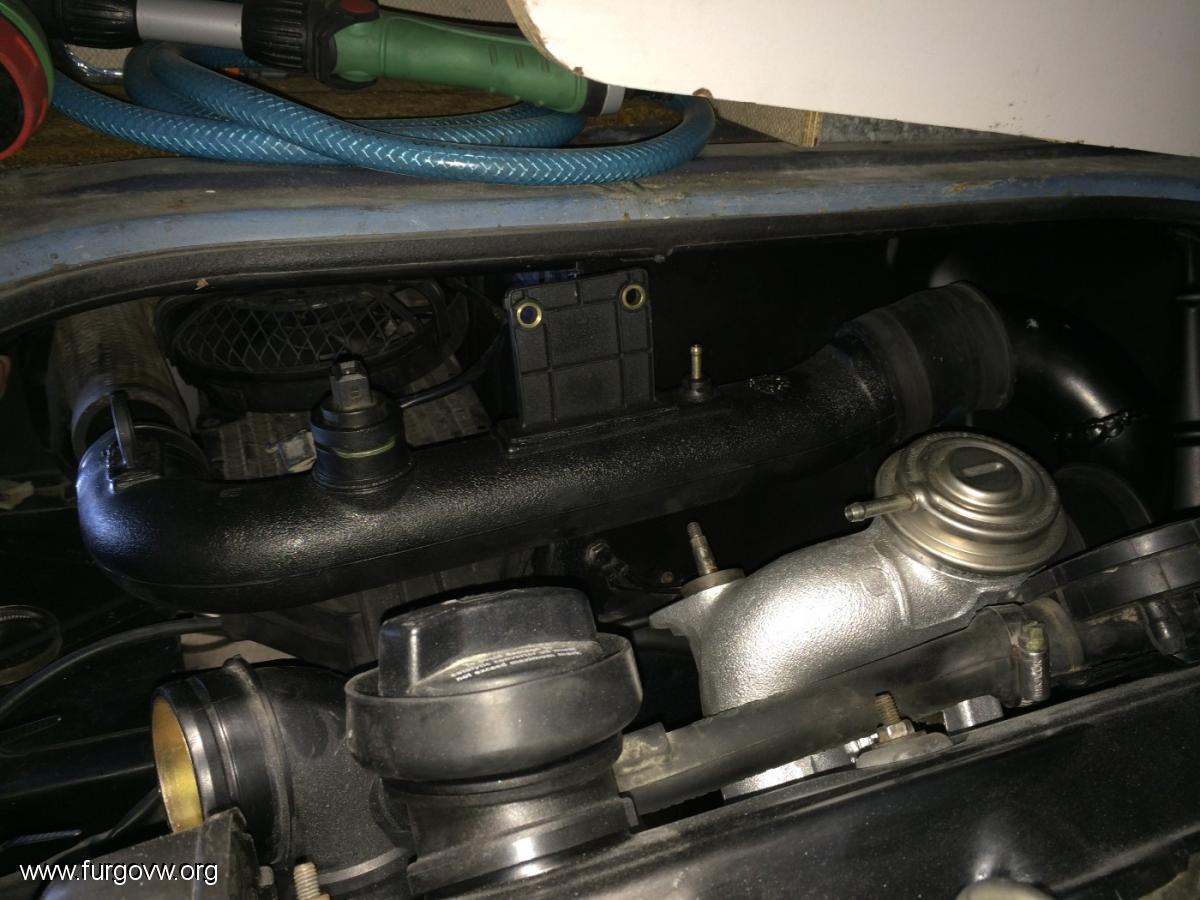

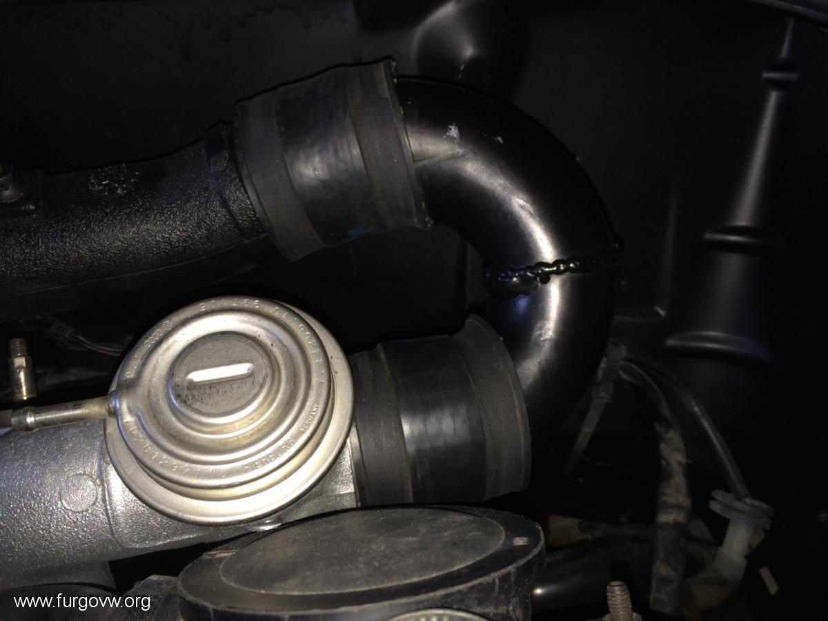

En esta foto se ve mejor el codo que me he tenido que fabricar para la entrada de admision
En esta otra fotillo un plano general de como queda la admision

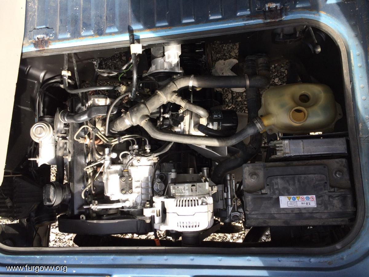

Y aqui un plano general del motor... He modificado la posicion de la bateria y ahora me entra tras el piloto derecho la caja de filtro y el esnorkel de una 2100 gasolina con el caudalimetro a un lado de la bateria y al otro lado he colocado la centralita... Ahorrando espacios  .malabares .malabares .malabares

Tiene buena pinta, aunque a mi particularmente, la centralita me gusta tenerla mas protegida del agua, acido, calor, etc .
Cuando te enseñe las fotos de como ha quedado mi batería después del percance acido-acuífero la quitas de ahí volando.
Entiendo que colocarla mas lejos, implica alargar-empalmar los cables de los sensores pero creo que merece la pena, por lo menos, separarla de la batería .
Manuel esto sólo es debate constructivo, después de mi percance me he empapado leyendo mucho sobre química de combustión y el acido y el agua se llevan muy mal.
manuel gil lozano
Las baterías son jodidas si pero tengo pensado poner una Agm y adiós problema
