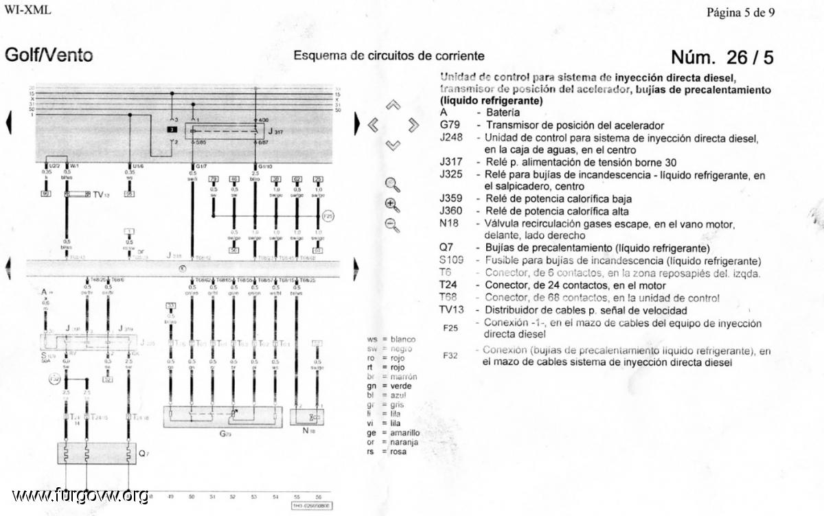

Hola a todos., retomo este hilo porque tengo una curiosidad... Alguno sabe donde estan las bujias de precalentamiento del liquido refrigerante son tres si no me equivoco...  el rele 109 las pilota me parece a traves de los pines 6 y 26 de la centralita... nose si en estos pines da impulso negativo o positivo...
Estuve pensando que se podia conectar este sistema para calentar rapidamente el motor y la calefación de la furgo.. mi problema de aguantar la temperatura desapereció.. pero tarda en calentar.. :)
rectifico los pines 6 y 26 dan señal negativa... el positivo de accionamiento del rele lo toma del cable amarillo y negro que se podria tomar del pin 23...
os subo un esquema, a ver que os parece.
Cita de: tinin en Marzo 19, 2013, 01:31:46 am
