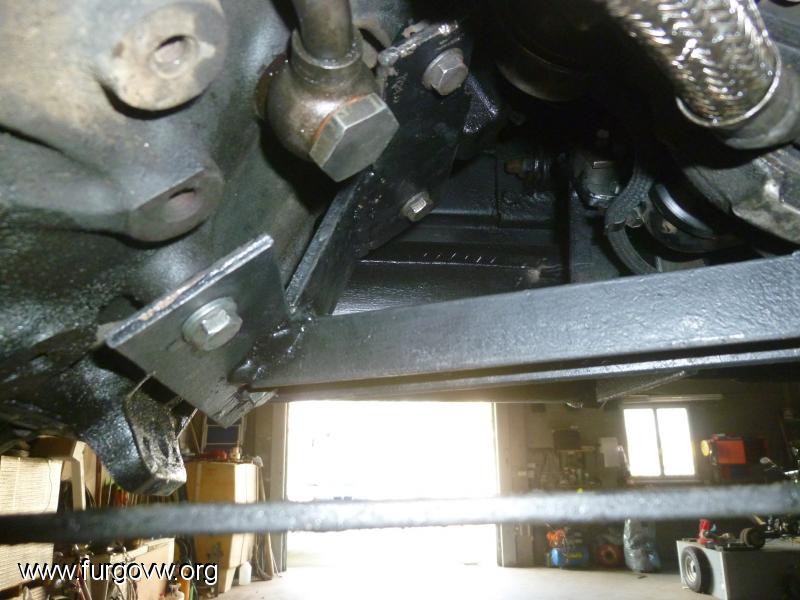

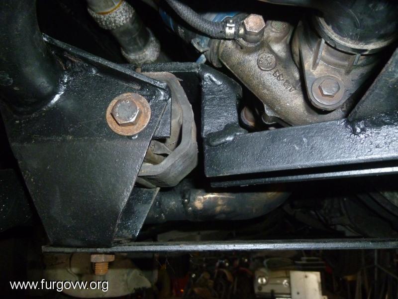

te pongo una foto de mi soporte motor, lo fabriqué yo... Luis tiene uno que esta muy bien, quizas que aguante más..  Aunque yo llevo unos cuantos kilometros y ni un problema..
Tambien tengo una foto del de Luis Charco, con su permiso la pongo:
manuel gil lozano
pero tinin reforzaste al final la zona entre la barra en u que queda horizontal y la pletina que se atornilla al motor o no

tinin
Si tiene una escuadrita en el interior de la upn que junta con las chapas que atornillan al motor pero nada más, también le hice chaflan a todo las uniones de las chapas para que la soldadura quede más fuerte y esta soldada por dentro y por fuera con un buen cordon hecho con la semiautomatica...
manuel gil lozano
Cita de: tinin en Enero 11, 2012, 23:01:18 pm
yo estoy en duda entre el tuyo y el de luis pero me tira mas el tuyo por el tema del guarda carter, el guardacarter es el preservativo de la ITV  .meparto .meparto .meparto

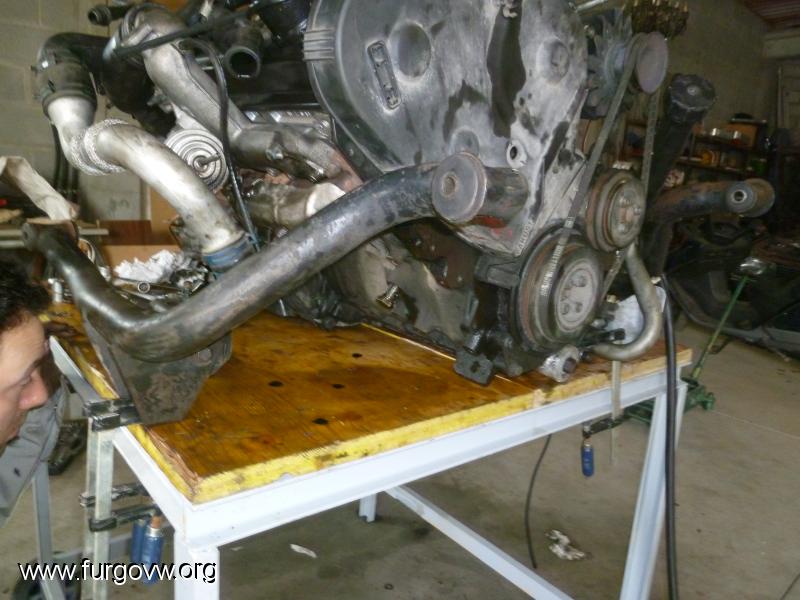

tinin
yo para hacerlo bien, puse el motor y el brazo encima de una mesa, con el carter asentado monté el soporte motor original, después fijé el brazo y quité el soporte original y empezé a fabricar el otro sin mover nada..
De esa forma las medidas van perfectas...
