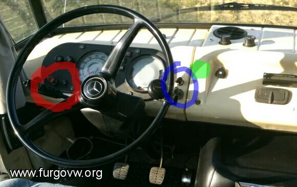

Hola a todos . tengo varias dudas respecto a mi nueva 407 . Seguro ke alguno de vosotros me podéis alludar . El tema es ke en el salpicadero hay varios botones ke no se para ke sirven .
Envió una foto con los susodichos botones.
El de color rojo , sale para fuera y para dentro ??? No hace na !!!
Las manillicas de azul , la pequeña es una llavecilla que gira en varias posiciones .
Y un botón ke sale y entra , pero esta escondido debajo de la consola ke esta encima del motos , lohe marcado en la posición verde .
Y ya ke estoy el aire de la calefacción , como funciona .
Gracias majos.

El rojo del que tiras deberian ser los warning ¿como los pones?
La manecilla de arriba es para regular el ralenti, y la de abajo ... ??? ??? ??? ??? ???son las luces, posicion y cortas ??? ??? ??? ??? ¿como pones las luces?¿no las has puesto nunca? ??? ??? ???
La calefaccion es una de las ruletas de encima de los warning, la otra para regular la intensidad de la luz de los relojes... y ya no hay mas!! .meparto .meparto
MoriendiArs
Los de dentro del circulo rojo, yo no los tengo, imagino que eso lo habrá puesto el anterior dueño  .malabares. Lo de azul arriba es lo que te ha dicho serguio407, tu no utilizas el relenti? .confuso2

Robertooo
A ver , yo si ke voy a ralenti . Desde ke la compre hace unos tres meses no he andado más ke el día previo a la compra para probarla , por eso no se para ke es cada cosa.
Primero , ke son los warnig , las luces de emergencia ???
La manilla de ralenti , aclarado.
Las dos ruletas ke hay encima del azul , una abre los conductos del aire y la otra es el típico dibujo del aire frío y caliente , pero ahí no sale na  de aire .
Y ya ke estamos en faena , el colector tiene una pequeña raja . ke me recomendáis .
Ya sacare una fotillo del verde ke decís ke han puesto después.
Gracias por las respuestas , Sergio , ikertxo y demás .
Una es para que salga por arriba o abajo, la otra frio o caliente o encendido y apagado. Si no sale nada, el ventilador roto o el circuito del radiador pequeño que va dentro está obstruido, prueba eso, levanta la tapa metálica que son solo unos tornillos y echa un ojo.

Claro si no la has usado , normal que no lo sepas, lo que me extrañaba es que no hubieses puesto nunca las luces...
Si las luces de emergencia
Las ruletas de encima que dices sirven para regular aire frio o caliente, o si quieres que salga por arriba ,por abajo o por arriba y por abajo. Para encender el ventilador es una de las ruletas que hay encima de "las luces de emergencia", tiene dibujado un ventilador...
