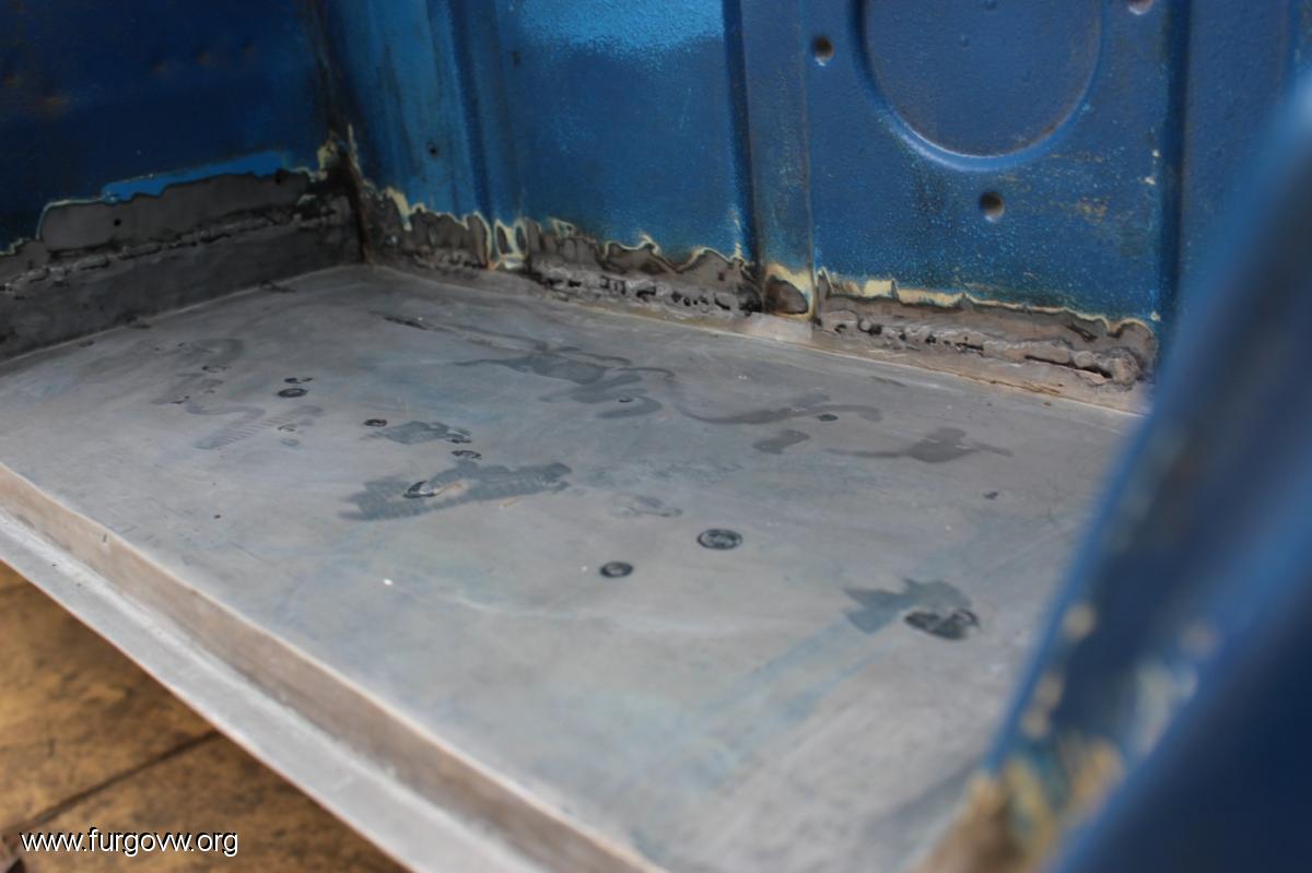

Gracias Kingmelenas, ya me contaras. Ayer me dijo mi vieja que tenia la lavadora para retirarla, mirare si la chapa de los laterales me sirve para el apaño del peldaño, medire su grosor. Aunque creo que no es lisa del todo y lleva algo moldeado-troquelado, tal vez una de lateral de frigo que tiene mas superficie.
El colega que sabe soldar me dice que el prefier chapa sin galvanizar, y que con tal de aparejar y pintar que ya vale. Entiendo que la cara galvanizada no agarre tanto el electrodo como en chapa hierro virgen, pero al resto del peldaño le dara una proteccion extra que de otra manera no se lo dé.
Que pensais de eso, galvanizada o sin galvanizar.

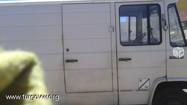

Kingmelenas, yo no decia poner puerta de chapa.... directamente de las de las autocaravanas, te quitas un marronazo y total es poner como una ventana... luego a pintura y pista...
Creo que un forero tenía esta con puerta de caravana...
Hombre depende de la experiencia del soldador, pero si fuese yo no usaba galvanizada ni loco, ya me cuesta asi. . . a verdad que para reforzar he usado chapa doblada en L, pero me ha salido un poco torcida y te fuerza la chapa, asi que yo pondria un tubo finito y asi te ahorras eso, aun no tengo fotos, pero cuando las cuelgue ya os aviso.

Cita de: kingmelenas en Agosto 07, 2015, 22:40:44 pm
Ostras esta bien ver que alguien lo tiene, lo que se ve pequeñisima la imagen...
Sí, se vé pequeña la foto..pero recuerdo que era claramente una puerta de caravana.
Este no es tu modelo aunque igual te sirve la idea, ni que decir que se le ha cortado una parte para hacerle una puerta y se le han puesto una bisagra y cerradura (imagino que tendrá otra bisagra por dentro)
kingmelenas
Hola hola!
Beep-beep bueno y para todos! ya he hecho el escalón. Aún esta por poner masilla y pintar pero estoy muy contento!
http://www.furgovw.org/index.php?topic=306317.15
Ostras que guay, para hacerme a la idea esta guay, la verdad que me lo estoy planteado seriamente, que tipo de puerta es otro tema, porque lo de las puertas de autocaravana es un mundo de posibilidades, ya os iré contando según adelante la cosa!
