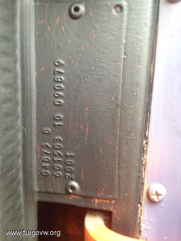

¿Alguien sabe si en esta chapa está el código de color de mi furgo?
La chapa está en el marco de la puerta del copiloto, la furgo es naranja en origen, pero repintada de un color morado descolorido por fuera y los marcos, alguno en negro a brocha y otros de minio.
Quiero saber el color para aprovechar al sacar motor, repasar algo de chapa que está tocada, y pintar con el color original.
Ya si me decís el color a que corresponde  .ereselmejor

Dudo mucho que todo eso sea código de color, no suelen ser tan largos...La mía tiene una chapa parecida en la puerta del copiloto pero es nº chasis y en  la puerta del conductor tiene otra chapa igual con el nº de motor y luego pone "color" y 2 cifras..detrás del asiento hay una pegatina pequeña super desgastada que se pueden descifrar letras y números (no todos)..pero no tantos.
Otro coche que tuve tenía cerca de la puerta una pegatina muy pequeña que ponía "color" y un par de números y alguna letra..no te puedo ayudar en más.
migeltxin
En la mercedes con el numero de bastidor te sacan una fi ha de como salio de fabrica.
En ella te pone todo, numero de motor caja de cambio y el numero de serie de los ejes incluso.  Prueba a preguntarles, un saludo

8A
Cita de: ensafer en Mayo 02, 2015, 01:25:29 am
Creo que es el 2001,...

Confirmado, mi color "butano" es un RAL 2001.
en la página:
http://mercedes-benz-teile.info
pones el numero de bastidor y de da un montón de info, entre ella el color original.
